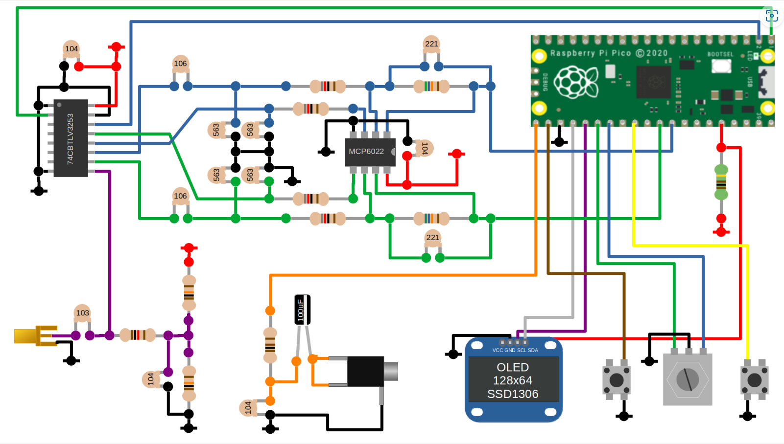

evgen250, проект называется Pi Pico Rx.
Схема приёмника:
Если вкратце - 0-30 МГц, АМ, FM, CW, LSB, USB, поддержка нескольких дисплеев, разные фильтры, шумодав, управление ДПФ.
Схема для начинающих (лёгкая версия):
Прошивка на сегодняшний день:

Не поделитесь платкой для поиграться? Валяется без дела эта PiPoco...
Сообщения: 389
Благодарил (а): 55 раз
Поблагодарили: 119 раз
Трансивер uSDX
Сообщение Oleg » 29 янв 2025, 11:37
Alexan писал(а):
29 янв 2025, 10:58
Этот проект есть на GitHub. Принципиальная схема, исходники прошивки, печатная плата и готовые Gerber файлы - всё это предоставлено автором.
Вот ссылка https://github.com/dawsonjon/PicoRX/tree/master

Alexan, создал тему по приёмнику: viewtopic.php?t=1022#p14179

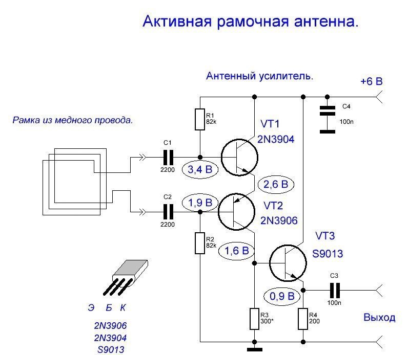

Собрал тоже плату usdx. Но к сожалению антэны нормальной пока не предвидится. А на кусок провода чуйки не хватает. Поделитесь схемой увч хочу попробывать может примëм лучше станет.
На передачу использовать не планирую.
Сообщения: 128
Позывной: R6DPK
Город: Краснодар
Благодарил (а): 128 раз
Поблагодарили: 20 раз
Трансивер uSDX
Сообщение Alex_1970 » 01 фев 2025, 23:18
evgen250,
На одном из форумов вот такую антенну с УВЧ предлагали и пробовали с этим трансивером.
