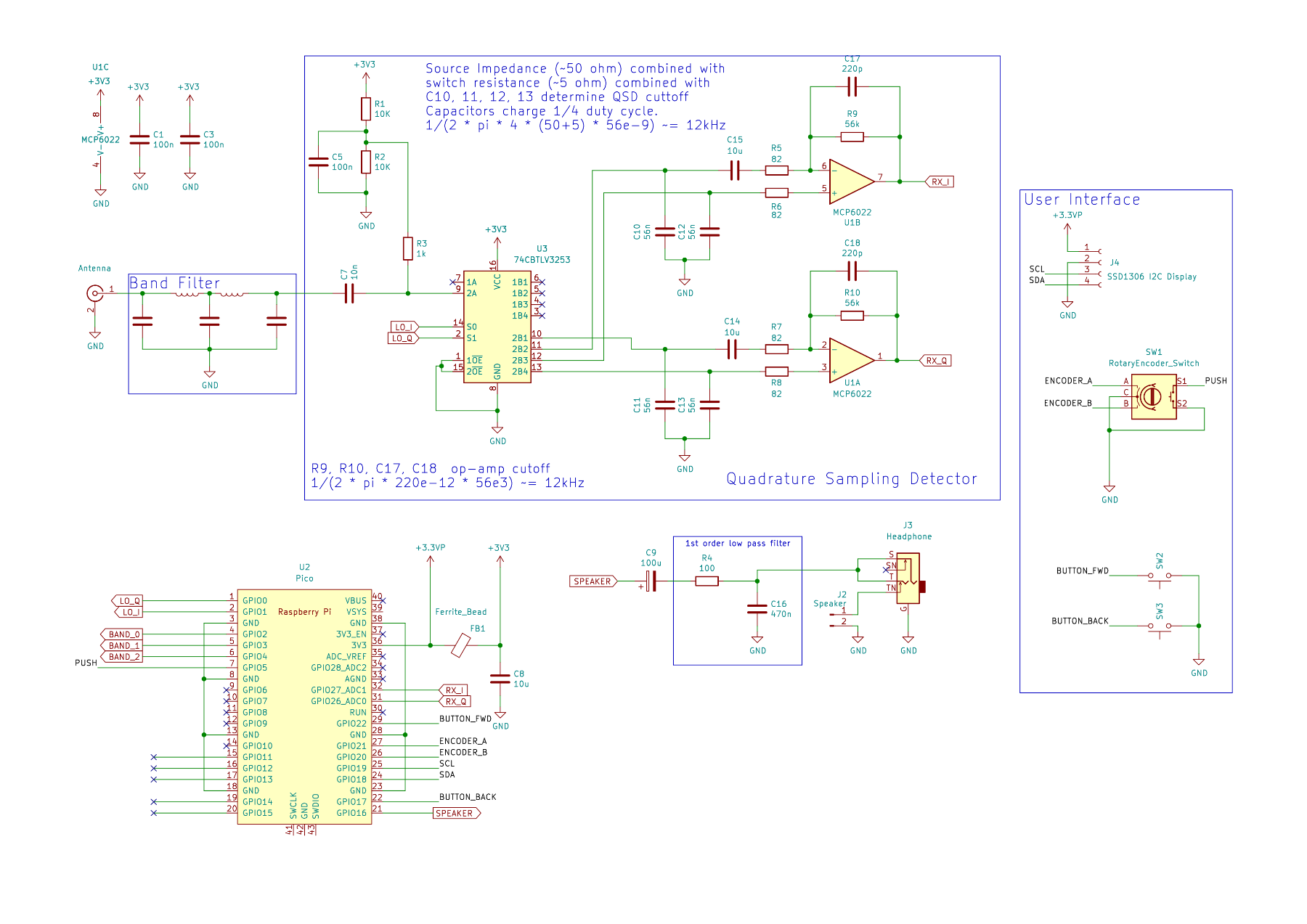

evgen250, проект называется Pi Pico Rx.
Схема приёмника: Если вкратце - 0-30 МГц, АМ, FM, CW, LSB, USB, поддержка нескольких дисплеев, разные фильтры, шумодав, управление ДПФ.

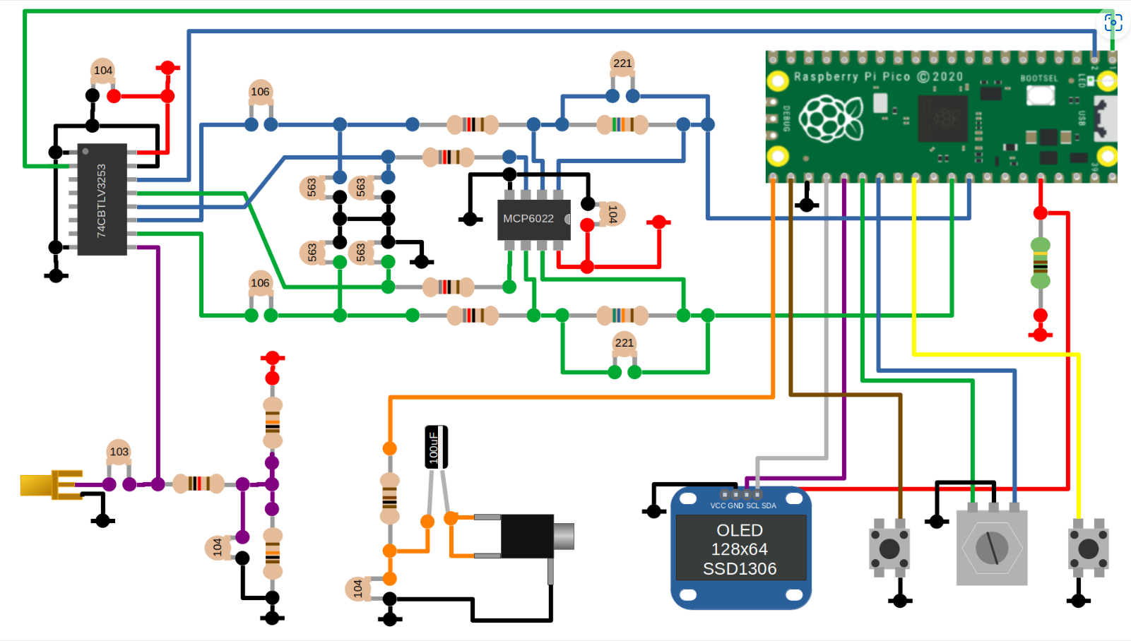

Схема для начинающих (лёгкая версия): Прошивка на сегодняшний день: Из минусов, есть замирания при настройки частоты (типа soft mute).
