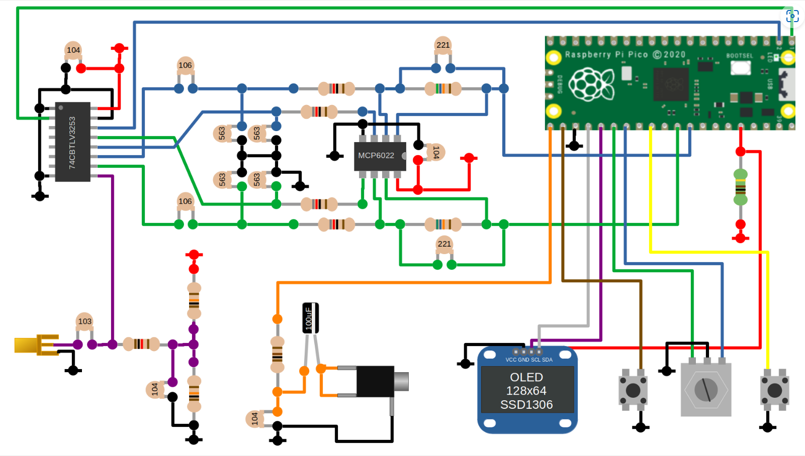

Схема приёмника: Схема для начинающего радиолюбителя: Прошивка: Ссылка на автора:

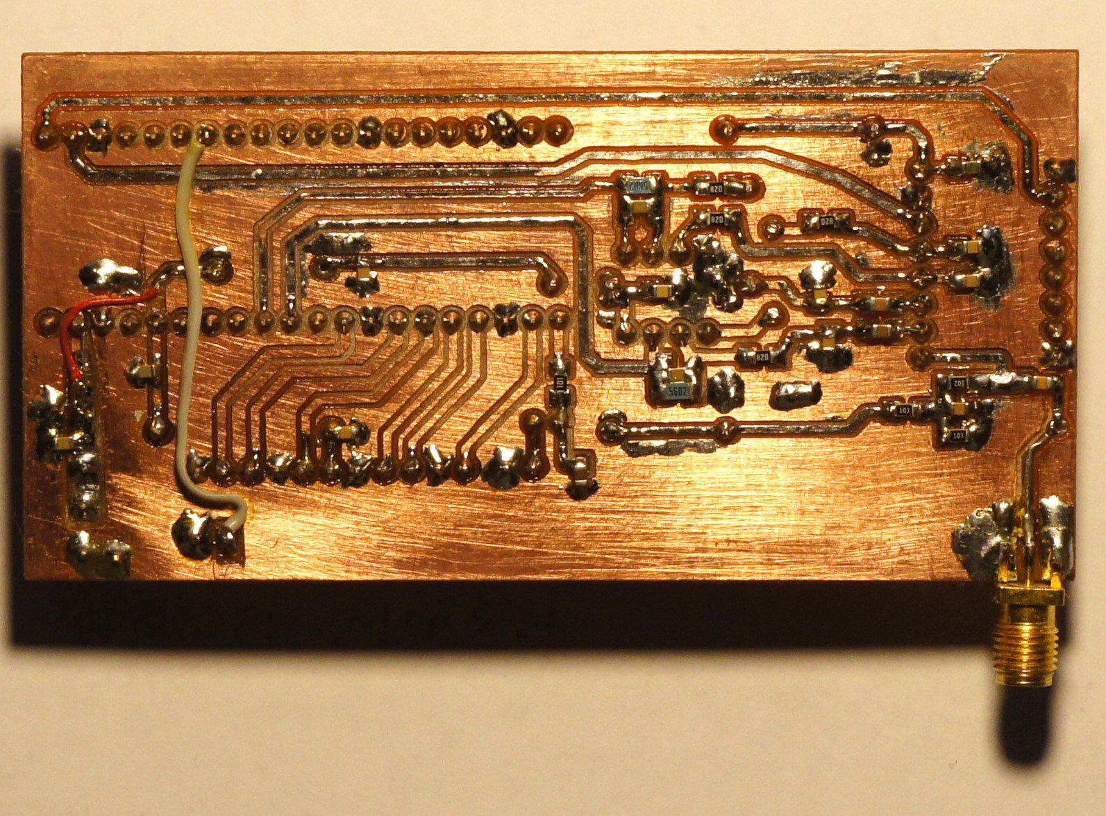

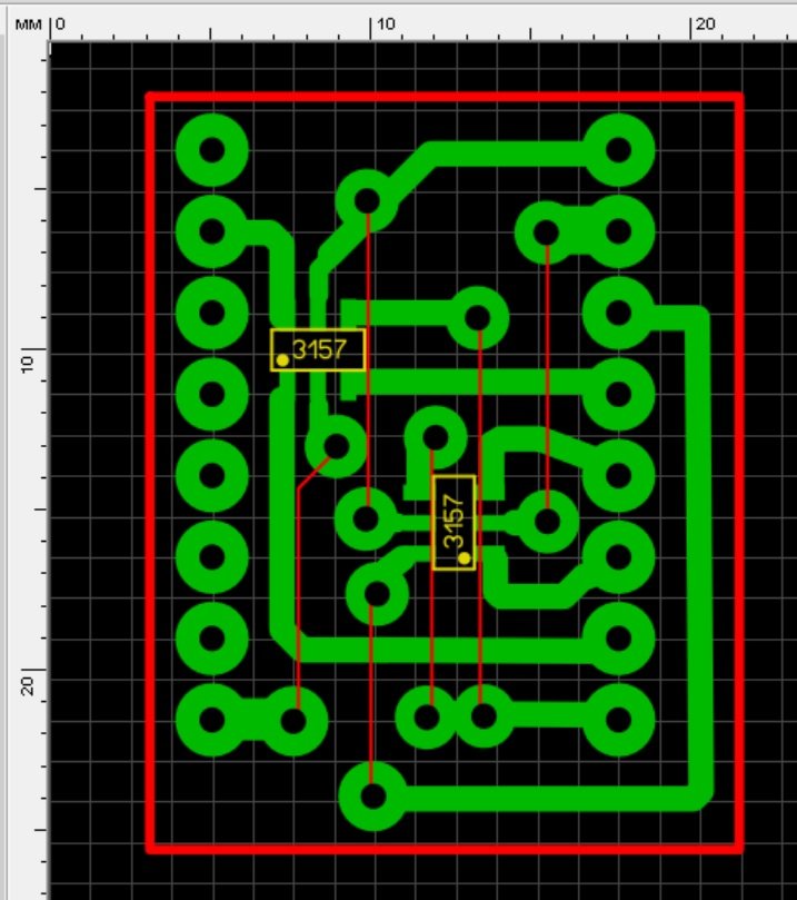

В моём варианте, на гетинаксе 100х50 мм, была изготовлена печатная плата.
После, в процессе экспериментов, на ней пришлось сделать доработки.
Сейчас приёмник выглядит так:

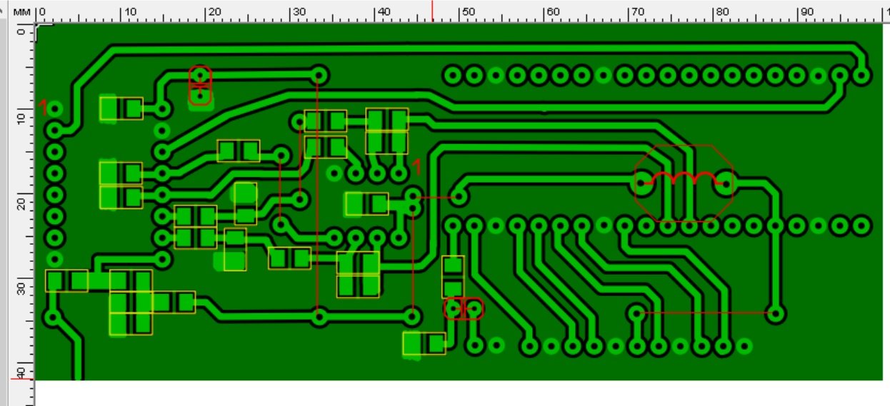

адаптер под FSA3157 Нарисовал ещё один вариант печатной платы, но не проверял. Плата первой версии:
Плата второй версии:
- pico1.zip
- (9.26 КБ) 343 скачивания
- pico2.zip
- (10.78 КБ) 338 скачиваний

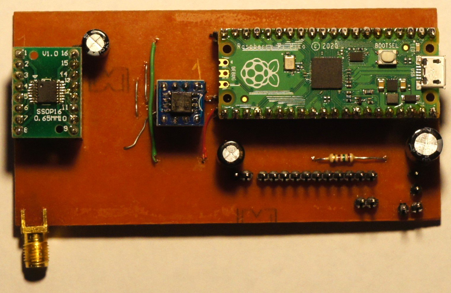

Пробовал ОУ 4558с, 5532, 33078 - нормально работают.
Пока оставил JRC2115 (низковольтный, сдул с платы какой-то автомагнитолы).
Сделал плату адаптер для
FSA 3157 (SN74LVC1G3157DBVR).
Можно ставить вместо FST 3253
С ними тоже хорошо работает. LAY;
Смеситель и ОУ разведён для плат-адаптера (экспериментально).Oleg писал(а): ↑29 янв 2025, 11:37Этот проект есть на GitHub. Принципиальная схема, исходники прошивки, печатная плата и готовые Gerber файлы - всё это предоставлено автором.
Вот ссылка https://github.com/dawsonjon/PicoRX/tree/master
- fsa_adapter.zip
- (3.51 КБ) 323 скачивания

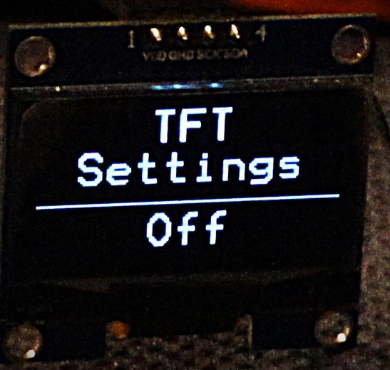

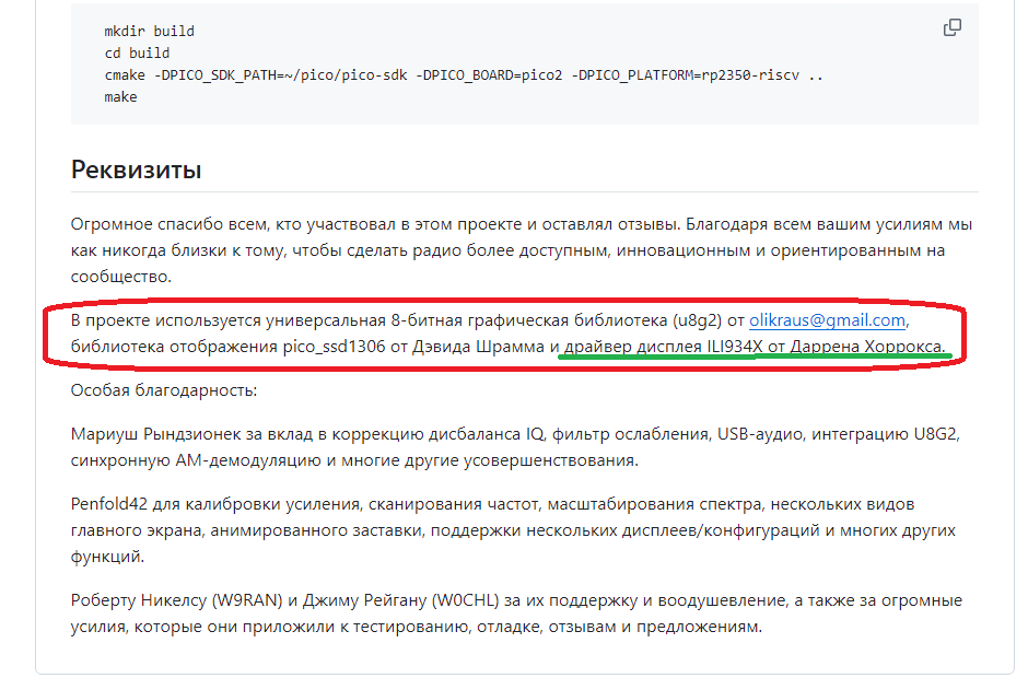

Приветствую! Немного не ясно за вот это ... .. эт в смысле можно дисплей с ILI9341 прикрутить на выводы 2040, кои показаны на схеме но обозначены крестиком (15,16,17,19,20) или таки всё же один 1306?
- Сообщения: 589
- Благодарил (а): 158 раз
- Поблагодарили: 171 раз
Pi Pico Rx
Сообщение Криворукий » 02 фев 2025, 00:00
Да, это опционально. Можно подключить ТFT дисплей.
Так же есть выбор между OLED дисплеем (SSD1306 или SH1106)
В архиве документация по настройкам:

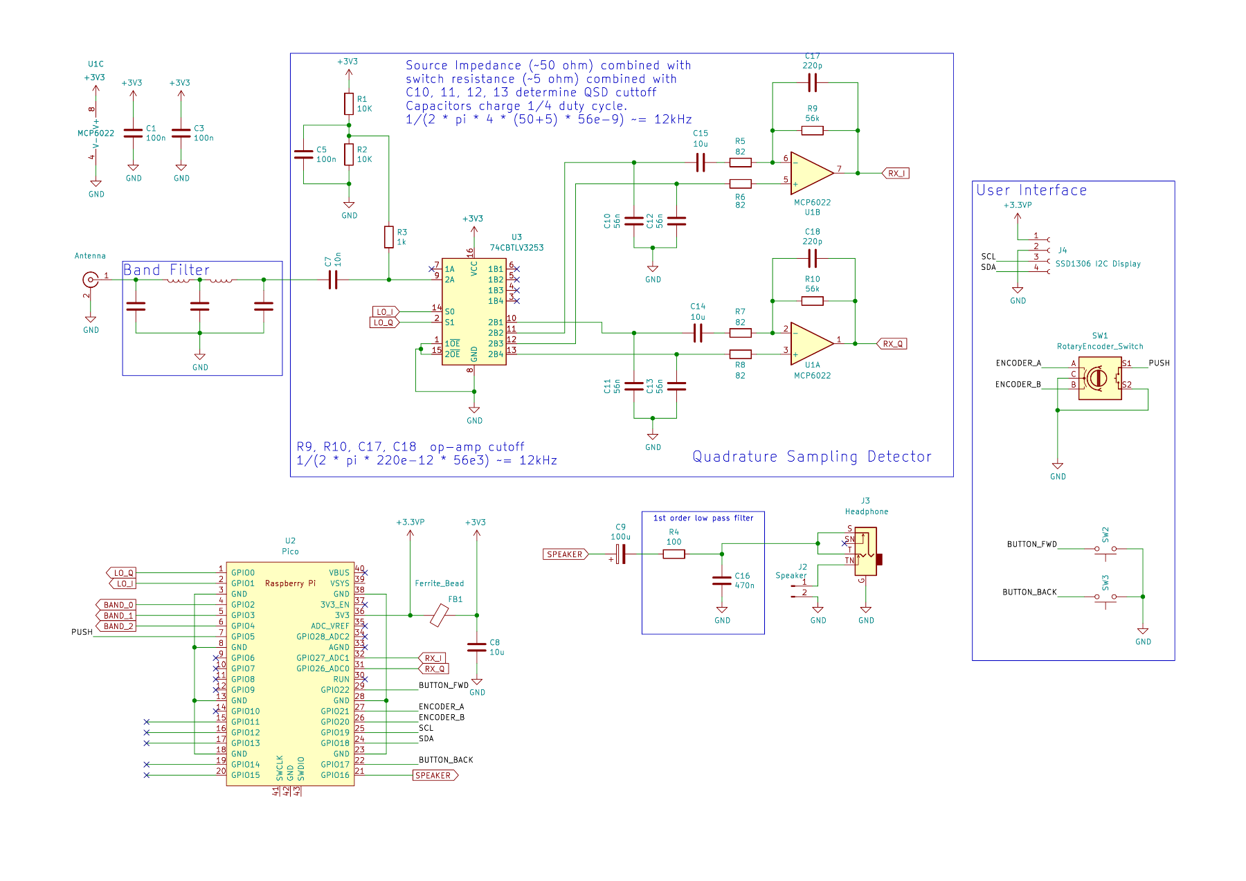

Таак, с дисплеями понятно. А зачем у вас стаб на 3,3 В от Пико2040? Из схемы и описания, там вроде как 5 В, с операционника на Пико будет выходить 2.5 В, и ведь можно вход АЦП, организовать как у uSDX, гальванически разъединив вых. операционника и вх. АЦП.

Не совсем так.
По схеме питание FST и ОУ со стабилизатора PICO 3,3 в, через дроссель.
У меня так и было изначально, но на этом стабилизаторе ещё висит дисплей, от которого есть помехи. Я добавил отдельный стабилизатор на 3.3 в, на входные цепи, а дисплей оставил на стабилизаторе c PICO.
