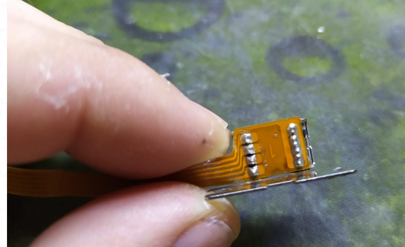

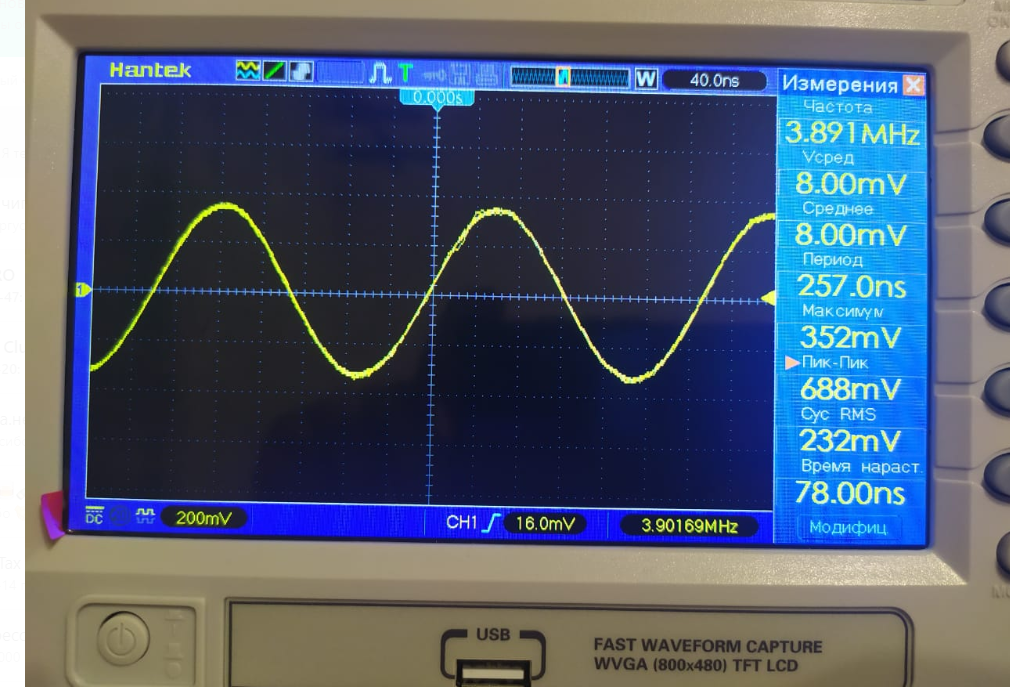

В общем пока продолжаю настройку. Посмотрите осцилограмму это нормальный сигнал? снимаю с исткового повторителя. И головку от магнитолы нашел с реверсом. Тут 4 катушки в общем по 80-90 мг
Антенну сделал метров 10 с окна на дерево не слышу никого только шумы и перевозбуждения))

Сигнал нормальный.
Без входной катушки пробовали включать приемник? С антенной прямо на С2.
Пробовали пинцетом хвататься за выводы дросселя L3? Рычит?

John Kramer, добрый день. А что можно услышать на частоте 3,891МГц и тем более в дневное время?
Частоту настройте в районе 3,650 (+/- 50 КГц) и вечером послушайте эфир.

Это частота без переменого конденсатора. Я подлючил осцил чтоб сигнал показать какой и амплитуду.
