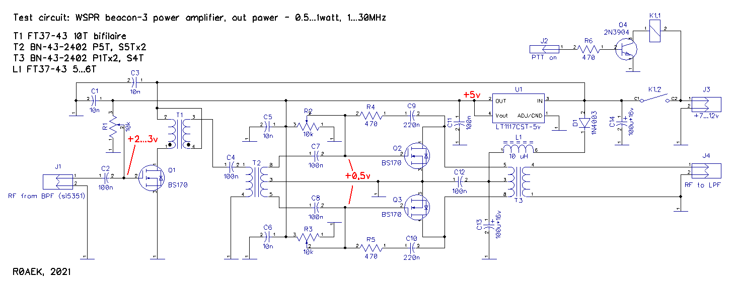

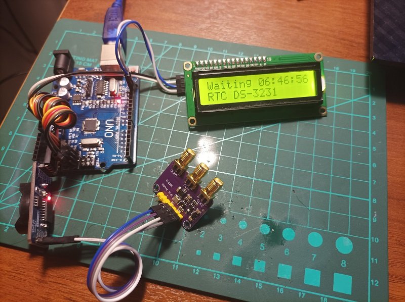

Вроде довел до ума УМ на трех BS170
При использовании ДПФ на входе и ФНЧ на выходе на 10m у меня выдает 0,5...1W при питании +7...12v соответственно, на согласованную нагрузку, 50ohm и КСВ близкое к 1, при увеличении КСВ транзисторы начинают греться сильнее с падением мощности на выходе. Использование теплоотвода для всех трех BS170 обязательно. Вариант теплоотвода как у меня на стенде, см. фото выше работает, но лучше эффект будет если транзисторы положить плоской стороной на теплоотвод, ну и термопасты не жалеть!
  • T1 на колечке FT37-43: 10 витков двумя скрученными проводами диаметром #26 (~0,4мм).
  • T2 на бинокле BN-43-2402: первичка 5 витков проводом диаметром #30 (~0.2мм), вторичка два раза по 5 витков проводом диаметром #30 (~0.2мм), первичка и вторичка мотаются на встречу друг другу, тогда выводы по разные стороны бинокля. Возможно и на подходящем по частоте колечке можно сделать, думаю результат одинаковый будет.
  • T3 на бинокле BN-43-2402: первичка два раза по 1 витку проводом диаметром #30 (~0.2мм), вторичка 4 витка проводом диаметром #30 (~0.2мм), первичка и вторичка мотаются так-же на встречу друг другу.
  • L1 на колечке FT37-43: 5-6 витков проводом диаметром #26 (~0,4мм).
Налаживание простое, на gate Q1 подстроечником R1 выставляю 0v, затем на gate Q2/3 подстроечниками R2/3 на холостом выставляю по 0,5v, и в завершении при питании +7v подстроечником R1 выставляю выходную ~0,5W, у меня получается в пределах 2,5...3v. В таком случае возбуда нет и транзисторы не кипят.
На рядом стоящем контрольном приемнике сигнал чистый, смотрел на панораме WSJT-X. Посмотреть бы сигнал на выходе осой, сообразить не могу какой аттенюатор применить, чтоб не спалить осу.
Попробую платки развести под BS170 и под RD00HVS1, как приедут будем дальше с УМ экспериментировать, пока так оставлю.

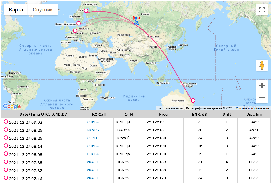

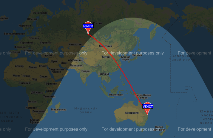

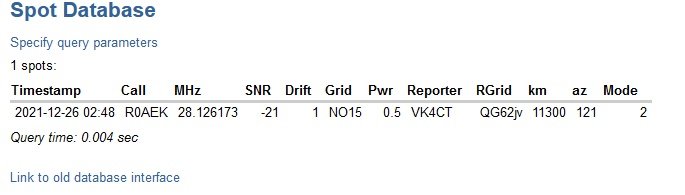

Сообщение R9OFG » 26 дек 2021, 06:06
Ну вот и первый результат ;)
Антенна у меня автомобильная сибишная на подоконнике 17 этажа, к тому же на север окно смотрит.... жесть!

Сообщение R9OFG » 27 дек 2021, 12:43
MiB, записал ТЗ.
Сегодня кроме Австралии отметились Германия, Дания и Финляндия.... не думал, что с си-бишной антенной на подоконнике такой результат будет...

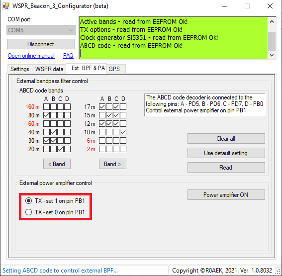

HEX: 1.05(f)
CFG: 1.0.8032
WSPR_Beacon_3_ver_1_05f.zip
(596.26 КБ) 141 скачивание
Добавлено управление внешним усилителем мощности в режиме конфигуратора. Сигнал управления снимается с пина PB1.
Логический уровень на пине PB1 устанавливается в зависимости от выбранной радио-кнопки в блоке "External power amplifier control" на вкладке "Ext. BPF & PA".
При включении внешнего усилителя на дисплее маяка отображаются символы "PA" в соответствии с выбранным логическим уровнем на пине PB1.

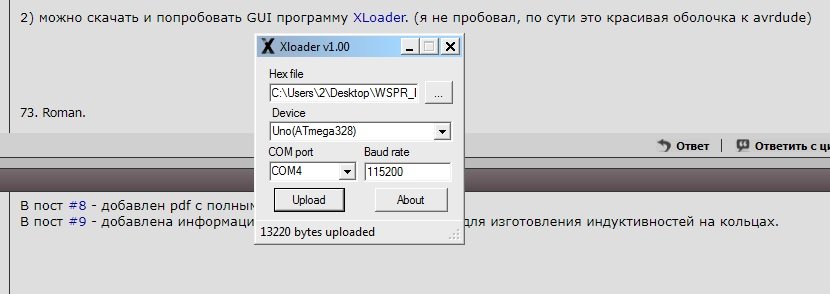

Сообщение MiB » 01 янв 2022, 21:33
UT2GZ, на соседнем форуме написал:
Применил XLoader для прошивки UNO WSPR_Beacon_3.hex
Подключился к плате WSPR_Beacon успешно
Cкачать и попробовать GUI программу XLoader.
