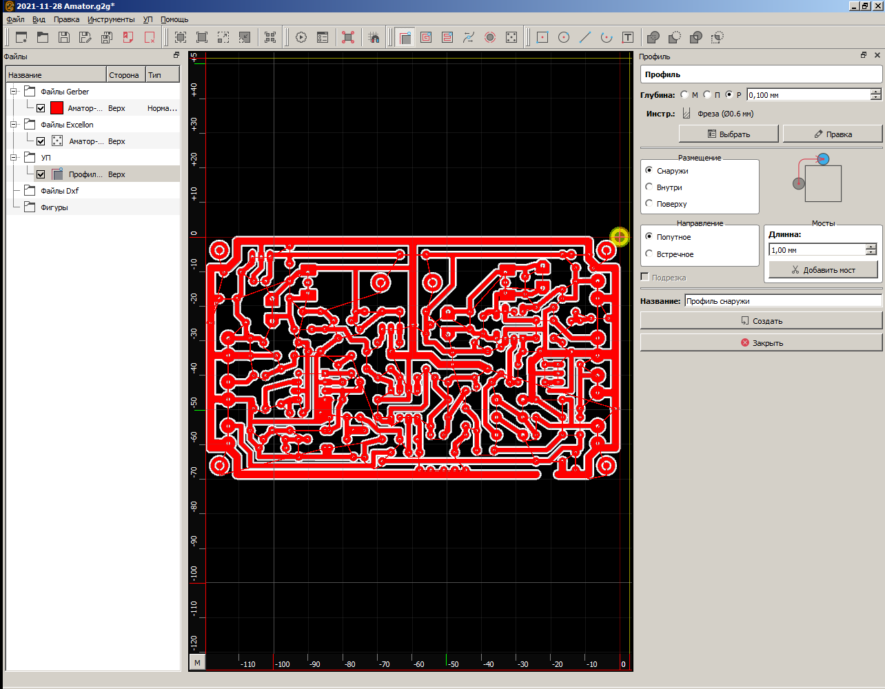

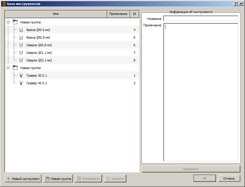

Ладно, меняю фрезу на 0,6 мм
и тогда программа формирует контур движения фрезы:

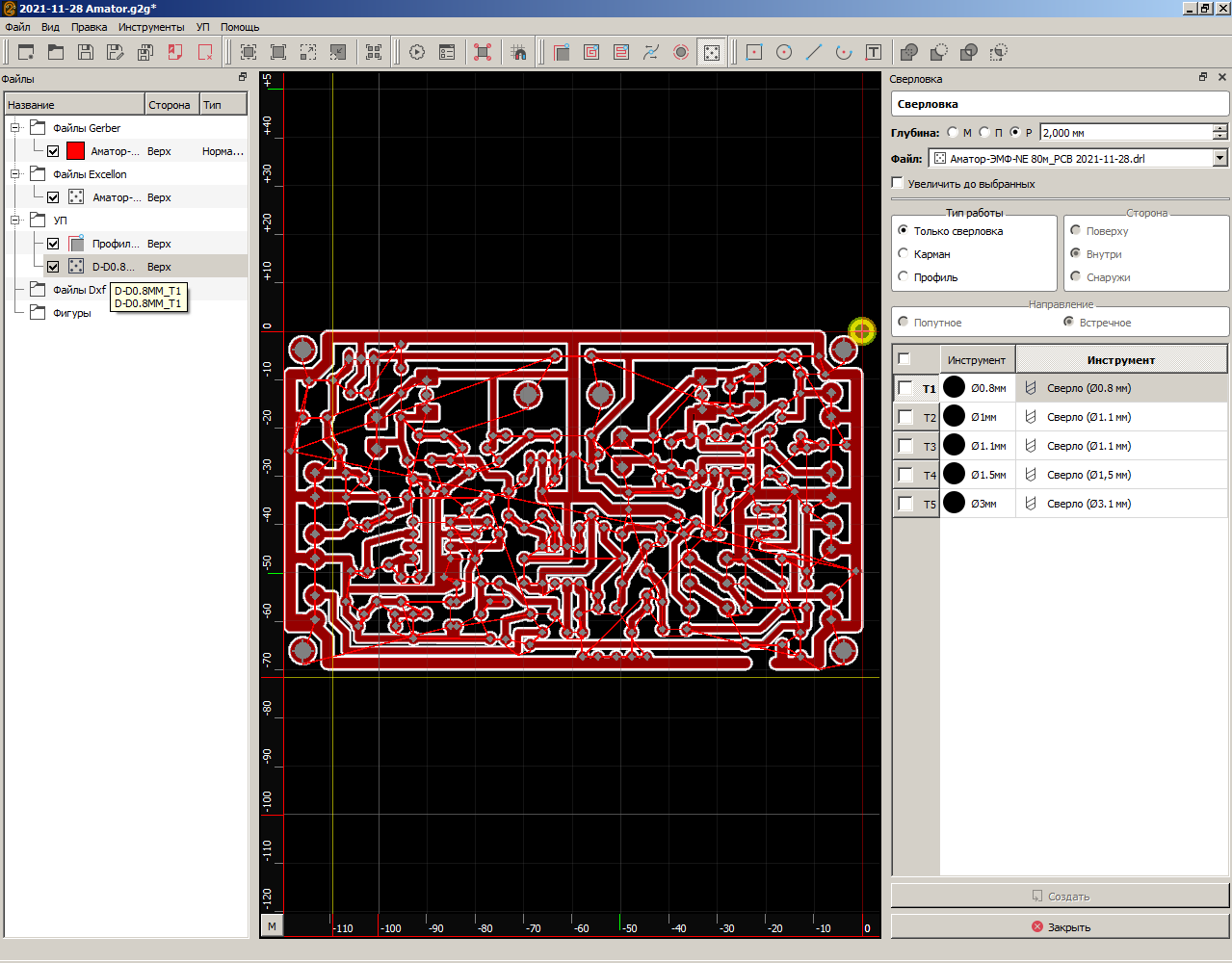

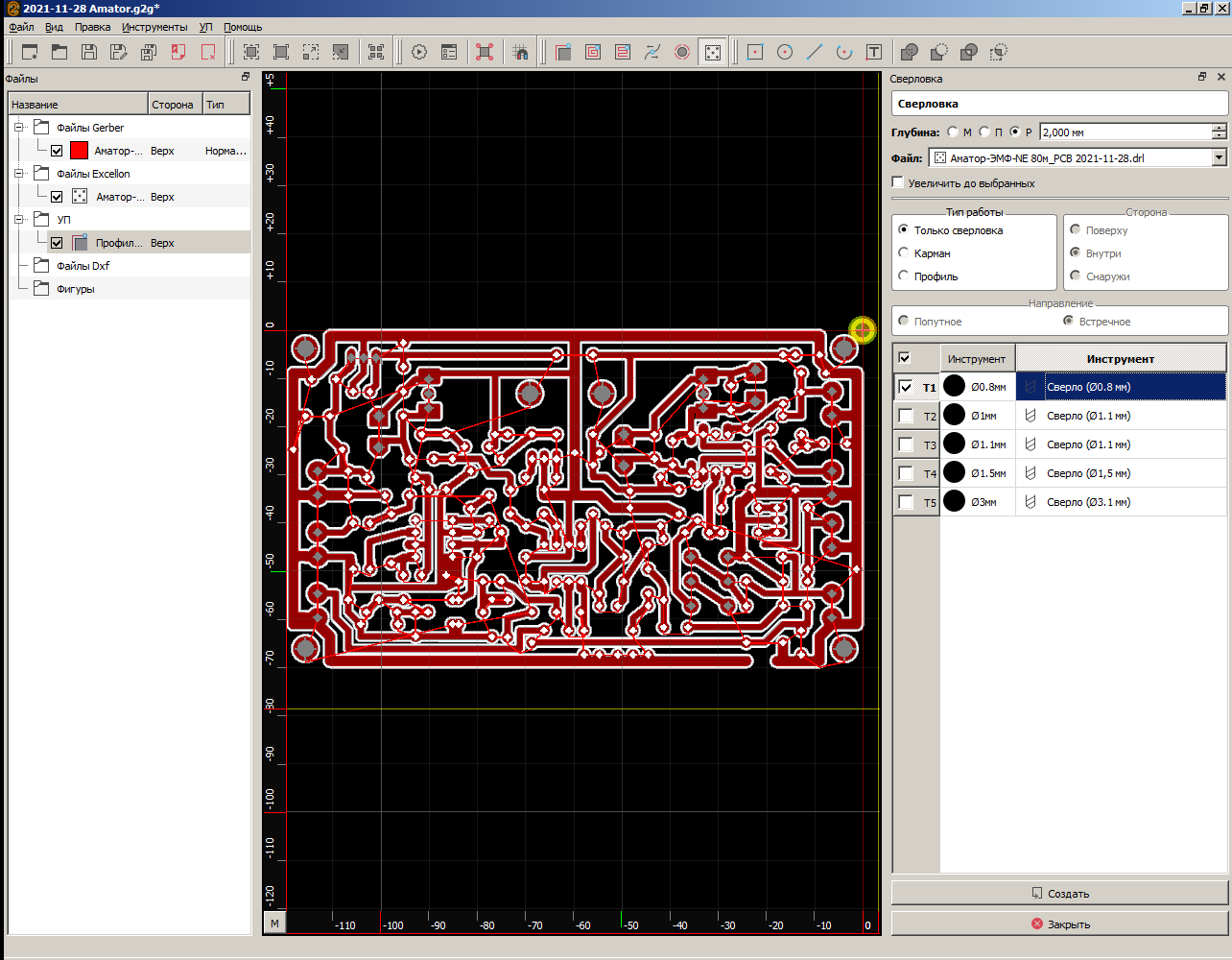

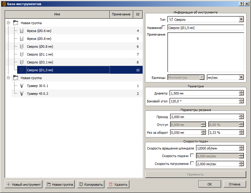

Теперь формируем УП для сверловки
нужно указать глубину погружения сверла - 2 мм.
И указать - какие отверстия сверлить каким инструментом
Для отверстий 1,5 мм не нашлось инструмента - задаём новый
сверло 1,5 мм
и указываем параметры работы с этим инструментом - глубина за проход, рез на оборот, число оборотов

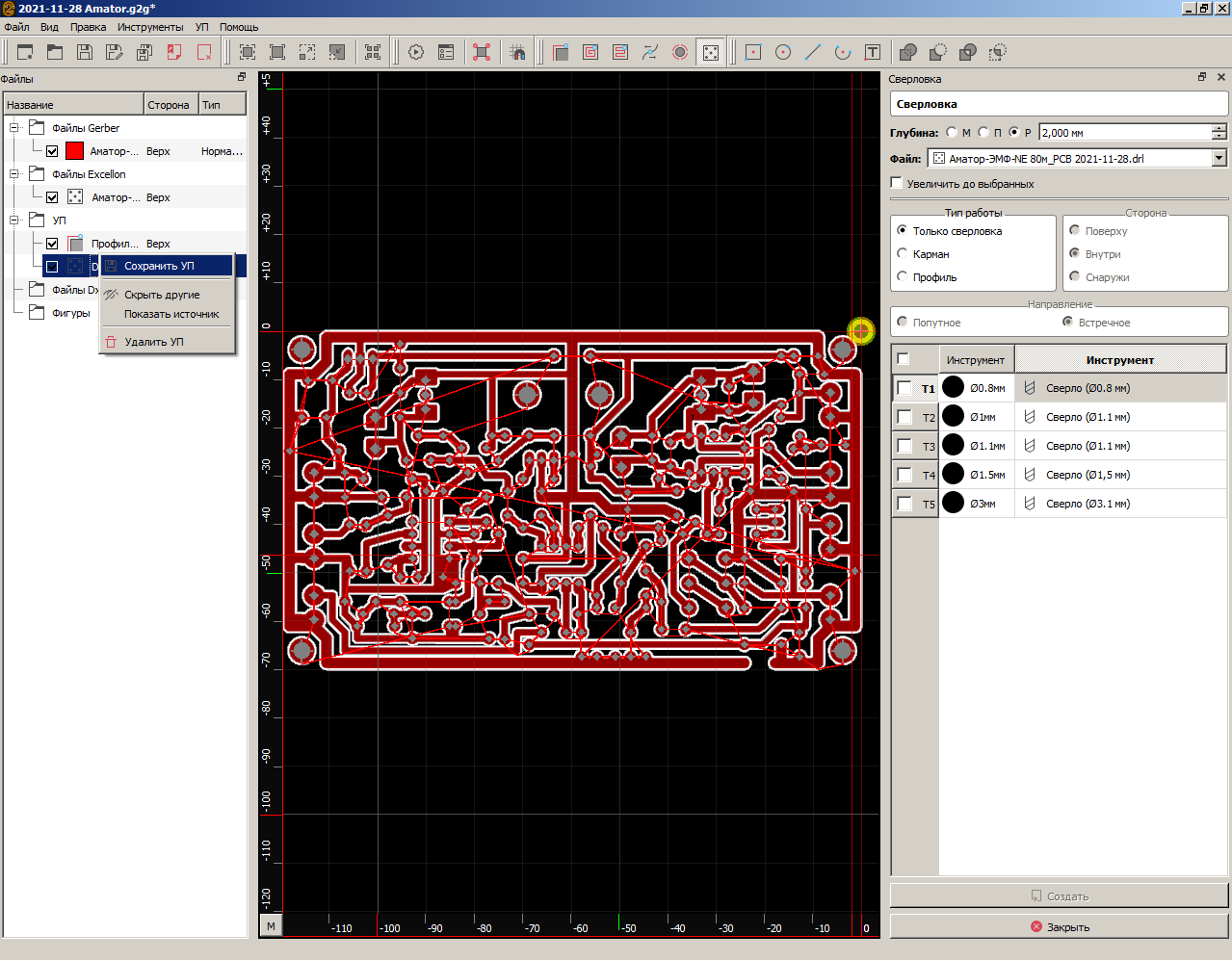

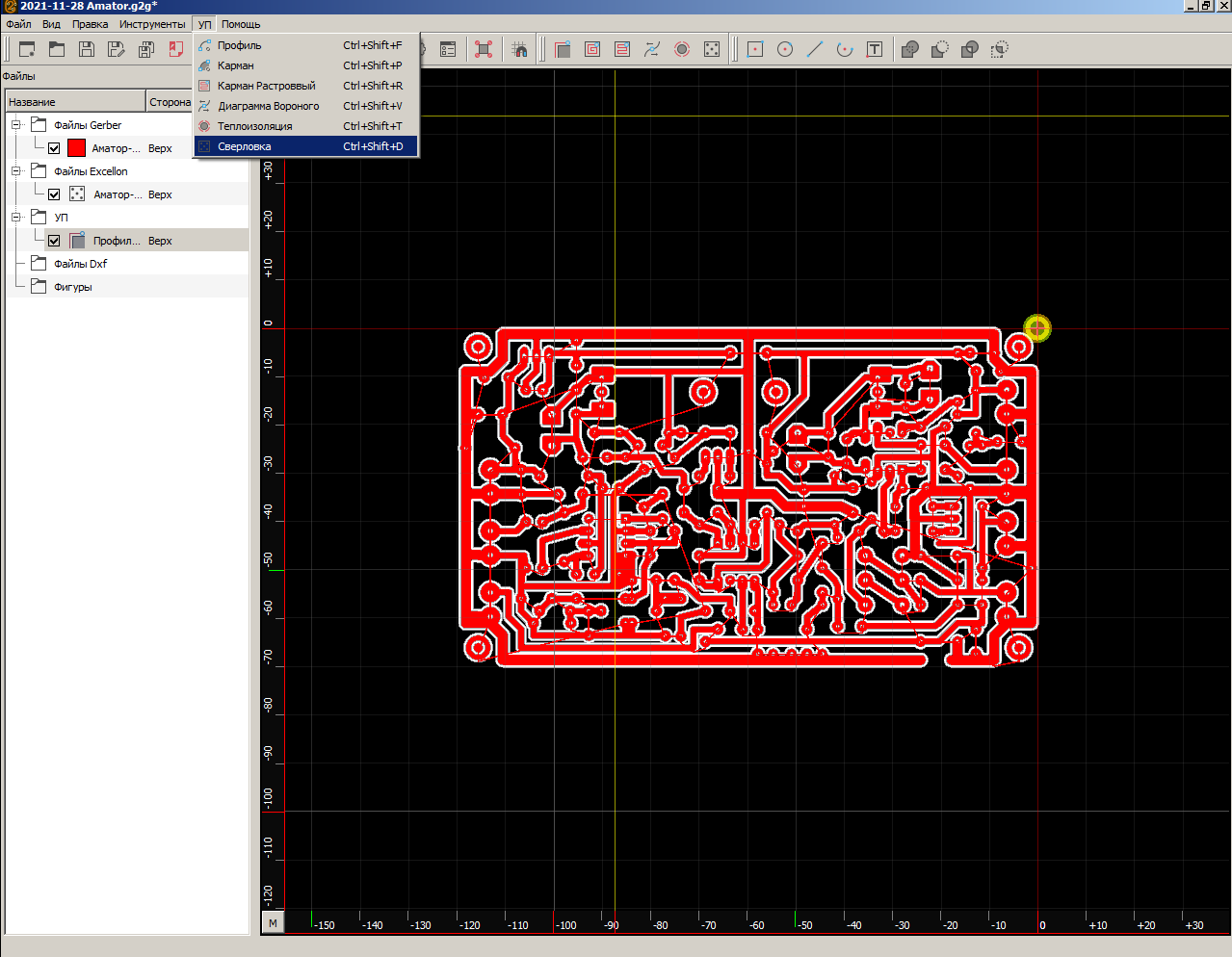

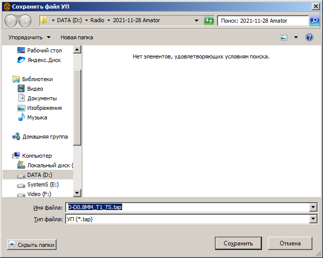

Теперь можно формировать УП для сверловки.
для каждого инструмента - своя УП
Далее, сохраняем эти управляющие программы.
для каждого инструмента - свой файл с расширением tap

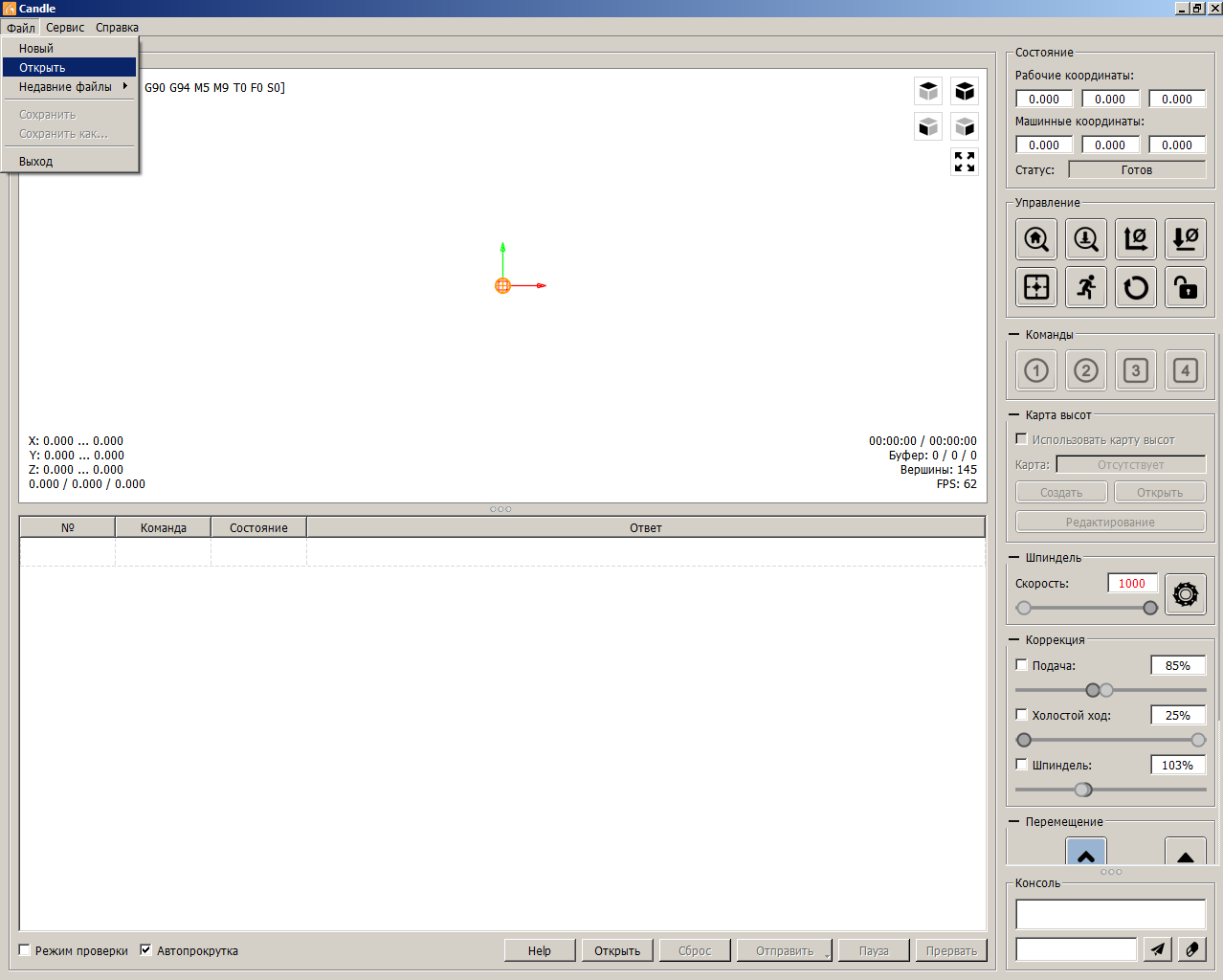

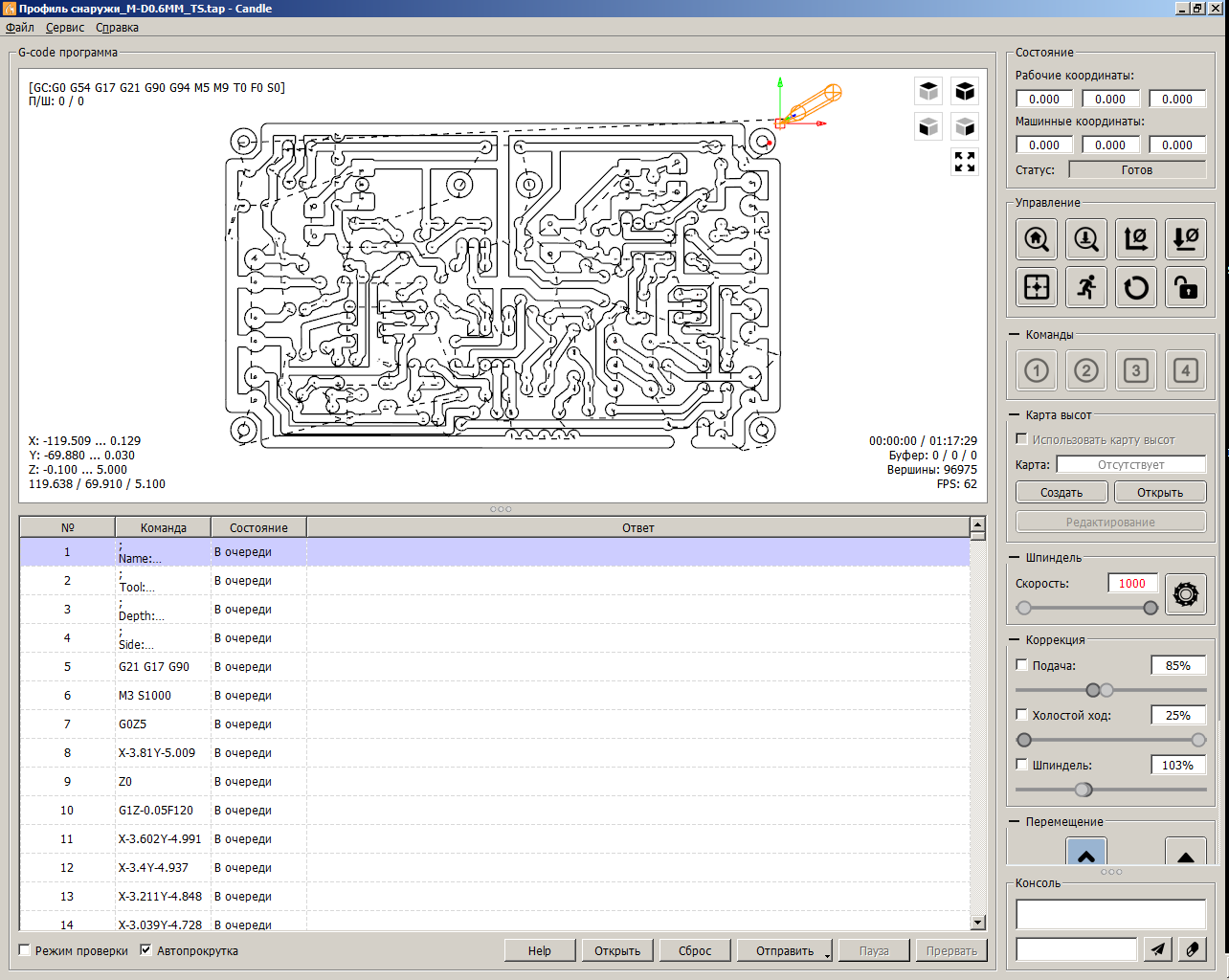

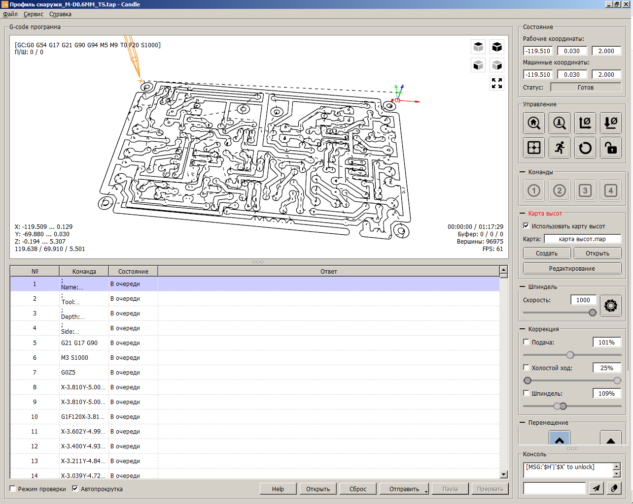

Теперь переходим к программе Candle. Я использовал русифицированную версию 1.1.8
Открываем файл
фрезеровки
и видим наши дорожки

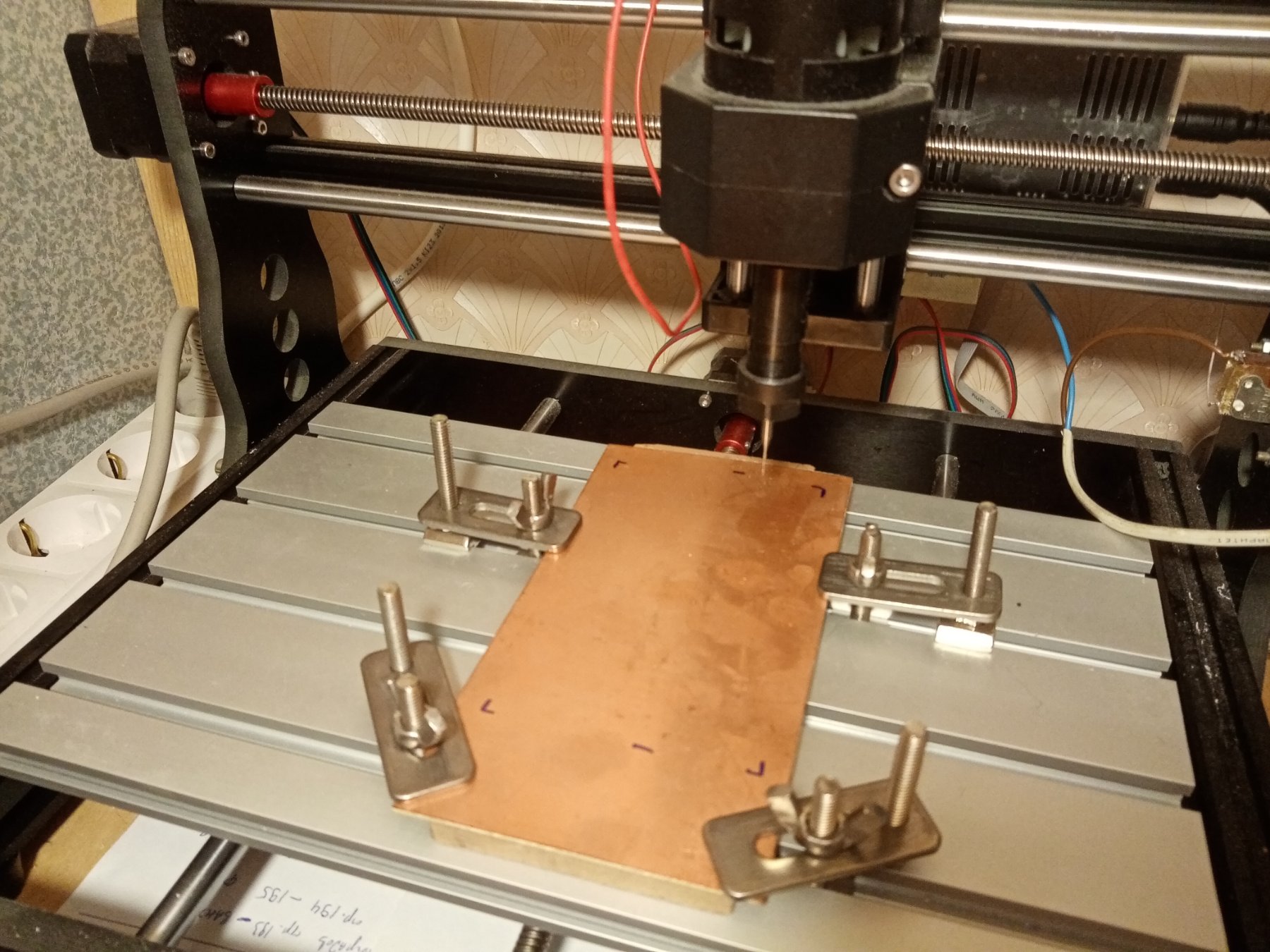

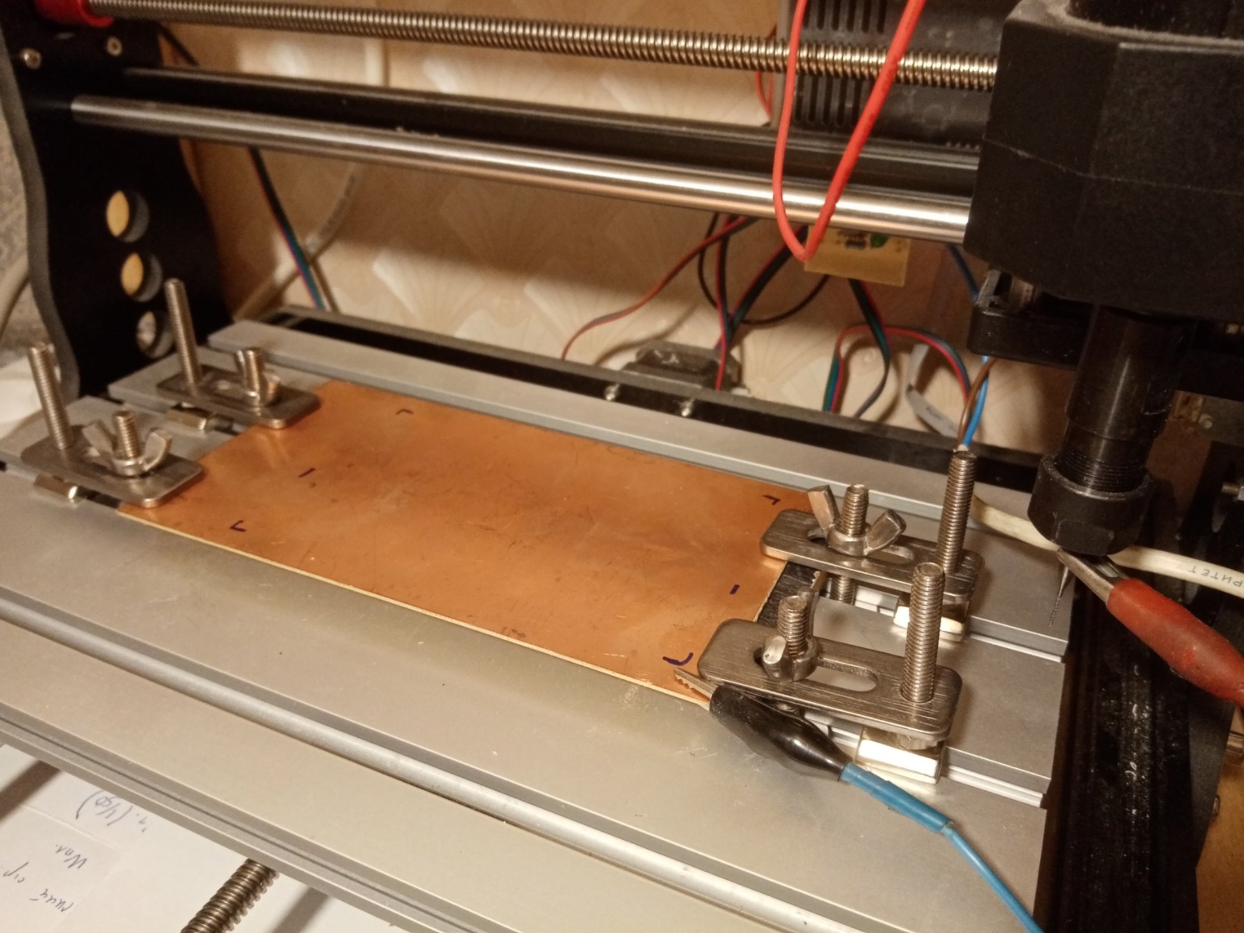

Тут надо сказать, что как в Sprint Layout вы разместили плату, точно так же она будет расположена и на ЧПУ.
Я почему-то вначале решил закрепить стеклотекстолит вертикально :)
И только к моменту калибровки обратил внимание, что плата у меня во всех файлах расположена горизонтально.
Пришлось перезажать.
Так даже лучше

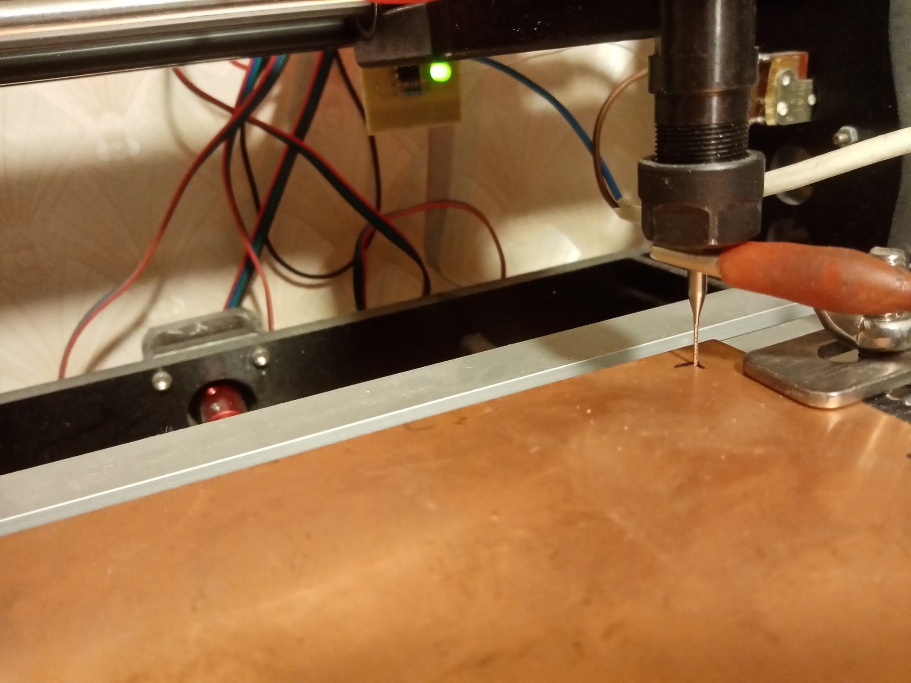

Единственное дополнение, которое я ввёл в станок "из коробки" - это Z-щуп.
Другими словами, это внешняя цепь, которая срабатывает при прикосновении фрезы к фольге стеклотекстолита.
Индикаторный светодиод установлен для удобства определения момента касания
Более подробно про мою опторазвязку Z-щупа вот тут.
Сообщения: 329
Фрезеровка печатной платы на CNC3018Pro
Сообщение Vlad1953 » 28 ноя 2021, 19:38
28 ноя 2021, 19:29
Так даже лучше
Наверно лучше найти кусок текстолита 5 мм толщиной и размером на весь стол. Тогда можно ПП прилеплять на двухсторонний скотч, а то шпиндель за торчащие болты заденет, поломать что нить может.

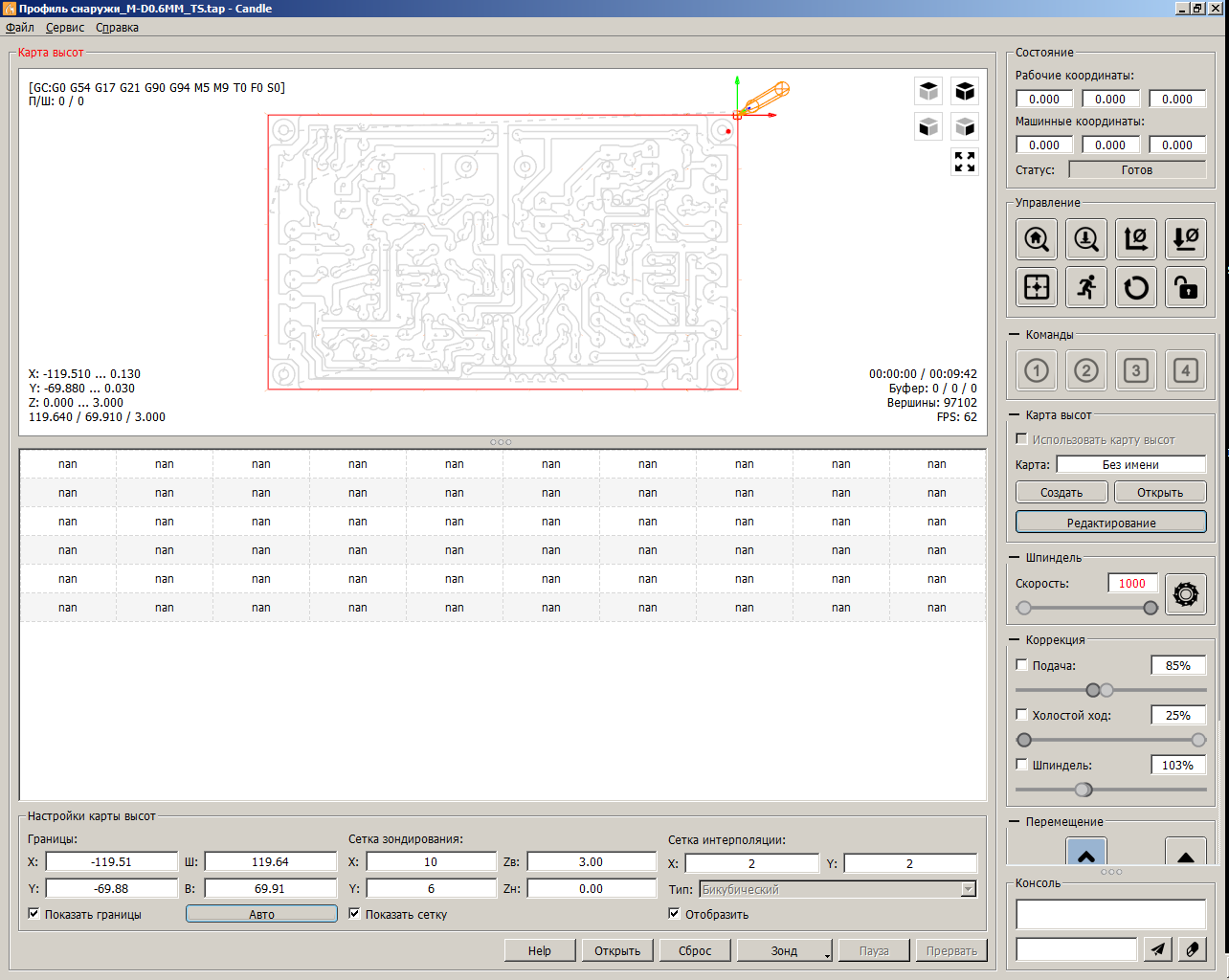

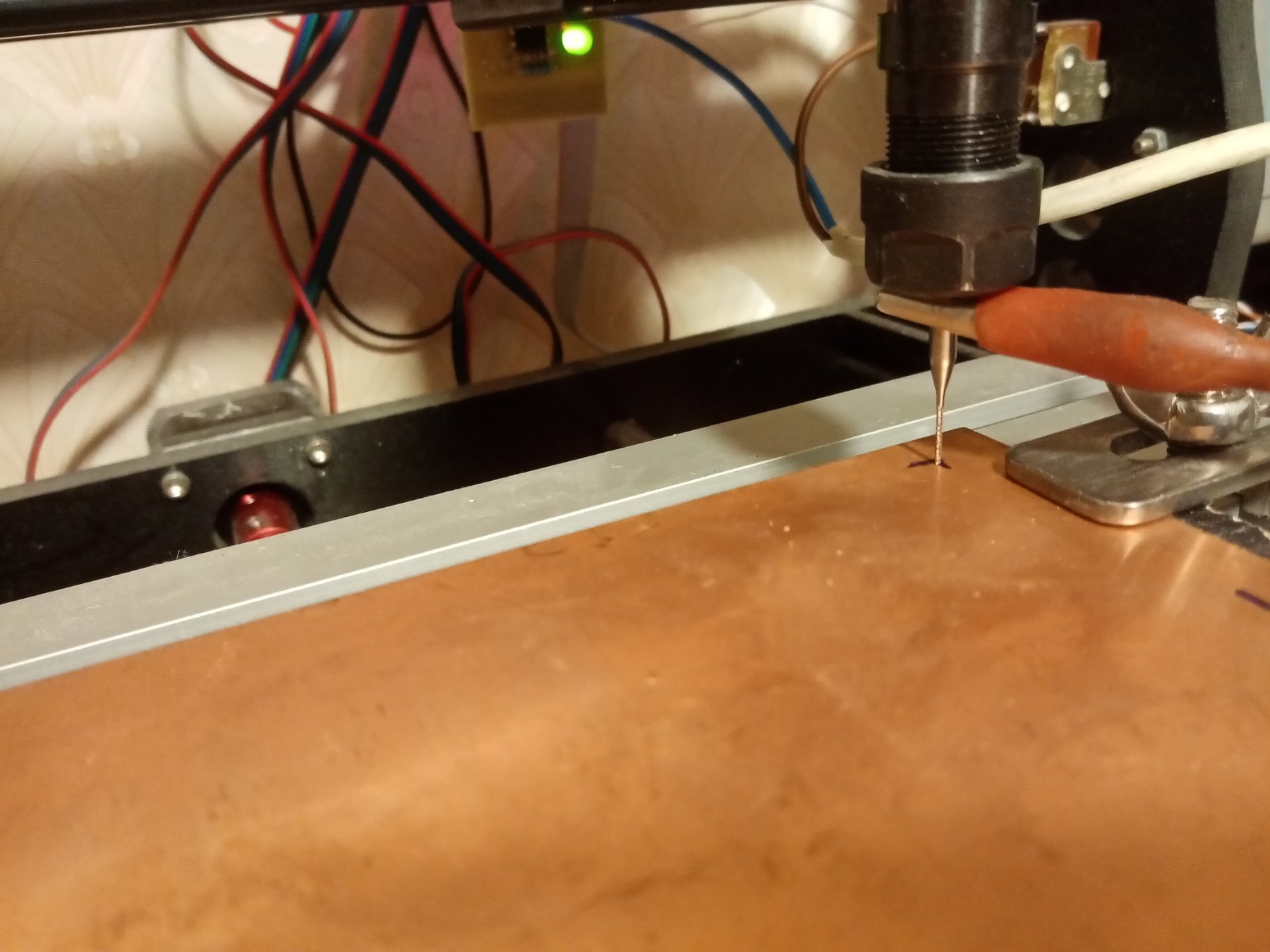

Итак, поскольку я под плату подложил кривой кусок ламината (это чтобы при сверлении был выход сверла не в стол, а в ламинатину)

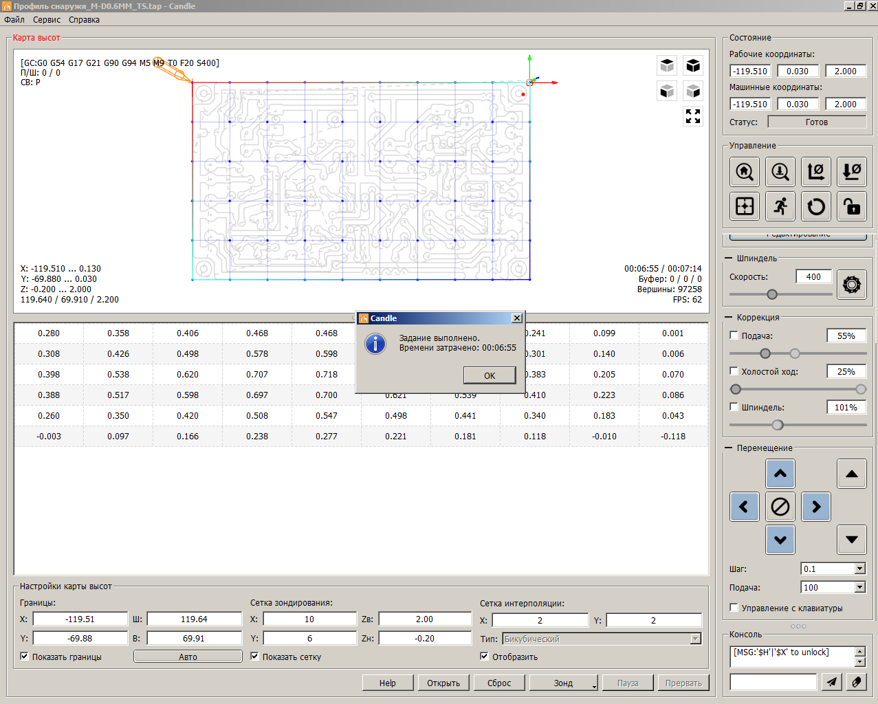

и мои прижимы дополнительно изгибают плату, а глубина фрезерования установлена всего 0,1 мм, то нужно провести сканирование поверхности платы.
Сканировать надо с уже установленной фрезой. Именно той, которой будем работать.
Выводим фрезу в "ноль" нашей платы. Обычно это правый верхний угол
и касаемся поверхности (загорелся мой зелёный светодиод)
Обнуляем все координаты в программе (можно просто закрыть и запустить Candle заново)
Нажимаем кнопочку "создать" в разделе "карта высот"
Внизу задаём размерность разбивочной сетки.
Я задал 10х6 клеток.
Нажимаем кнопку "Авто" и сканируемая зона (красный прямоугольник) автоматически подгонится под размер вашей платы из программы

Сообщение ru0aog » 28 ноя 2021, 19:45
Zв означает высоту поднятия щупа над платой при сканировании.
Zн - высоту, про которой произойдёт аварийный останов сканирования.
Я задал
Zв = 2 мм, если поднимать слишком высоко, то тратится дополнительное время.
Zн = -0,2 мм так как бывают точки, немного ниже исходной (правый верхний угол принимается за ноль).
Нажимаем "Зонд" - идёт сканирование
Семь минут на такую плату с такой сеткой
На всякий случай сохраняем полученную карту высот (расширение map).

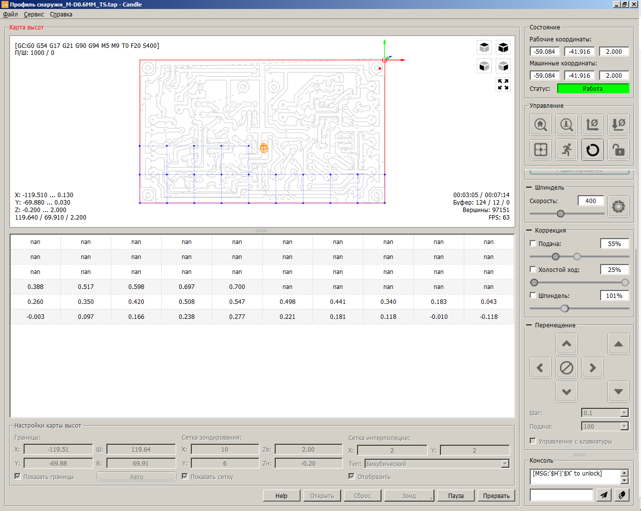

Устанавливаем галочку "Использовать карту высот", чтобы применить к программе результаты сканирования.
Можно увидеть, что плата на рисунке сверху стала немного кривая :)
Запускаем фрезерование кнопкой "Отправить"

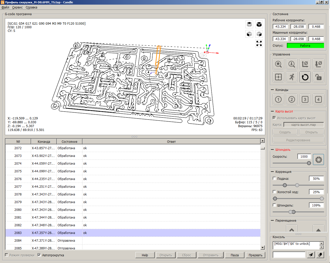

Сообщение ru0aog » 28 ноя 2021, 20:12

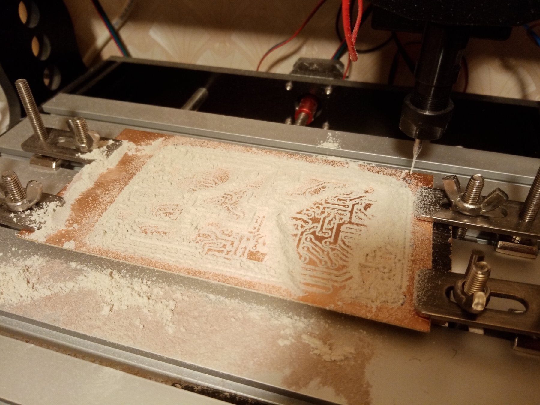

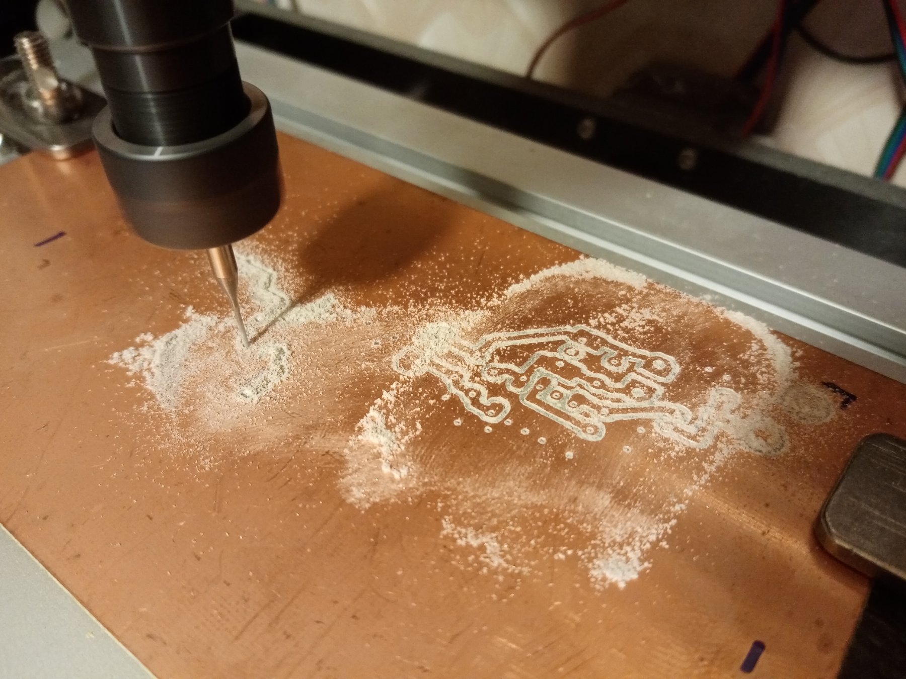

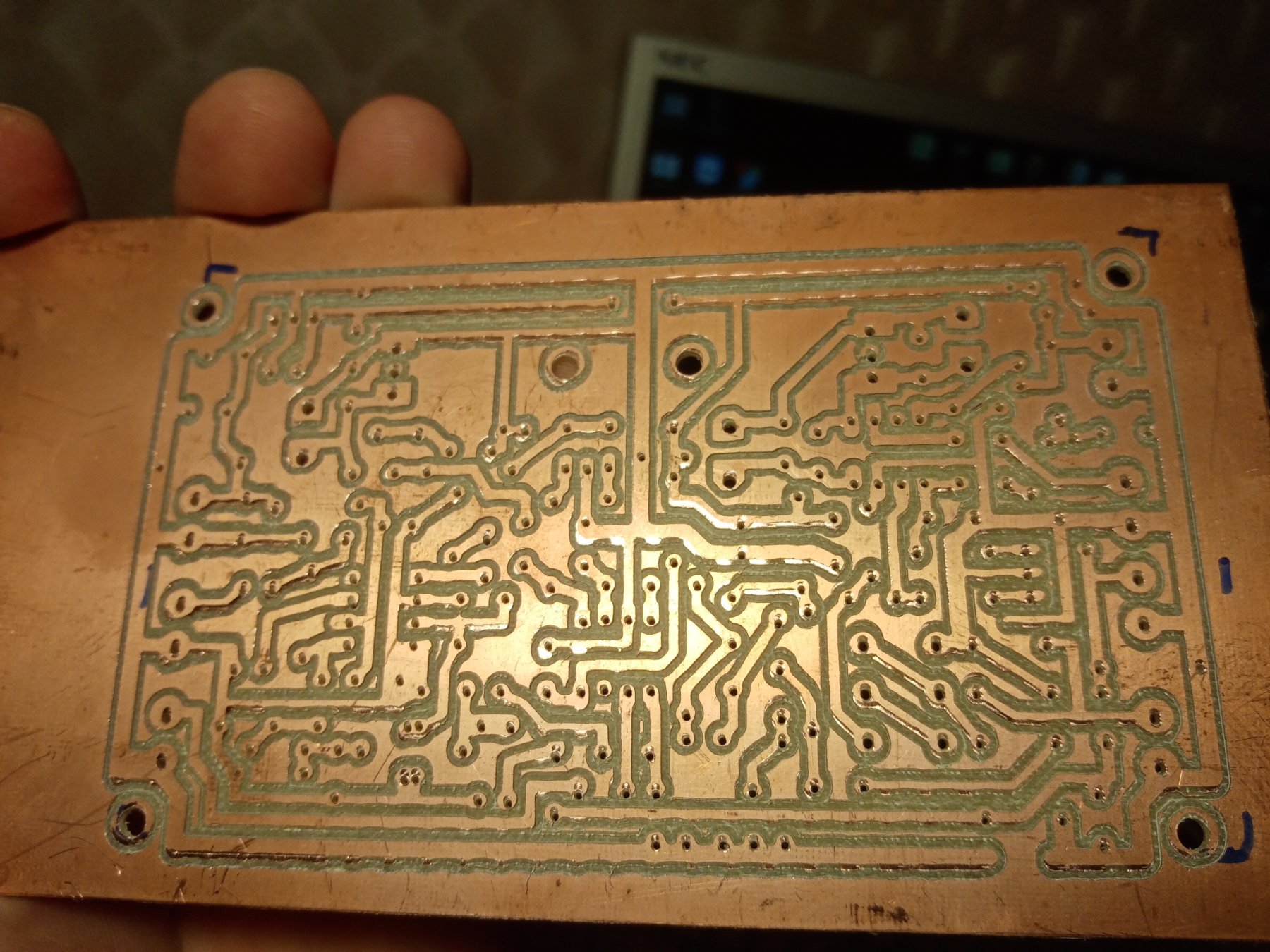

Теперь самое интересное - что же вышло?
Началось всё более-менее
А вышло не очень хорошо.
Прямо-таки скажем - плохо.
Основная моя ошибка - малая глубина фрезерования и кривая и маленькая подложка.
Ну и невысокая жёсткость станка и фрезы.
В параметрах инструмента для фрезы я задал глубину 0,05 мм за проход
при общей глубине 0,1 мм получилось, что каждая канавка прорезалась дважды - сначала на глубине 0,05, потом на 0,1 мм.
Скорость подачи 2 мм/сек тоже немного быстровата.
В результате, через полтора часа
я получаю вот это
Может толщина медной фольги была поболее 0,1 мм, так как на всех участках платы я вижу примерно одинаковый непрорез.
Точнее, недостаточную глубину фрезерования.

Сообщение ru0aog » 28 ноя 2021, 20:18
М-да.
Оставлять в таком виде уж точно нельзя.
Но благо плата всё ещё закреплена на столе и инструмент выведен в ноль :)
Вручную опускаю немного головку
и запускаю программу фрезеровки повторно...
На сей раз пыли настрогалось поболее.
Видимо глубоковато закрутил...

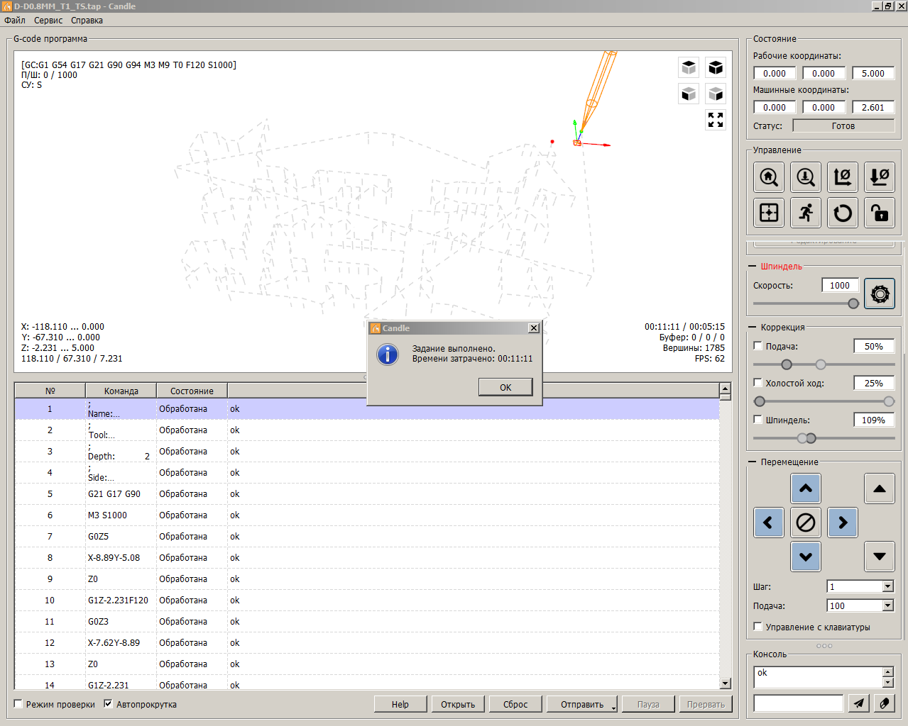

Меняю фрезу на сверло 0,8
сверлим
и далее по очереди всеми видами свёрел.
Получилось несовпадение по координатам. Но думаю, что после зачистки и лужения плату всё же можно будет использовать
хоть и вышло "на троечку", большой плюс в том, что почти всё это время я не сверлил/травил вручную, а занимался другими полезными делами :)
P.S.
Да, и фрезеровал я фрезой не 0,6 мм, а 0,8 мм (уж какие есть).
Хотя в программе указал 0,6. Поэтому дорожки вышли немного тоньше...
