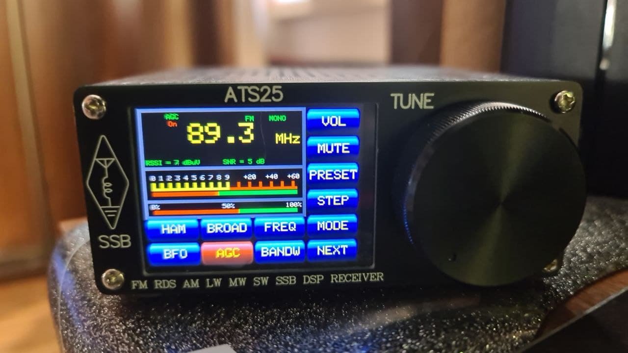

Прошил сегодня свой ATS 25, шрифты и кнопки симпотнее. Вроде тач отзывчивее или показалось.
Информация на дисплее стала более понятная.
Было.
Было.
Стало.
Стало.

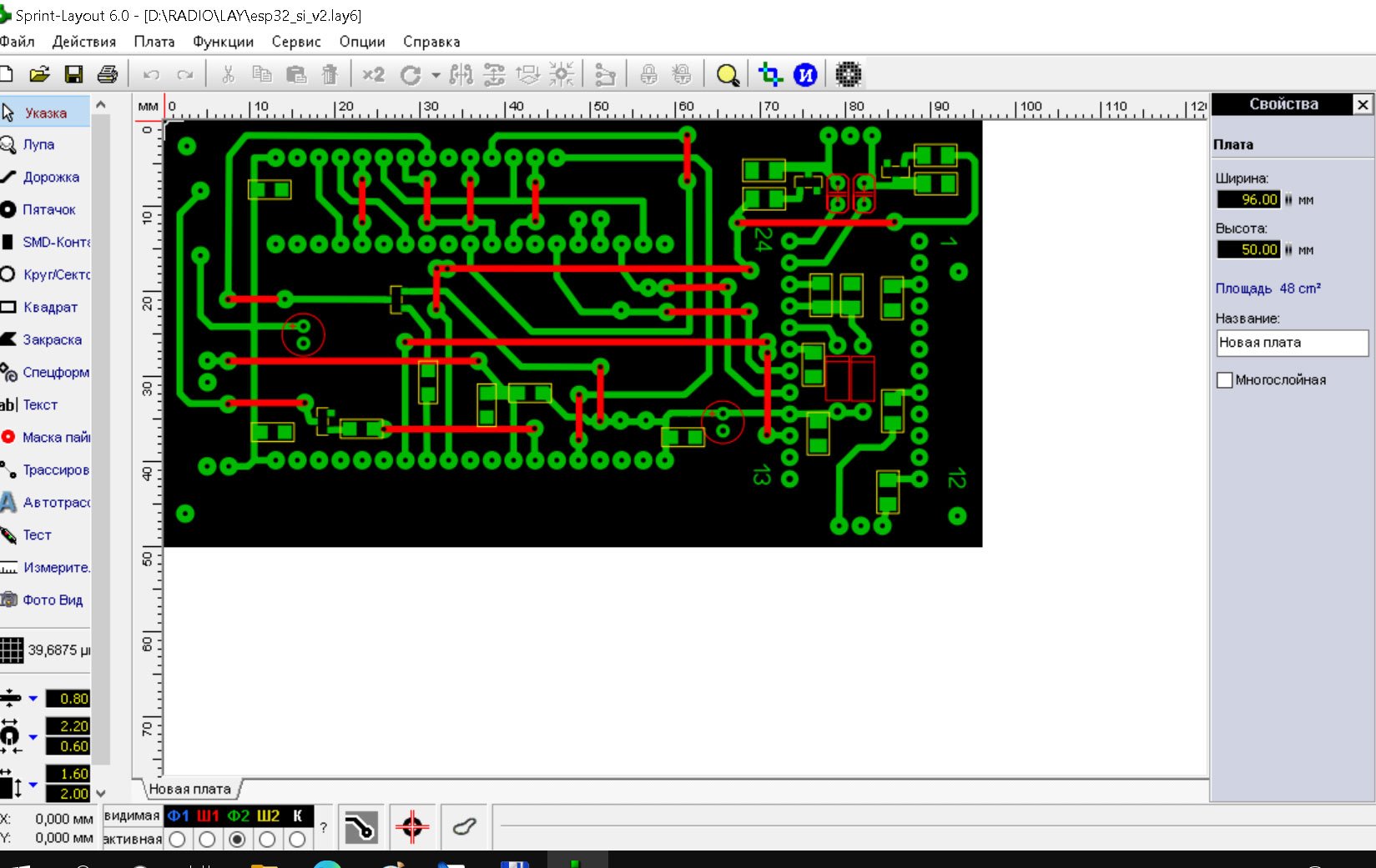

Собрал макет приёмника.
Нарисовал плату (как обычно без общей шины под ЧПУ):

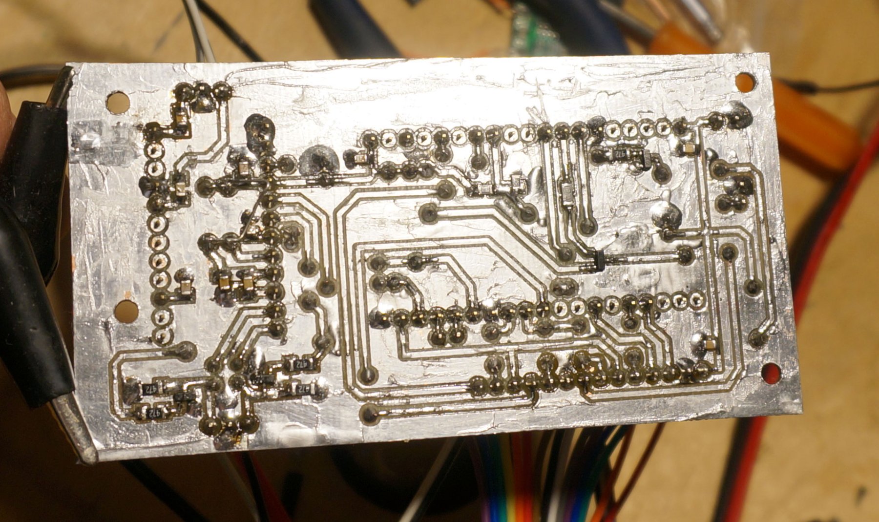

После того как спаял выяснилось, что энкодер подключил вместо RX2 и TX2, к TX и RX.
Пришлось исправлять в программе и энкодер заработал.
Не понравилось, что по умолчанию в прошивке в выборе диапазона, на вещательных прописана полоса фильтра 2 кГц, а в радиолюбительских - 2.2 кГц. Не понял почему так сделано, но нужно будет подправить.
Вид готовой платы:

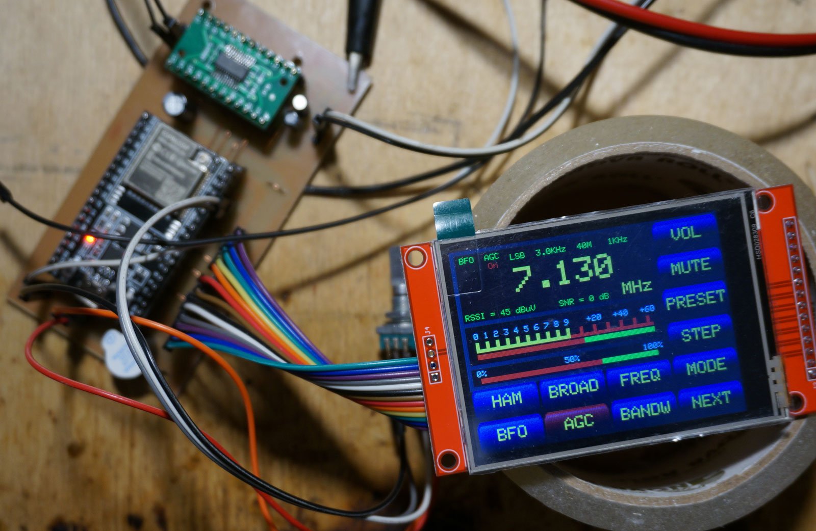

Макет в работе:
Работает хорошо, прошивка 3.1 ;)
