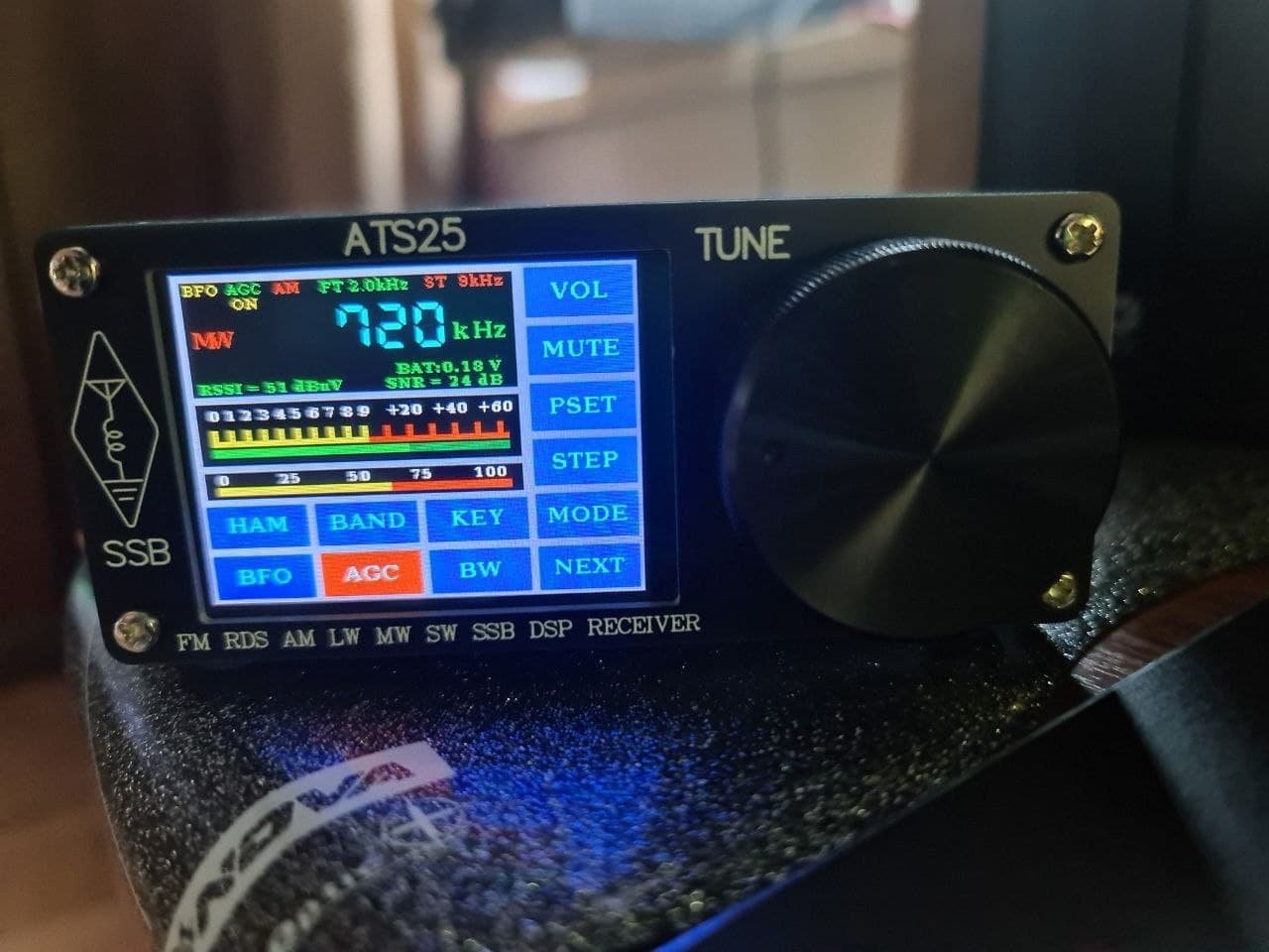

Сообщение Voevoda » 06 сен 2021, 15:21
Информация на дисплее стала более понятная.

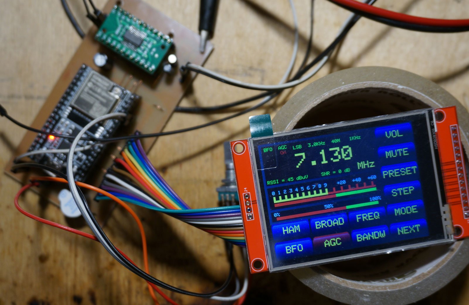

Сообщение Криворукий » 26 сен 2021, 23:28
Купил я дисплей 2.8 и esp32. Были мысли не собирать ту часть схемы с двумя транзисторами, которая отвечает за MUTE. Пересмотрел видео после перепрошивки приёмника и вроде как не особо "пшикает" при настройке в SSB режиме, т.е. в принципе это работает и можно покрутить это значение.
Прошил ESP и подключил дисплей - прошивка запустилась.

Сообщение Криворукий » 07 окт 2021, 22:39
Нарисовал плату (как обычно без общей шины под ЧПУ): После того как спаял выяснилось, что энкодер подключил вместо RX2 и TX2, к TX и RX.
Пришлось исправлять в программе и энкодер заработал.
Не понравилось, что по умолчанию в прошивке в выборе диапазона, на вещательных прописана полоса фильтра 2 кГц, а в радиолюбительских - 2.2 кГц. Не понял почему так сделано, но нужно будет подправить.
Вид готовой платы: Макет в работе: Работает хорошо, прошивка 3.1
