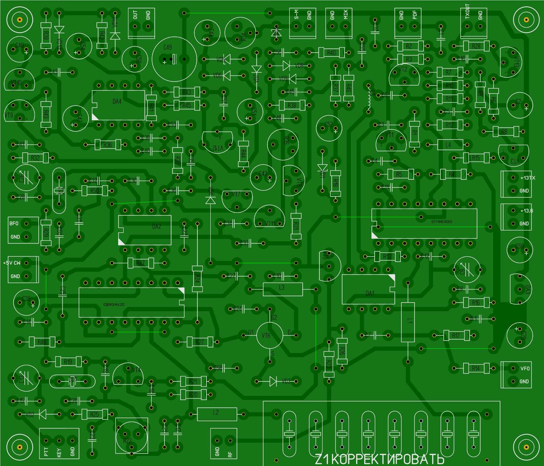

У меня спрашивали печатку для STEP II вот выкладываю может ещё кому понадобится
в архиве в LAY
STEP2.rar
(71.61 КБ) 366 скачиваний
