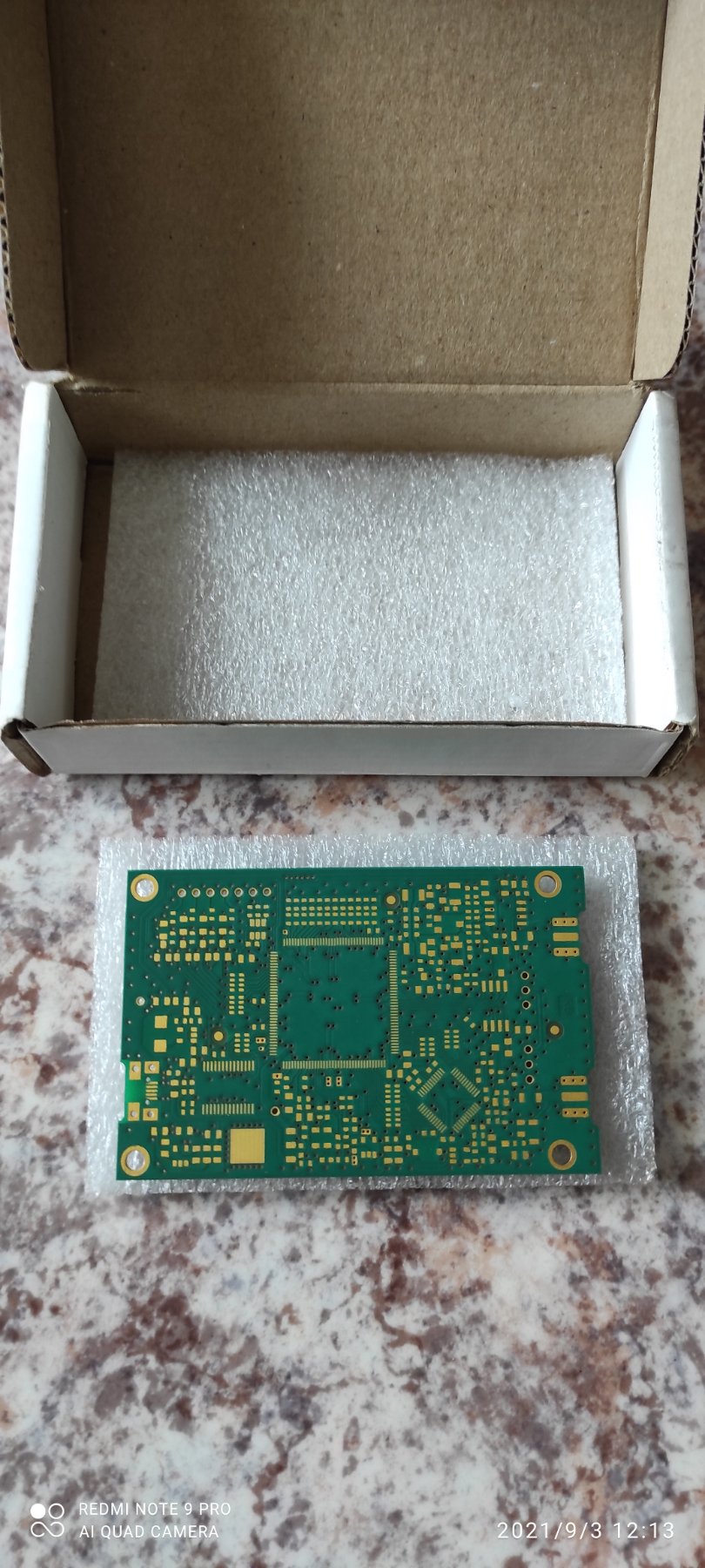

Кстати есть плата осы103мини, заказывал у автора до покупки самой осы, и должны вот вот приехать все микросхемы для осы кого интересует пишите в личку.

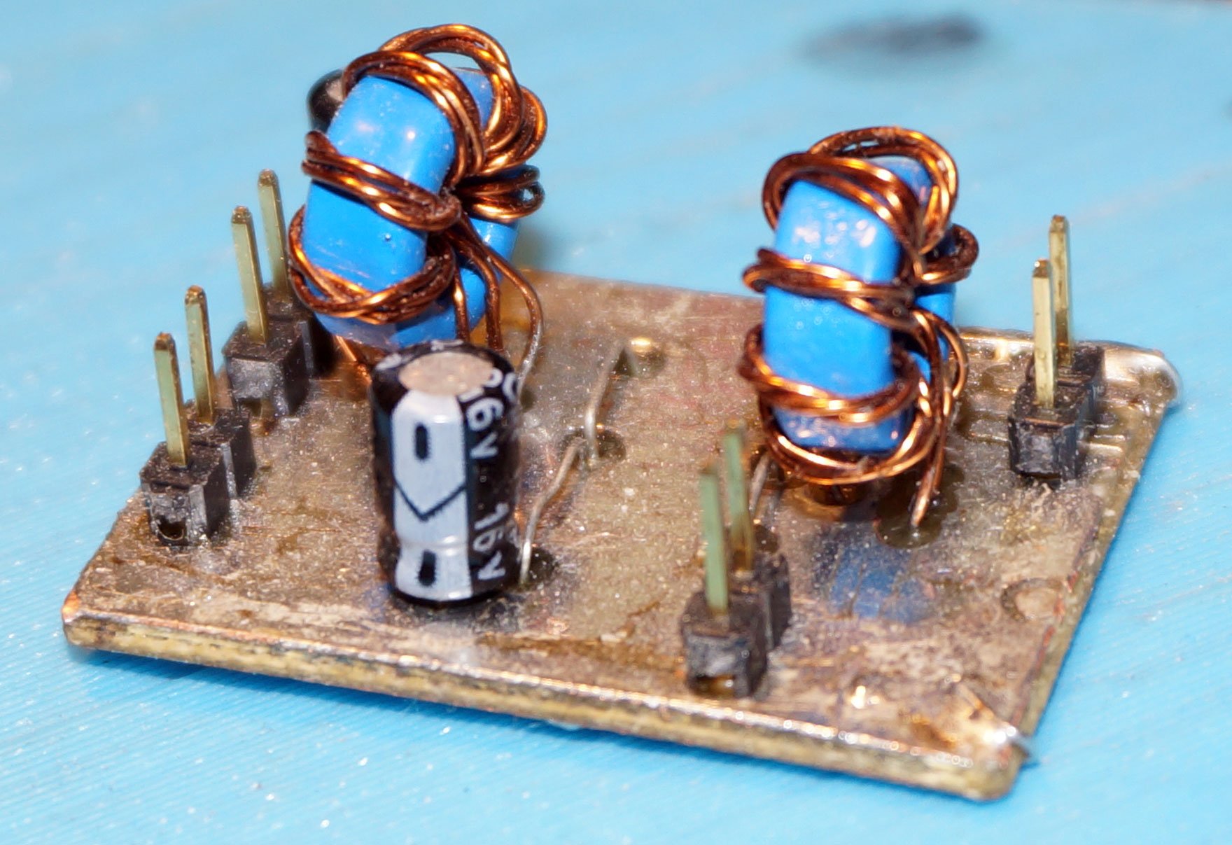

Alex_1970, да. Из схемы убрал АТТ и УВЧ, сделал на три диапазона.
По сути у меня этот ДПФ экспериментальный, по уму АТТ и УВЧ тоже нужен.
Alex 1, не сказал бы что сомнительны, вполне себе нормально работают.
Правда потребление не мерил и с диодным не сравнивал, индуктивности в фильтре зелёные китайские:
