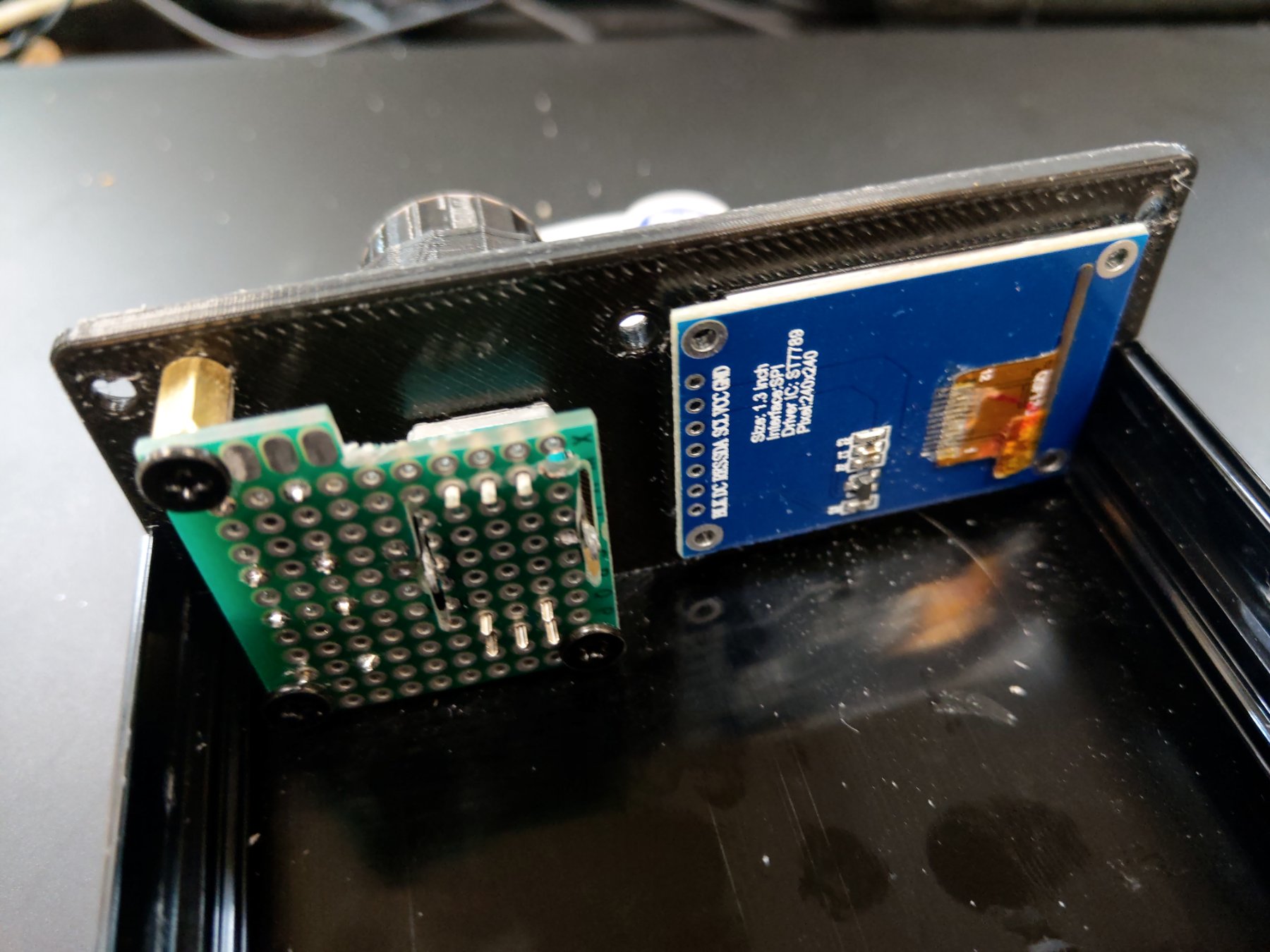

Пока едут заказанные детали, помучил 3D-принтер и собрал будущую переднюю панель.
На фотографиях выгладит очень уж грязновато и неаккуратно, но это эффект от чёрного филамента.
Экран 240ч240 1,3" на контроллере ST7789.
Энкодер - двойной EC11EBB24C03 с кнопкой.
Между экраном и энкодером - отверстие для светодиода зарядки.
Справа от энкодера - две кнопки управления.
Допиливаю плату... Из-за габаритов энкодера пришлось подтачивать габариты платы.
P.S. Почему-то в нормальном размере фотографии открываются вверх ногами. Извините, но это не я...

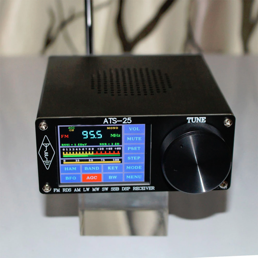

Китайцы, тем временем, выпустили новую версию приемника. ATS-25
Больший корпус, тачскрин со всеми блинами-пирогами. Вот только заглянуть бы ему в коробочку, обоснован ли больший ценник?
Даже два видео есть:
Приемник продает уже куча продавцов, а вот фотки потрошков нет ни у кого...

Видимо этот вариант,только дисплей повернули.
https://github.com/pe0mgb/SI4735-Radio- ... en-Arduino
Ценник - адский. В такую цену можно найти клоны Малахита.
