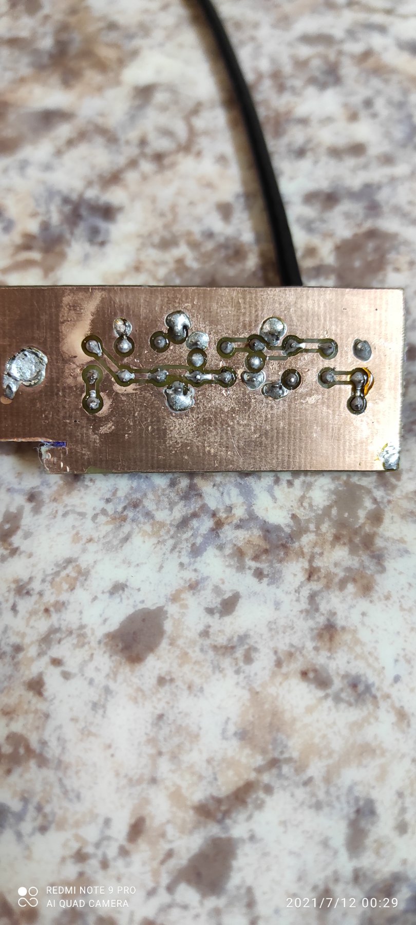

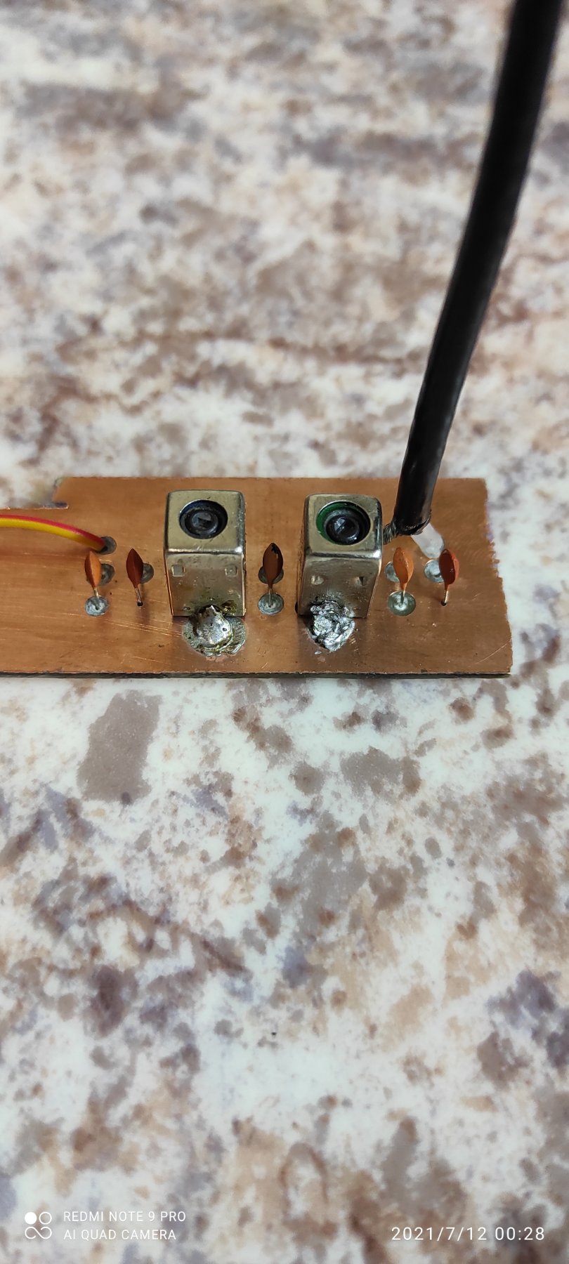

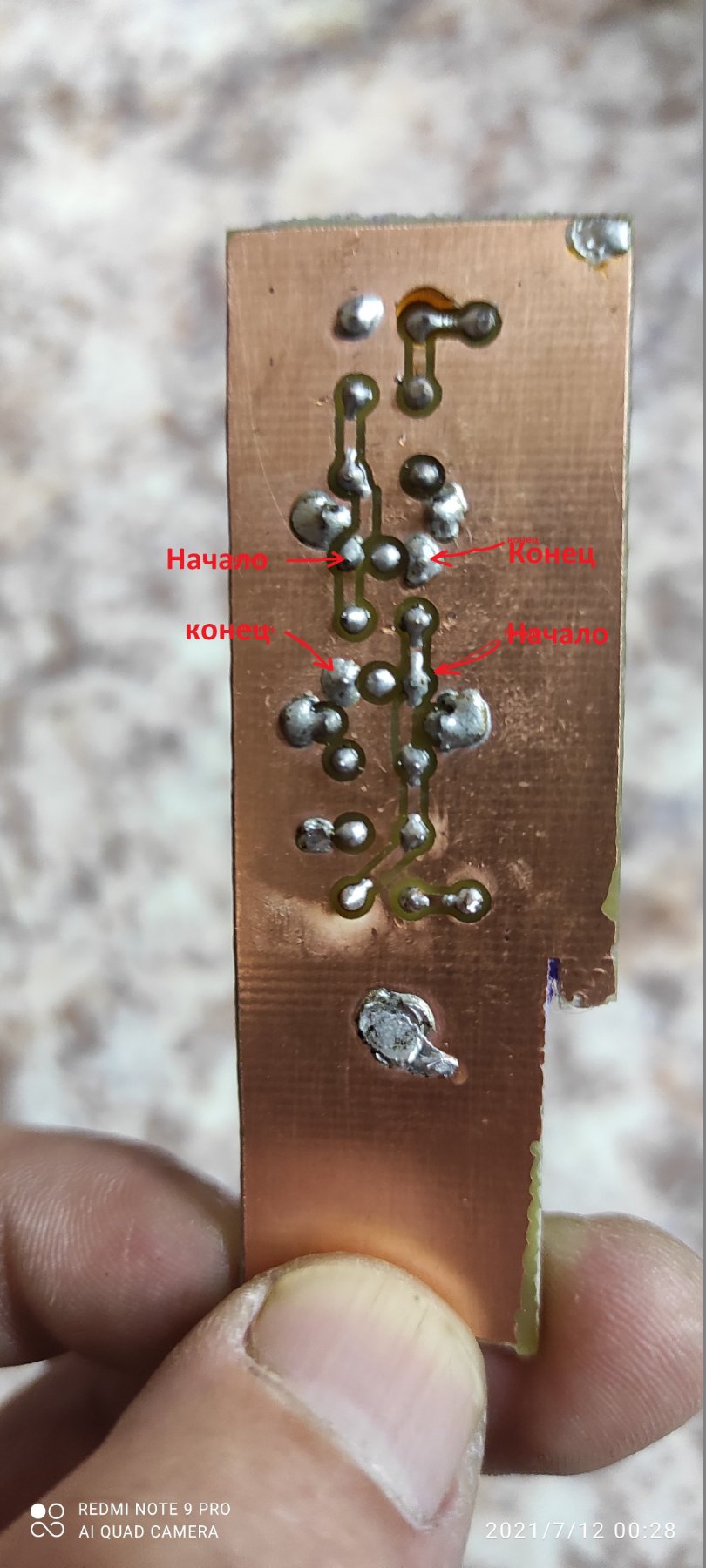

А ни кто не подскажет по ДПФ сделал для пробы на 20 метров на кусочке, подключаю NWT один контур настраивается а второй даже не реагирует?
Вот на этой фоте мелко мелко получилось подписать так правильно?
Кстати на плате аматора от Володи R2AJI тоже в ДПФ два из трёх подстроечных конденсатора настраиваются а один ни в какую

Приветствую.
По фотографии похоже на КЗ катушки:
- IMG_20210712_002913.jpg (13.06 КБ) 4224 просмотра

Аматор с кварцевым фильтром
Сообщение greck395 » 12 июл 2021, 01:29
Нет это отсвет от флюса, на кз я проверил сразу, да и если бы был кз приёма бы небыло а приём есть, а по нвт настраивается только один контур и горб только один.

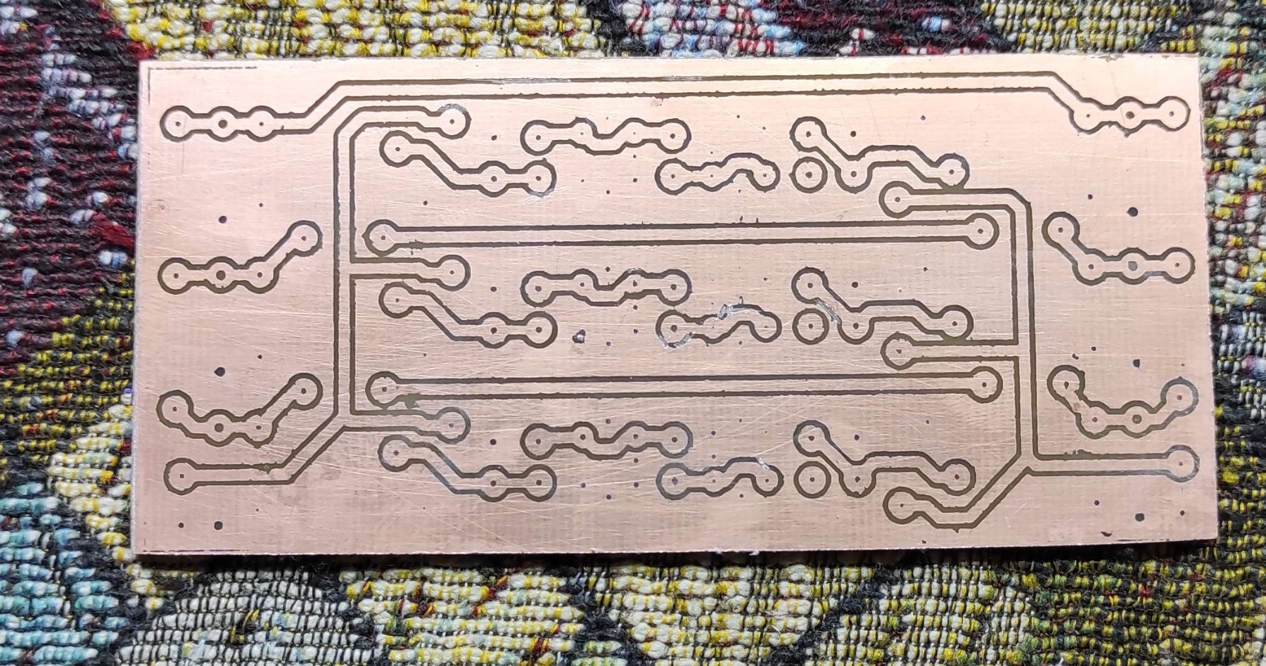

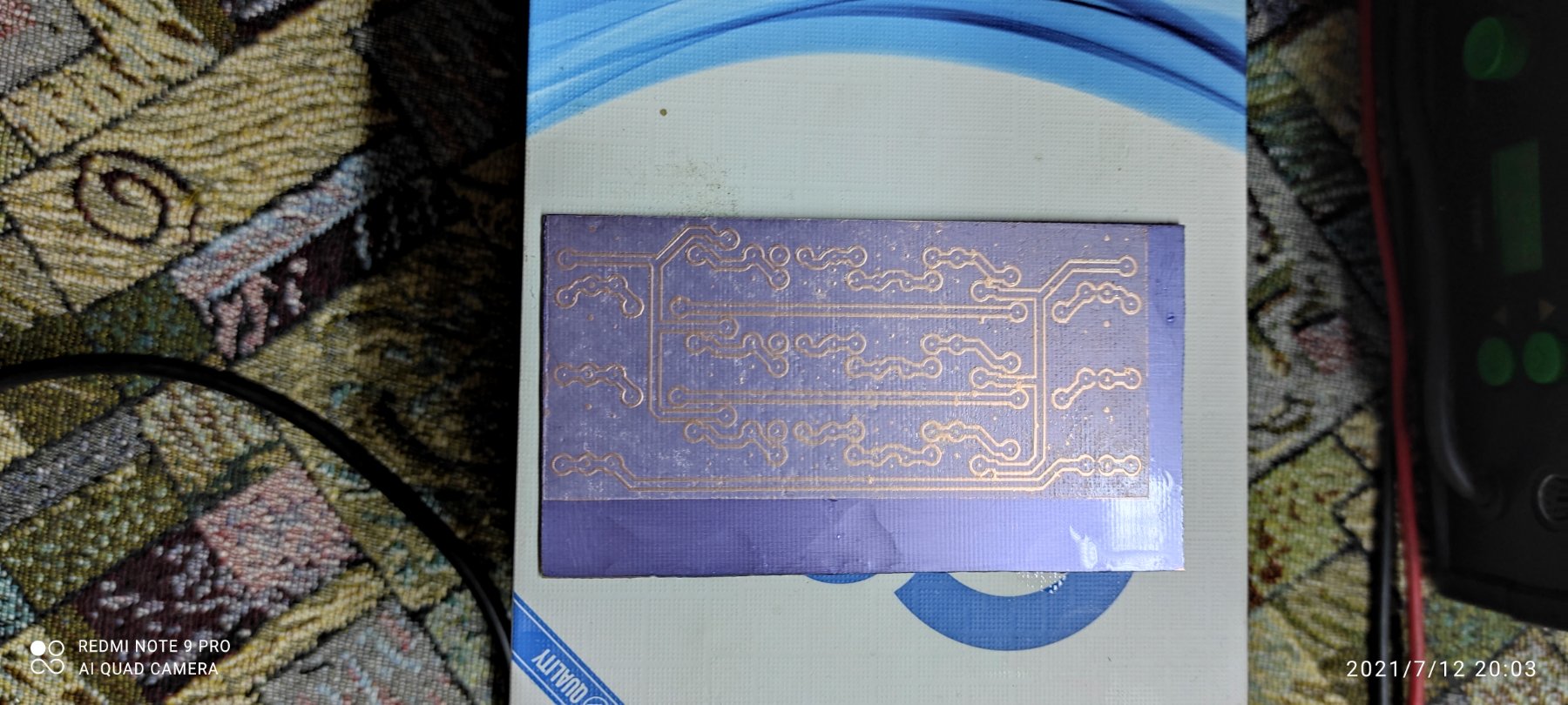

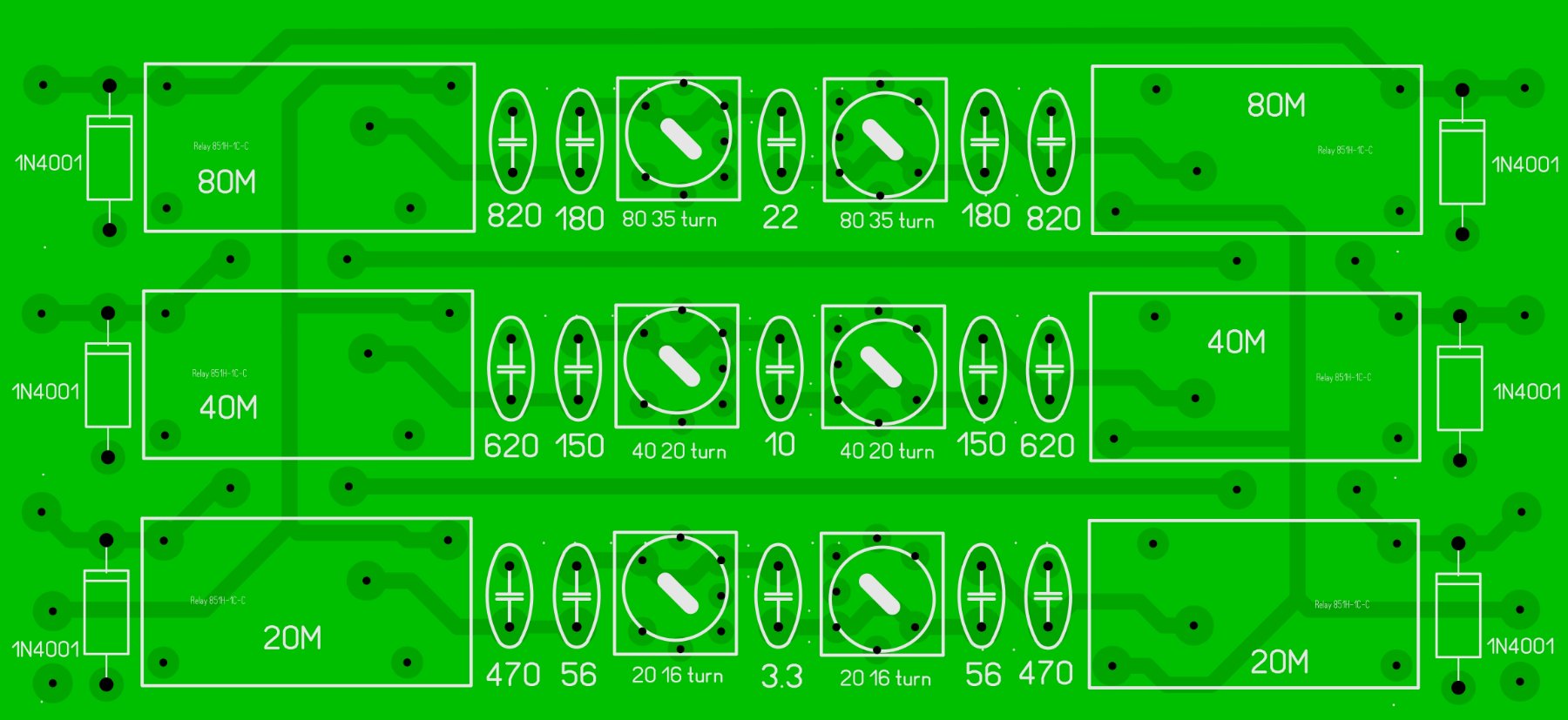

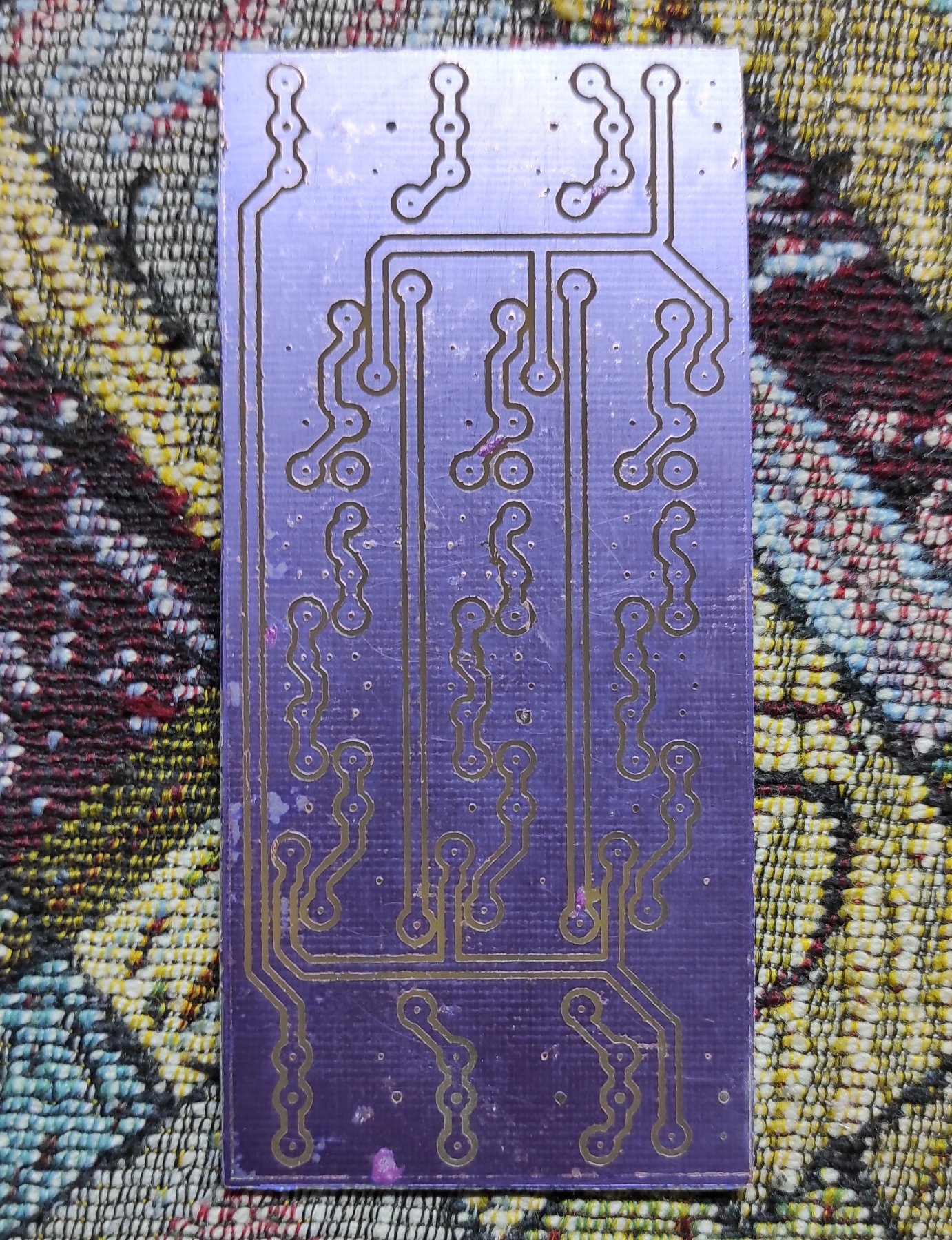

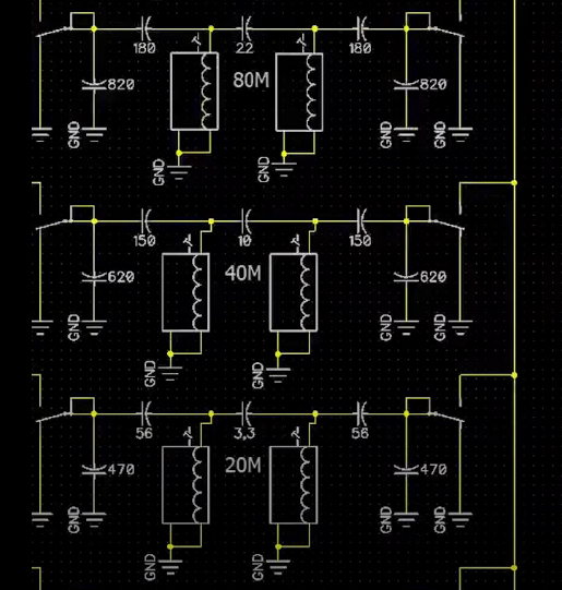

Вроде смог развести
Вот только не знаю может зря релюшки 5 вольтовые приспособил, не хочется городить стабилизатор, а может и ещё куда пригодится 5 вольт.

в последнее время всё чаще задумываюсь, а нужна ли разводка для плат фнч и пдф когда масса с двух сторон платы .
причём с одной стороны это как правило разрозненные фрагменты которые прошиваются к массе с другой стороны .
а в итоге всё это выливается в непредсказуемую ачх на частотах выше 30 мгц ( 2 и 3 гармоника начиная с 10 мгц )
помоему гораздо правильнее масса с одной стороны всё остальное с другой ??
