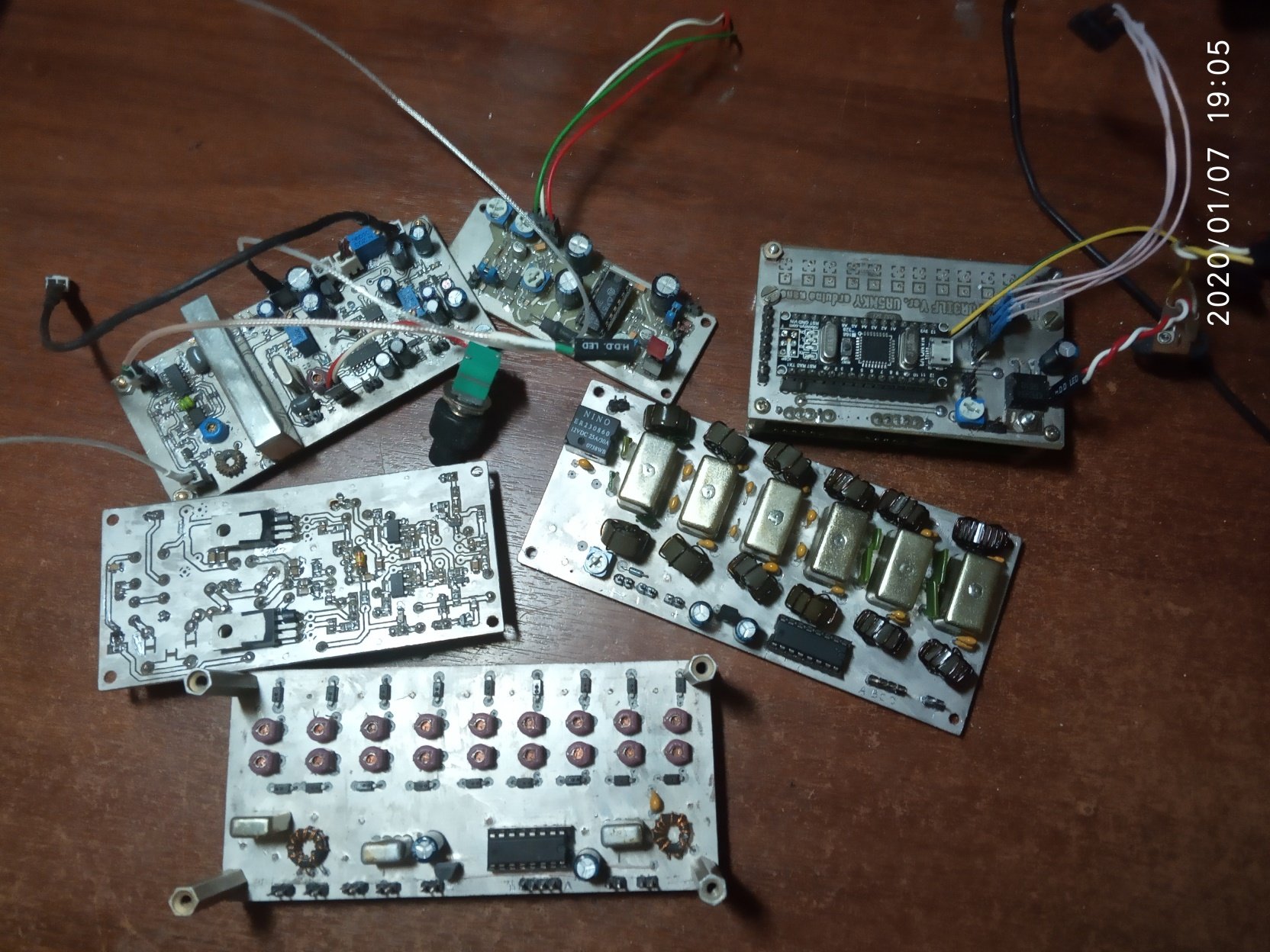

Сообщение Alex 1 » 15 фев 2021, 21:20
Не плохой траснисиверок, он есть у меня, в СМД исполнении(TNX R9YCT) ..

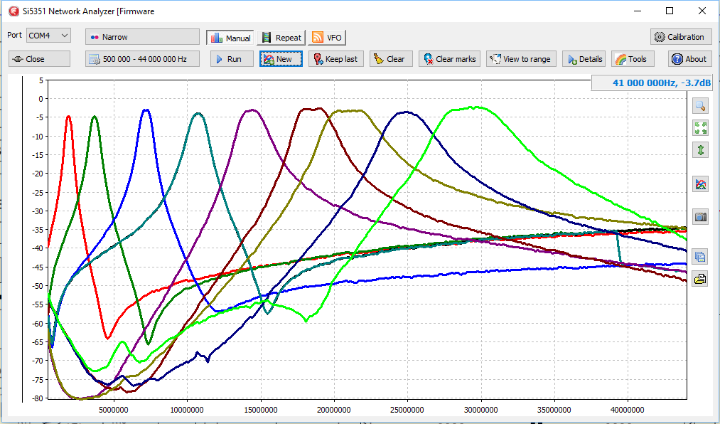

Сообщение Alex 1 » 15 фев 2021, 22:47
Криворукий писал(а):
15 фев 2021, 21:34
Alex 1, добрый вечер!
У Вас в ДПФ катушки с другой стороны платы? Вообще интересно схему ДПФ посмотреть, а если ещё есть файл в lay формате, так вообще было бы отлично.
ДПФ на кольцах, кольца от антенных усилителей SWA 9...55, в этих модификациях стояли кольца проницаемостью 10..12 мю, для диапазонов 160 и 80 колечки пришлось искать на 50 ВЧ, а пока искал намотал на трансфлюкторах(биноклях) попались 4 шт. с проницаемостью 40 мю, да так и оставил, подстроечники в алика все на 60пФ. Схема ДПФ родная, фильтр QER, добавлен ещё один каскад УНЧ на 386й с коэффициентом усиления 20, на отдельной ПП непосредственно на выводах потенциометров, на основной ПП, на выходе НЧ, установлен подстроечник на 500 Ом, им устанавливаем максимальную громкость в начале ограничения.
