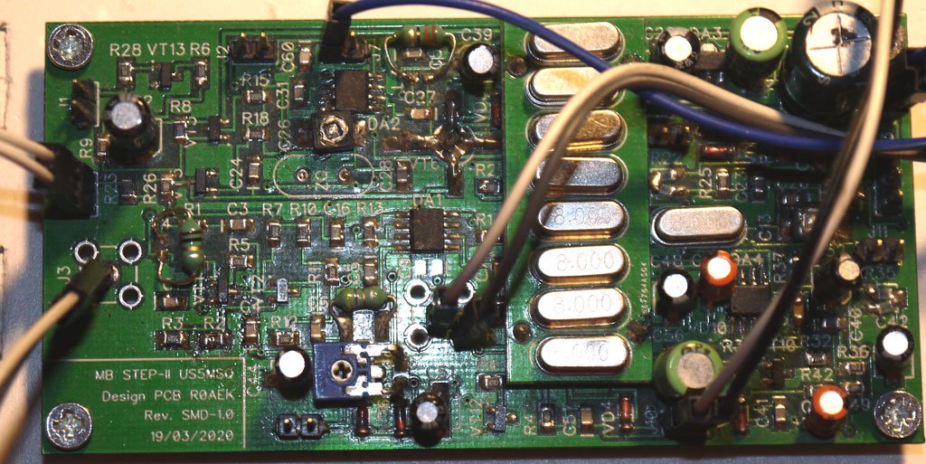

Александр, если использовать типоразмеры деталей по списку, то трудностей не будет.
Это по большей степени из-за моей лени заказывать в ЧиД. Паял то, что было под рукой.
КП327 на плате был как родной!
ul-hant писал(а):
11 фев 2021, 11:11
У вас я смотрю, плата под smd компоненты.
Плата Александра R0AEK. Под smd.

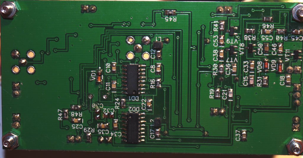

У меня получилось полуSMD ;)
На обратной стороне была проблема с типоразмером индуктивностей для КФ, но при помощи фена запаять получилось.
А вот верхняя сторона платы конечно совсем не эстетична...

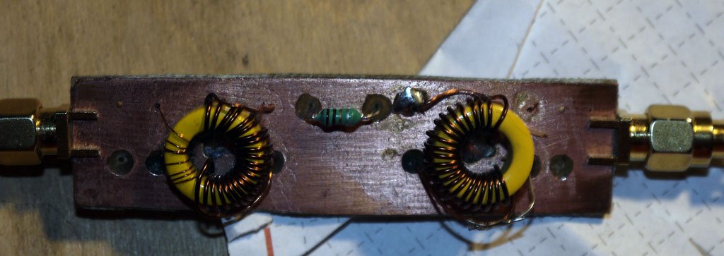

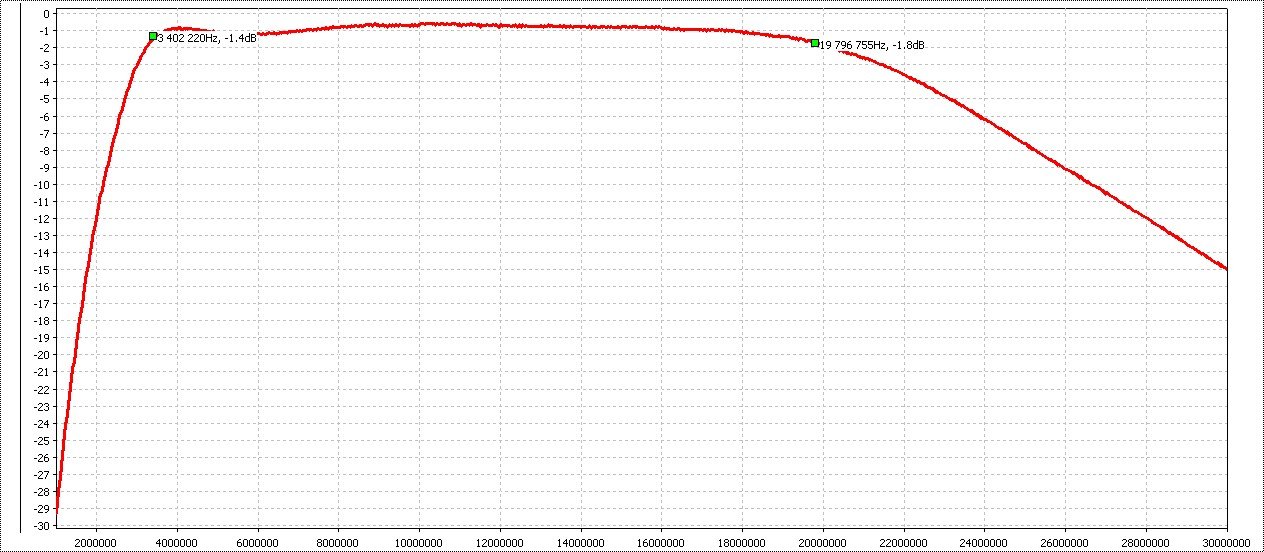

На приём работает, на передачу замеры напряжений не делал, только попробовал в режиме CW. Думаю какой ДПФ поставить. Хотел что-нибудь попроще и не очень большое, на 3-4 диапазона. Пока использую такой (если это можно назвать) фильтр.
С такой АЧХ:
