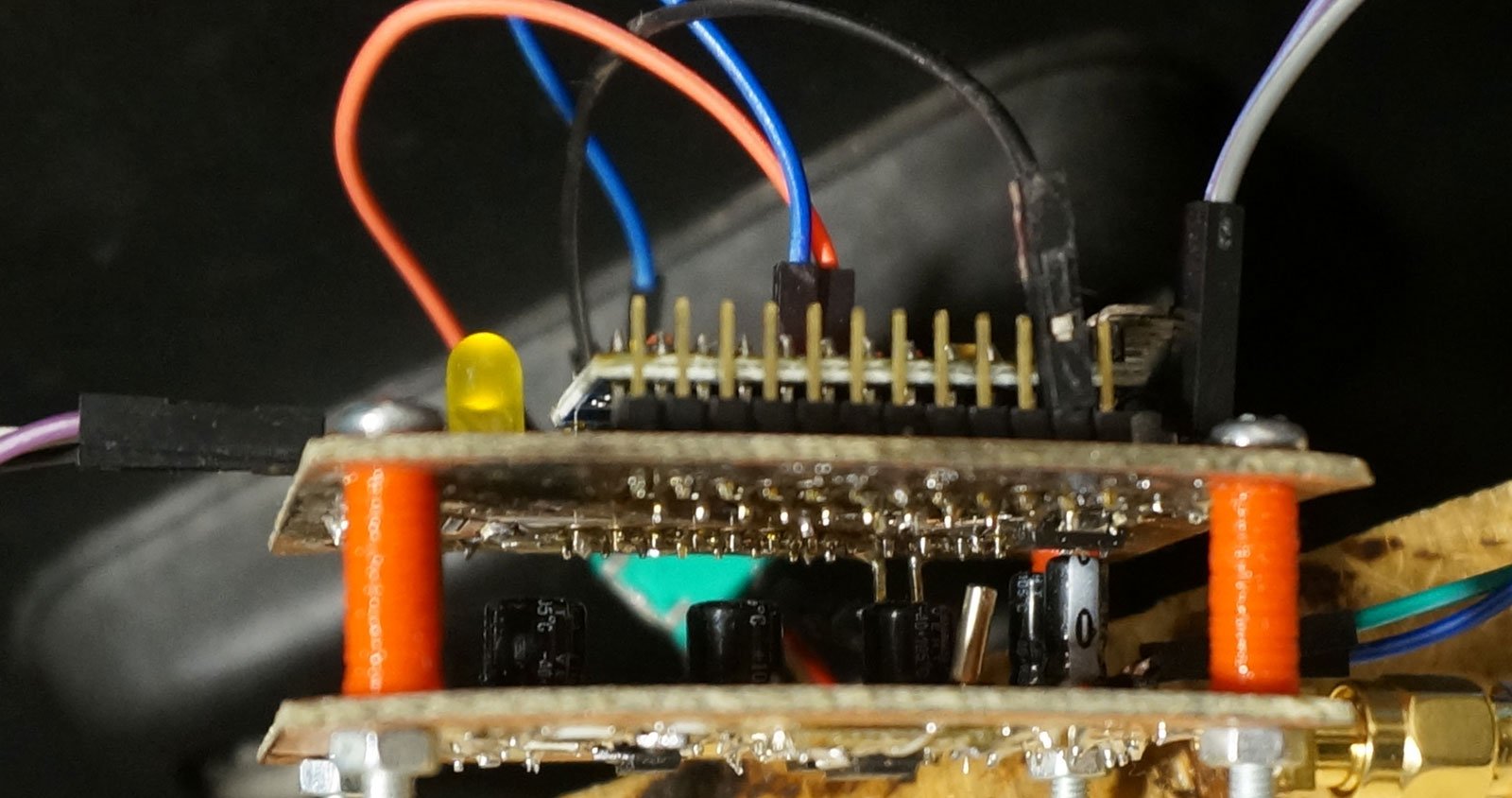

Конструкция.
Приёмник собирал на 2х печатных платах.
На одной плате 2 стабилизатора (5в и 3.3в), конвертер уровней и SI4735.
На второй плате ардуино про мини и куча штырьков к которым подключаются кнопки, энкодер и дисплей.
Платы располагаются одна над другой.
Продолжение следует.

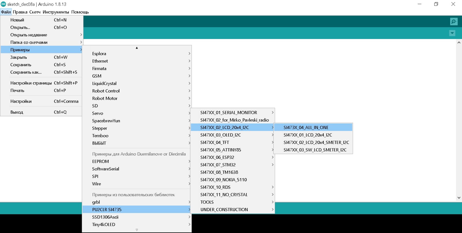

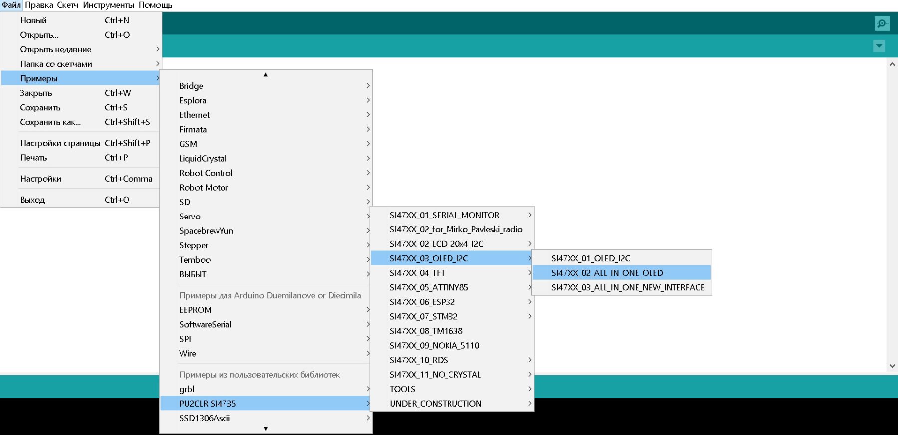

Делается это просто вот так:
Я попробовал пока на двух дисплеях, которые подключаются по I2C.
Первый дисплей OLED_0.96 128x64
На картинке программа которую для него нужно загрузить:
На рабочем приёмнике это выглядит так:

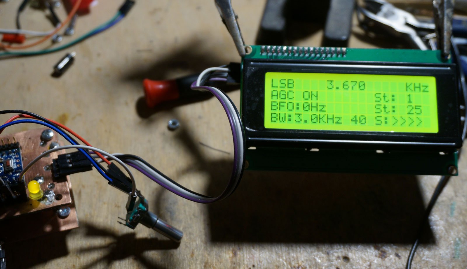

Второй дисплей LCD20х4 (он же и на схеме)
На картинке показана программа которую для него нужно загрузить:
На рабочем приёмнике это выглядит так.
Всё что написал - это для желающих собрать приёмник, но плохо понимающих в программировании. Возможно кому-то поможет.

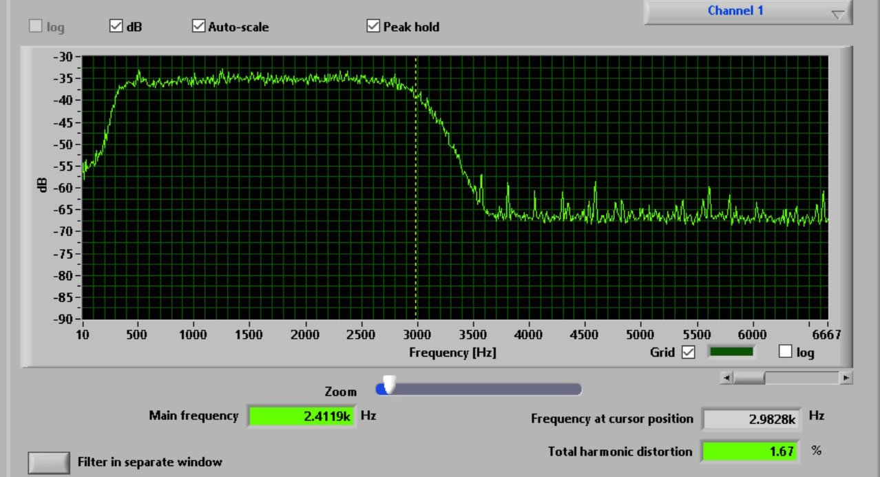

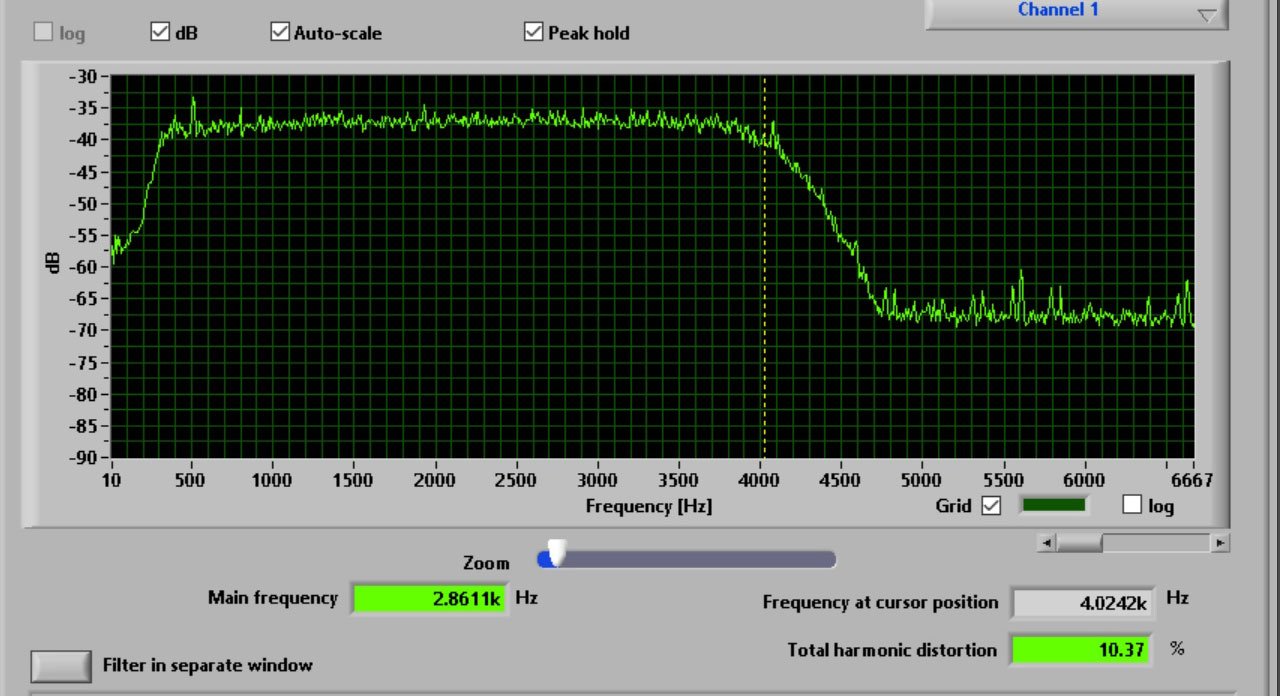

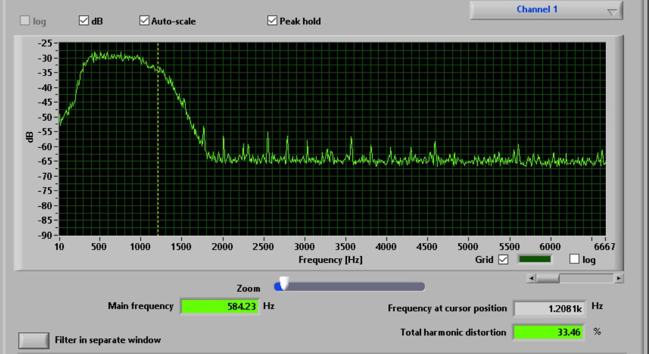

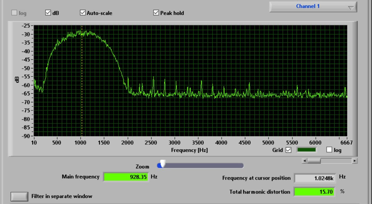

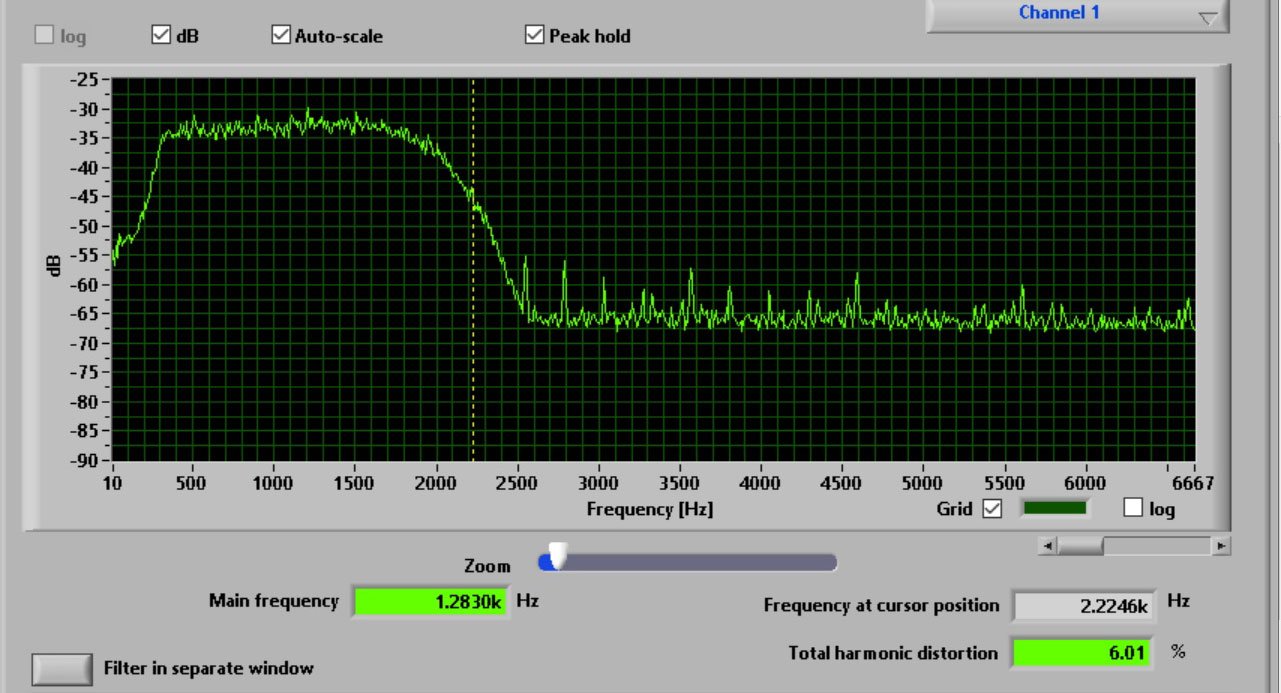

Работа фильтра в SSB режиме.
500Гц
1КГц
1,2КГц
2,2КГц
3КГц
4КГц
