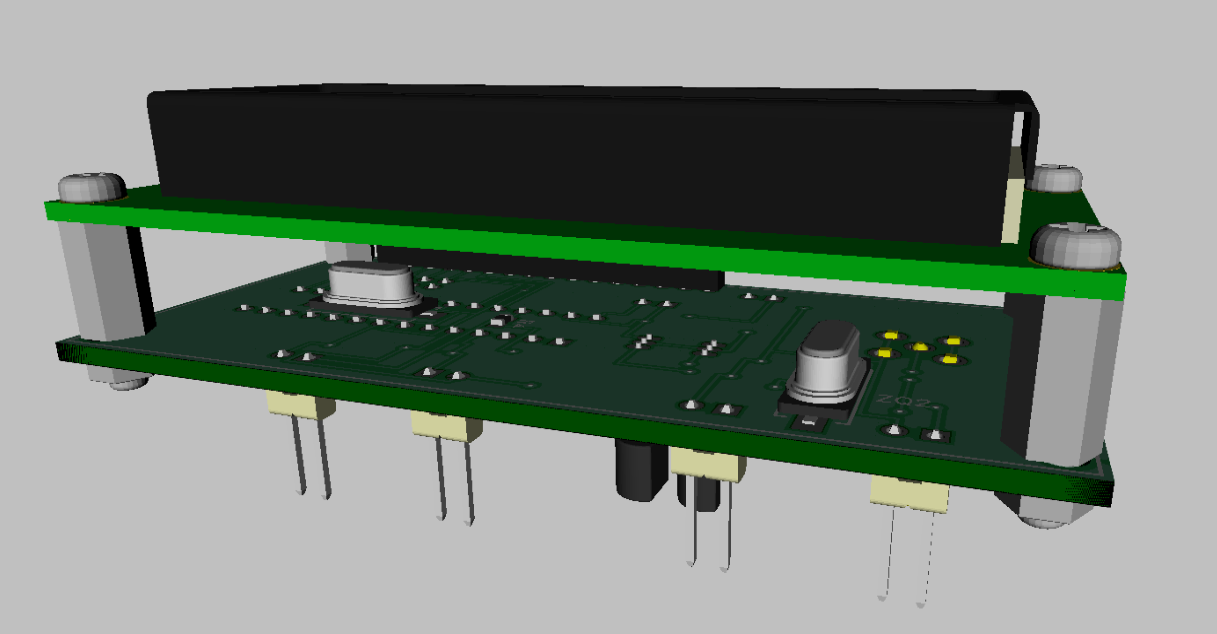

Нового тут ни чего нет, но не на ардуине. Так как практика в написании кода нужна ну и свои хотелки. На макетку осталось сишку с преобразователем уровней запаять, и за написание кода под сишку возьмусь. Вывод на 1602 и опрос мех. энкодера уже отработал. Кнопка пока одна (на энкодере), в дальнейшем на этот же вывод Атмеги через резистивные делители подключу клавиатуру.
Прикинул в DipTrace, вроде компактно получается
Но это не конечный вариант, так для посмотреть! 3D модельку 1602 с интернета стянул, компонент сам сделал.
