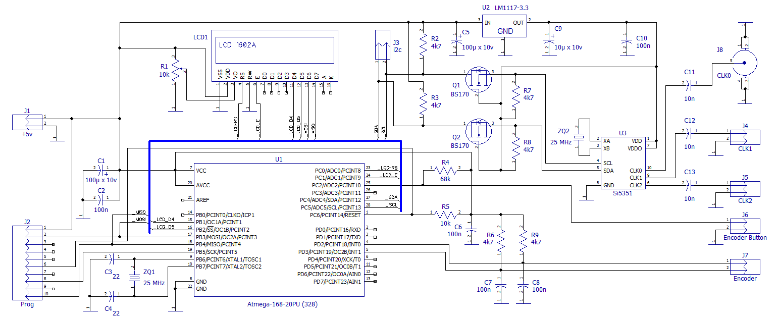

В силу всемирного карантина, по ходу заказанный "Ёжик S2" не скоро приедет... А для экспериментов синтезатор уже нужен.
Буду доделывать свой вариант
Нового тут ни чего нет, но не на ардуине. Так как практика в написании кода нужна ну и свои хотелки. На макетку осталось сишку с преобразователем уровней запаять, и за написание кода под сишку возьмусь. Вывод на 1602 и опрос мех. энкодера уже отработал. Кнопка пока одна (на энкодере), в дальнейшем на этот же вывод Атмеги через резистивные делители подключу клавиатуру.

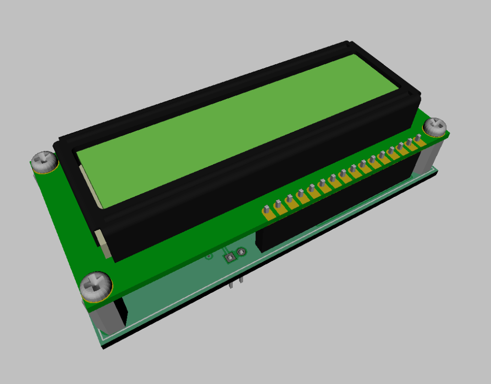

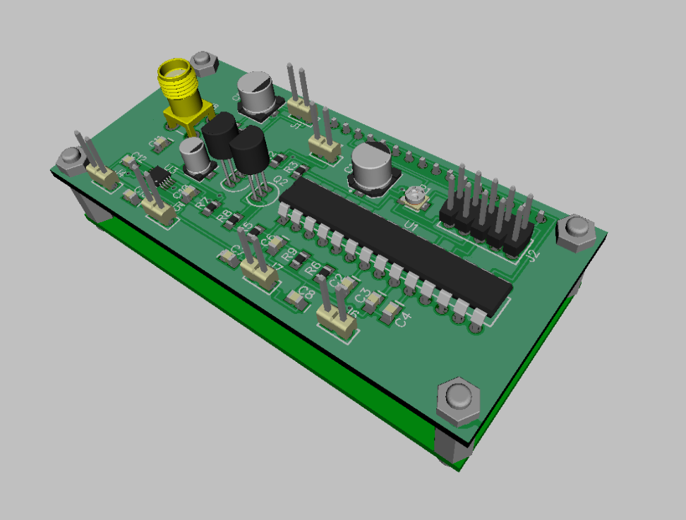

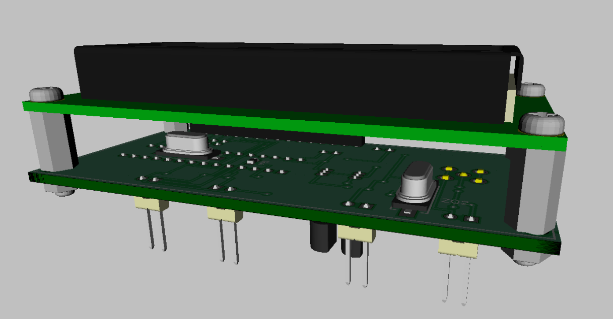

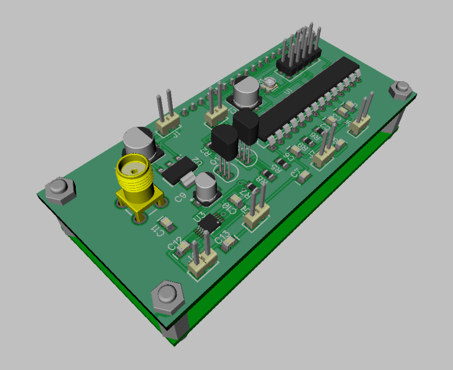

Прикинул в DipTrace, вроде компактно получается
Но это не конечный вариант, так для посмотреть! 3D модельку 1602 с интернета стянул, компонент сам сделал.

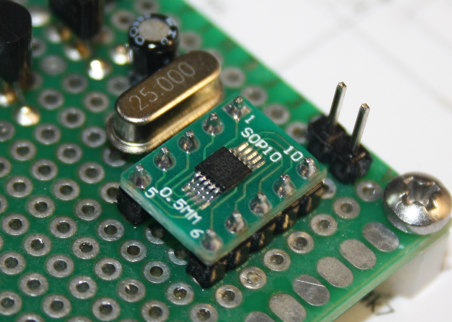

Собрал макетку
запарился впаивать я этого клеща, все пытался уползти :mrgreen:
Делиться результатами буду поэтапно.... надеюсь ;)
Si5351 - ад для начинающего
Сообщение R9OFG » 29 мар 2020, 20:49
Заработало это чудо! Значит схемку собрал правильно, преобразователь уровней с +5v до 3.3v на Q1/2 работает и сишка завелась!
