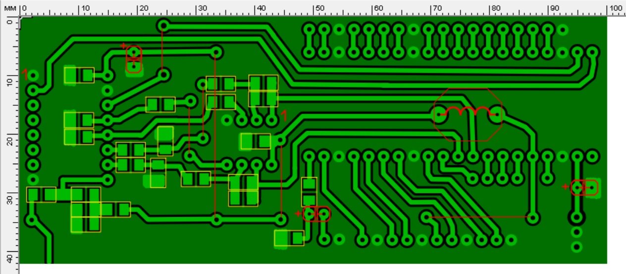

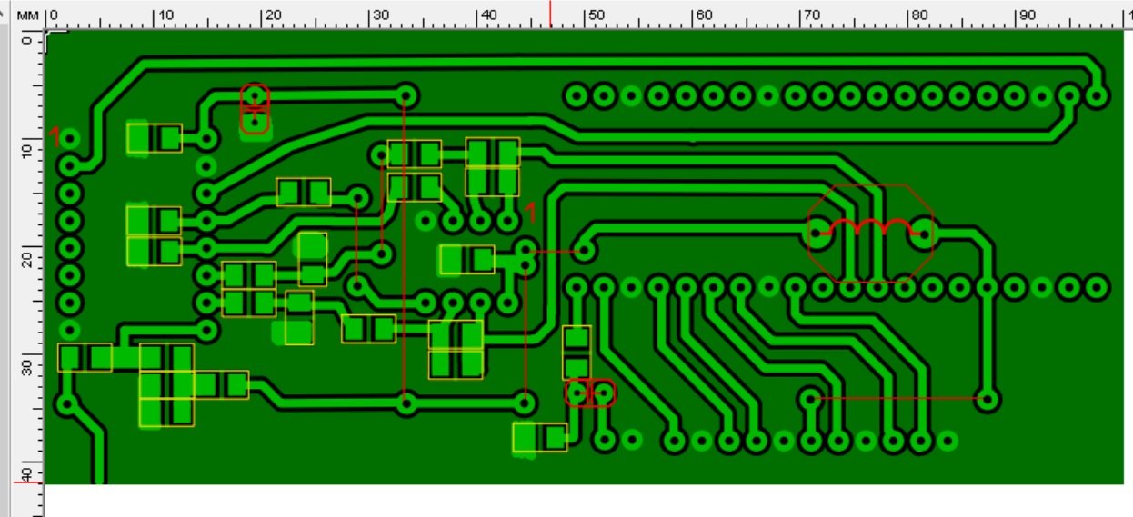

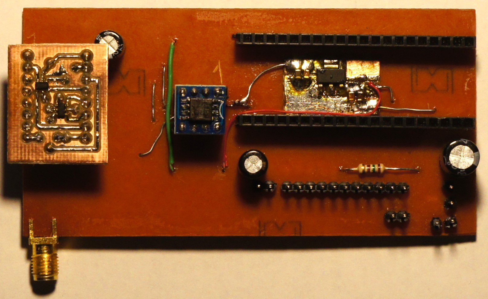

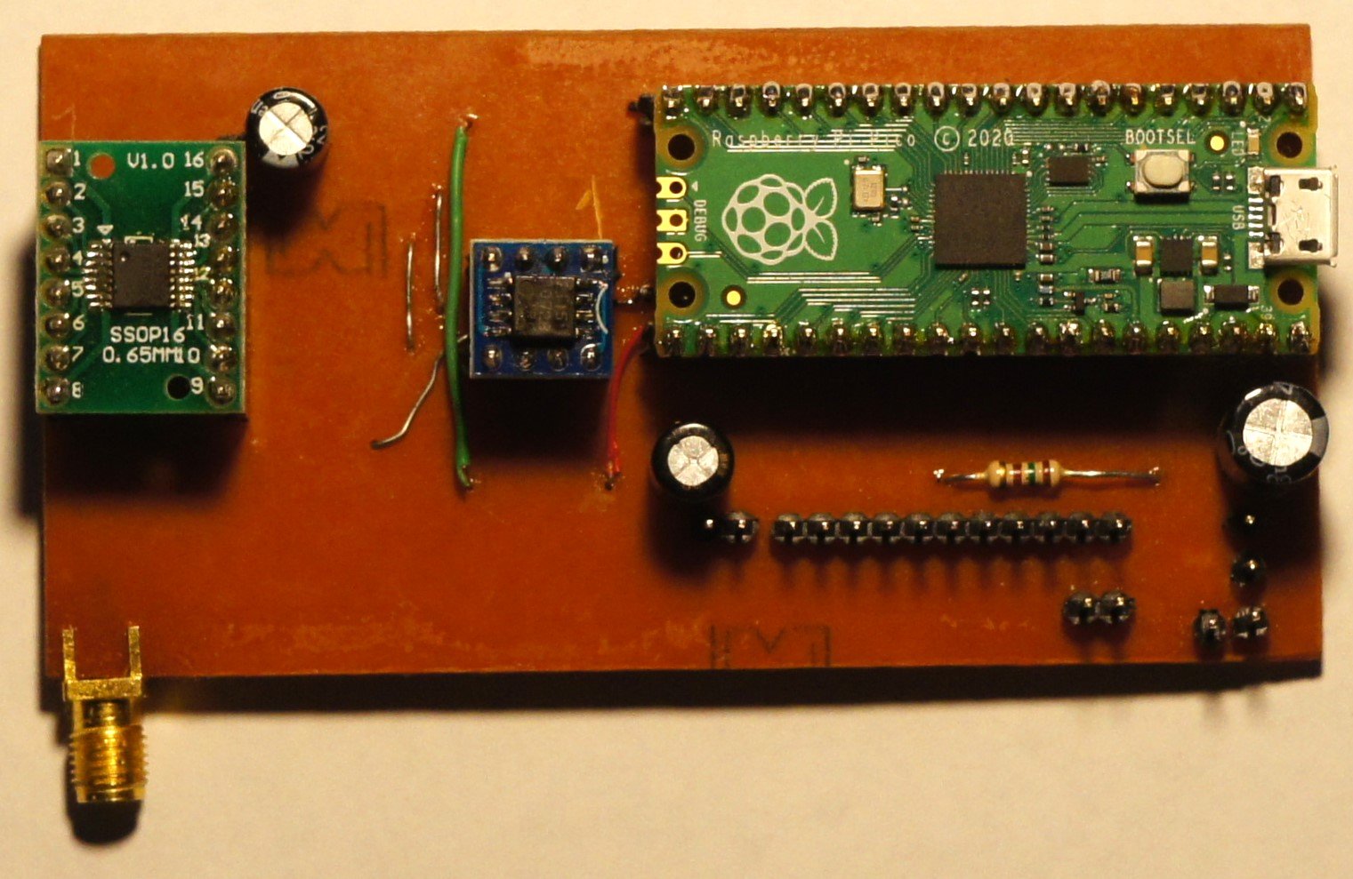

В моём варианте, на гетинаксе 100х50 мм, была изготовлена печатная плата.
После, в процессе экспериментов, на ней пришлось сделать доработки.
Сейчас приёмник выглядит так:
адаптер под FSA3157 Нарисовал ещё один вариант печатной платы, но не проверял. Плата первой версии:
Плата второй версии:

Сообщение Криворукий » 29 янв 2025, 15:06
ru0aog,
Пробовал ОУ 4558с, 5532, 33078 - нормально работают.
Пока оставил JRC2115 (низковольтный, сдул с платы какой-то автомагнитолы).

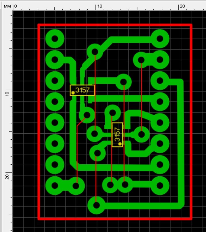

Сделал плату адаптер для
FSA 3157 (SN74LVC1G3157DBVR).
Можно ставить вместо FST 3253
С ними тоже хорошо работает. LAY;

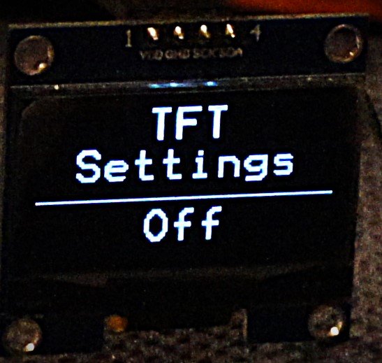

Да, это опционально. Можно подключить ТFT дисплей.
Так же есть выбор между OLED дисплеем (SSD1306 или SH1106)
В архиве документация по настройкам:
