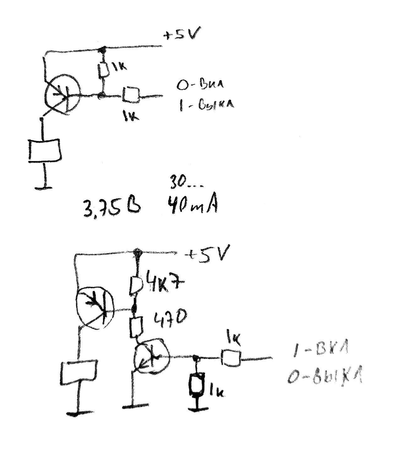

Тут писали про срабатывание всех реле при включении аттенюатора.
Действительно, при включении и инициализации проца, когда ещё ничего в регистр не загружено - на выходе у него логические нули и реле срабатывают.
Пока думаю - стоит ли исключить регистр 595 вообще, и повесить линии прямо на выходы ардуины...
Но тогда придётся использовать схему два.

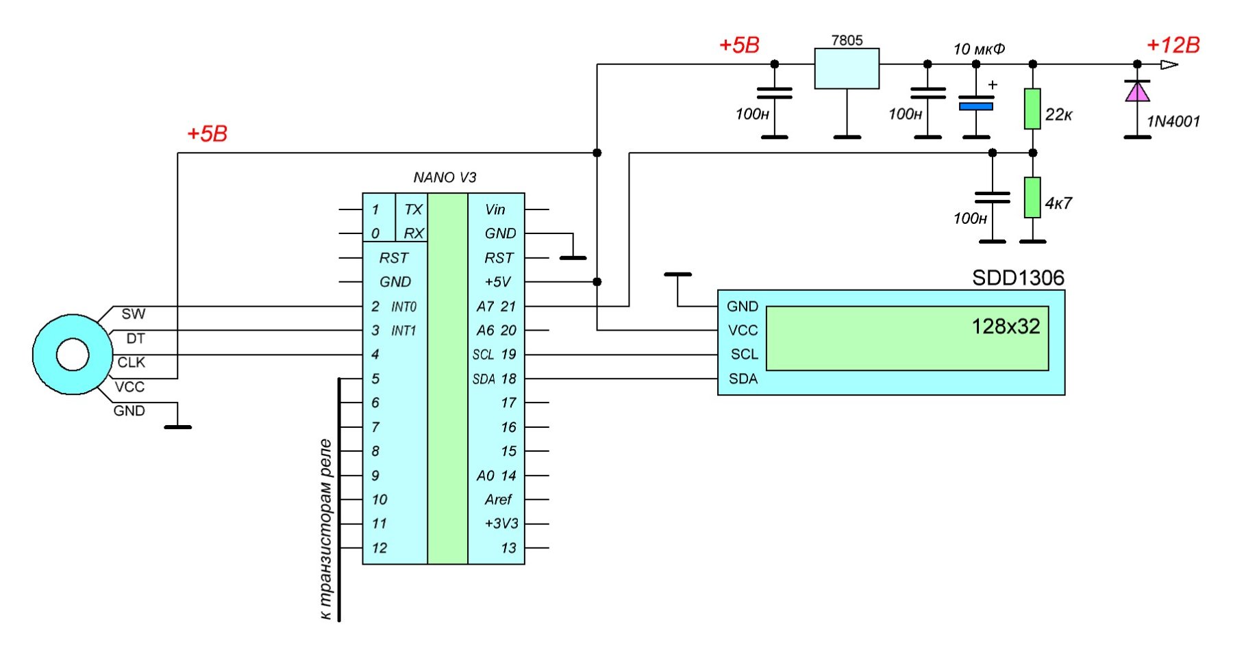

Сообщение ru0aog » 07 июн 2023, 14:23
Два аттенюатора в одном корпусе наверное всё же перебор...
Думается об одном АТТ, с управлением без регистра, с одним OLED-экранчиком
(кусок питания сверху-справа остался от предыдущего проекта. Возможно, питание будет от встроенной АКБ)

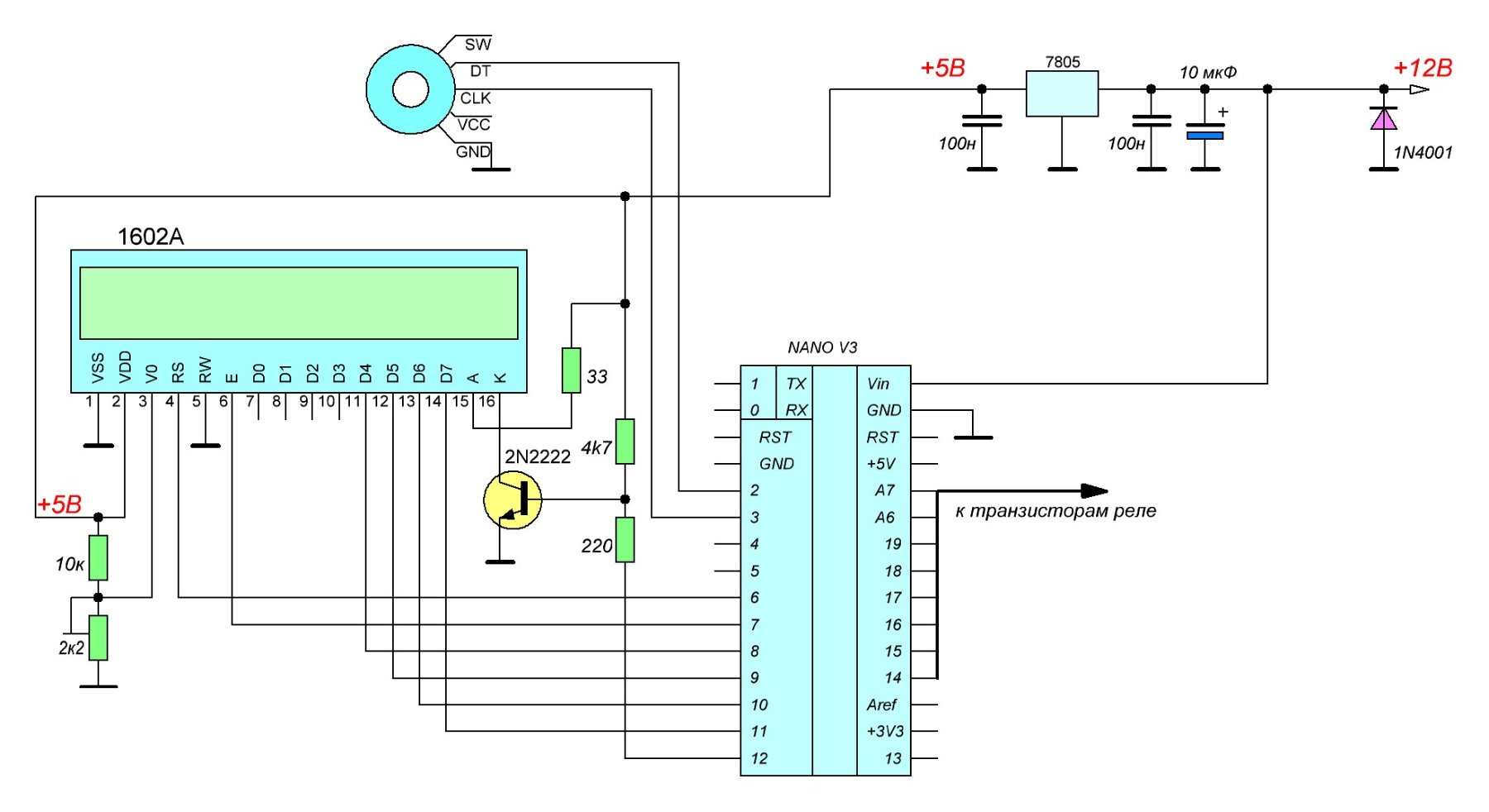

Сообщение ru0aog » 13 июн 2023, 11:01
Доброго дня, Владимир!
Если "прикручивать" 1602, то это, наверное, будет выглядеть как-то так?
Без дополнительных модулей I2C->LCD ?

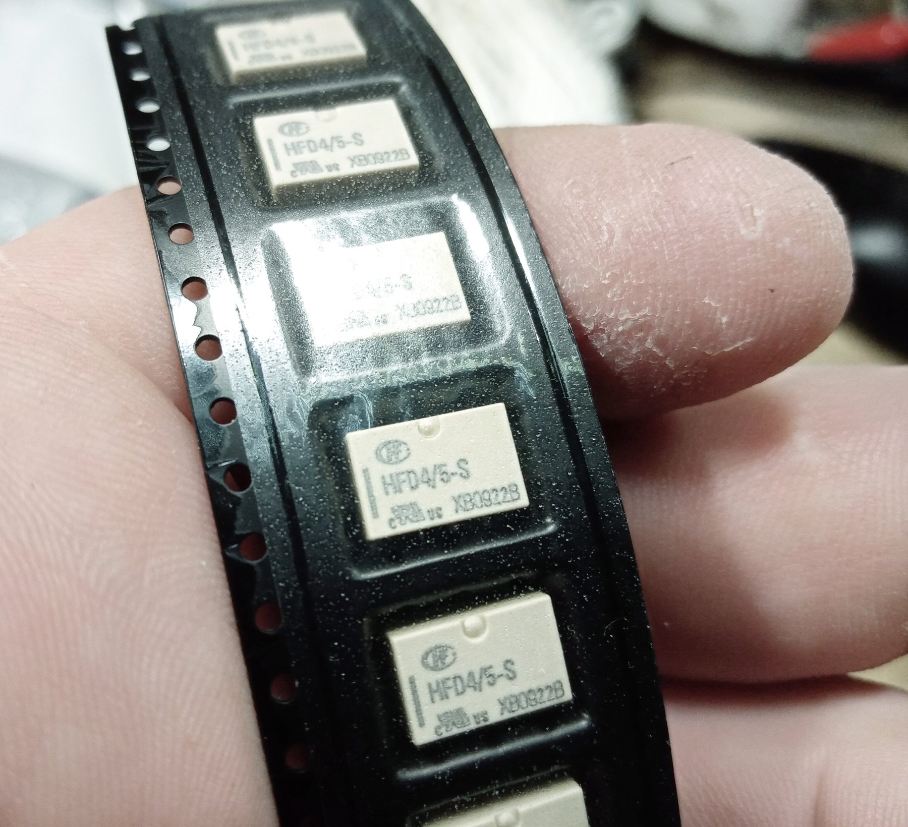

Ура! Приехали релюшки.
Маленькие какие...

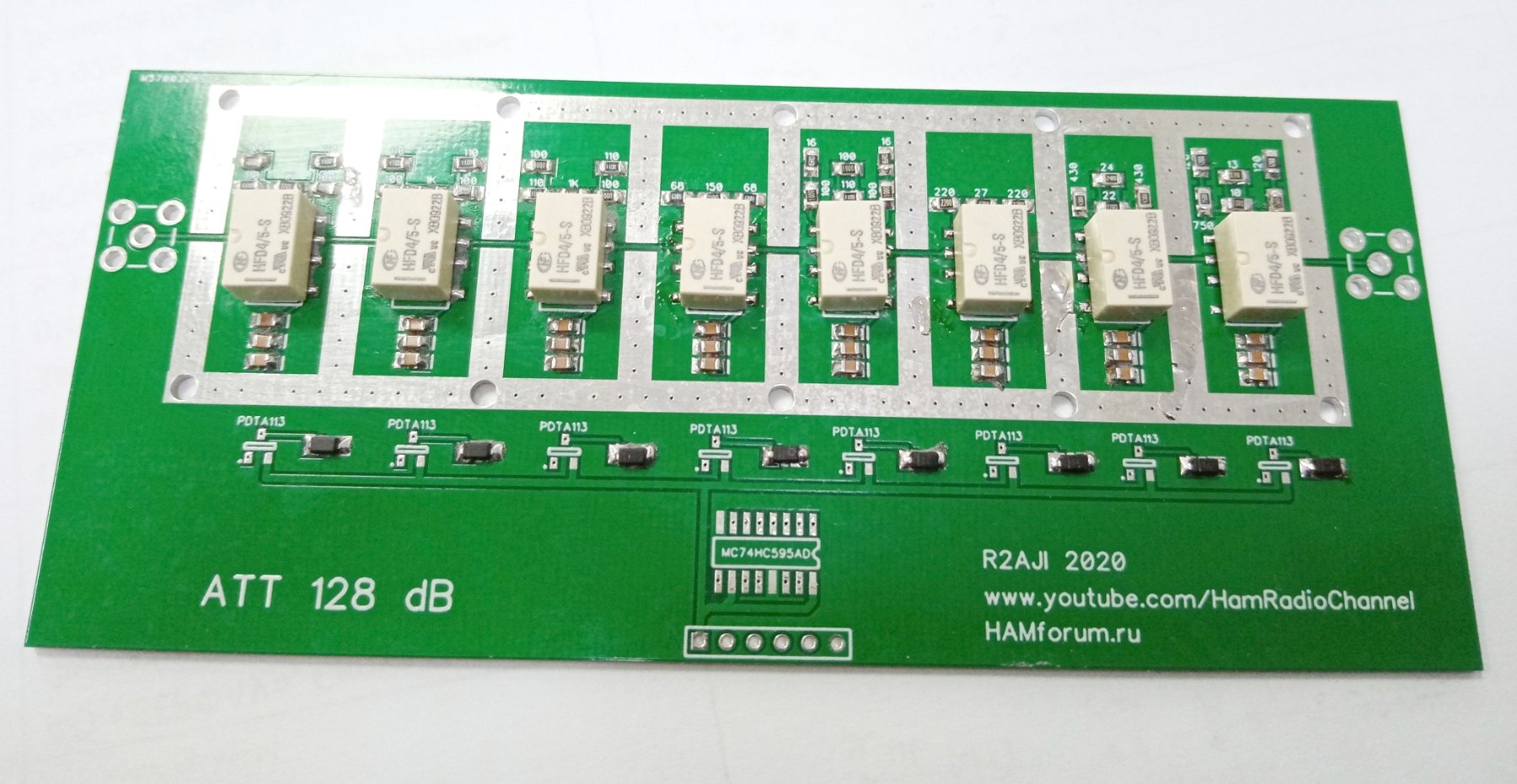

Наляпнул их на плату
Паял не феном, а обычным паяльником, правда на пасте.
Сразу вопрос - чем вымыть неиспользованную пасту из под компонентов? Пробовал изопропиловым спиртом - как-то не особо оно растворяется.
Можно просто прожарить феном, но пока не хочется.

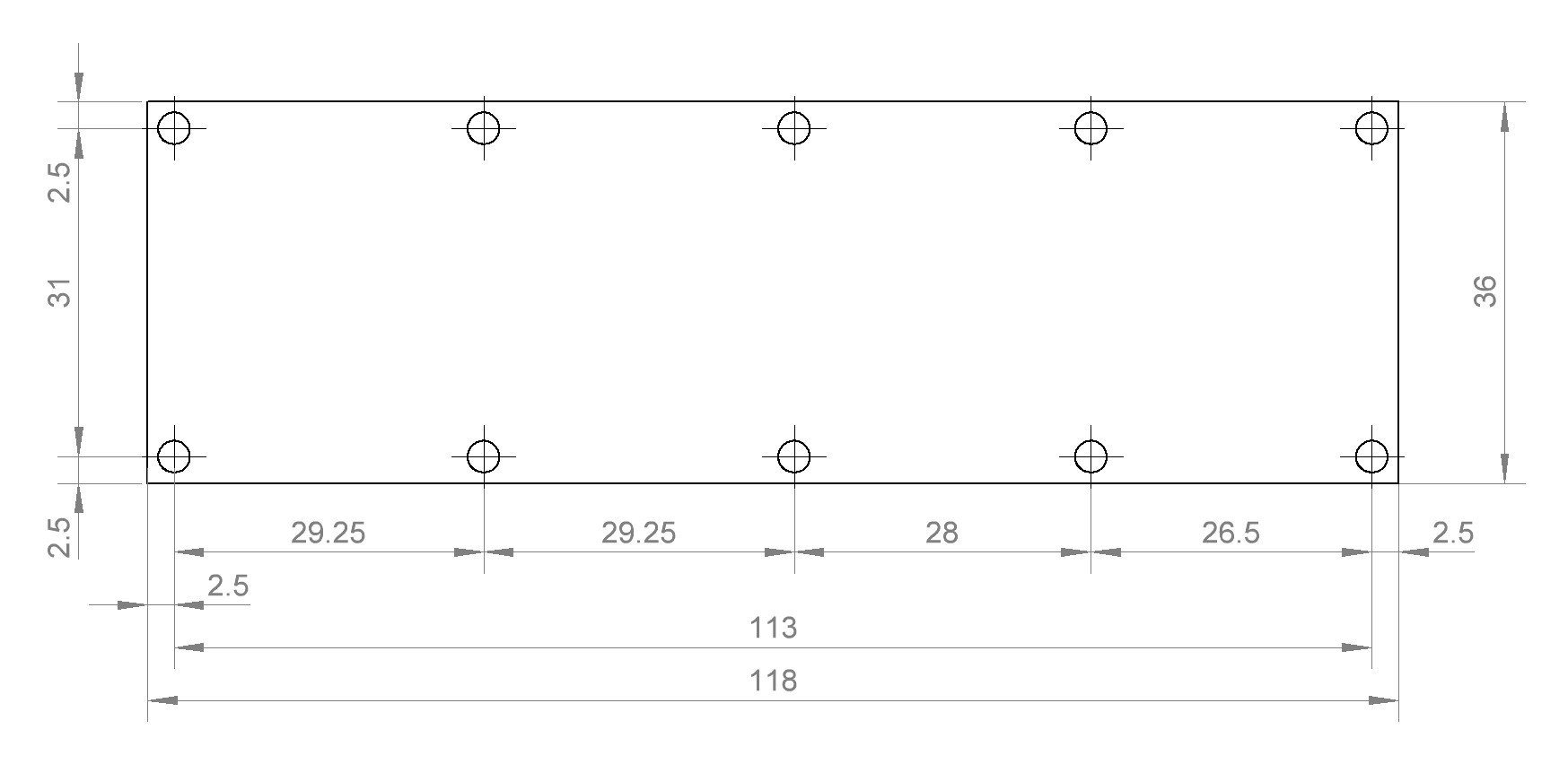

Народ, у кого установлен Диптрэйс, просьба проверить расстояние между отверстиями.
Если найду подходящий кусок алюминия (120х40х10) - фрезерну экран)
Не совсем понятно, почему диаметры отверстий 2,5 мм. Под винты М2.5? Распространённые М3 уже не подойдут.
Рассверливать не вариант, не хотелось бы терять металлизацию)

Сообщение R2DSC » 14 июн 2023, 08:25
14 июн 2023, 06:25
Попробуете изопропиловый спирт и калоша 1:1, 5-10 минут откисает потом мягкой щёткой пройтись по деталям. Далее на усмотрение оставить так или промыть с "фери" и смыть водой.
Сообщения: 327
Сообщение Vlad1953 » 14 июн 2023, 11:56
Отмывкой плат пользуюсь жидкостью из ЧИПиДИП https://www.chipdip.ru/product/solins-us-0.5 для ультразвуковых ванн, Развел дисцилятом на несколько бутылок. В ванночку наливаю и зубной щеткой отмываю. Потом под горячую воду и сушу феном. Получается изумительно. Первую бутылку никак не могу осилить, цвет меняет с каждой помойки на более темный.
