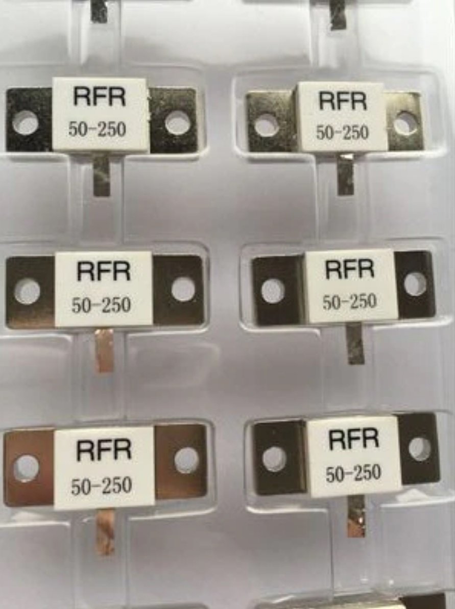

Но сейчас доступны китайские монолитные резисторы с фланцем.
Заказал на пробу RFR-50-250 (50 Ом, 250 Вт)
https://aliexpress.ru/item/32829276572.html
Судя по фото, лепесток вывода хлипковат.
И вряд ли этот корпус выдержит 250 Вт долговременно :)
Говорят, КСВ на КВ неплох, на 144 - 1,4...1,5, а на 433 - совсем плохо.
В принципе, мне сгодится.

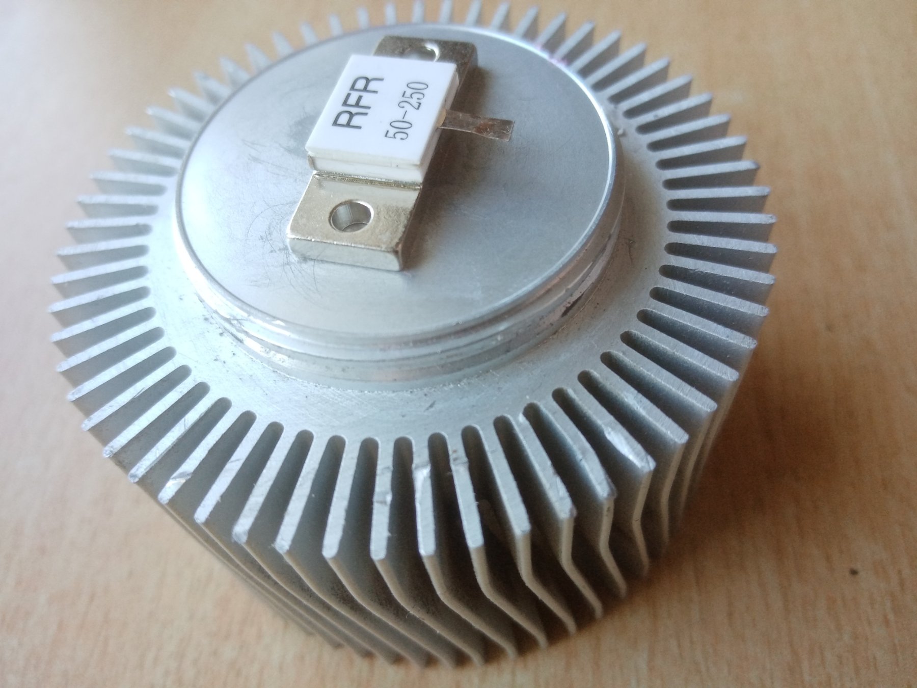

Покопался в запасах. Нашёл радиатор от атлона :)
Думаю, если ненадолго включаться, то без обдува должно хватить. До 100 Вт кратковременно.

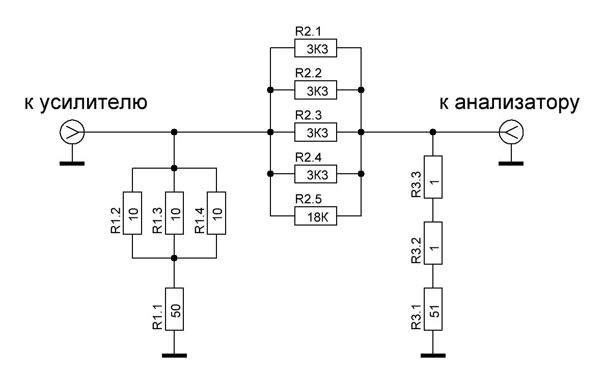

Теперь с аттенюатором
Допустим, схема будет вот такая:
Сопротивление R1 составлено из мощного нагрузочного резистора с фланцем R1.1, и трёх параллельных резисторов по 10 Ом.
R1 = (10 Ом/3) + 50 Ом = 53,3 Ом.
Сопротивление R2 составлено из четырёх параллельных резисторов по 3К3 и одного 18К.
R2 = (3К3/4) // 18 КОм = (825 Ом * 18000 Ом) / (825 Ом + 18000 Ом) = 788,8 Ом.
Сопротивление R3 составлено из резистора 51 Ом и двух последовательно включенных резисторов по 1 Ом.
R3 = 51 Ом + 1 Ом + 1 Ом = 53 Ом.
Общее сопротивление эквивалента со стороны усилителя:
R1 // (R2+R3) = 53,3 // (788,8+53) = 50,1 Ом.
При 100 Ваттах на всём эквиваленте действует напряжение КОРЕНЬ(P*R) = КОРЕНЬ(100Вт*50,1Ом) = 70,8 В,
и протекает общий ток P/U = 100Вт/70,7В = 1,41 А.
Через R1 протекает U/R = 70,8В/53,3Ом = 1,328 А.
Через R2+R3 протекает U/R = 70,8/(788,8+53) = 0,084 А.
На резисторах R1.2...1.4 упадёт напряжение I*R = 1.328*(10/3) = 4,43 В и выделится мощность UI = 4.43*1.328 = 5.9 Вт.
Так как сопротивление резисторов одинаковое, то мощность распределится между ними поровну. 5,9/3 = 1,96 Вт.
На резисторе R1.1 упадёт напряжение I*R = 1.328*50 = 66,4 В и выделится мощность UI = 66,4*1.328 = 88,2 Вт.
На резисторе R2 упадёт напряжение IR = 0.084А*788,8Ом = 66,2 В и выделится мощность UI = 66.2*0.084 = 5.6 Вт.
Ток через каждый резистор 3К3 равен U/R = 66,2/3300 = 0,02 А, рассеиваемая мощность UI = 66.2*0.02 = 1.3 Вт.
Ток через резистор 18К равен U/R = 66,2/18000 = 0,0037 А, рассеиваемая мощность UI = 66.2*0.0037 = 0.25 Вт.
На резисторе R3 упадёт напряжение I*R = 0,084*53 = 4,45 В и выделится мощность UI = 4.45*0,084 = 0.37 Вт.
На резисторе R3.2 (R3.3) упадёт напряжение I*R = 0,084*1 = 0,084 В и выделится мощность UI = 0,084*0,084 = 0.07 Вт.
На резисторе R3.1 упадёт напряжение I*R = 0,084*51 = 4,3 В и выделится мощность UI = 4,3*0,084 = 0.36 Вт.
Итак, при подводимой мощности 100 Вт, на резисторах рассеется:
R1.1 = 88,2 Вт,
R1.2...1.4 = 2,0 Вт,
R2.1...2.4 = 1,3 Вт,
R2.5 = 0,25 Вт,
R3.2...3.3 = 0,07 Вт,
R3.1 = 0,36 Вт.
Проверяем сумму мощностей: 88,2+2,0*3+1,3*4+0,25+0,07*2+0,36 = 100,15 Вт.
В пределах погрешности округления :)
Проверим по уровням.
на входе 70,8 В @ 50,1 Ом = +50 dBm (100 Вт),
на выходе 4,45 В @ 53 Ом = +25,7 dBm (0,37 Вт). А должно было быть 2,2 Вольта (разница ровно в 2 раза по напряжению).
Хм, что-то я видимо не учёл. Надо было включить в расчёт нагрузку 50 Ом анализатора?
Ослабление получилось -24 dB. Непорядок...
