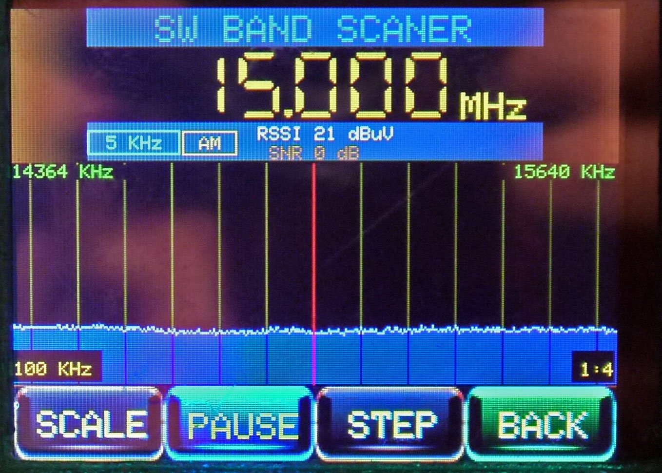

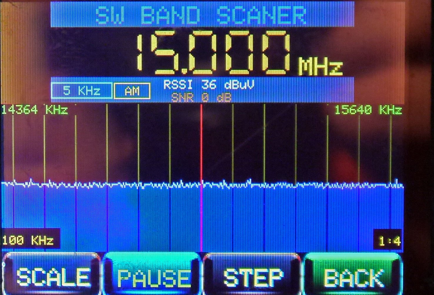

Отчёт по УВЧ. Вместо BFR93 поставил 2N3904. Решил, что не нужен здесь такой высокочастотный транзистор.
На вход SI4735 подключил генератор шума (самодел на стабилитроне). Теперь картинка с УВЧ на входе: С УВЧ хорошо принимает на телескоп (за окном удочка 2 метра + телескоп около 80 см, кабель заходит в комнату). Вещалки, радиолюбительские диапазоны.
