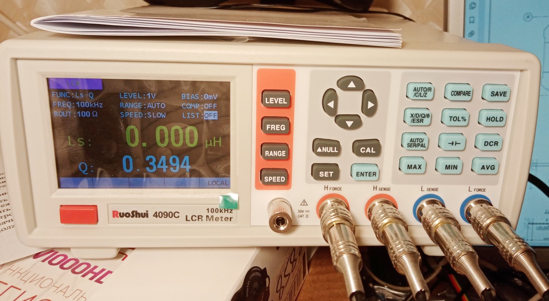

Сообщение ru0aog » 15 дек 2021, 17:09
Полосатиков у меня пока нет, но кое-какой прибор уже приехалКриворукий писал(а): ↑02 дек 2021, 13:38Вот для примера имеем китайские полосатики 0,33 мкГн, 0,68 мкГн и 1 мкГн.

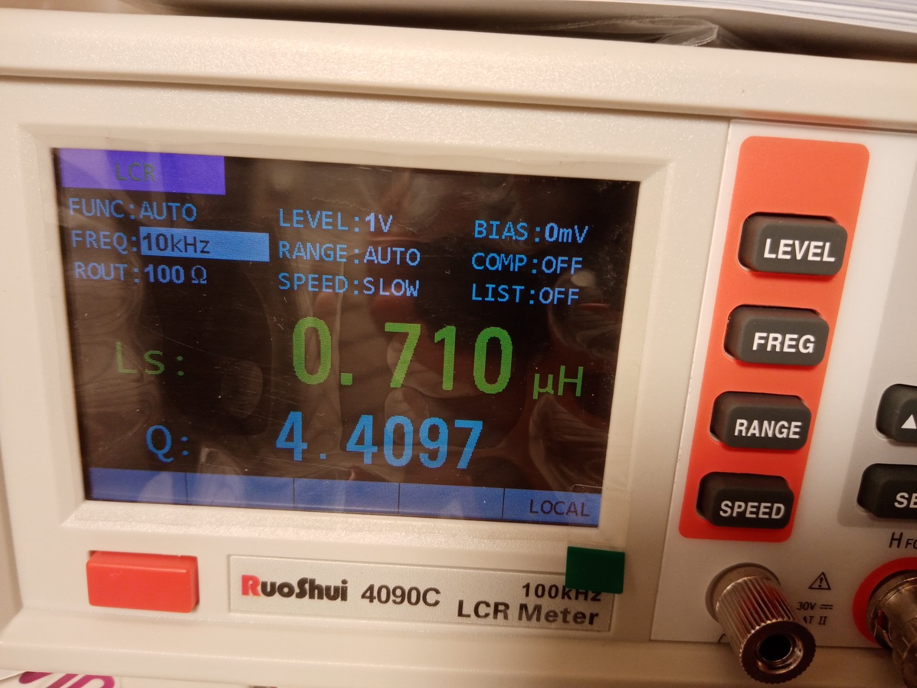

Сообщение ru0aog » 15 дек 2021, 17:13

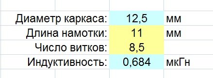

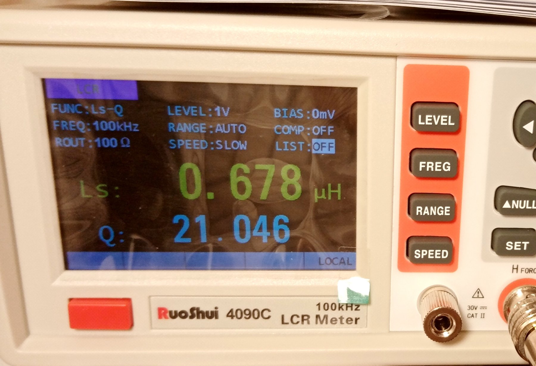

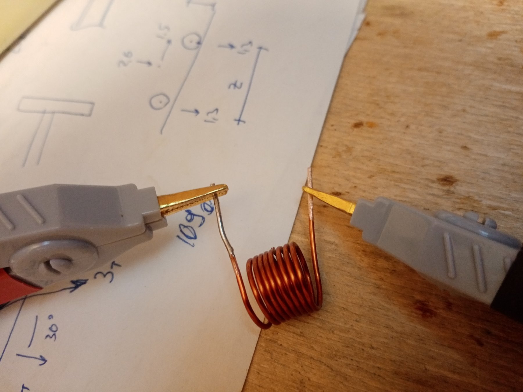

Решил померить вот такую катушку:
Должно теоретически получиться 0,684 мкГн
Измеряю на 100 кГц
на 10 кГц есть некоторое отклонение

Сообщение R2AJI » 15 дек 2021, 17:28
Какая прелесть! Вот бы такой же только что бы умел измерять на частотах до 100 МГц, что бы напрямую добротность показывал
- Сообщения: 1053
Диапазонный полосовой фильтр
Сообщение ru0aog » 15 дек 2021, 17:53
Может такой и есть, но дорого очень
Как немного освоюсь с ним, погоняю на разных режимах - напишу обзорчик в "измерениях".

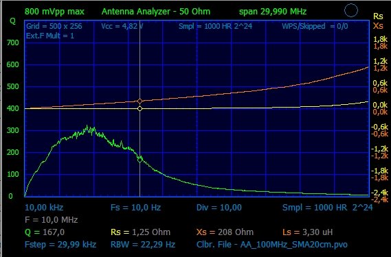

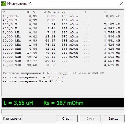

Сообщение Oleg » 15 дек 2021, 18:42
R2AJI,
Берем катушку на кольце T37-2.
Измерение индуктивности на частотах от 10 Гц до 10 МГц. Инструмент - "Измеритель LC"
Можно использовать режим "Антенный Анализатор" с отображением добротности и индуктивности/емкости (добротность рассчитывается программой по соотношению Xs/Rs). Диапазон частот - до 100 МГц. На графиках ниже - измерение до 30 МГц Правда, результаты несколько отличаются. Я обычно использую инструмент "Измеритель LC", мне кажется что он измеряет точнее. Во всяком случае, его точность вполне достаточна для измерения индуктивности катушек для ДПФ и ФНЧ.
Есть такой прибор - ОСА103м

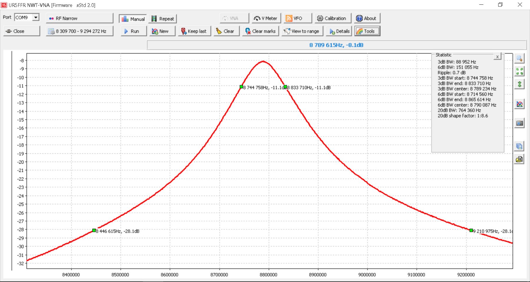

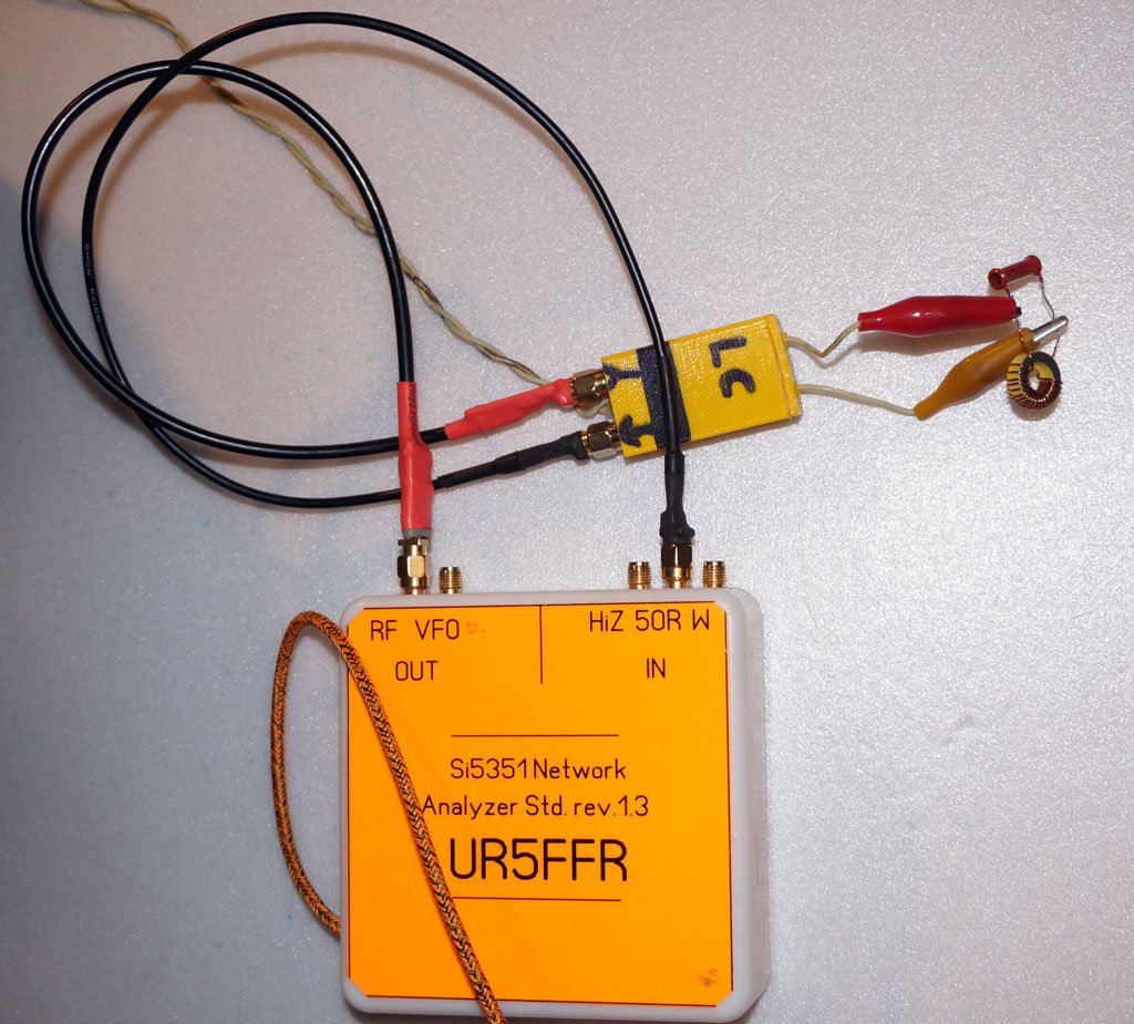

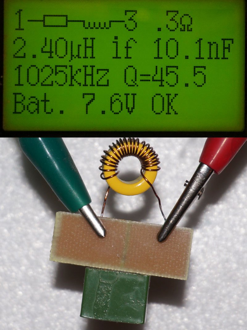

Сообщение Криворукий » 15 дек 2021, 20:37
ru0aog, как я понял, планируется обзор. Если возможно, покажите внутренности прибора.
Oleg, продемонстрировал возможности прибора OSA-103M.
Мне пока вполне хватает NWT (UR5FFR) и приставки для тестирования контуров (US5MSQ)
Подключил катушку с конденсатором: Раз и готово

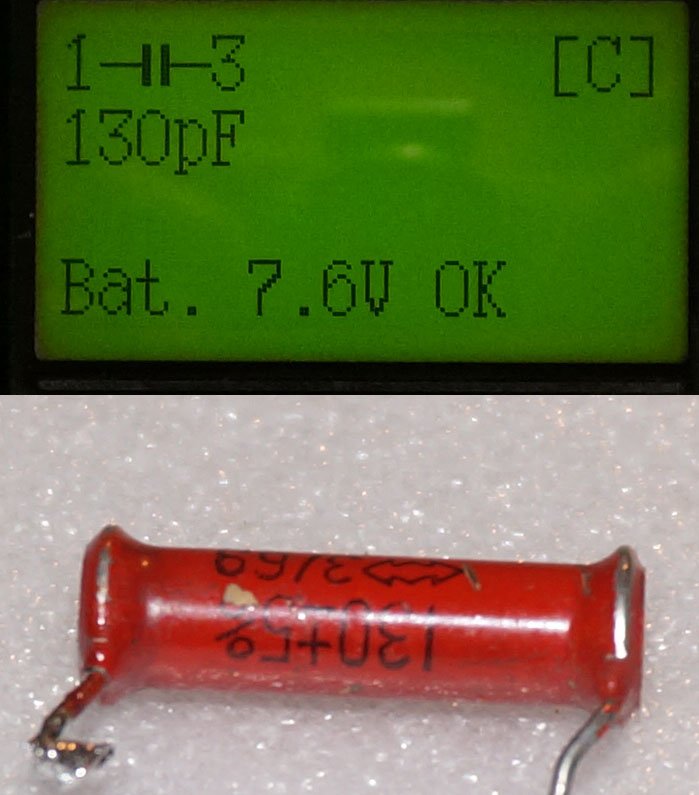

Сообщение Криворукий » 15 дек 2021, 21:55
Для полноты картины:
Индуктивность катушки которую измерил транзистор-тестер: Ёмкость конденсатора: Если посчитать, то частота контура получается 9 МГц.
NWT с приставкой показал 8,78 МГц и если использовать поправку на точность, для приставки, по формуле F=Fp(1+2,5/C) , то получаем 8,96 МГц.
Какой можно сделать вывод?
Можно обойтись транзистор-тестером.

Сообщение ru0aog » 16 дек 2021, 05:47
Парни, я всё понимаю, можно разными способами замерить индуктивность и посчитать добротность.
Когда в подростковом возрасте отец купил мне нулёвый С1-83 - после Ц-шки это была просто бомба!
Мерил им всё - и напряжение и ток, и частоту и кратность частот по фигурам Лиссажу, и АЧХ-ометр пытался сделать и даже ТВ-НЧ-сигнал показывать
Но с взрослением времени на хобби остаётся всё меньше. Уже нет желания сооружать измерительный стенд каждый раз, когда требуется измерить тот или иной номинал.
Тем более, эти измерения не гарантируют никакой точности. А тут вполне себе функциональный прибор, хоть и от китайцев.
Правда на не очень хорошем английском, но понять можно.
В конце мельком внутренности показывают.
Там же в комментах другой паренёк, Лукас Зеттель, провёл сравнение этой коробульки с Rohde & Schwarz HM8118 на мюратовской катушечке 47 мкГн и сименсовском конденсаторе 100 нФ.
Расхождение измерений индуктивности -0,42 %.
Расхождение измерений ёмкости +0,17 %.
Что, собственно, укладывается в диаграмму точности прибора.
Этим-то они меня и соблазнили - накинул щупы и получил довольно точное значение малых индуктивностей безо всяких танцев.
Мне больше интересны были отличия версии на 10 кГц от 100 кГц.
