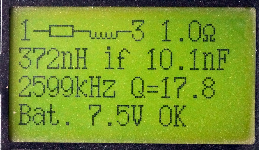

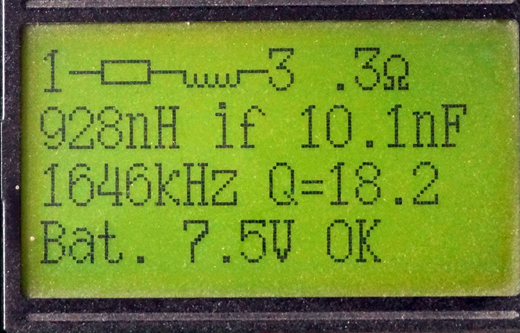

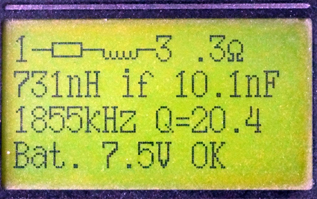

Транзистор-тестер, что на фотографии у ru0aog, может замерять малые индуктивности и кстати очень не плохо, но есть одно НО.

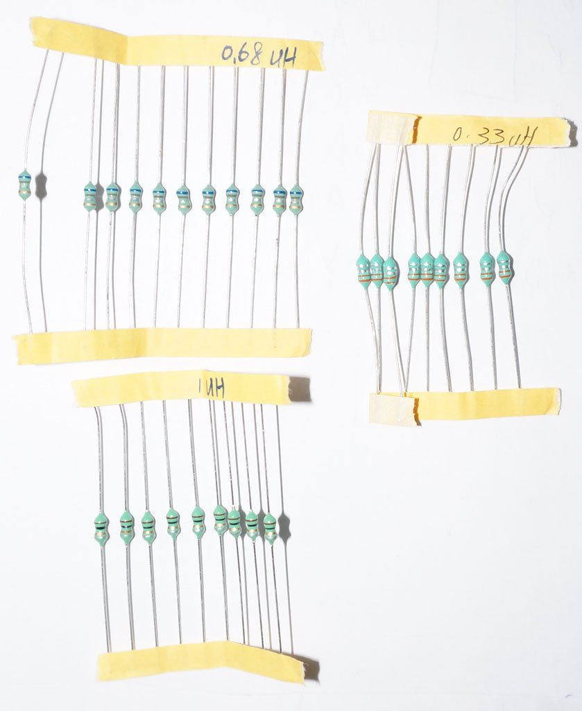

Вот для примера имеем китайские полосатики 0,33 мкГн, 0,68 мкГн и 1 мкГн.
Теперь замеряем:
1) 0,33 мкГн
2) 0,68 мкГн
3) 1 мкГн
Т.е. проблем с измерением нет. Теперь про это НО.

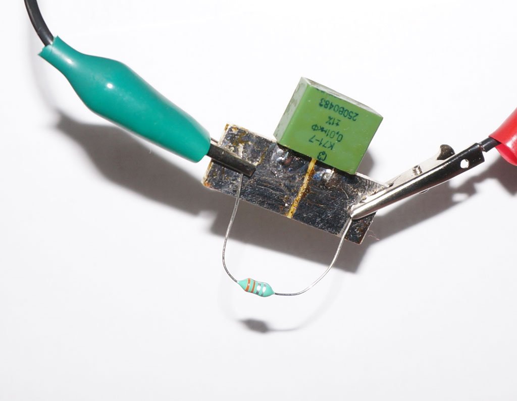

Замер производится с калибровочным конденсатором к которому параллельно подключена индуктивность, между выводами 1 и 3.
Скорее всего придётся перепрошивать транзистор-тестер, потому что китайцы его продают с какими-то древними прошивками и не факт что такой способ измерения будет работать.

Андрей, какой ёмкости должен быть калибровочный конденсатор и как его откалибровать?
Сообщения: 327
Диапазонный полосовой фильтр
Сообщение Vlad1953 » 02 дек 2021, 15:45
Ivan_Ivanov писал(а):
02 дек 2021, 15:27
На фото видно - 0,01 мкф 1%
Сообщения: 589
Благодарил (а): 158 раз
Поблагодарили: 171 раз
Сообщение Криворукий » 02 дек 2021, 18:34
Иван, да всё правильно конденсатор 10нФ.
Только нужно использовать конденсатор, с которым была сделана калибровка тестера, это от 10нФ -30нФ.

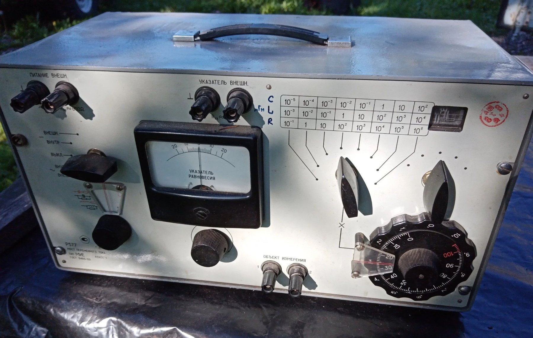

Я уж хотел брать ET4410 :)
но вовремя вспомнил, что на даче лежит вот такой крокодил
от 1 мкГн может измерять. И даже мнемосхемы зажигаются :)
Но потом посмотрел на свободное место в кладовочке и вспомнил, почему я его на дачу упёр :D
Ладно, обойдёмся без LC-метров.
