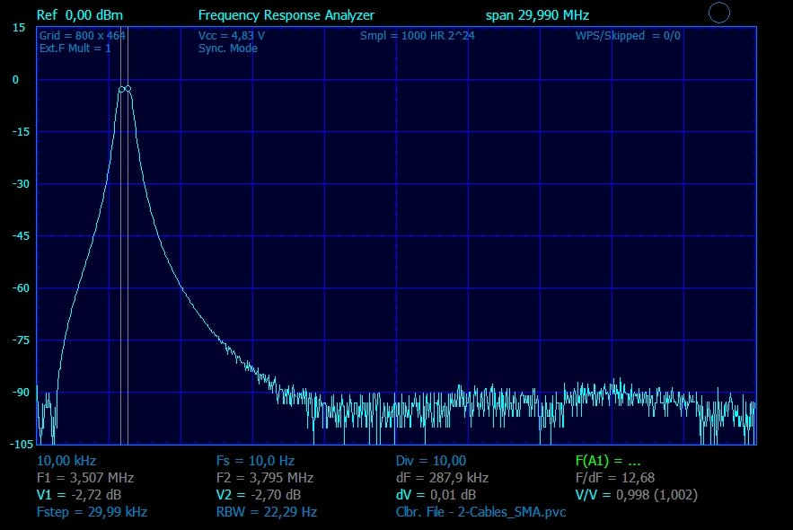

Попробуйте сделать широкую "земляную" шину от входного до выходного разъемов и запаять соответствующие выводы катушек и конденсаторов прямо на эту шину.
У меня получается вот такая АЧХ этого фильтра в диапазоне до 30 МГц. Ниже -90 дБ уже идут шумы и помехи.

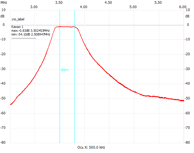

Для 80-ки слишком широко. Этот и без того шумный диапазон с двух сторон поджимают вещательные диапазоны с мощными станциями. Если ДД приёмника/трансивера небольшой, то это скажется на качестве работы аппарата. Вот, например, АЧХ фильтра на этот диапазон лампового приёмника Беленецкого . Сделав его полосу пошире, столкнулся с тем, что временами станции проседают в уровне из-за того, что где-то на соседних частотах, но во вне диапазона, "всплыла" вещалка. Теперь я стараюсь делать полосовые фильтры впритык по частотам, пусть даже это приведёт к некоторой потере в полосе пропускания.

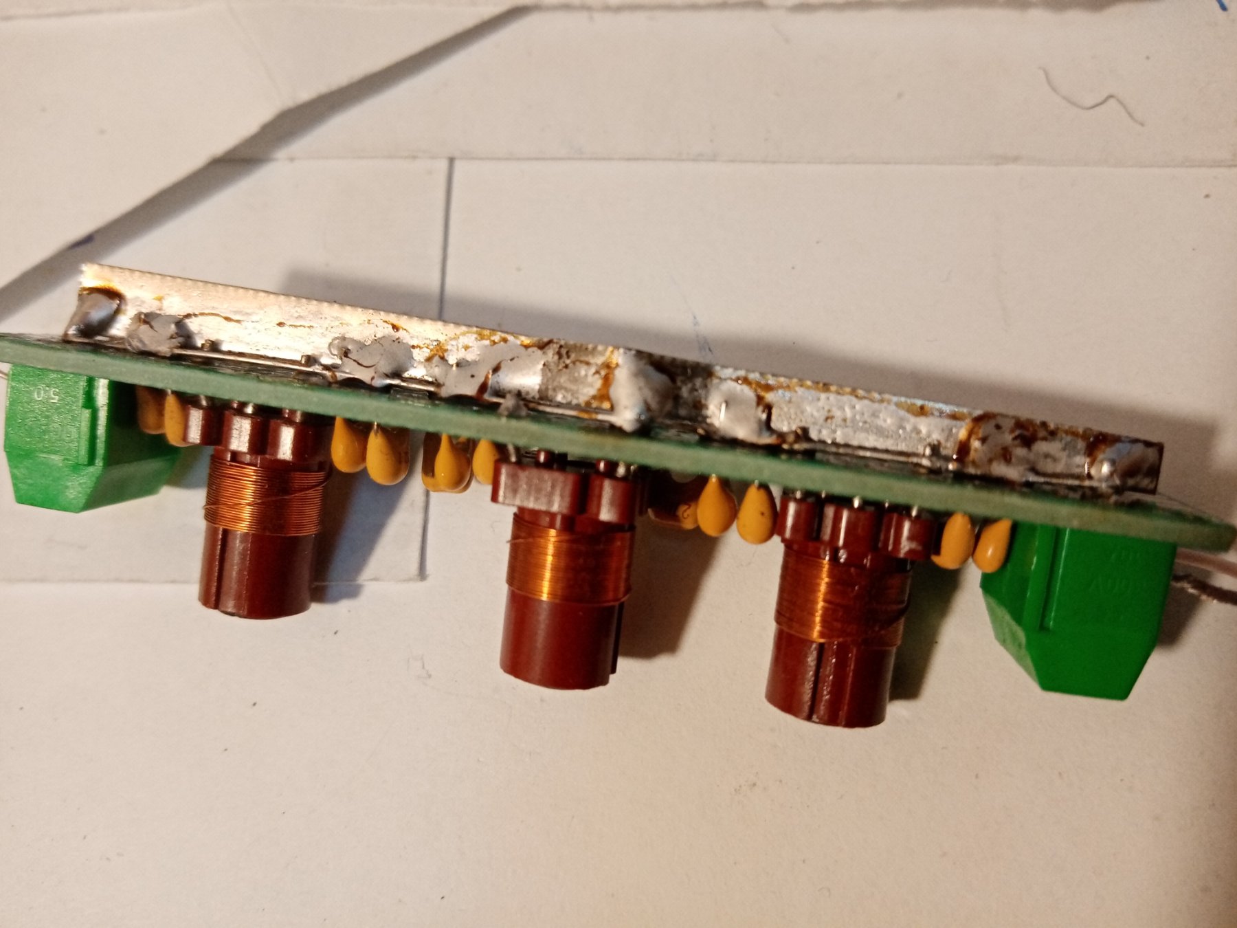

Сообщение ru0aog » 08 дек 2021, 09:07

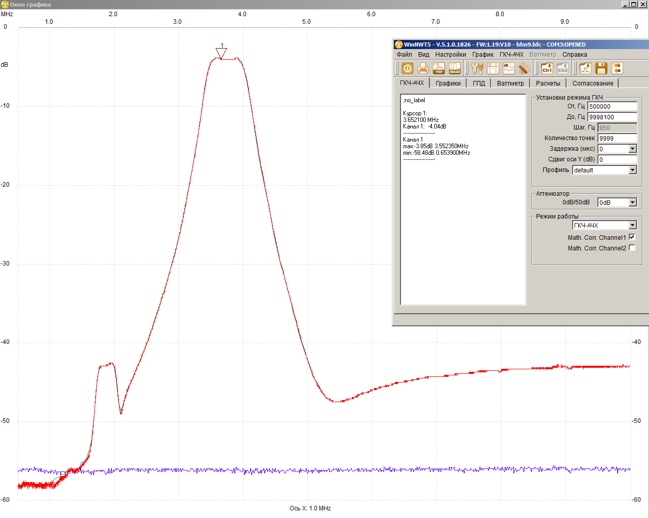

Собака немного не там порылась
Отчасти дело было в китайских соединительных кабелях.
Посмотрел у себя, и не нашёл ни одного кусочка 50-омного кабеля... Временно на приёмную часть поставил МГТФ-Э.
Сразу стало лучше на 10 дБ.
Впаял земляную полоску из жести шириной 3 мм - выиграл ещё около 5 дБ. Сейчас общая АЧХ такая Сиреневым - шумовая подошва при отключенном RF-OUT на NWT. RF IN подключен к фильтру.
Так и не понял, что это за выброс около 2 МГц.

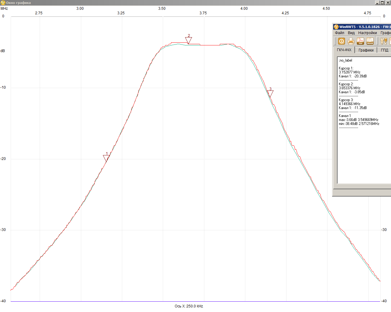

Уменьшить ширину полосы без изменения номиналов конденсаторов, только подстраивая сердечники оказалось невозможным.
Затухание в полосе -4 дБ.
Подавление сигнала гетеродина "снизу" -20 дБ, что неплохо.
Подавление гетеродина "сверху" затруднено широкой полосой, всего -11 дБ. то есть, нижний скат фильтра полностью соответствует расчётному
В принципе, можно пробовать подключать к основной плате.

Сообщение ru0aog » 14 дек 2021, 06:36
частота невысокая, высоких параметров пока не жду, а работать удобно. Это же макетки.
Как обзаведусь куском гибкого тонкого коаксиального кабеля - буду его припаивать где попало
Да и куда там настройка убежит? Ёмкость параллельно входу/выходу = 1100 пФ.

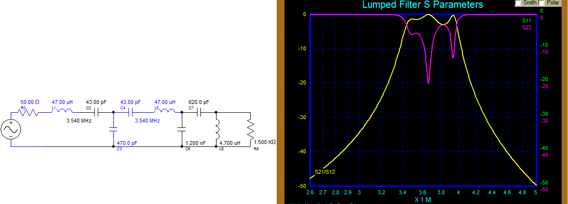

В связи со сменой концепции и переходом на высокоомный вход/выход основной платы, надо поменять ДПФ.
Попробую опять-же схему предложенную US5MSQ в трансивере STEP
