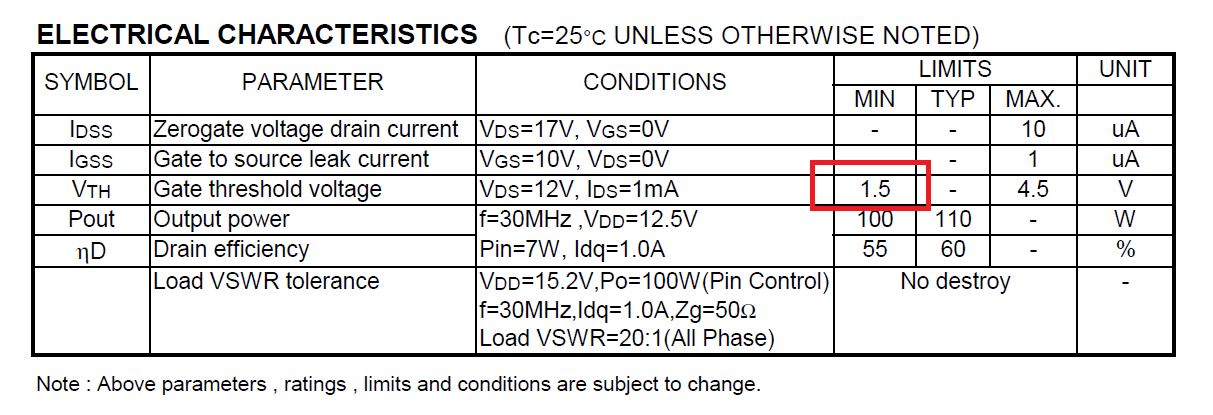

10к многовато.
Чем больше сопротивление переменного резистора, тем ниже напряжение на выходе.
По даташиту трешолд ниже 1,5В не бывает. Значит и регулировать ниже смысла не имеет.

1,5...4,5В - это не допустимые значения :)
"threshold" - это минимальное пороговое напряжение открытия транзистора, когда ток коллектора становится равным 1 мА.
На моей паре это напряжение было равно примерно 3,5 В.
Чтобы получить 500 мА тока покоя каждого транзистора, их пришлось сместить напряжением 3,8 В.
Какие транзисторы придут вам - неизвестно.
Думаю, примерно такие же.
Так что номинал 1,5 кОм возможно придётся подкорректировать по месту
