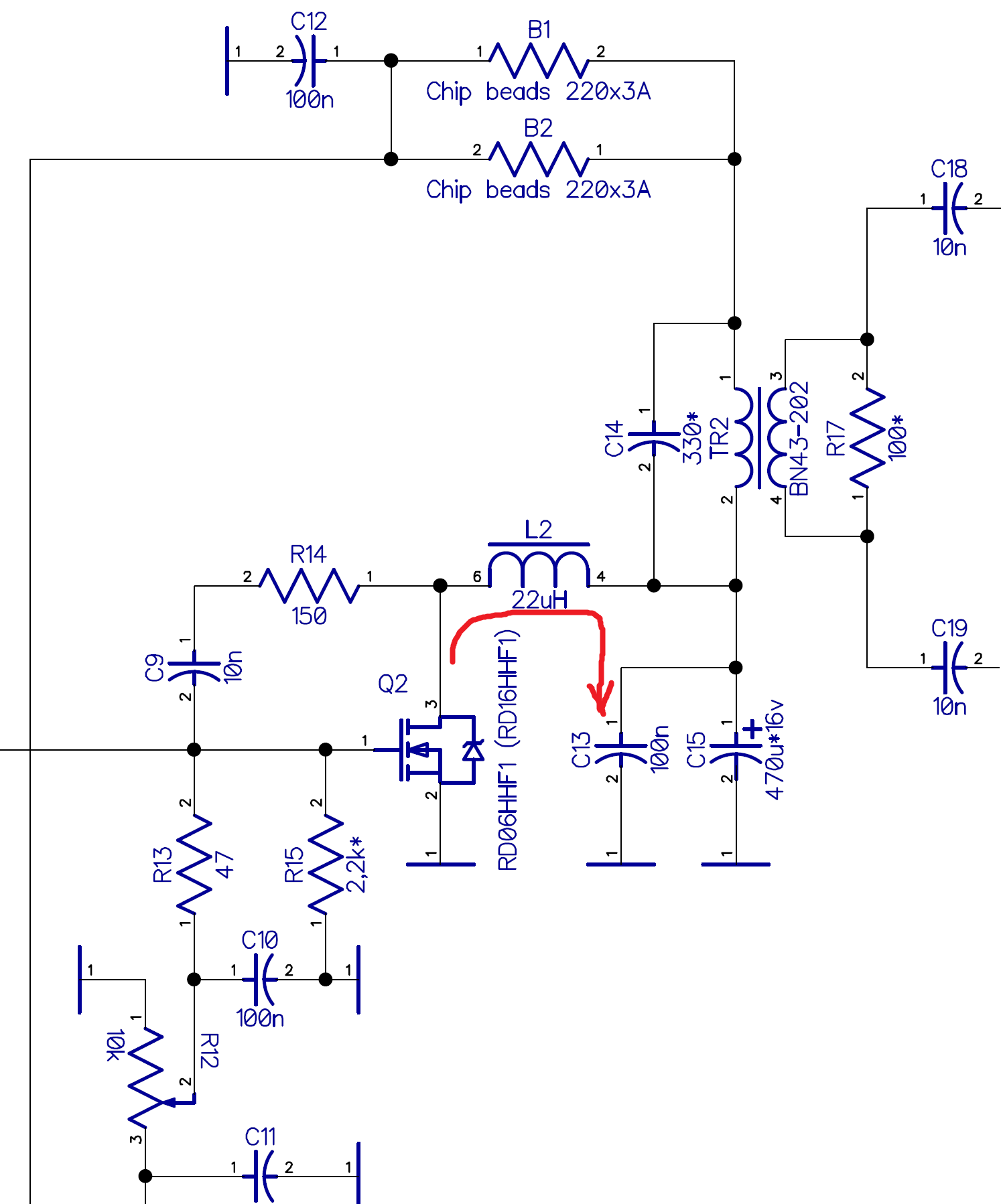

Поругайте схему RD06(16)HHF1 + RD100HHF1, пока рисую и платку думаю
[attachment=0]1.png[/attachment]
На схеме пока нет: обвязки STM32, ФНЧ с датчиком КСВ, схемы питания и схемы коммутации RX/TX и управления вентилятором охлаждения.

Ругаю
1. не видно нифига...
2. Q1, кажется, лишний. 0,5Вр-р на входе же.
3. Зачем нужен L2, С13, С15 ?
4. Q2 можно сразу RD16HHF1 ставить
5. R13, R15 имеют странные номиналы.
6. D1-D6 не нужны
7. смещение Q3,Q4 слишком грубое

тут норм, прибавку дает + коррекция АЧХ, как правило на трх вч завалены немного.
Стырино с буржуйских заводских схем, борьба с возбудом и фильтрация, планирую включить в схему и развести на плате, по факту уже смотреть какой эффект будет. Сдуть компонент и поставить перемычку, проще чем резать варварским способом дорожки, на фабричной плате.
пометил либо 06 либо 16, если 06-го хватит то зачем переплачивать?!
пока на номиналы можно вообще не смотреть.
а защита затворов?
тут наверное соглашусть лучше уж с 5-ти вольт чем с 9-ти.

Вот это работать не будет.
Сигнал после транзистора замыкается на землю. Всё. Финиш. Или нарисовано неправильно.

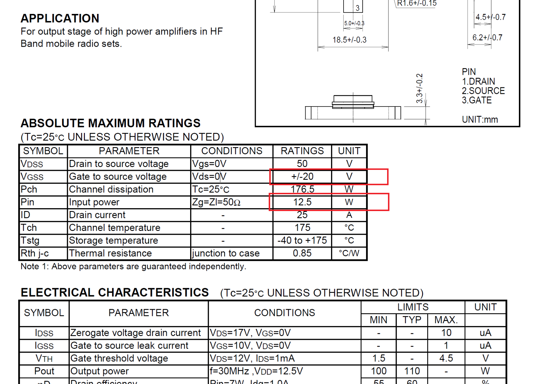

Защита затворов - дело хорошее, если непонятно, что приходит на вход (в конструкции присутствует только оконечный каскад).
А тут всё ясно. Предоконечник много не даст.
Тем более, вход RD100 довольно крепкий: но если так спокойнее спать - то почему бы и нет

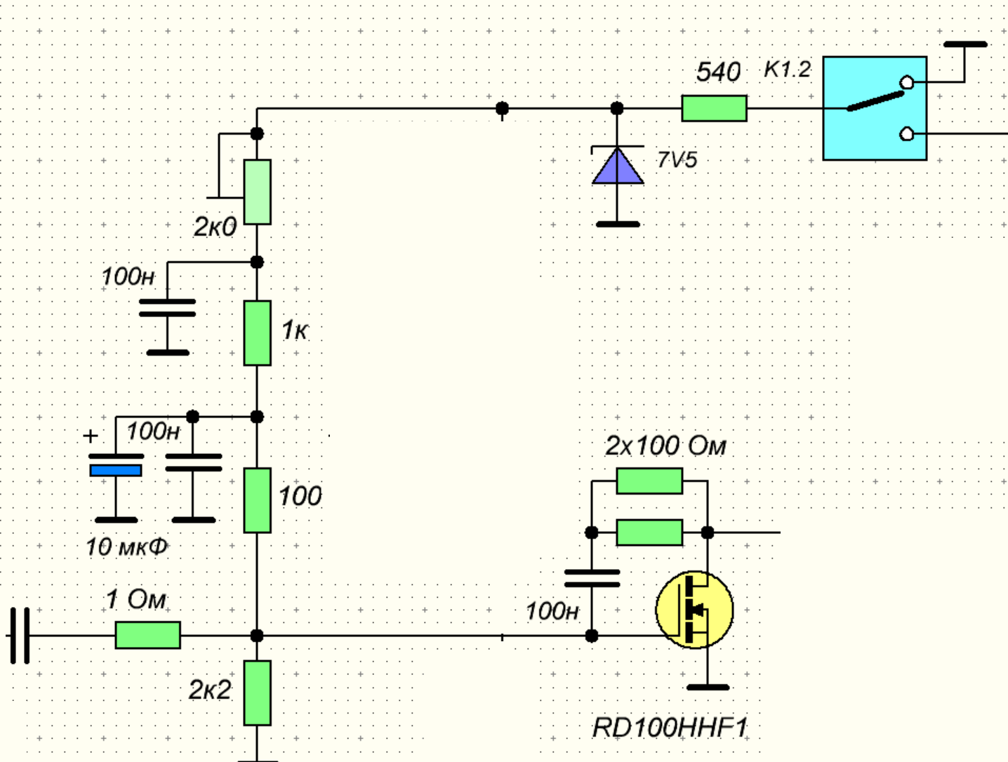

Про смещение я имел в виду, что регулировку надо "растянуть" добавочными резисторами.
Сопротивление затворов велико, для стекания потенциала у вас есть резисторы R20, R21.
Для установки тока покоя по 0,5 А на транзистор, нужно обеспечить смещение около +3,8 В.
В вашей схеме это предусмотрено.
Но вот для балансировки плеч и компенсации второй гармоники надо бы сделать так, чтобы была возможность устанавливать это смещение с точностью 0,01 В. У вас переменный резистор не позволит этого сделать.
Даже если он многооборотный - 5 оборотов на 9 вольт это 1,8 вольт на оборот.
1,8В/360 градусов = 0,005 В на градус. 0,01 В - 2 градуса.
Вы замаетесь отвёрткой крутить резистор с точностью 2 градуса.
Именно по этому у меня схема смещения выполнена иначе: Если бы это был не RD100, а LDMOS какой-нибудь, то не стоило бы и заморачиваться - оба плеча уже на одном кристалле и они одинаковые.
А тут два разных корпуса, и их необходимо раздельно и ТОЧНО смещать.

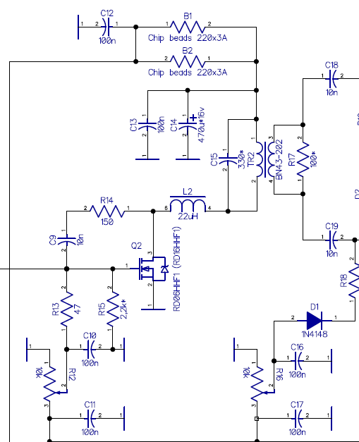

Да, мой косяк, вот так верно будет
Понял, тогда беру Вашу схему смещения! Стабилитрон на 5v для доп. стабилизации?ru0aog писал(а): ↑16 янв 2024, 05:12Про смещение я имел в виду, что регулировку надо "растянуть" добавочными резисторами.

Это чип бусины размера 0805 220 ом 3А, со схемы усилителя IC-7300 срисовал. Стоят копейки, размер маленький.
По поводу диодов в затворах RD100HHF1, транзисторы не дешевые, лишняя защита не помешает.

- Circuit_v1.pdf
- (55.7 КБ) 772 скачивания
Хотелось бы оставить +9v для смещения, чтобы стабилизатором воздух не греть с +13,8v

Давайте смотреть.
У вас на смещении цепочка R16-R17-R19-R23.
В том виде, как она нарисована сейчас, смысла в ней нет, ибо всё регулирование напряжения осуществляет R16.
Надо оторвать R16 от земли, и соединить этот вывод с ползунком.
Тогда мы получим делитель от 10к+1к+0,1к/2к2 до 0к+1к+0,1к/2к2.
При питании от 9 В получится регулировка от 1,49 до 6 В.
Это многовато. Верхнее напряжение не стоит делать выше 4,5 В.
Лучше взять R17=2к, а R16=6,8к
Тогда делители будут от 6к8+2к+0,1к/2к2 до 0к+2к+0,1к/2к2
и напряжение будет регулироваться от 1,8 до 4,6 В.
P.S.
Ах да, надо ещё вычесть 0,7В падения на диоде...
тогда R17=1к, а R16=5к.
Вроде так, проверьте

Сообщение R9OFG » 16 янв 2024, 07:55
Станислав точно, землю то я и не отключил на схеме, забыл.....
Падение на диоде учесть при выборе номинала постоянных резисторов в цепочке и все будет норм, записываю в соавторы!!! Спасибо!
