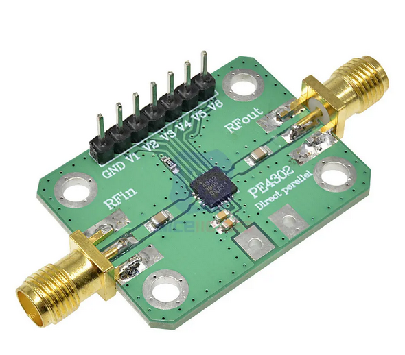

Управляемый аттенюатор на базе PE4302, будет установлен на вход усилителя, им же и попробуем регулировать выходную мощность усилителя.

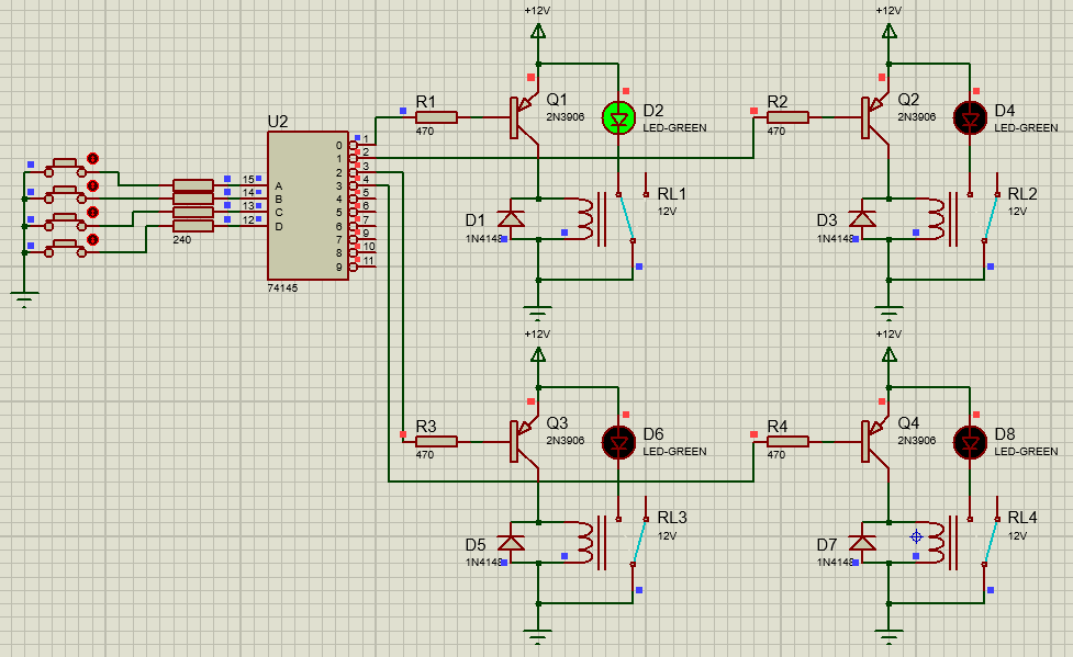

Погорячился я с набором дешифратора ABCD кода, не подойдет он мне, в ФНЧ то релюшки на земле сидят, не беда, вот набросал как сделаю управление ФНЧ

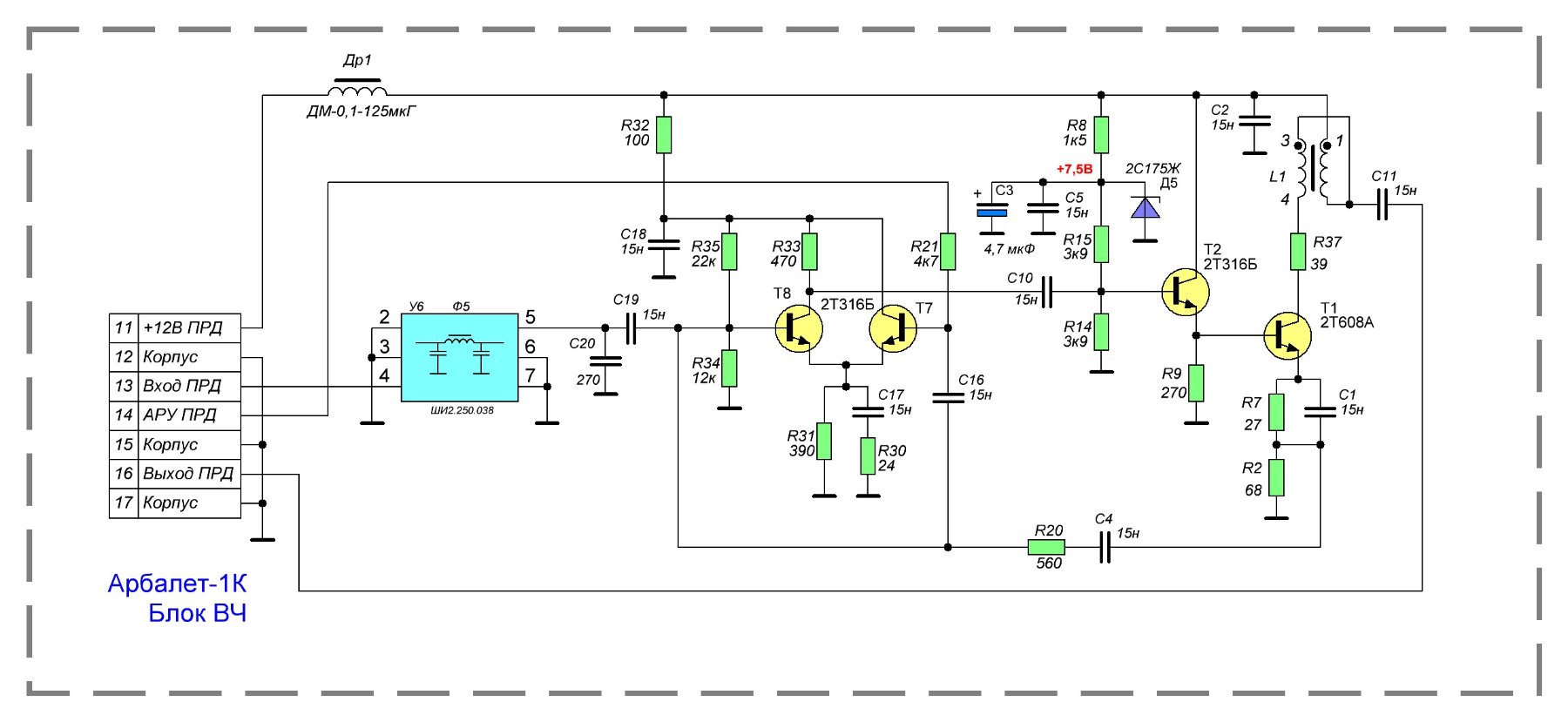

Ещё нашёл вариант регулировки выходной мощности в предусилителе (блок ВЧ) радиостанции Арбалет-1К.
Регулирующий транзистор Т7 двигает потенциал эмиттера Т8, чем и осуществляет регулировку усиления каскада.
И сам блок УМ положу сюда до кучи.
Там реализованы ограничители выходной мощности с порогом по потребляемому току и по уровню напряжения на выходе.
Управляющий сигнал "АРУ внешн" (контакт 1) с блока УМ идёт на блок ВЧ "АРУ прд" (контакт 14)
