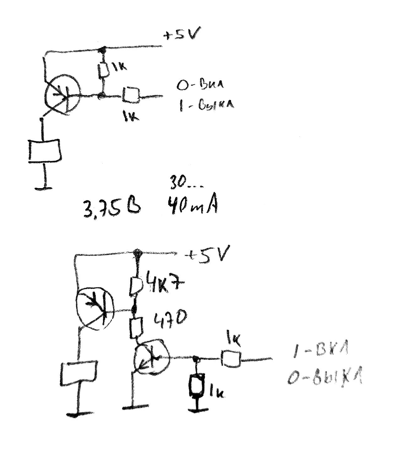

Тут писали про срабатывание всех реле при включении аттенюатора.
Действительно, при включении и инициализации проца, когда ещё ничего в регистр не загружено - на выходе у него логические нули и реле срабатывают.
Пока думаю - стоит ли исключить регистр 595 вообще, и повесить линии прямо на выходы ардуины...
Но тогда придётся использовать схему два.

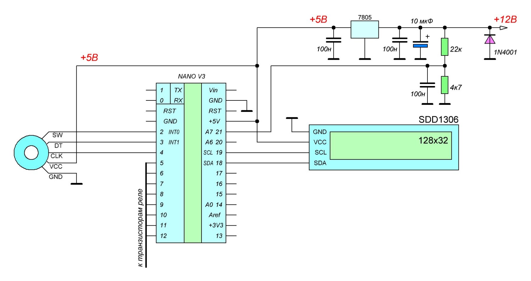

Два аттенюатора в одном корпусе наверное всё же перебор...
Думается об одном АТТ, с управлением без регистра, с одним OLED-экранчиком
(кусок питания сверху-справа остался от предыдущего проекта. Возможно, питание будет от встроенной АКБ)

Кнопку не стал применять, не нужна она там
Код сырой! Просто набросок.
Сюда загрузил, чтобы флешку с работы до дома не тащить. Ну и чтоб не потерялось.

Вот, немного подправил.
На ATmega328 запускается, с энкодером и экранчиком работает.
Теперь жду релюхи, надо с ними попробовать.

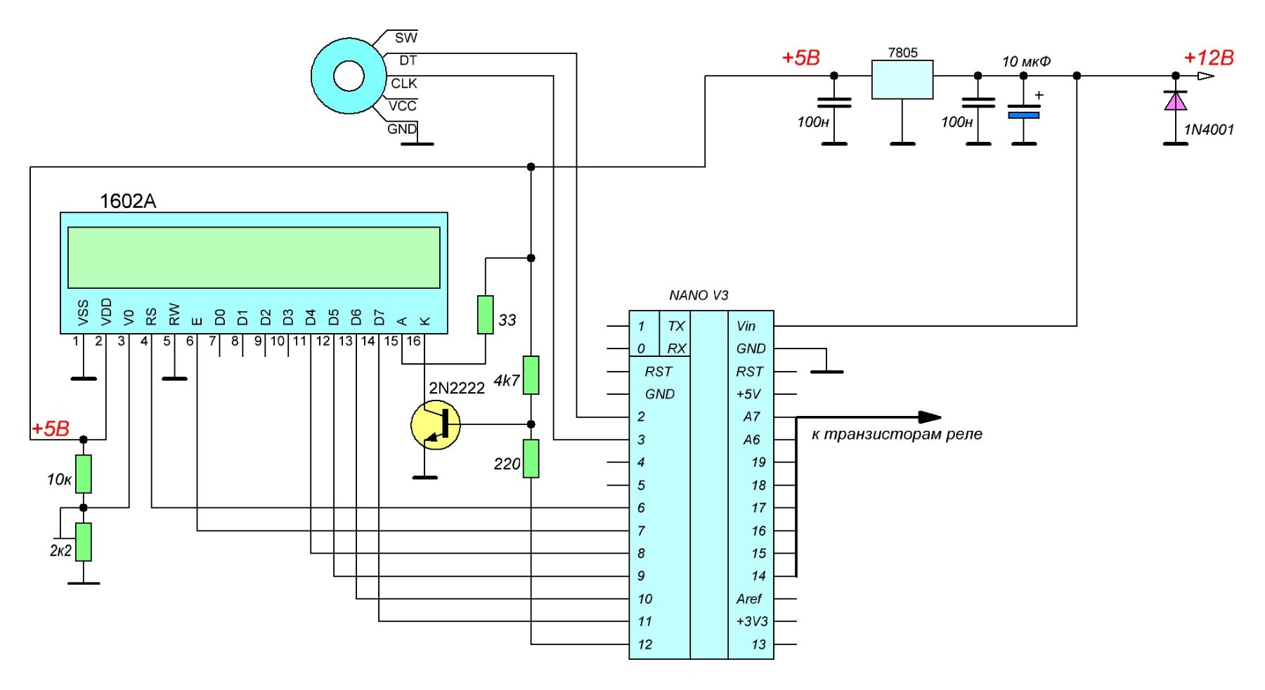

Если "прикручивать" 1602, то это, наверное, будет выглядеть как-то так?
Без дополнительных модулей I2C->LCD ?
ATT_LCD_01.rar
(6.01 КБ) 345 скачиваний

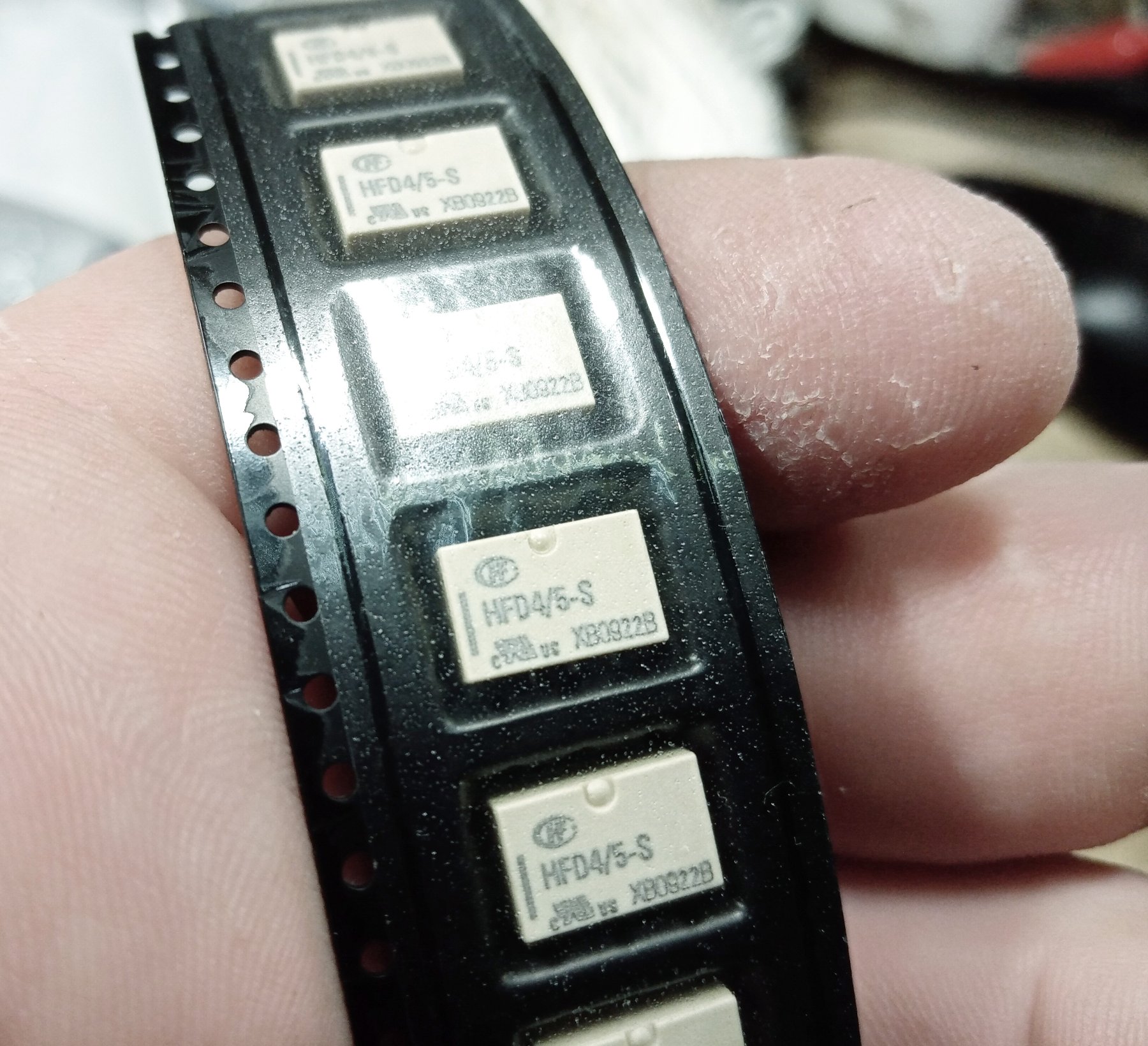

Ура! Приехали релюшки.
Маленькие какие...

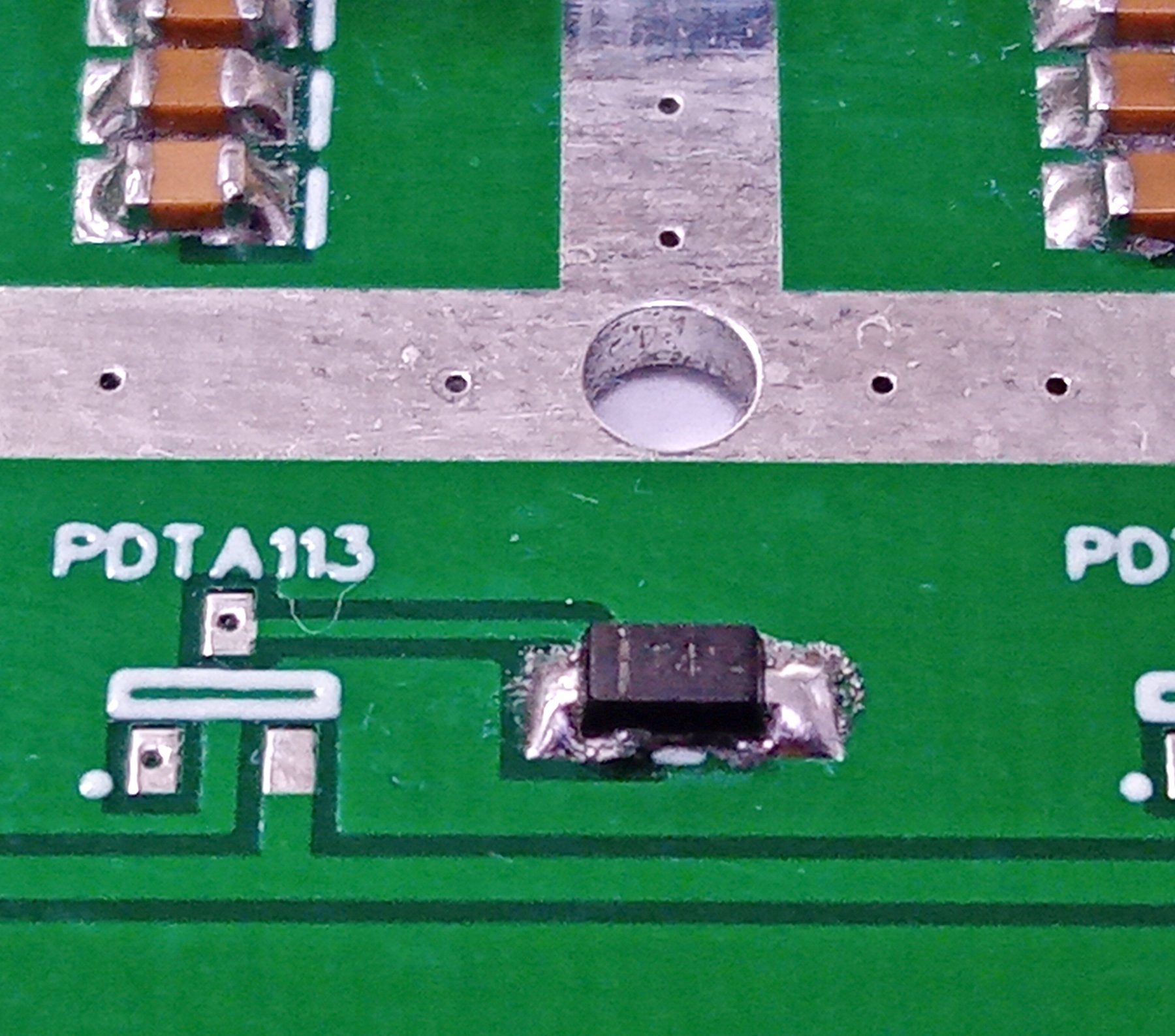

Наляпнул их на плату
Паял не феном, а обычным паяльником, правда на пасте.
Сразу вопрос - чем вымыть неиспользованную пасту из под компонентов? Пробовал изопропиловым спиртом - как-то не особо оно растворяется.
Можно просто прожарить феном, но пока не хочется.

Сообщение R2DSC » 14 июн 2023, 08:25
14 июн 2023, 06:25
Попробуете изопропиловый спирт и калоша 1:1, 5-10 минут откисает потом мягкой щёткой пройтись по деталям. Далее на усмотрение оставить так или промыть с "фери" и смыть водой.

Сообщение Vlad1953 » 14 июн 2023, 11:56
Отмывкой плат пользуюсь жидкостью из ЧИПиДИП https://www.chipdip.ru/product/solins-us-0.5 для ультразвуковых ванн, Развел дисцилятом на несколько бутылок. В ванночку наливаю и зубной щеткой отмываю. Потом под горячую воду и сушу феном. Получается изумительно. Первую бутылку никак не могу осилить, цвет меняет с каждой помойки на более темный.
