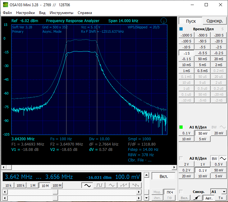

Для того, чтобы снять "сквозную АЧХ" неплохо было бы зафиксировать коэффициент усиления приемного тракта, то есть отключить АРУ в УНЧ.

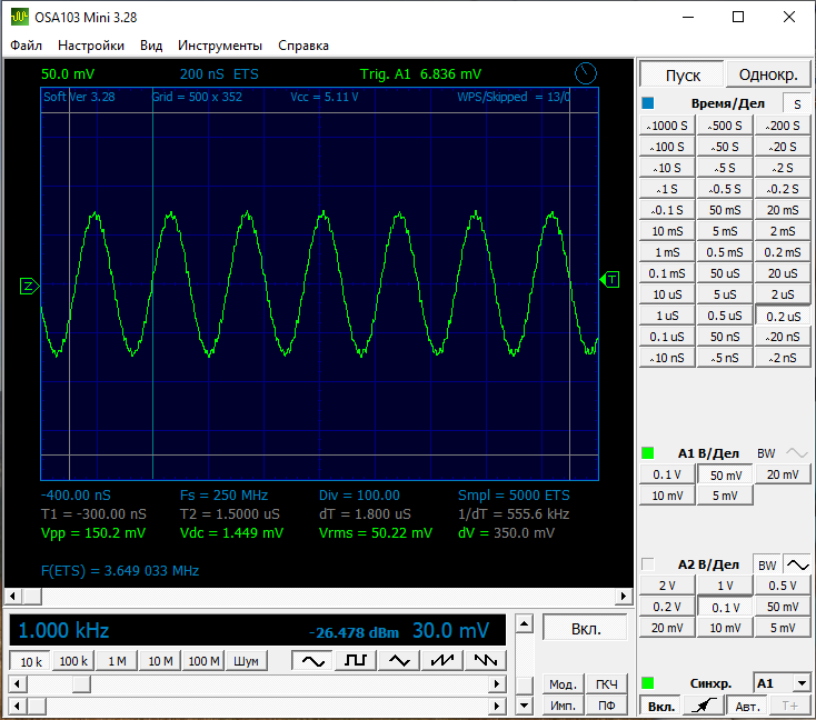

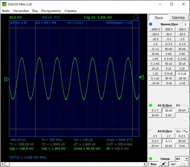

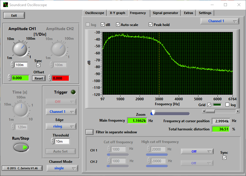

Вот мои результаты:
сигнал на выходе SSB
сигнал на выходе CW

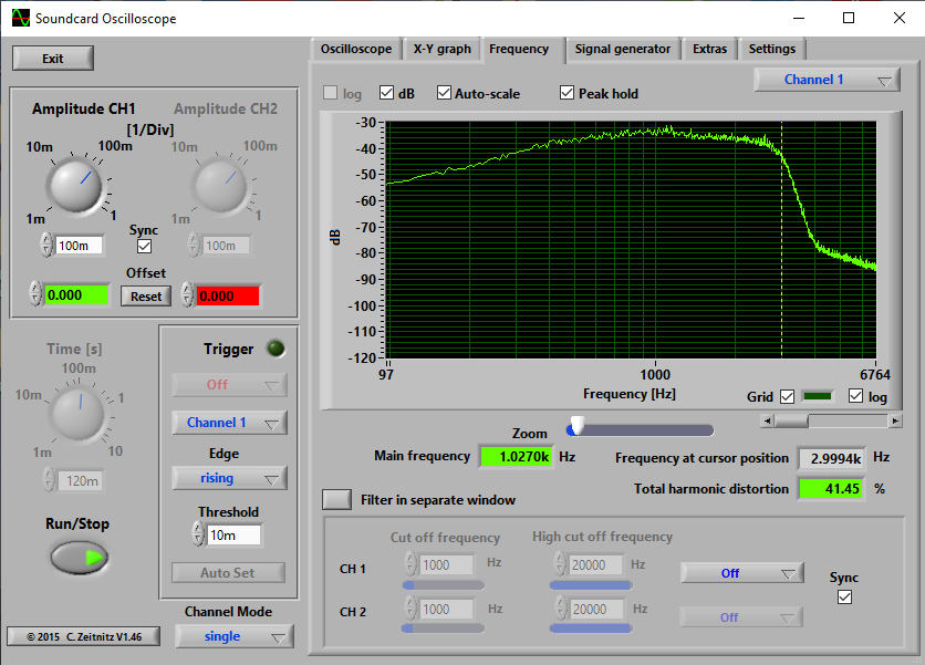

сквозная АЧХ при передаче
сквозная АЧХ при приеме, хорошо видно, что АЧХ не меняется при изменении уровня сигнала на входе, в осе можно только два варианта картинки наложением сделать, не как в NWT
сквозная АЧХ с УНЧ
Сообщение R9OFG » 21 янв 2022, 23:40
Можно будет ради эксперимента посмотреть с отключенным АРУ УНЧ, а выше на VT6 сквозная

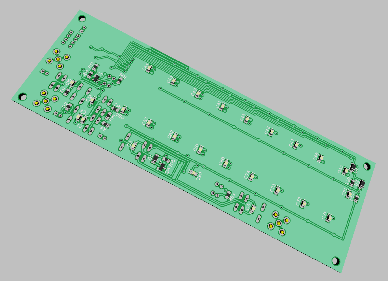

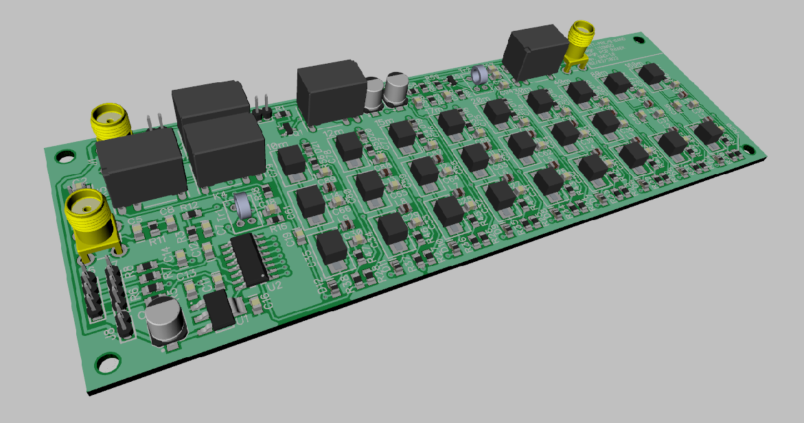

возник вопрос, как Вы решали задачку разводки шины управления на ПДФ и ФНЧ? Т.е. на синтезаторе выход ABCD потом это идет на ПДФ и на ФНЧ, я вот думаю Ваш вариант платы ПДФ чуть переделать, на плату ПДФ добавить еще одну контактную группу для подключения шины управления по цепочке, например синтезатор>ПДФ>ФНЧ, для удобства подключения блоков.
- Сообщения: 757
Сообщение R2AJI » 27 янв 2022, 17:43
Я не стал разводить дешифратор на плате, так как отдельные входы для каждого диапазона, более универсальное решение.
Вдруг там ГПД или еще какая экзотика
А так да, дешифратор на плате синтезатора или отдельной платкой. А если ног много (2560) то можно вообще и без него обойтись.
Сообщение R9OFG » 27 янв 2022, 18:11
Благодарю, мысль уловил!R2AJI писал(а): ↑27 янв 2022, 17:43R0AEK, Александр, здесь все просто.
Вдруг там ГПД или еще какая экзотикаНе забываем, что у нас еще есть и плата ФНЧ и тогда бы пришлось еще один корпус дешифратора ставить или тянуть от платы ДПФ дополнительные провода.

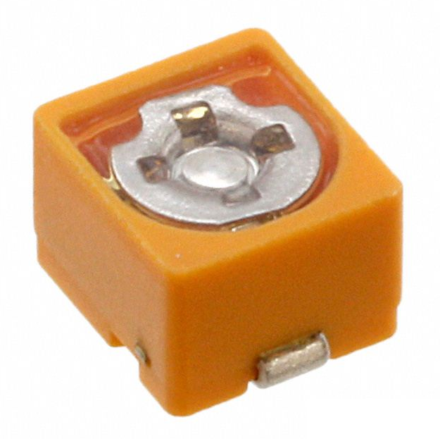

черные кубарики, это триммеры Murata, вот такие

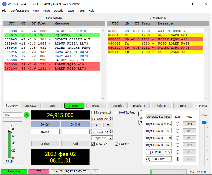

Первое QSO в FT8 на 12m на голую платку степа + простенький ДПФ на 10-ку + сибишная антенна на подоконнике. Судя по локаторам расстояние 9-10км
