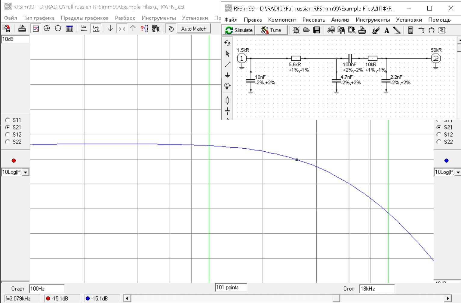

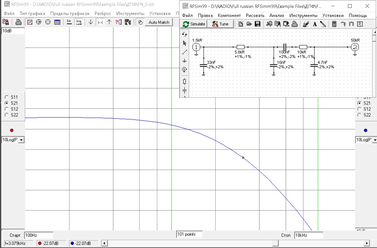

R0AEK, возвращаясь к ФНЧ. Закинул его в симулятор.
Это STEP2: Это тоже, но без конденсатора С43: Это фильтр из АМАТОРА: А тут конденсаторы немного подобрал в ФНЧ СТЕПА, получился почти как у АМАТОРА, но в железе не проверял.

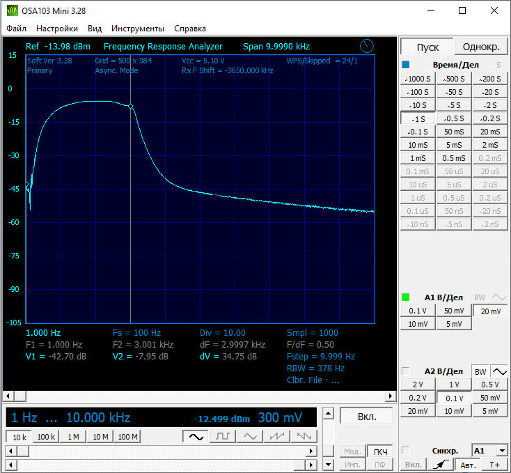

Сообщение R9OFG » 20 янв 2022, 21:00
Вот это, Андрей уже интересно!
Я же не удержался, посмотрел осой, что на выходе в режиме передачи, 80m 3650 кГц, выход просто нагрузил на эквивалент 50 ом, ВЧ пробника у меня пока нет, просто щуп от осциллографа DSO
сигнал
сквозная АЧХ передающего тракта, качалка 1...10 кГц через емкость 10n на вход МУ, сдвиг в осе -3650000 Гц, с минусом потому, что LSB
вроде не плохо...

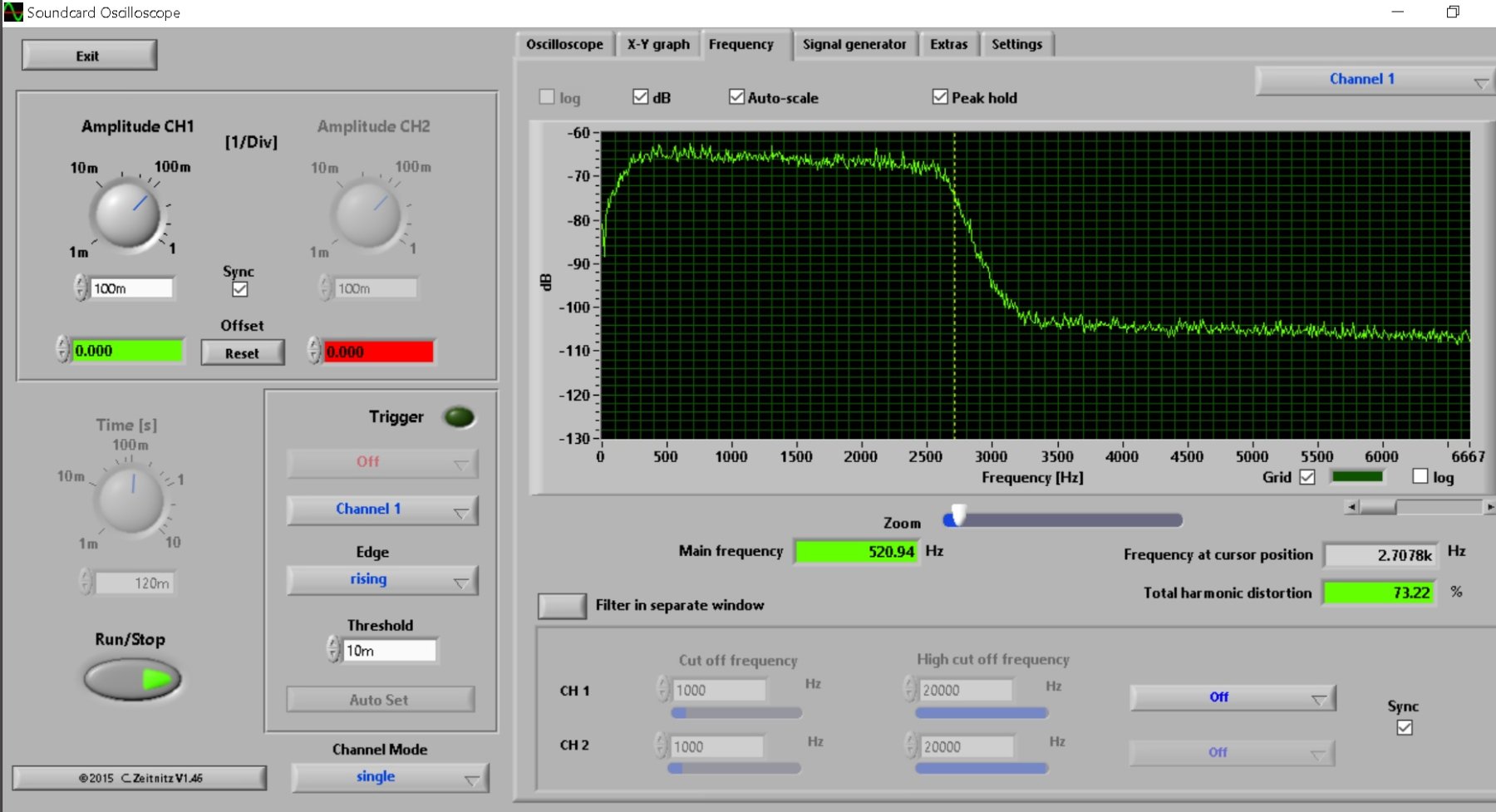

Сообщение Криворукий » 20 янв 2022, 22:33
Перепаял я конденсаторы, то что в последней модели насимулировал.
Вот что в итоге получил: Пока оставлю так.

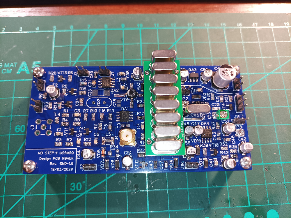

Сообщение R9OFG » 21 янв 2022, 21:04
Привет коллегам, поставил нормальные 2N7002, все ок, заканчиваю наладку основной платки STEP-II в SMD
согласование КФ пока колечками, приедут SMD индуктивности на 12 мкГн, их поставлю
Хочу уточнить по регулировке уровня выхода на 50 ом, автор рекомендует 50...57 мВ, это-же Vp-p?
Сниму сквозные АЧХ по входу и выходу, выложу скрины.
Подкорректированный вариант печатки то-же на днях выложу (набросал тут список корректировок), добавлю туда еще контрольные точки для снятия АЧХ, что-бы паяльником ни лезть в готовую плату при наладке.
