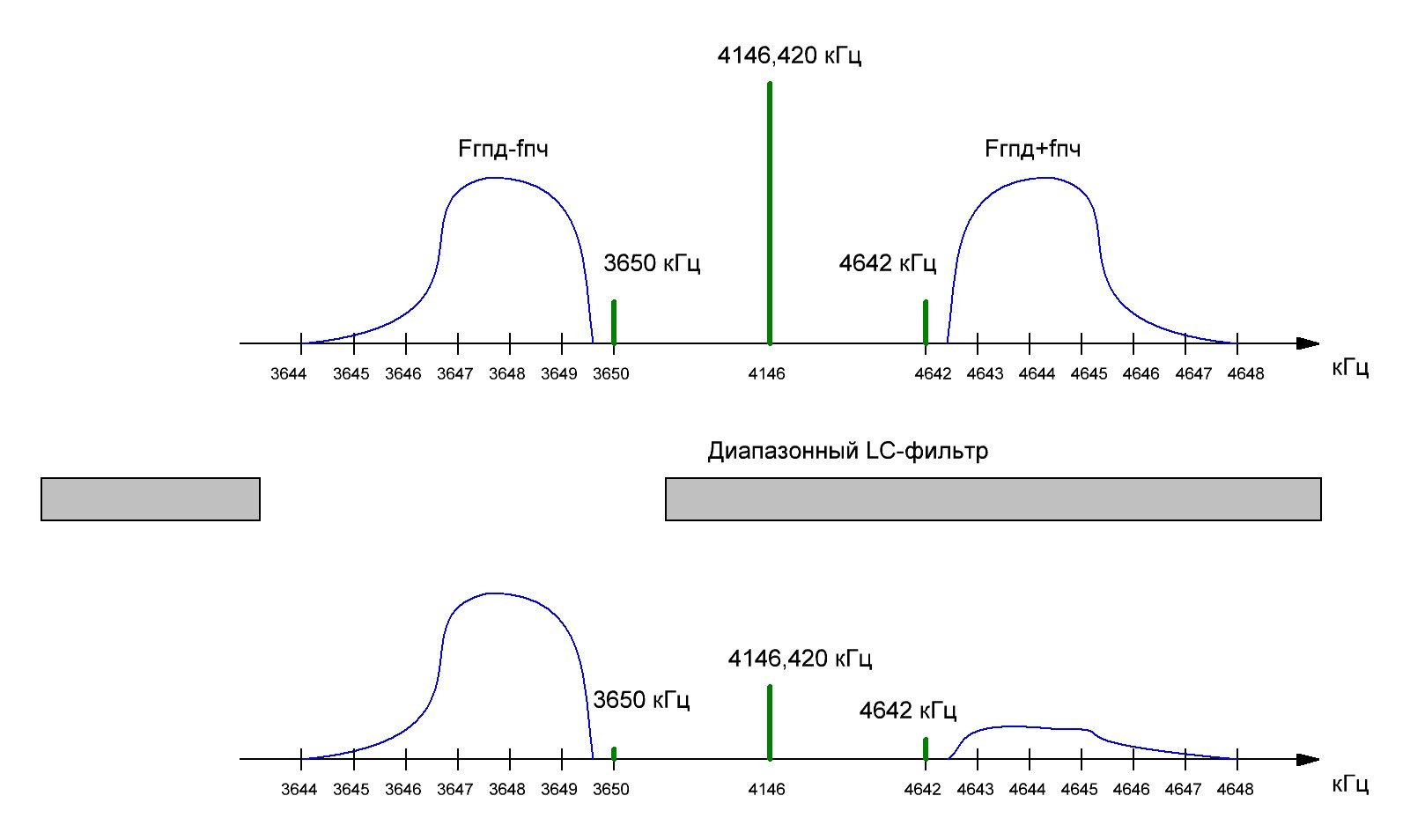

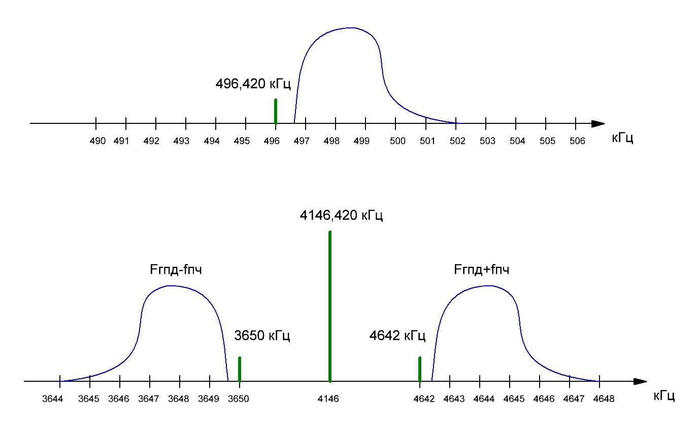

чтобы правильно сформировать LSB сигнал на диапазоне 80 метров, нужно сделать так, чтобы результирующий сигнал ПЧ вычитался из сигнала гетеродина.
То есть
Fгпд - 496,420 = 3650,000 кГц.
или Fгпд = 3650,000+496,420 = 4146,420 кГц.
В результате получаем ту же картину:

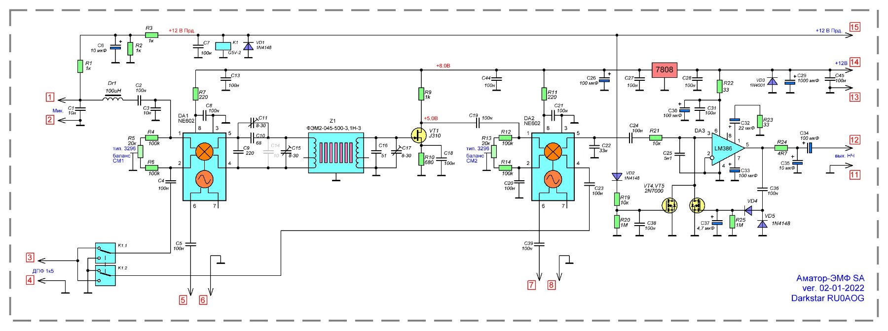

Сообщение ru0aog » 02 янв 2022, 17:56
Продолжаем забавы с Аматором :)
Раз есть ДПФ на 1к5, то выкидываем усилитель и трансформатор

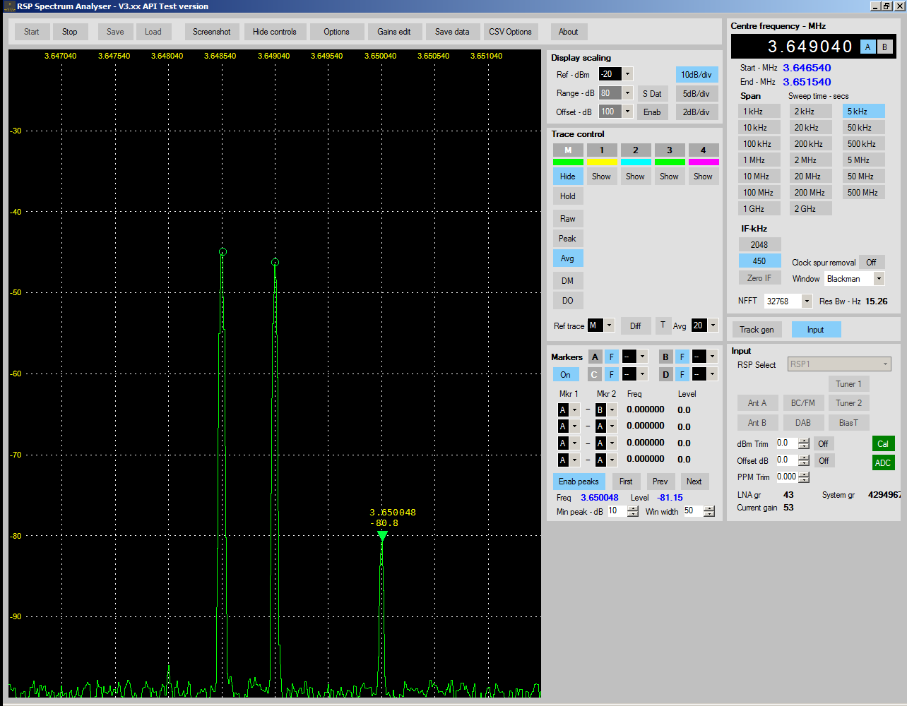

На выход ДПФ вешаем 50 Ом и подаём на вход спектроанализатора :) в качестве которого выступает китайский клон RSP1.
На микрофонном входе примерно 10 мВ размаха двухтонального сигнала. Это где-то 3,5 мВ rms.
Тоны 757 и 1000 Гц.
После ДПФ вот такая картинка.
На выходе, кстати, 7,5 мВ размаха.
Я пока не научился выводить сразу несколько маркеров, поэтому цифры на пиках совмещаю с разных скринов
1000 Гц - 757 Гц = 243 Гц,
3,649.287 - 3,649.041 = 246 Гц.
Разница получилась из-за ширины пика. Но и это очень неплохо!

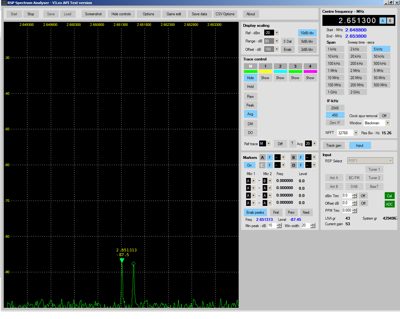

В дальней зоне ближайший пик на 82,1-43,4 = 38,7 дБ ниже основного сигнала.
На частоте 2,6 МГц - это зеркальный канал.
Можно рассмотреть эту зеркалку поближе
Правда ввиду малости уровня, проявляется она только на режиме осреднения.
Забавно, но пик с общей панорамы на 2,601 МГц я так и не нашёл. Видимо это какая-то погрешность оцифровки.
Основной сигнал на том же разрешении
88,1-46,2 = 41,9 дБ. Не так уж и отличается от замера на полосе в 5 МГц.

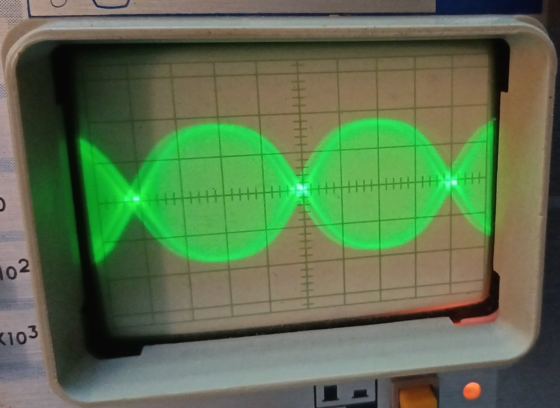

А что если "задать жару" так, чтобы загнать тракт в ограничение?
Поддадим уровня на микрофонном входе до 25 мВ р-р (было 10 мВ р-р).
Ага, сигнал на выходе маленько "оквадратился". Стал 17 мВ р-р (был 7,5 мВ р-р)

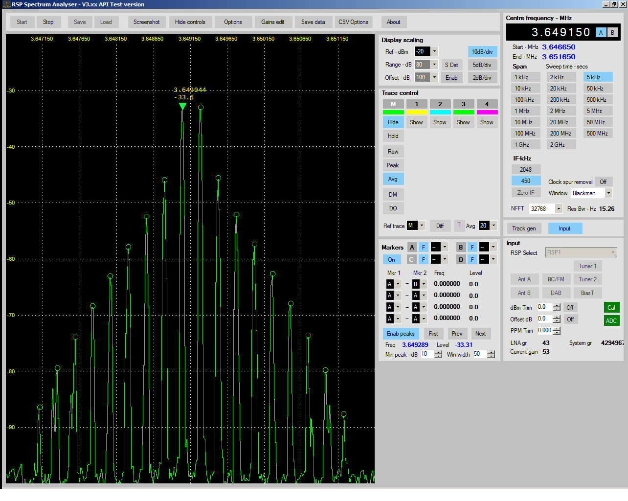

Полез "частокол"
А если "на всю железку" накрутить?
100 мВ р-р на микрофонном входе.
На выходе 25 мВ р-р
и спектр говорит нам, что мощности нашего основного тона почти не прибавилось.
Было 37,7, стало 33,6 дБ, зато искажений столько, что немудрено основной сигнал в них потерять!
И на зеркалке грязи добавилось

Сообщение ru0aog » 10 фев 2022, 18:39

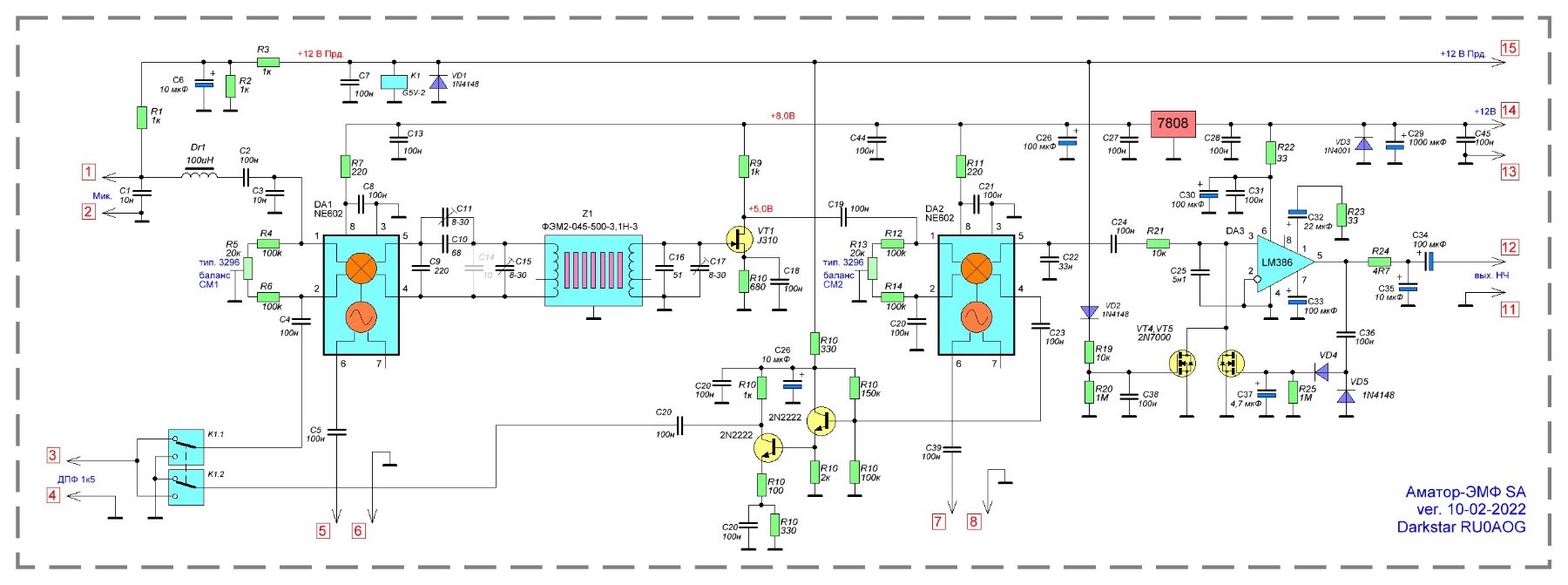

Ну вроде как поправил я усилитель, можно продолжать.
Итак, за время простоя этой темы был собран другой, более узкополосный ДПФ.
Придуман другой усилитель сигнала после второго смесителя.
И обмерены синтезаторы.
Это сподвигло меня немного изменить схему:
P.S. верхний резистор смещения двухкаскадного усилителя не 150 кОм, а 180 кОм.

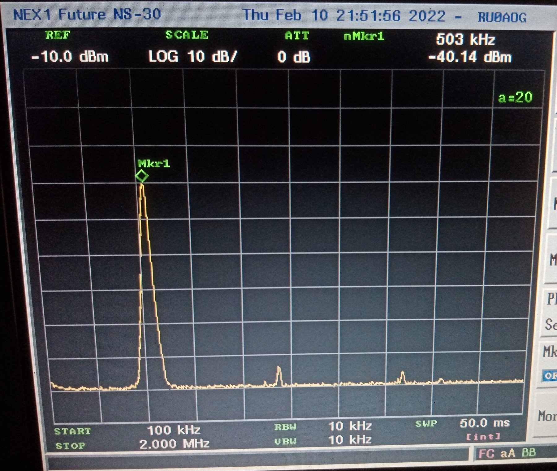

Далее, подав сигнал на микрофонный вход порядка 7 мВ р-р, я посмотрел, что же получается после усилителя ПЧ, на входе 1 микросхемы DA2.
Уровень сигнала определён неверно, т.к. я подключился через цепочку 1к5+100н.
Главное, что гармоники сигнала после усилителя составляют порядка -55 dBc.
Теперь смотрим сигнал на выходе, после ДПФ (правда это уже двухтональный сигнал)
Вроде неплохо.

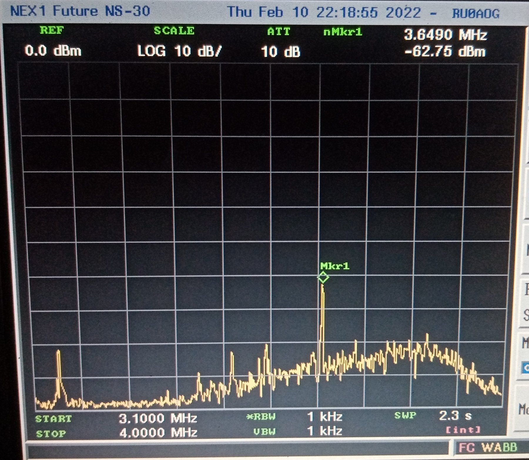

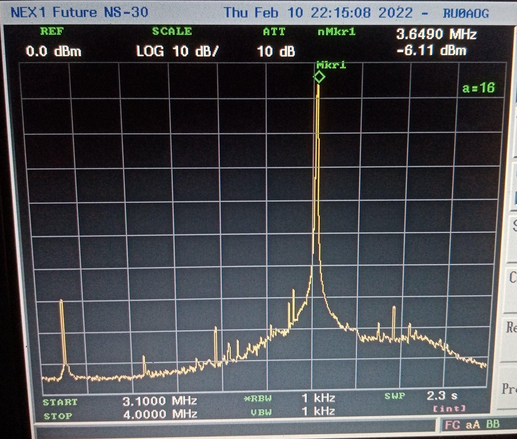

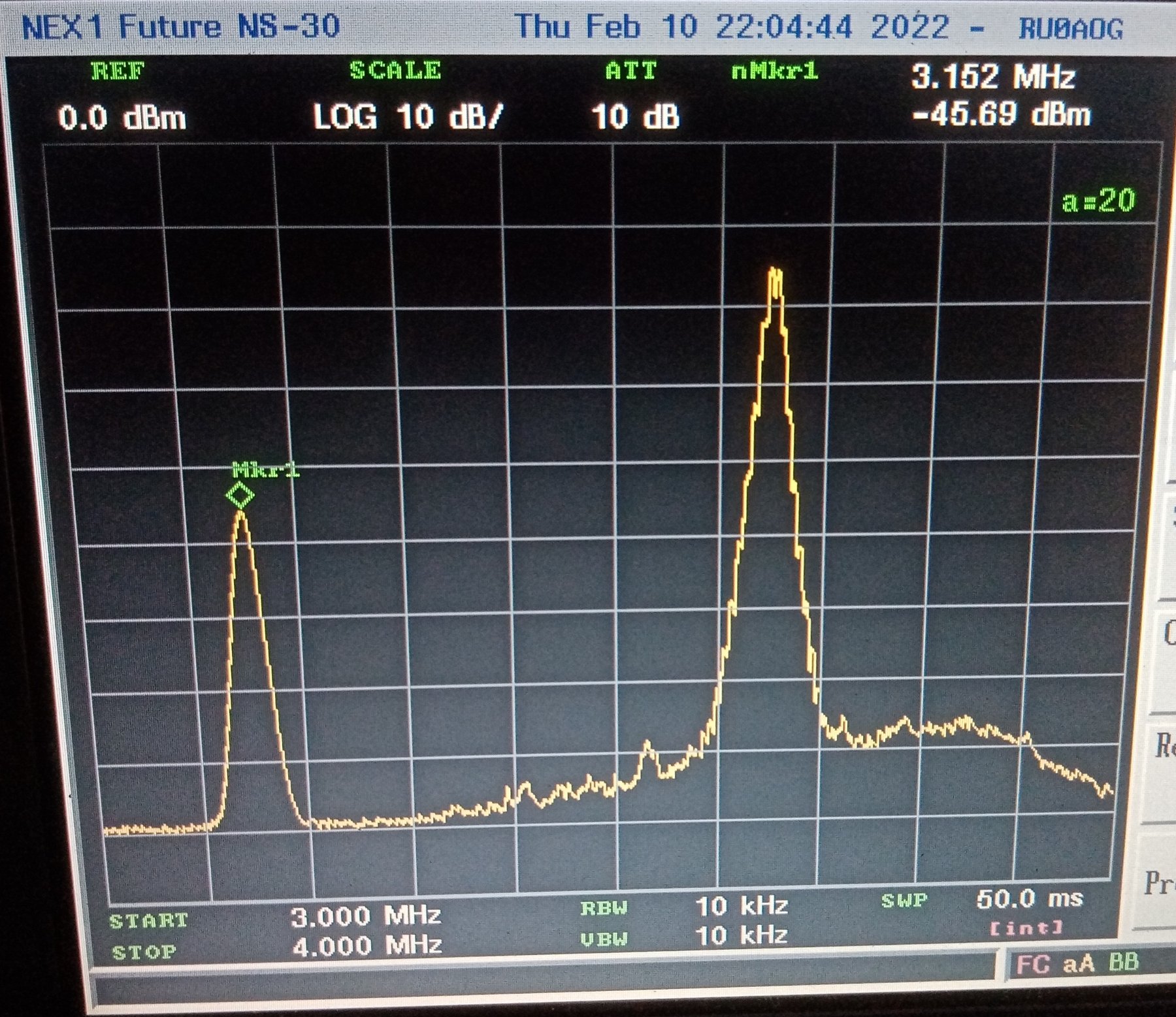

Но если глянуть спектр
то станет хорошо виден плохо подавленный сигнал гетеродина. Всего-то -30 dBm.

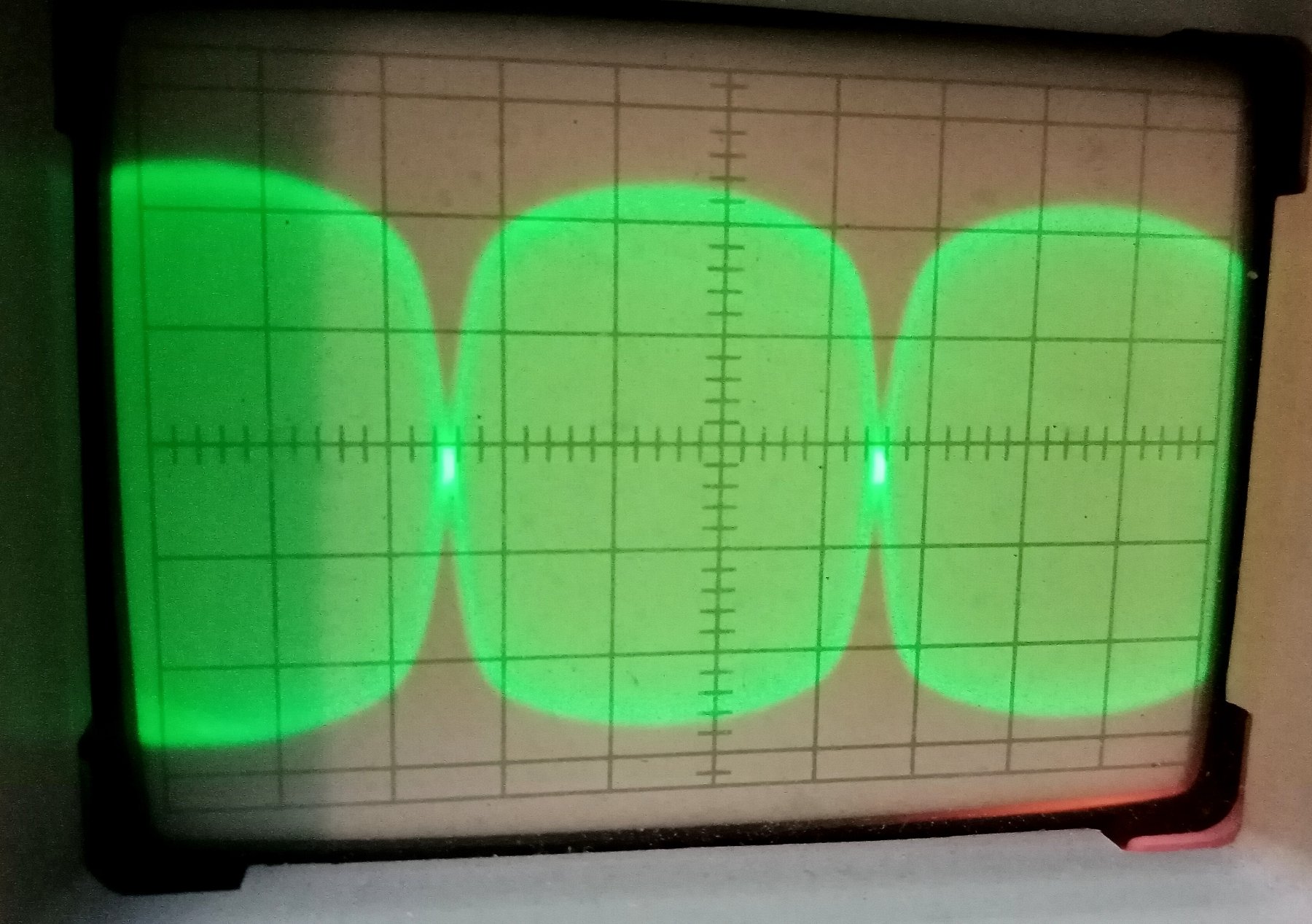

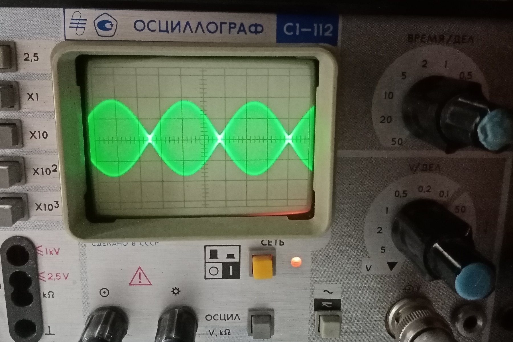

Самое интересное, что я подстраивал балансировку обеих смесителей, но при помощи осциллографа...
Подкручиваем по минимуму.
Заодно оказалось, что можно добавить уровня микрофона до 20 мВ р-р.
Ого! Простой балансировкой можно добиться -65 dBm.
Надо отметить, что настройка уже становится довольно острой. Неплохо было бы сделать резисторы "растяжки" побольше.

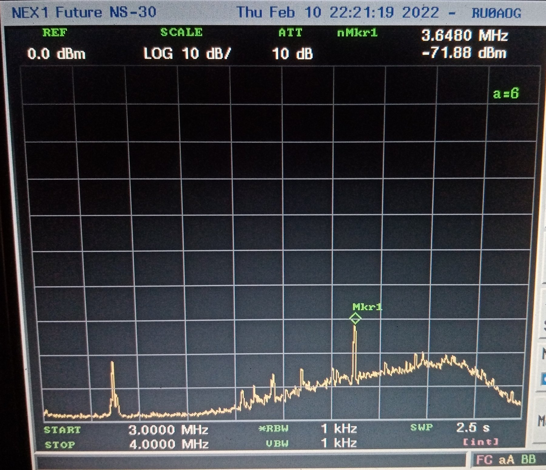

Так, а если отключить сигнал микрофона?
Видим другой недодавленный гетеродин.
Подправляем первый смеситель.
Правда его балансировка на осциллографе видна более явно, поэтому улучшение составило всего 10 дБ (было -62, стало -72).
Последний раз редактировалось ru0aog 10 фев 2022, 19:08, всего редактировалось 2 раза.
Сообщения: 1059
Поблагодарили: 152 раза
Amator SA на ЭМФ

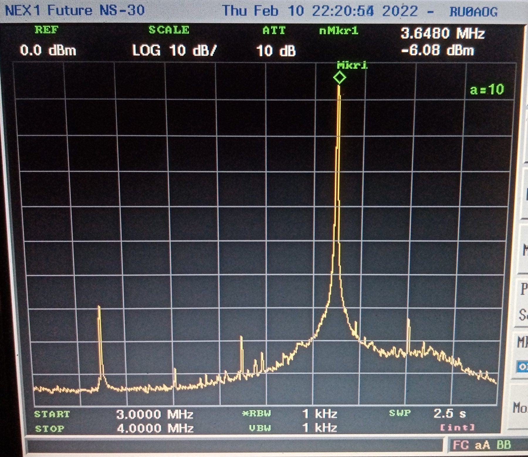

Сообщение ru0aog » 10 фев 2022, 19:03
Итак, от платы Аматора на передаче получили подчищенный сигнал -6 dBm (110 мВ на 50 Омах)
с побочными излучениями -65 dBc.

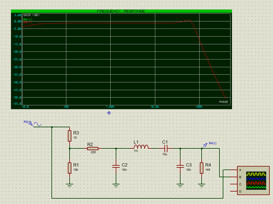

Сообщение ru0aog » 11 фев 2022, 09:37
Теперь мне не нравятся две вещи:
1. большая чувствительность по микрофонному входу.
Нужен маленький уровень сигнала, к которому легко цепляются всякие наводки.
Изменить коэффициент усиления смесителей я не могу. Отключить УПЧ тоже.
Поэтому поменяю входные цепи.
и второе:

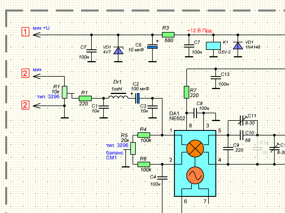

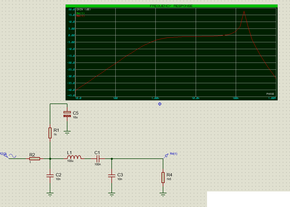

2. то, что я просто повторил ранее, даёт не очень хорошую АЧХ (подавление ПЧ около -25 дБ)
И раз уж всё равно нужно ставить аттенюатор по входу, то лучше его выполнить так (подавление ПЧ -50 дБ)
и внести изменения в схему (С2 = 10 мкФ)
Таким образом, можно регулировать чувствительность НЧ-входа от 20 мВ до 500 мВ rms.
Мне это нужно, так как я задумал применить по микрофону китайскую платку микрофонного усилителя-компрессора (и порогового шумоподавителя) на SSM2167.
Но можно применять и обычный электретный микрофон, если выкрутить переменный резистор на максимум и соединить выход питания +4,7 В с микрофонным входом через резистор 1кОм.
