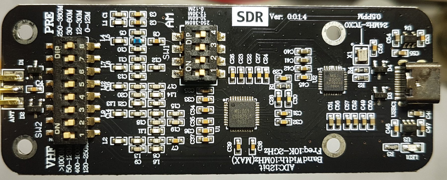

Сообщение sanndr » 08 фев 2022, 20:23
час от часу не легче пришел rsp1 подключаю а комп его не видит че все брак или можно чтото еще сделать?
sanndr
Voevoda
- Сообщения: 1053
rsp1 китайский
Сообщение ru0aog » 08 фев 2022, 20:56
Как не видит?
У вас уже был оригинальный rsp1, который работал. А тут китайский и не работает? Или с нуля ставите?
Драйвера, софт установлен?
Если просто воткнуть, то конечно не заработает.
rsp1 китайский
Сообщение sanndr » 08 фев 2022, 20:59
блин отставить кипишь юсб шнур оказался нерабочим
тот о котором Володя видео ролик делал последний
теперь бы разобраться с программой какаято она не очень
может подскажете с какой прогой приемник еще будет работать?

Сообщение UW5EHX » 17 фев 2022, 02:59
Посмотрите в сторону HDSDR https://www.hdsdr.de/
Для работы с RSP, нужно установить ExtIO,
1. Скачать здесь https://www.sdrplay.com/softwarehome/
Файл будет называться так "SDRplay_ExtIO_Installer_1.2.exe"
2. Установка идет в два этапа. В первом окне инсталляции можно выбрать прямой путь к HDSDR или оставить как есть.
Дальше появится вторая инсталляция жмите "Cancel" и "Yes", останется первая инсталляция жмите "Next" и "финиш"
После установки, просмотрите папку C:\Program Files (x86)\SDRplay переместите файл ExtIO_SDRplay_RSP1.dll в корень папки HDSDR.
3. При запуске, HDSDR предложит выбрать тип приемника.
Еще инструкция по установке https://sdrplay.com/docs/Using_HDSDR_wi ... 2P4%20.pdf, но мне кажется она устарела.
Более свежая https://www.sdrplay.com/docs/sdrplay_ex ... _guide.pdf
Смотрите ниже я добавил архив с .dll
Добавьте файл в корень папки HDSDR, и запустите HDSDR с ярлыка. Должно работать.
Для SDRSharp так же нужно добавить ExtIO_SDRplay_RSP1.dll в корень папки SDRSharp.
Дайте знать если получилось.

Сообщение sanndr » 17 фев 2022, 14:20
все отлично HDSDR запустилась спасибо эта программка лучше благодарю
