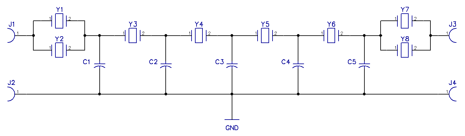

Аматор с кварцевым фильтром
Сообщение greck395 » 07 июл 2021, 14:50
Фильтр собрал такой
резонаторы на 8 мГц
greck395
Сообщения: 45
Зарегистрирован: 07 июл 2021, 13:43
Город: Стрежевой
Поблагодарили: 2 раза
Сообщение greck395 » 07 июл 2021, 14:58
Решение: в общем поставил я этот фильтр, даже шумов почти нет, опорную частоту вроде правильно в синтезатор записал, мучал я его пару дней, и новый фильтр собирал и на 4х резонаторах и на 6ти, а дело было просто в не правильной записи опорной частоты.

Сообщение greck395 » 07 июл 2021, 15:33
Вот тут есть не точность которая вводит в заблуждение, первая строка ещё и восклицательный знак стоит.
#define IFFreq 50000 // Расчетная промежуточная частота. Обратите внимание на разрядность ! 498800 = 498.800 КГц
#define IFFreqCLK2LSB 49000 // Опора при LSB
#define IFFreqCLK2USB 51000 // Опора при USB
я понимаю должно быть так?
// Опора при LSB (частота нижнего ската фильтра)
// Опора при USB (частота верхнего ската фильтра)
Сообщение R2AJI » 07 июл 2021, 20:43
Здравствуйте.
Во первых, схемы и платы, которые были выложены в общий доступ, били исключительно для ознакомления, а не для повторения. Вы собираете на свой страх и риск. Проект, в виду причин, заброшен на неопределенный срок.
Во вторых, установка кварцевого фильтра в данную схему требует пересчета цепочек согласования. В противном случае, на примем как-то работать может и будет, но на передачу с таким сигналом выходить в эфир категорически нельзя. В любом случае схема рассчитана именно по тот фильтр, который указан.
В третьих, код программы и комментарии к коду составлял программист который тоже человек, всем свойственно ошибаться :)
Ну и наконец, есть вариант Аматора оптимизированного именно под кварцевый фильтр, если нету "ЭМФов" то лучше собирать именно ее. А еще лучше, обратить внимание на логическое продолжение Аматора, а именно трансивер STEP.
greck395 писал(а):
07 июл 2021, 15:33
Не обязательно, но в данном случае, утверждение верно :)
Сообщение greck395 » 08 июл 2021, 04:14
Просто мне понравился сам дизайн плат и то что в smd и синтезатор тоже с цветным дисплеем, вобщем то что надо.
А вот насчёт г цепочек согласования, я как раз над этим сейчас работаю, вчера настроил приём работает не плохо.
На передачу тоже настроим и согласуем, из приборов есть и nwt и оса (только вот осой103 владею как пару дней ещё нужно разобраться с ней).
Вчера проверил на передачу без ДПФ работает но соответственно сигнал :shock:
Сообщение greck395 » 08 июл 2021, 10:36
По поводу кварцевых фильтров, пока искал информацию по изготовлению этих самых фильтров меня почти убедили что это из области фантастики и сделать в домашних условиях невозможно и тд. и тп. :lol: :D :P
На самом деле оказалось всё гораздо проще.
Как то год назад мне нужен был кварц и я на авито заказал набор 10 таких 10 других и так 10 раз по 10, это всё один набор.
В этом наборе все кварцы по нулям 4000, 8000, 16000, 20000 проверил их на NWT так вот разброс на всех десятки герц!
А буквально за пару дней до этого я читал статейку "QER Фильтр на кварцевых резонаторах 8 МГц" там и печатка разведена так что не долго думая собрал фильтр на 8.000 мгц цена вопроса 60 рублей, замечу готовый фильтр стоит 600 рублей и причём с худшими параметрами.
Расчётные параметры очень приблизительные, пришлось после сборки подобрать кондёрчики благо они в этом фильтре одинаковые попал с третьего раза полоса 2,708.
