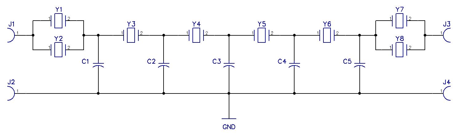

Сообщение greck395 » 08 июл 2021, 04:36
И вообще я пытался найти именно аматор с кварцевым фильтром и на SA612 но найти не смог.
А вот как поставить кварцевый фильтр нашёл.
Только Г цепочки нужно пересчитывать под свой вариант в программе RFSim99.

Сообщение greck395 » 08 июл 2021, 10:36
По поводу кварцевых фильтров, пока искал информацию по изготовлению этих самых фильтров меня почти убедили что это из области фантастики и сделать в домашних условиях невозможно и тд. и тп.
На самом деле оказалось всё гораздо проще.
Как то год назад мне нужен был кварц и я на авито заказал набор 10 таких 10 других и так 10 раз по 10, это всё один набор.
В этом наборе все кварцы по нулям 4000, 8000, 16000, 20000 проверил их на NWT так вот разброс на всех десятки герц!
А буквально за пару дней до этого я читал статейку "QER Фильтр на кварцевых резонаторах 8 МГц" там и печатка разведена так что не долго думая собрал фильтр на 8.000 мгц цена вопроса 60 рублей, замечу готовый фильтр стоит 600 рублей и причём с худшими параметрами.
Расчётные параметры очень приблизительные, пришлось после сборки подобрать кондёрчики благо они в этом фильтре одинаковые попал с третьего раза полоса 2,708.
