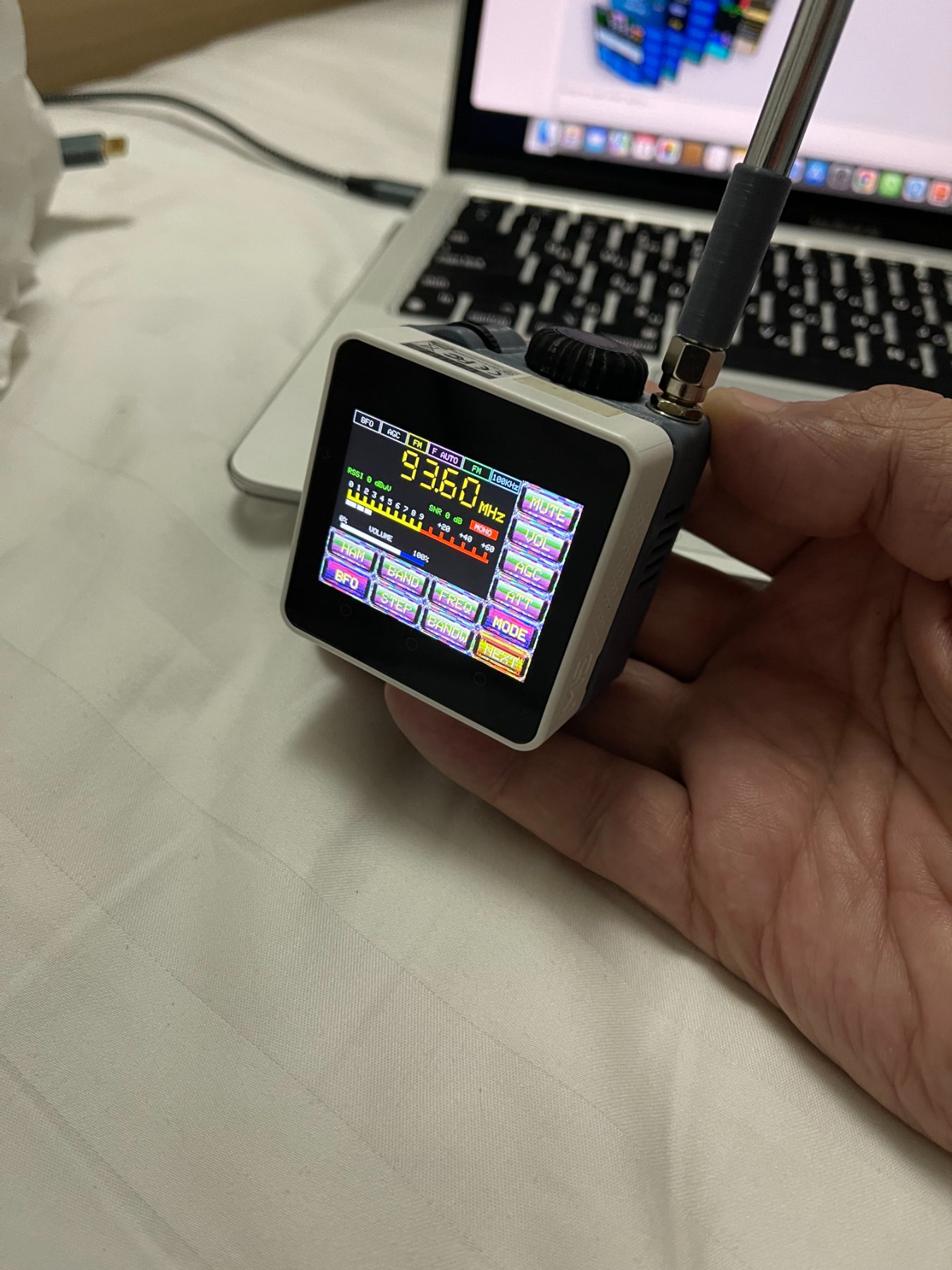

SerjPr писал(а):
14 янв 2023, 08:42
Добрый день. Пытаюсь подогнать прошивку версии 4.0 на M5Stack Core2 . Только вылез глюк. Правый ряд кнопок не видим. Но на тач все работает. Программирование только начал изучать. Не подскажете где копать. Использовал только старую версию библиотеки вывода изображения. Она используется M5Sack. А так практически все работает. Ну и есть еще глючек с цветами кнопок.
Проблему с видимостью кнопок решил. Теперь осталась проблема с цветами кнопок.
Ну и мелкие доработки. Также в нем стоит ЦАП для интернет радио. И блютуз для внешней колонки или наушников. Вот такой маленький приемничек получился.
