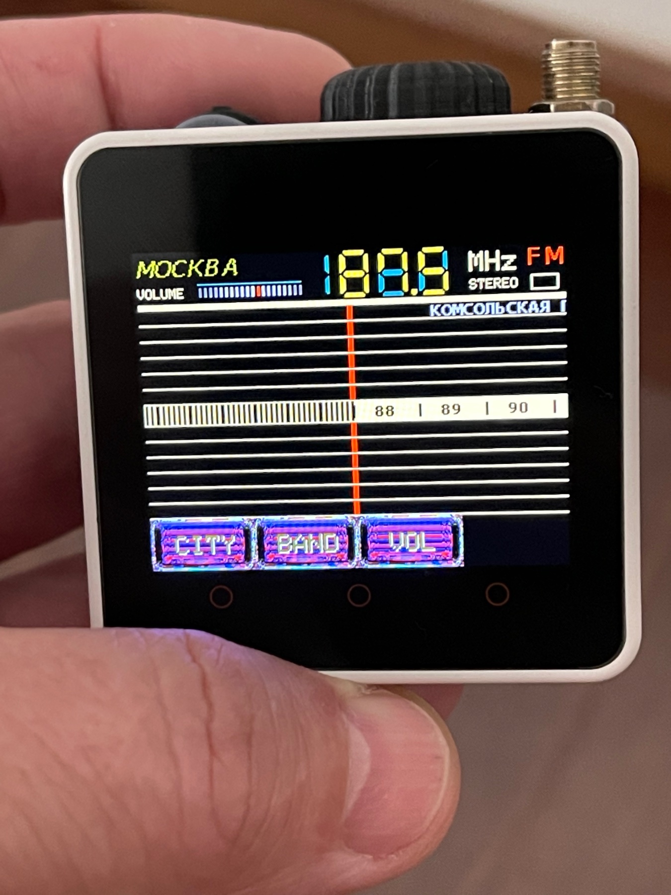

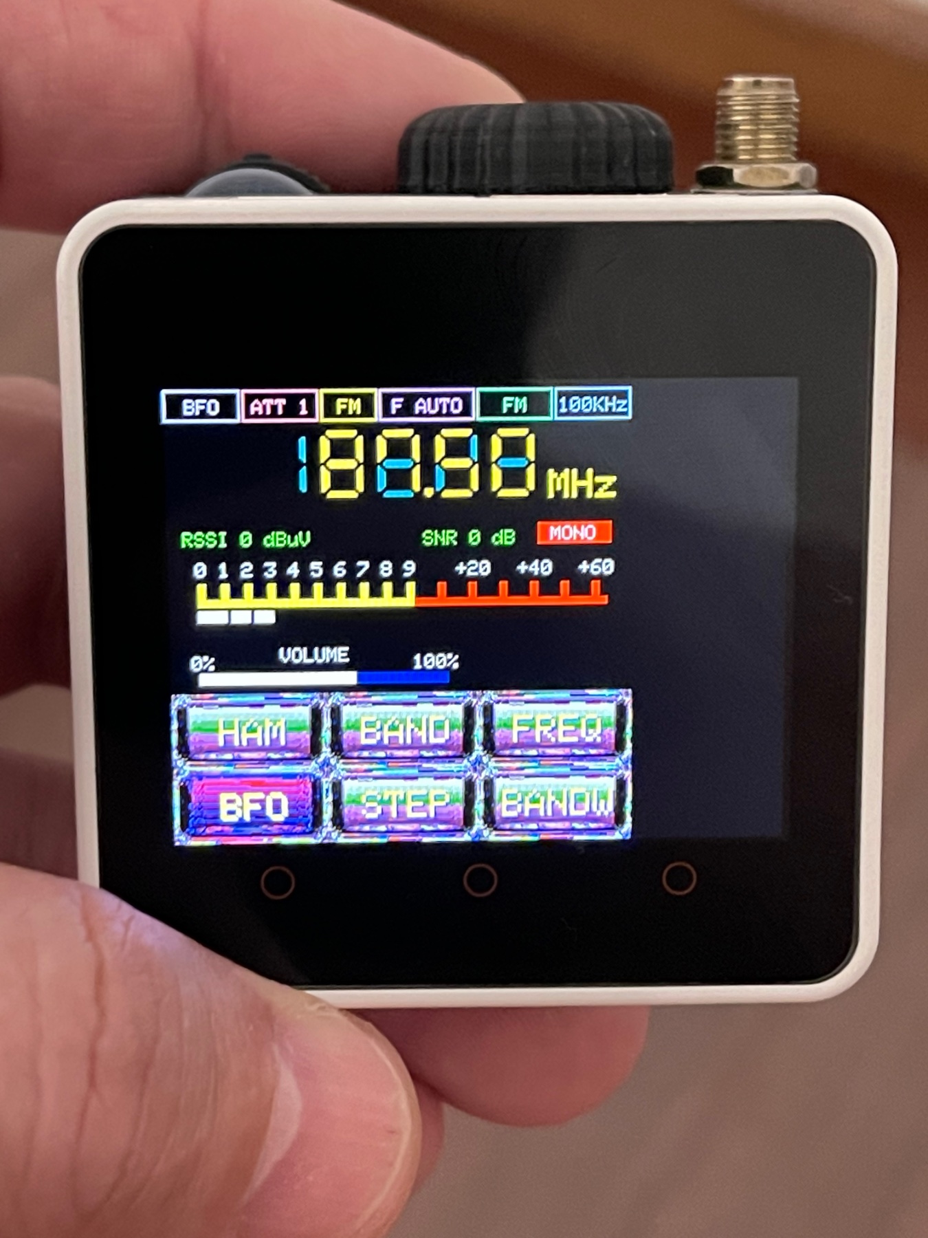

Сообщение SerjPr » 14 янв 2023, 08:42
Добрый день. Пытаюсь подогнать прошивку версии 4.0 на M5Stack Core2 . Только вылез глюк. Правый ряд кнопок не видим. Но на тач все работает. Программирование только начал изучать. Не подскажете где копать. Использовал только старую версию библиотеки вывода изображения. Она используется M5Sack. А так практически все работает. Ну и есть еще глючек с цветами кнопок.
