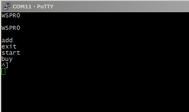

Александр, а можно кинуть ваш EEPROM в виде HEX? залью его с помощью GUI chip45 просто для проверки...
или накидайте софтину - считать еепром отдельно и расшифровать его....
или комманды какие дать через терминал чтобы получить какой-то ответ....

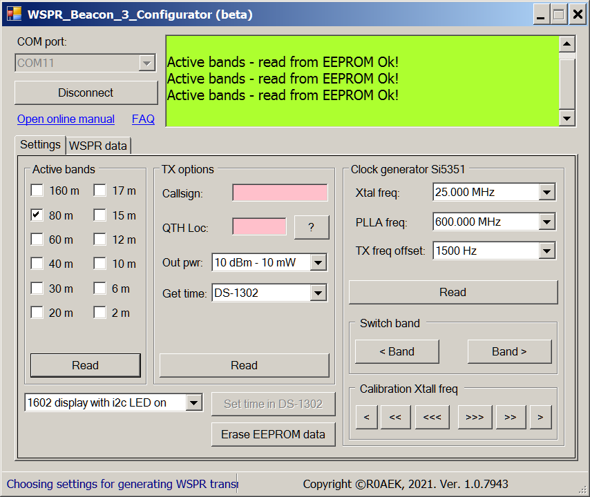

полка все так:
1й Wspr0 - когда приконнектился, 2й когда нажал reset на ардуине.
полка все так:

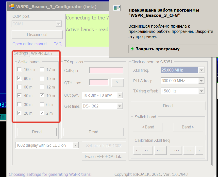

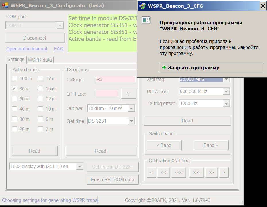

Александр, даже не знаю с чего начинать....
1) конектится теперь не пойми как, иногда с 1го раза, иногда с 5го, короче жму коннект если секунд 10 ничего, то дисконнект/коннект - иной раз коннектится...
2) иногда сразу после коннекта может упасть.... но по большей части работает.
3) меняем time и кнопка Settime становится активной и даже что-то записывает - по крайней мере в лог выдает что времязаписало.
4) в Si5351 записывает, но на попытке чтения валится... жмешь реад оно меняет PLLA freq на 900 и падает. TX freq остается 1500 (хотя записано 1250)
5) чтение диапазонов - непонтяно, в первый раз прочиталось нормально, а потом только галка 80т, хотя выбраны 80,40,20,1,2
6) чтение TX оптионс - падаем как и ранее, или ничего не читается, или "R3" успевает отобразиться....
7) на индикаторе засветка как - никак не реагирует...
8) как долго стирается EPROM нажимаешь ERASE, в логе "EEPROM erasing, please wait..." и так висит уже 5 минут.... ничего не происходит - ни обмена по RS232, ни какой либо индикации на ардуине.

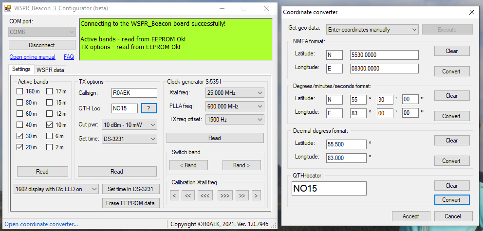

Во вложении еще готовый вариант, 1.04, в нем убраны ds3102 и подключение 1602 по 4-битной шине (убраны в виду нецелесообразности). Можно по вешать светик на PB0 (моргает - режим ожидания, горит - передача) активируется в списке выбора подключения 1602 "Status LED", в этом варианте работа без дисплея. В конфигураторе добавлена обработка исключений при работе с еепром.
С PB1 можно снимать сигнал для включения внешнего УМ (1 - передача, 0 - ожидание).
Добавлен конвертер координат, вызывается кнопкой с вопросиком слева от поля QTH-локатора, можно получить координаты по геолокации через интернет, если ip - "серый" координаты могут отличаться от фактического места расположения.

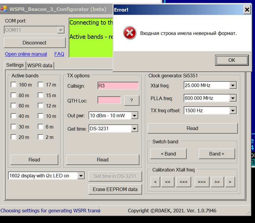

сделал:
реконект. жмем реад на диапазонах - тишина.
жмем реад на TX options, получаем ошибку: но не падаем....
аналогично когда жмем реад на Si5351 меняется PLLA и кнопка read на write.

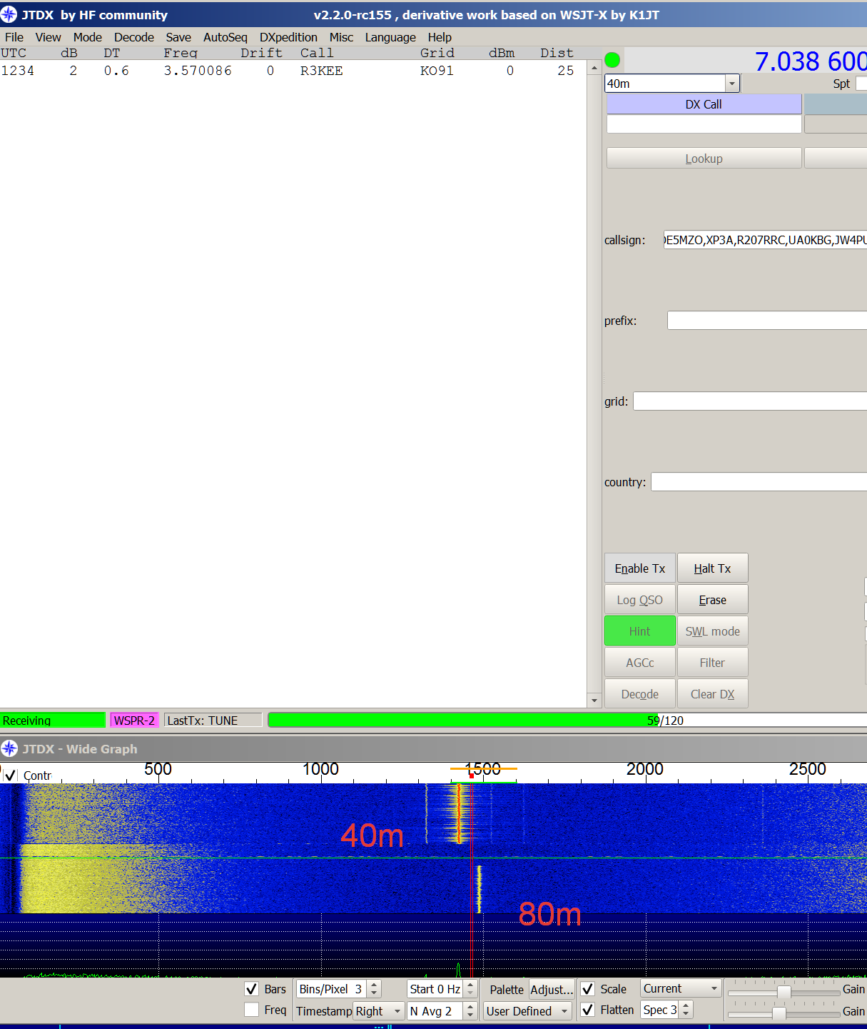

светодиод пока не подключал, индикатор показывает - Waiting 12:23... - "трасмит 80м" - "трансмит 40" -
ну и даже декодируется:
