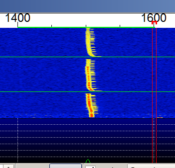

Спасибо за эксперимент.
Не радует, не уверен, что получится с обычным кварцем получить более менее стабильность на двойке. Там еще не отключен сброс ФАПЧ, возможно после отключения будет по стабильней, и надо будет поэкспериментировать с частотами PLLA, о чем Вы писали выше.
WSPR
Сообщение R9OFG » 04 окт 2021, 09:06
Тут просто не сделаешь, GPSDO - дисциплинированный осциллятор, подразумевает подстройку генератора по сигналам от GPS, почитать можно тут.
А чтобы получить более чистый сигнал на выходе сишки достаточно обычного трансформатора 1:1, хотя бы на колечке. Тогда и форма сигнала будет ближе к синусу.
