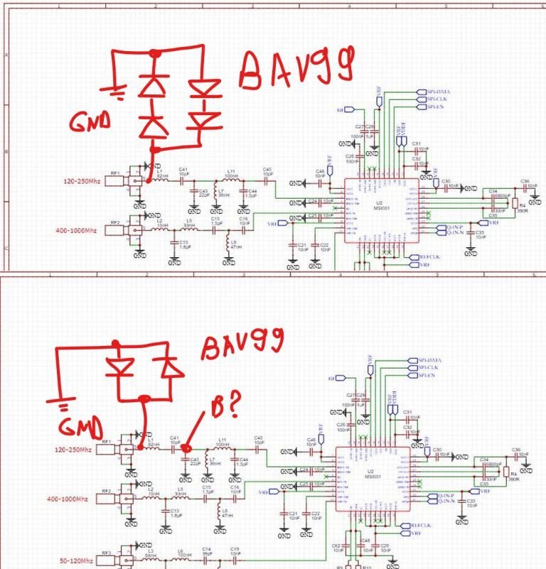

Вопрос по поводу защиты входов.
Сколько диодов нужно/достаточно?
Либо 2 сборки BAV99 на вход, как у Малахита или достаточно одной сборки?
Вряд ли сигнал будет более 0,7В.
Защищать лучше вход или после конденсатора в точке В? Спасибо.

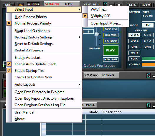

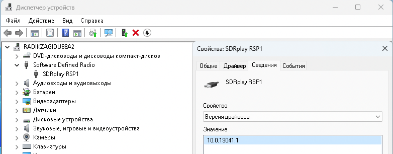

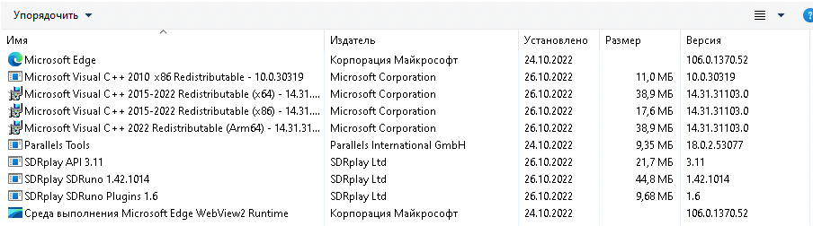

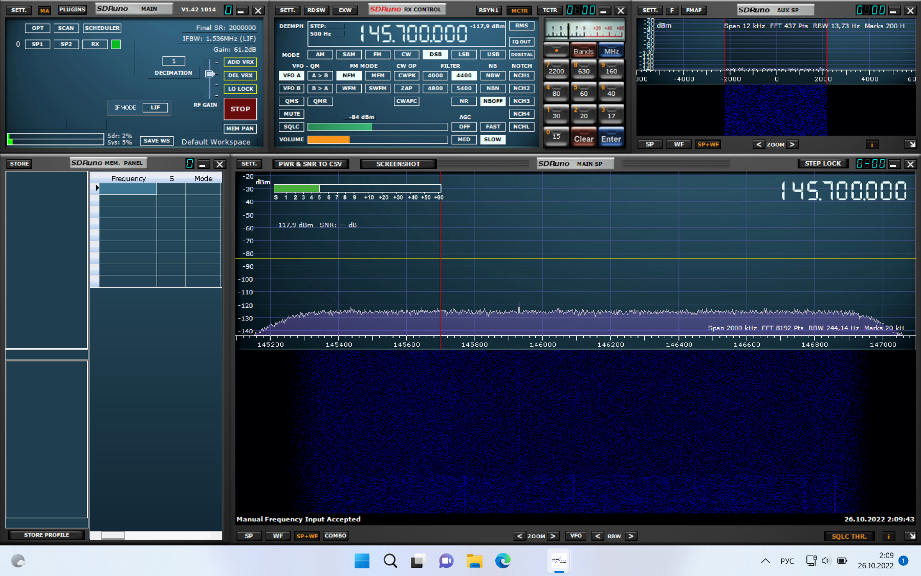

Всем привет
Прошу помощи в запуске RSP1 MSI.SDR
Дано:
- RSP1 MSI.SDRhttps://aliexpress.ru/item/1005003800520951.html
- Windows 11 Pro/64
- SDRplay_SDRuno 1.42-1014
- так же пробывал запустить на SDRSharp
- диспетчере устройств оборудование обнаруживается
Проблема
- не могу поймать каналы, может я что то делаю не так ?
Дано:
- Windows 11 Pro/64
Проблема
radikzoom
Сообщение R2AJI » 26 окт 2022, 08:28
О каких каналах Вы говорите? И какую антенну используете?
