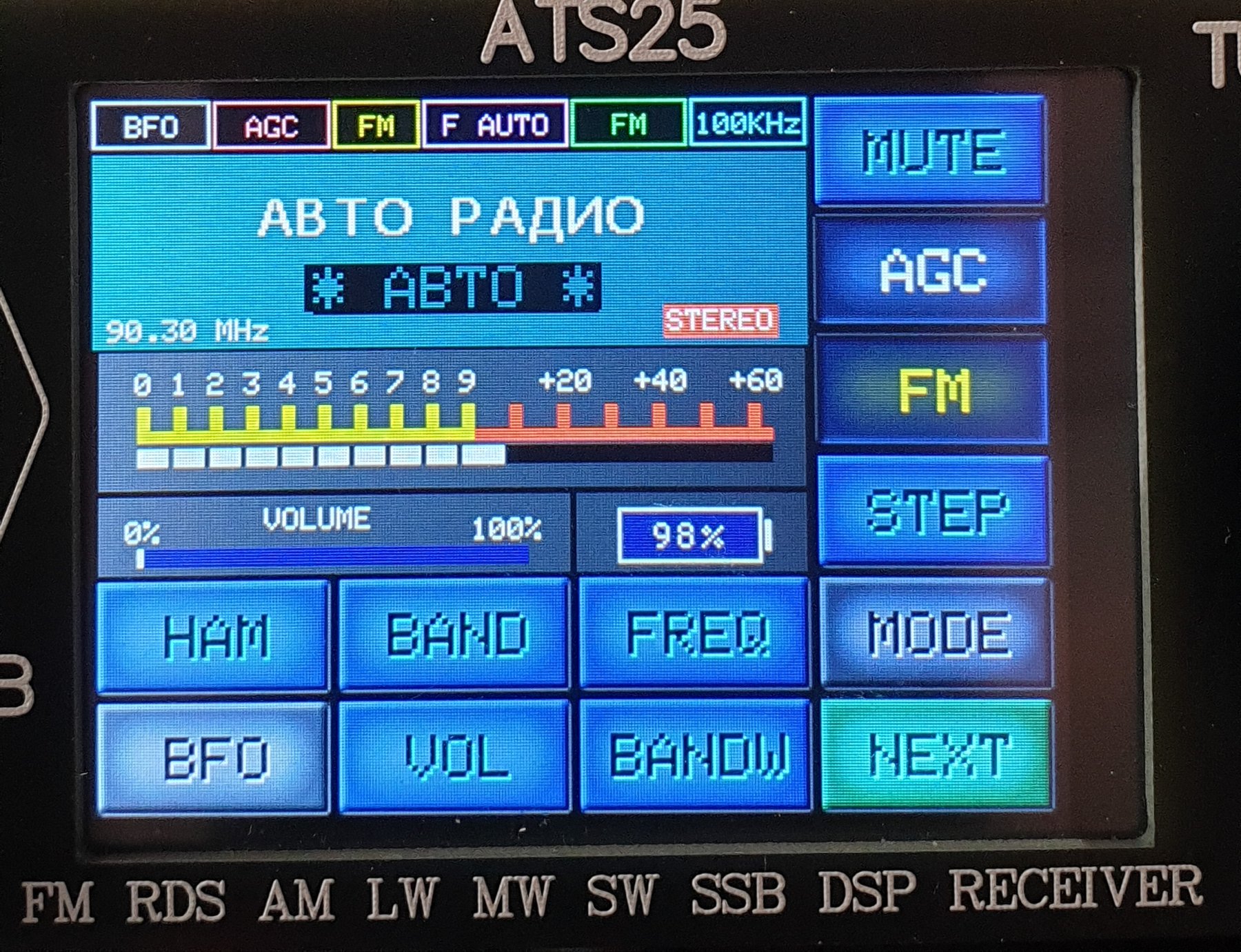

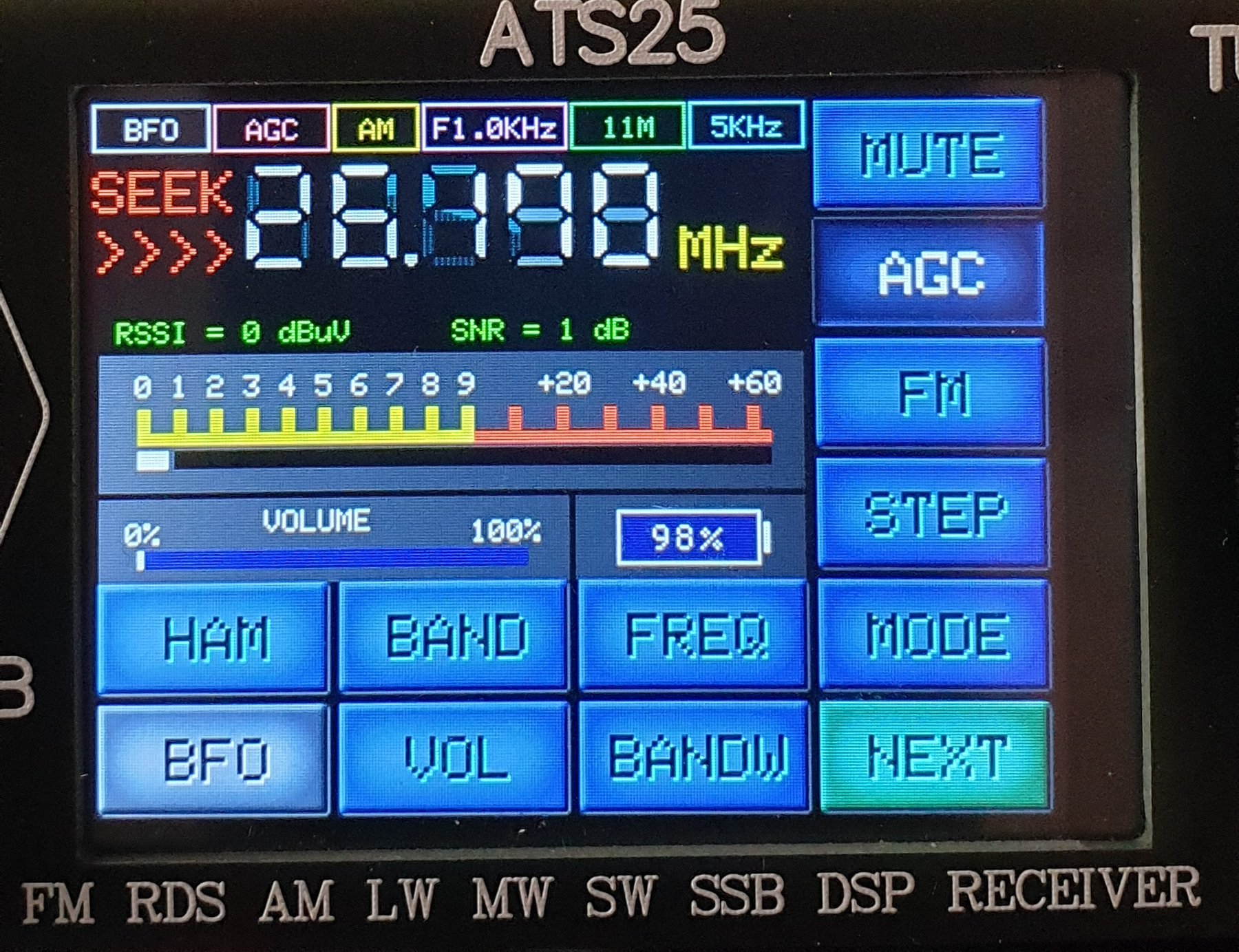

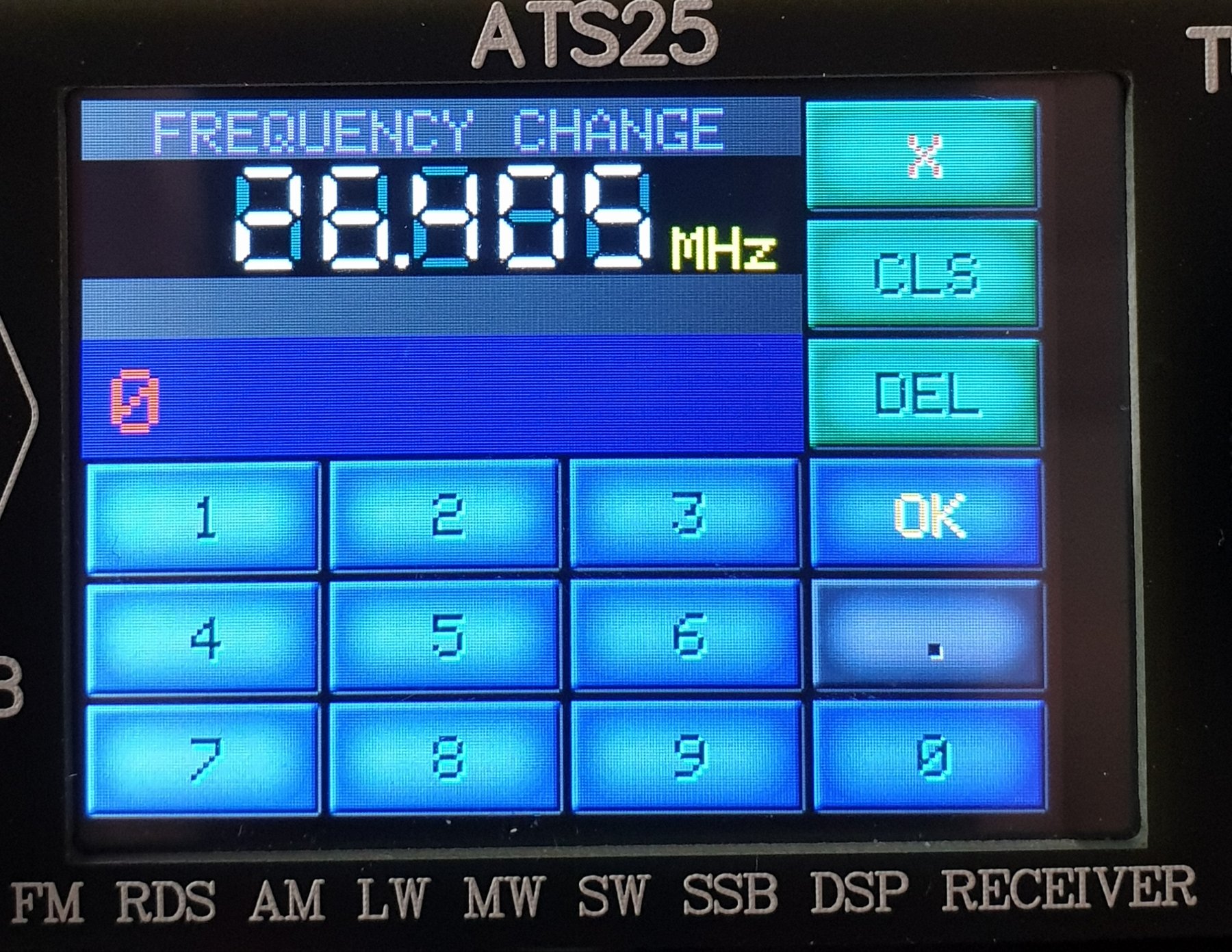

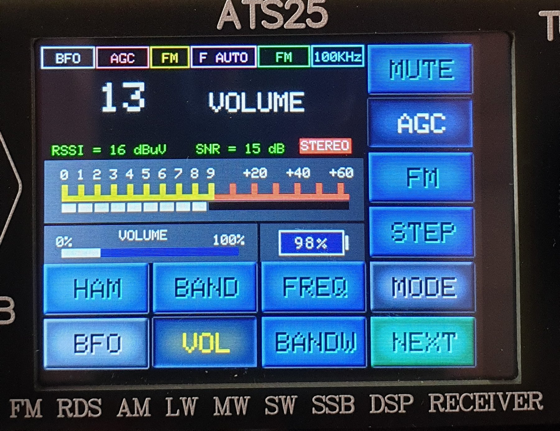

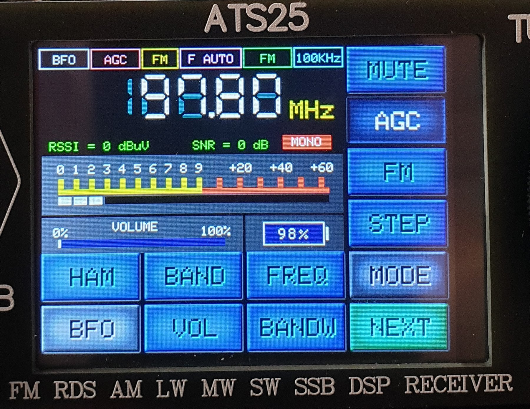

Приветствую владельцев приемников ATS25 или собранных по аналогичной схеме.

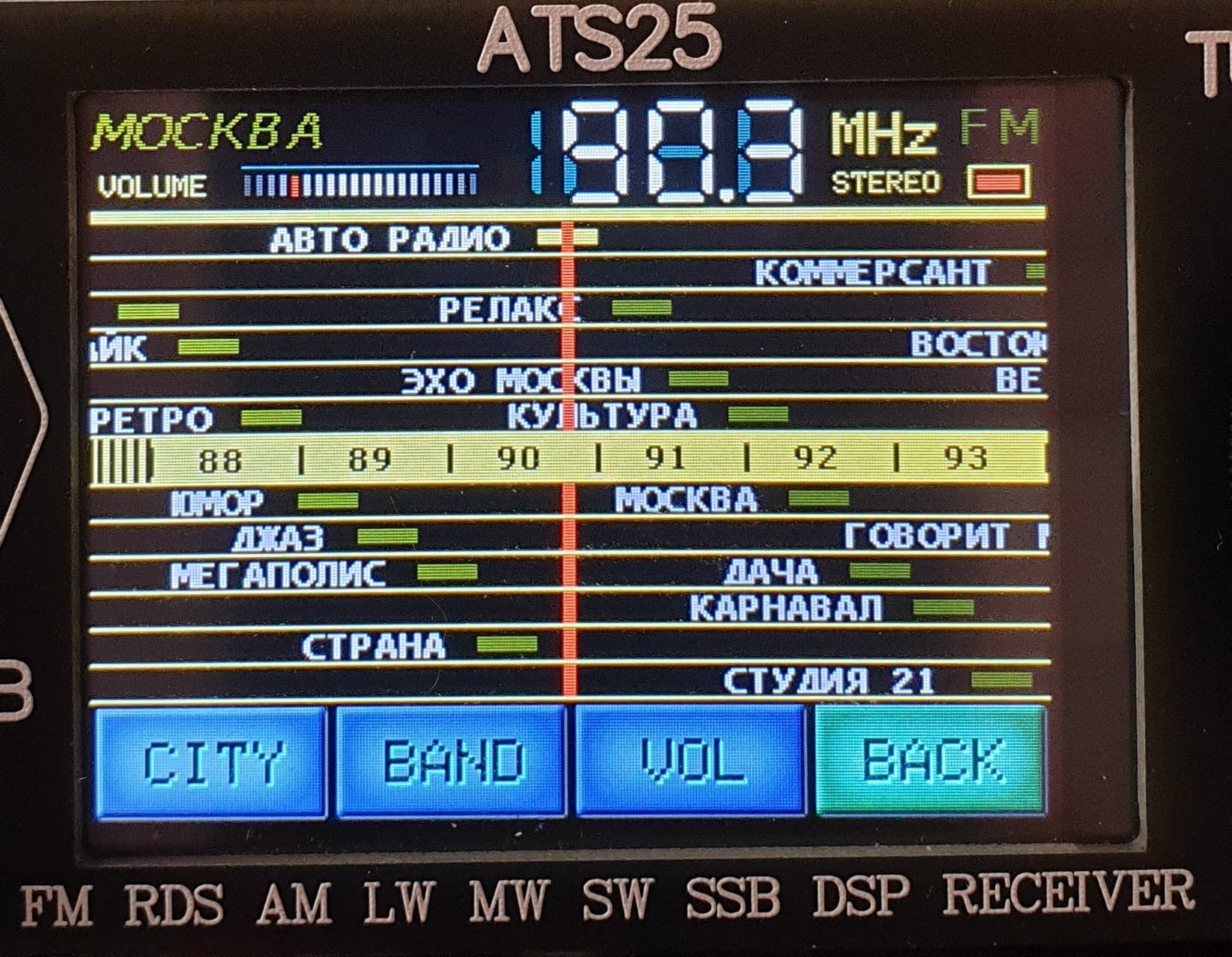

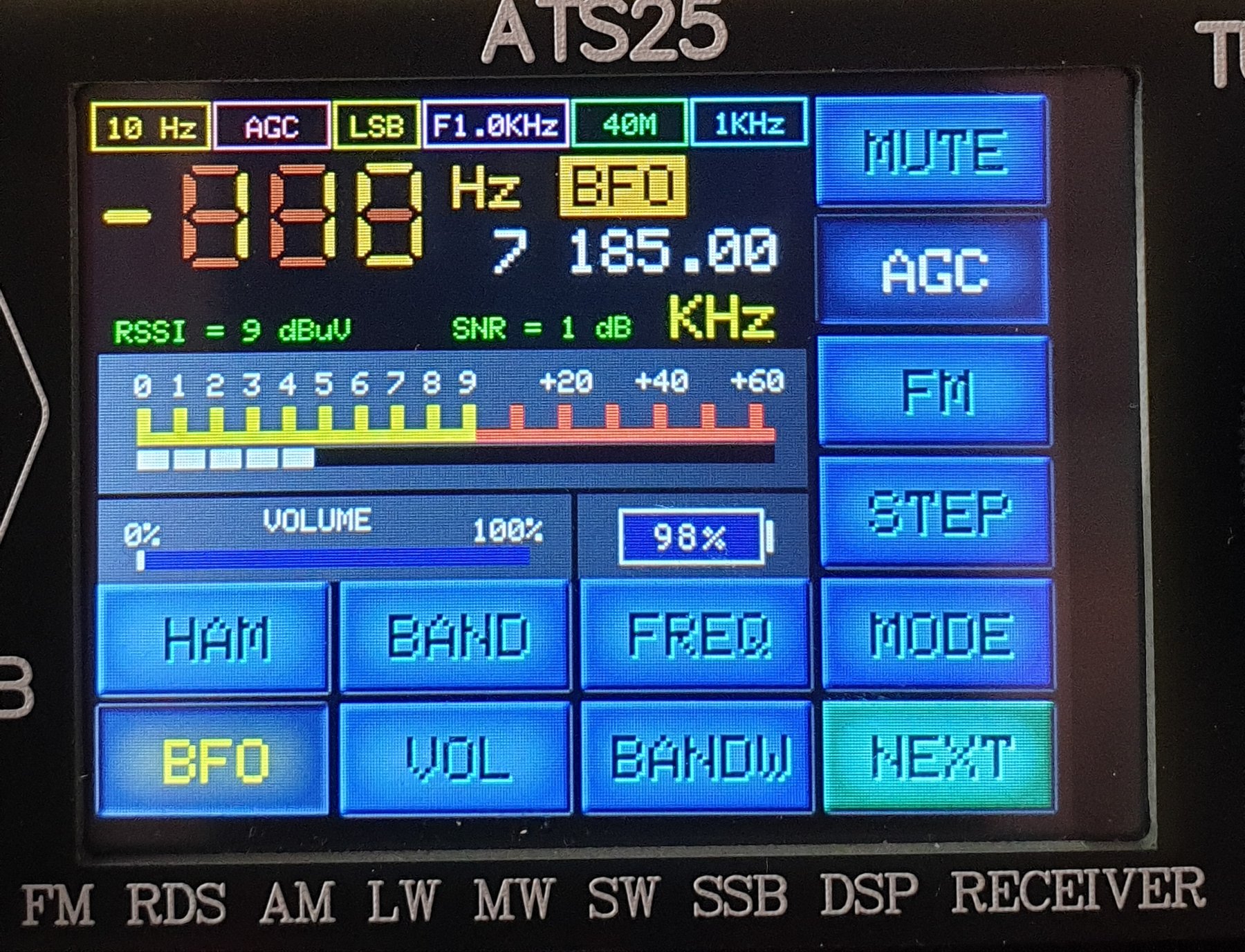

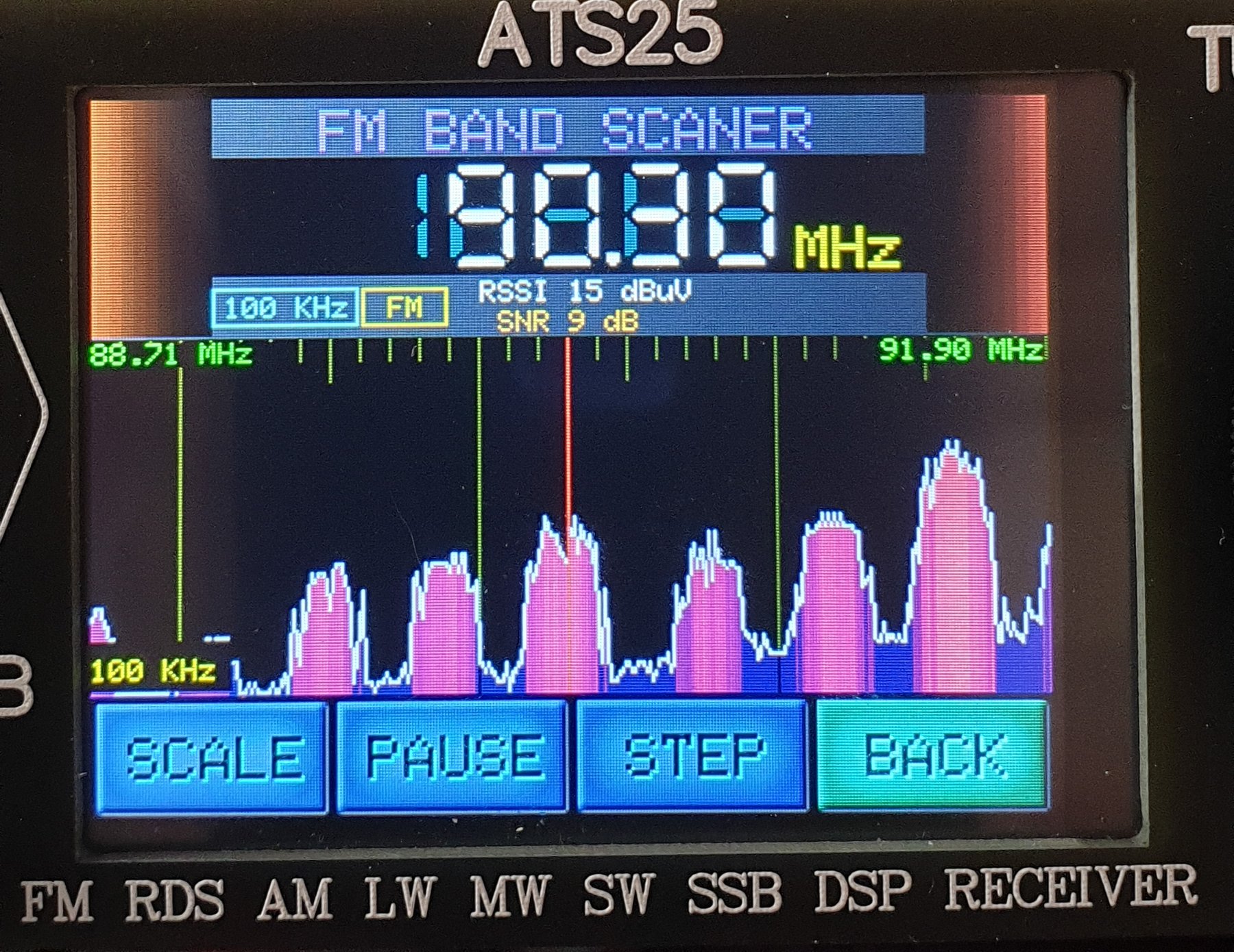

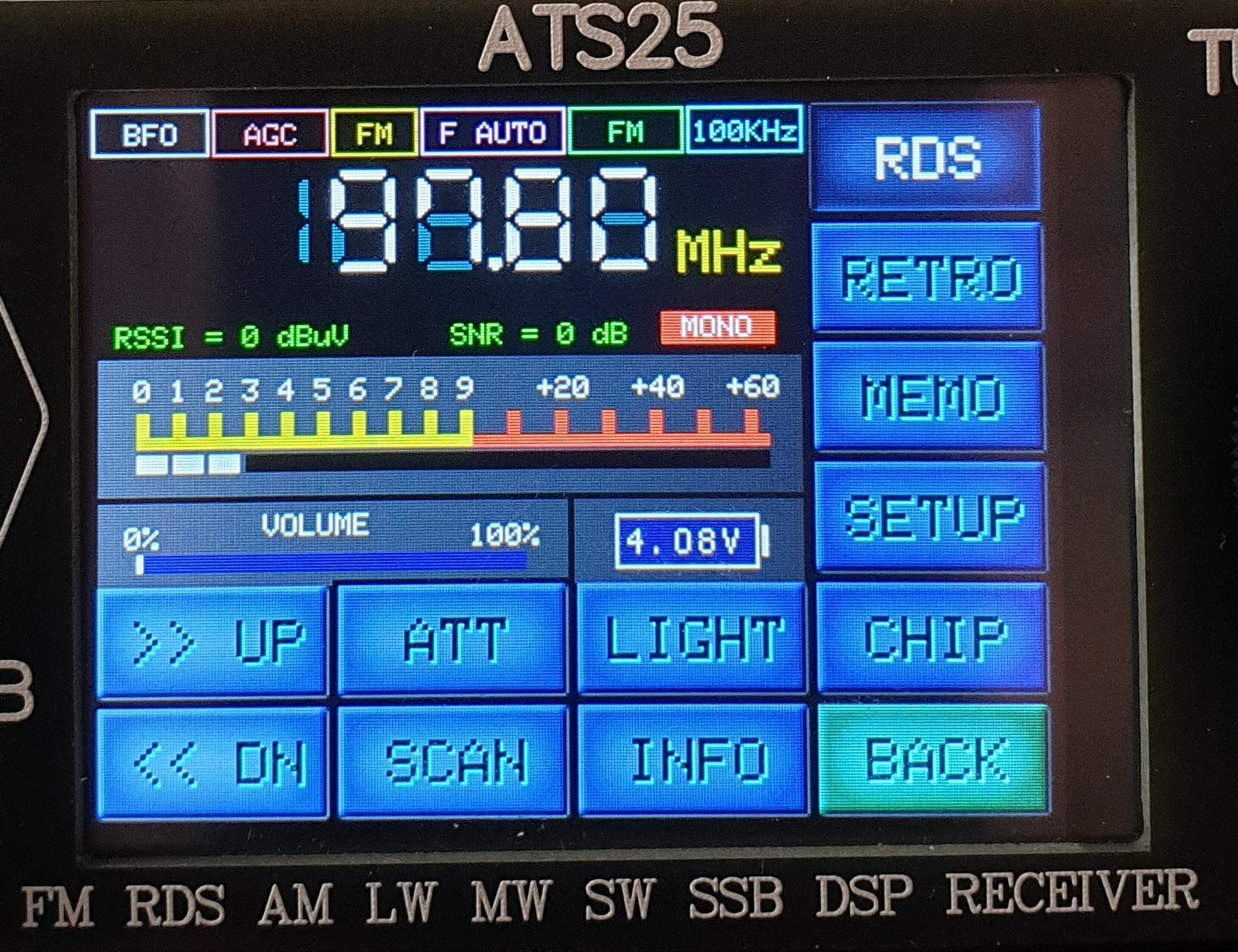

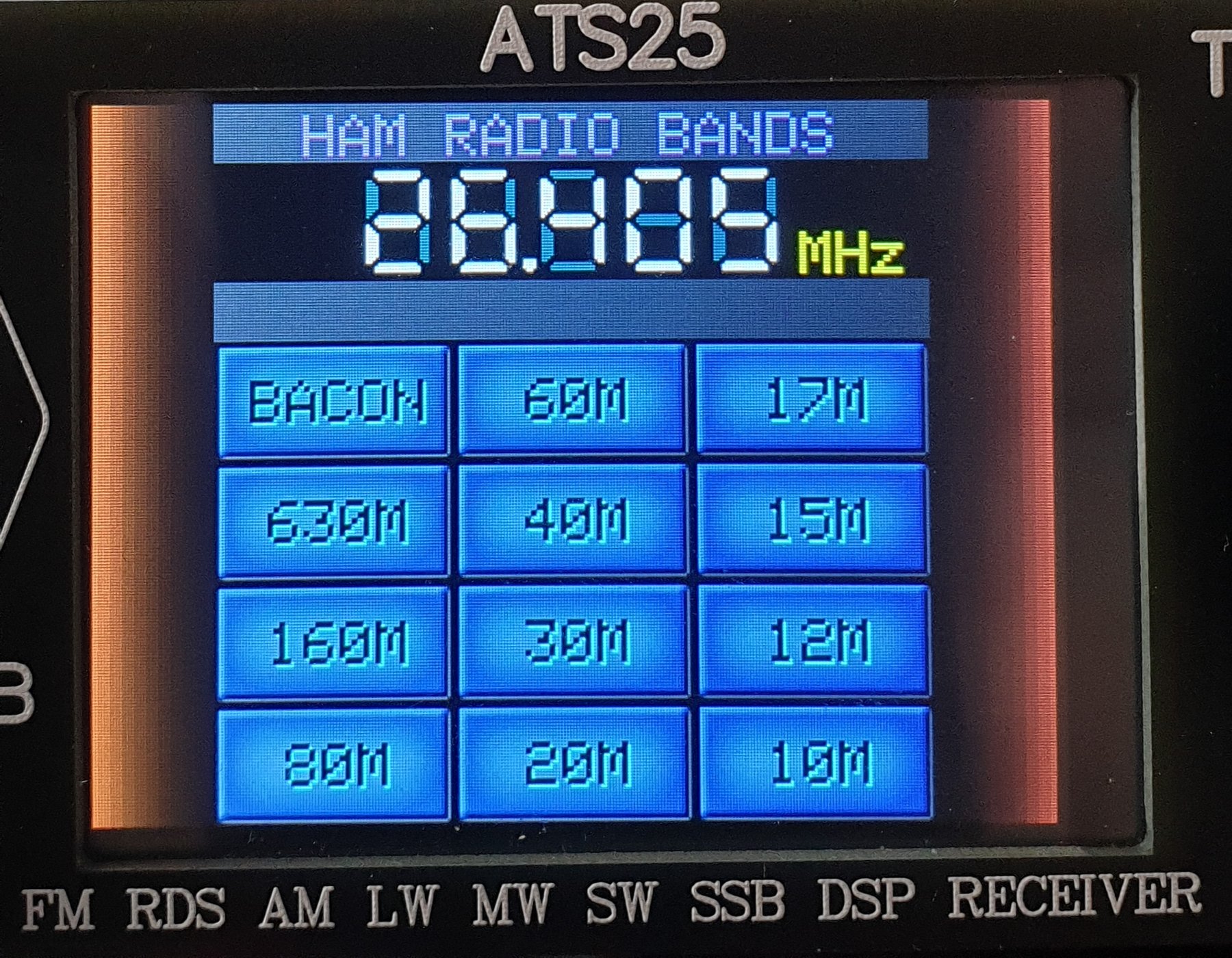

Не так давно я обзавелся данным приемником. Заводская прошивка как то сразу не понравилась. Нашел благодаря этому форуму, где выложены исходники, но после установки последней прошивки нашел массу багов. Решил поправить и заодно внести некоторые полезные для себя функции. В итоге все вылилось в мод прошивки 3.4.
В кратце об изменениях:
- исправлены многочисленные баги, в том числе улучшен интерфейс;
- координально переработана тема (смотрим на фото);
- добавлена поддержка кирилицы;
- добалены функции, такие как управление энкодером двойным, тройным и долгим нажатием, сканер диапазона с отображением в виде графика RSSI и SNR сигнала, ретро шкала, ячейки памяти с сохранением частоты, добавлена функция обмена текущей частоты и ранее сохраненной для прослушивания попеременно двух частот даже в разных диапазонах, отображение заряда батареи при наличии схемы считывания заряда;
- для удобства, вынесены в отдельный файл записи пресет;
- добавлен раздел настройки, где можно поменять параметры работы приемника, в том числе поворот дисплея;
- при запуске приемника возможно войти в системные настройки, где в том числе присутсвуют параметры пинов и наличие схемы считывания заряда батареи;
Прошу владельцев озвучить найденные баги в прошивке 3.4 для исправления не найденных мной. Так же, если имеются какие либо предложения по работе приемника, готов рассмотреть и внести в мод. Требуется помощь в аппаратной реализации для приемника ATS25 функции приглушения звука и регулировки подсветки экрана.
Релиз мода планируется к 23 февраля.
Фото работы прошивки:

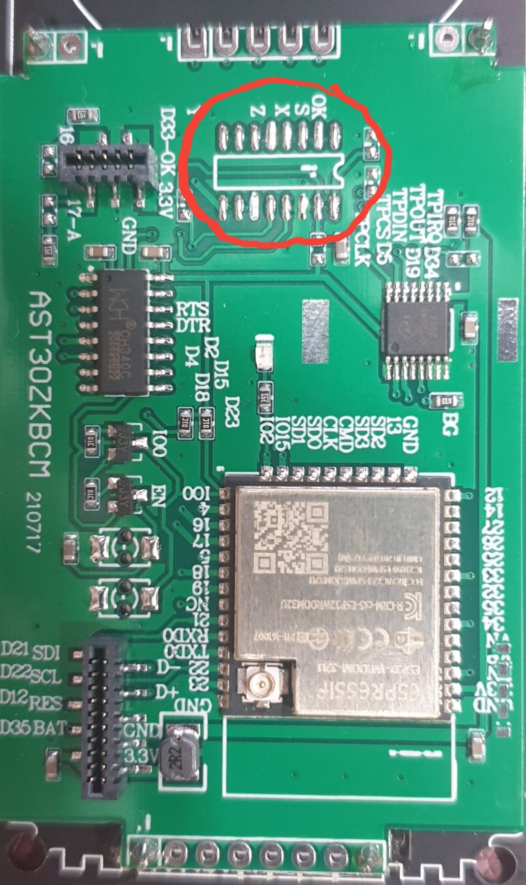

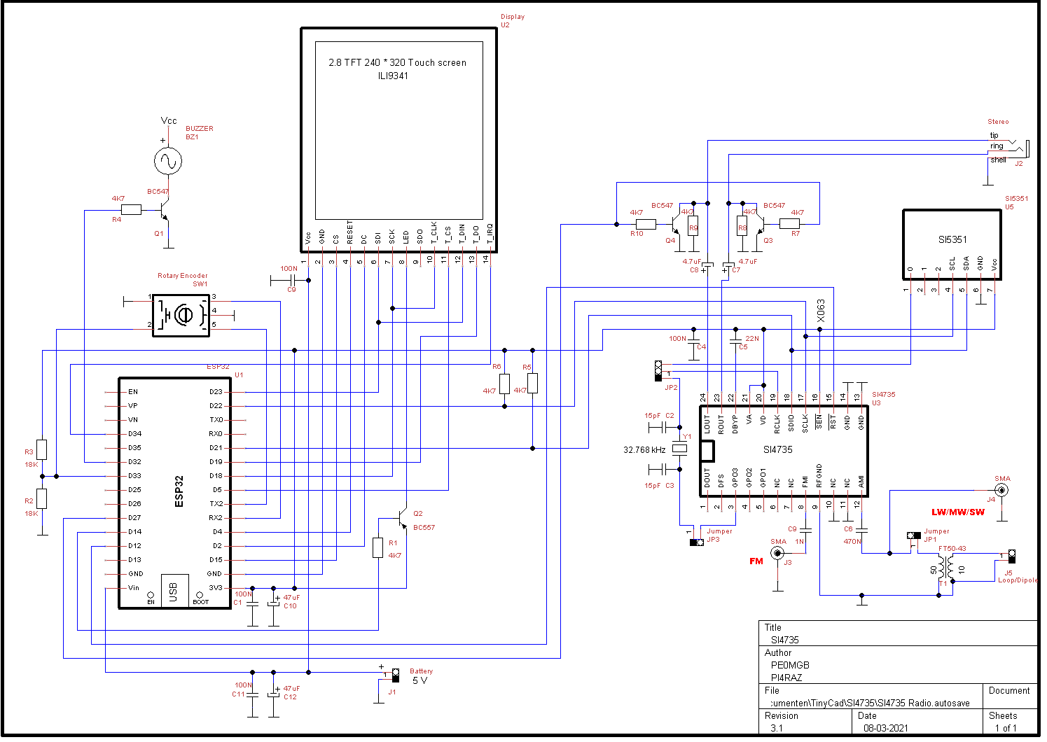

Binns, по подсветке не контакт разрывать, там транзистор должен быть. В самой прошивке 3.4 уже есть управление яркостью. Но на аппараты с Али это не распространяется.
Voevoda
- Сообщения: 420
- Благодарил (а): 35 раз
- Поблагодарили: 182 раза
Сообщение Binns » 04 фев 2022, 18:29
Да да, я понимаю ) вопрос именно в том какой контакт из обозначенных на моем фото нужно разорвать, чтобы вставить туда этот транзистор.
напряжение 3.3 вольта только на одном из них. Это надо полагать питание схемы дисплея, а вот где подсветка? возможно там меньшее напряжение подано, чтобы не слишком ярко светился экран, возможно питание подсветки разводится от этих же 3.3 вольта на другой, недоступной стороне платы. У кого какие соображения на этот счет?

Подсветка управляется транзистором, лог.1 подаётся с 14 вывода ESP32, т.е. при подаче лог.1 на транзистор экран гаснет. Смотрите схему

схему изучал, но у нас в китайском приемнике плата экрана совмещена со схемой на ESP32, поэтому на плате сложно найти как питается подсветка экрана. пытался, но без съема платы не найду, а снять ее безболезненно не получится. микросхема тачпада на лицевой стороне, остальное выходит на разъем, который я обвел на фото платы.Криворукий писал(а): ↑04 фев 2022, 19:09Подсветка управляется транзистором, лог.1 подаётся с 14 вывода ESP32, т.е. при подаче лог.1 на транзистор экран гаснет. Смотрите схему

Binns, посмотрел внимательно плату. Дисплей впаян с другой стороны. Резать я бы ничего не стал, не видя обратную сторону платы.
Как я понял, плата проектировалась ещё под какой-то тип дисплея. Т.е. в нижней части платы контактная площадка (скорее всего контакты дублируются с разъёмом) для дисплея (8 контактов), в верхней тач (5 контактов).
