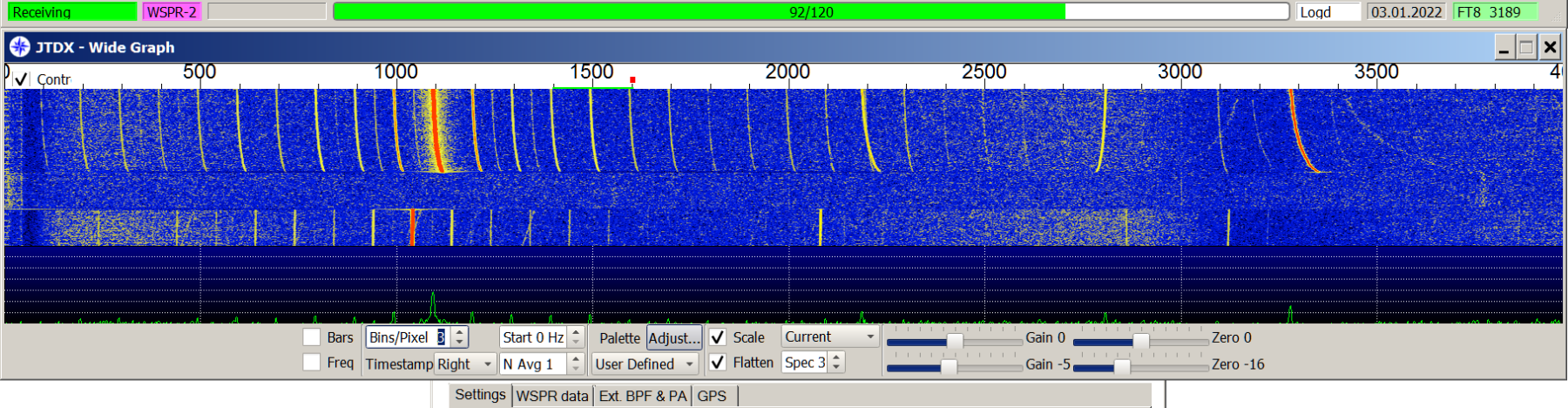

нееее....
до websdr- со стола, с нагрузкой вместо антенны, в железобетонном доме - не добьет, так чтобы трек видно было...
контролирую на рядом стоящем FT-991A.
это врежиме калибровки:
минут 10-15 уже греется.... через полчасика попробую перейти в режим ТХ
частота хоть и уползает вверх, но понемногу угол становится поменьше.

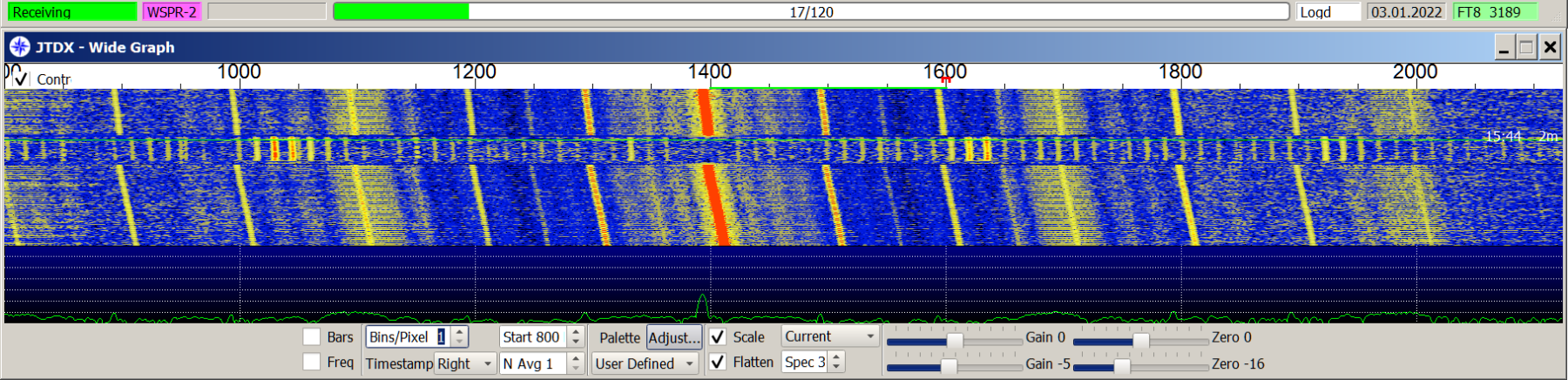

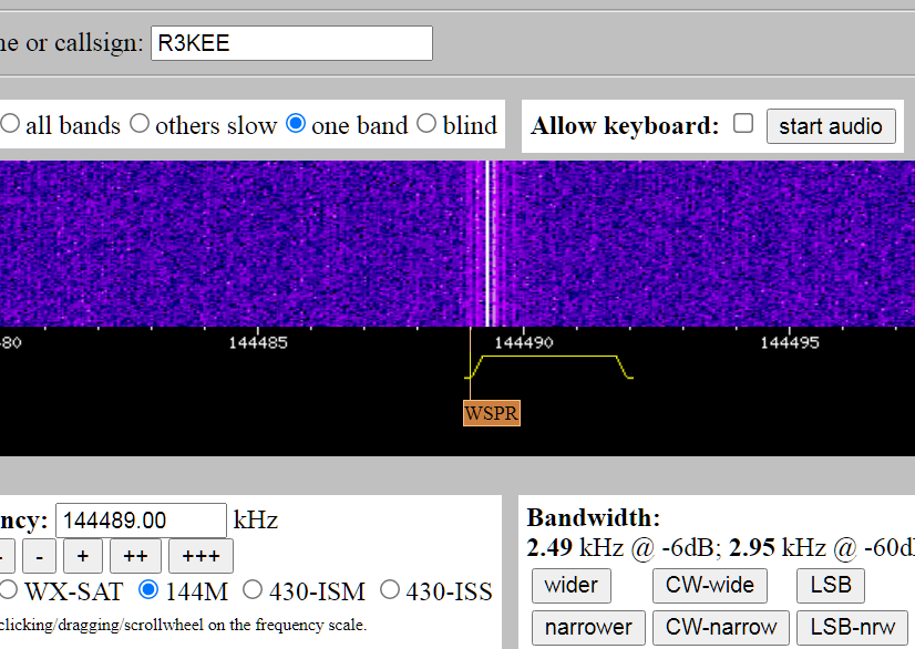

p.s. был не прав... до websdr сигнал доходит..... да еще и мощный довольнотаки:

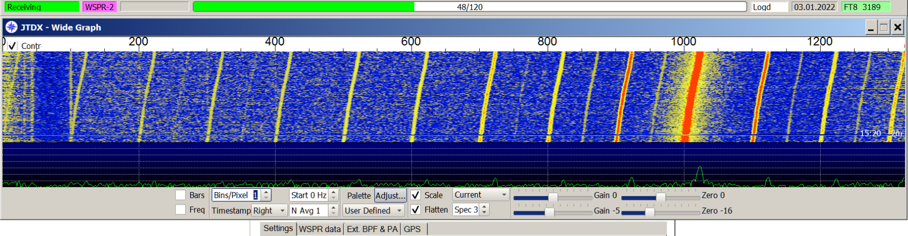

проверил сигнал на 50293 и потом перешел назад на 144, плывем в другую сторону:
перешел на передачу- уползаем здорово так.... начали на 1550Гц:
греюсь в режиме TX, потом на приемнике частоту нужно будет сдвинуть чтобы в окно попасть.... на websdr можно слушать если есть желание и время.

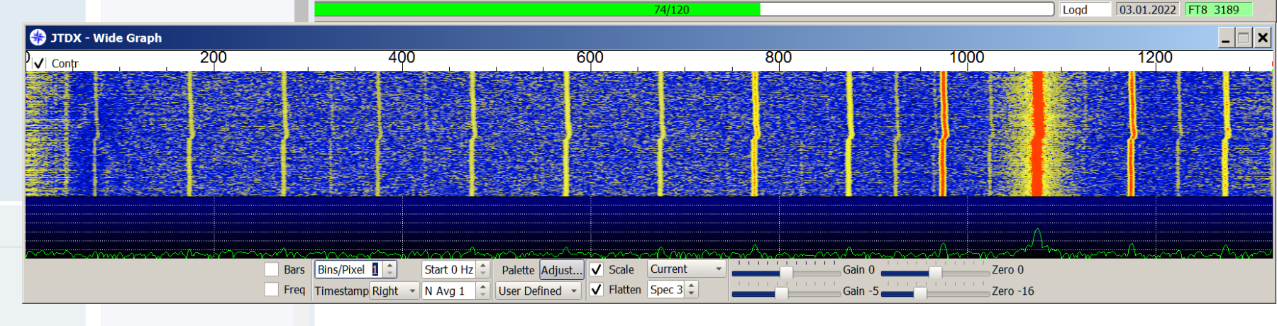

в общем без стабилизации опоры Si5351 - бесполезное занатие... любой чих и частота плывет.
вышел в другую комнату - сдвинулась, вернулся - сдвинулась, руки на клаву положил - сдвинулась, зевнул - сдвинулась....
сижу не двигаюсь... жену в комнату не пускаю.... но декодов пока нету, хоть и идет довольно ровно сигнал.

Я когда под Красноярском жил за 50км смотрел на вебсдре голую si570 + 3 элемента на 144
