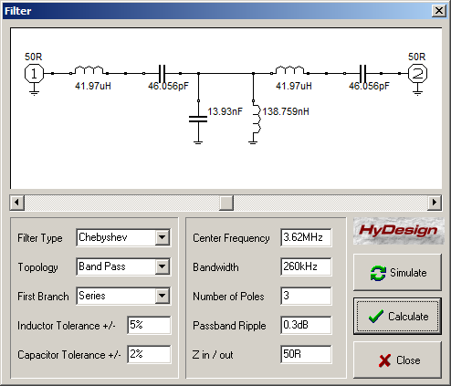

Построил в RFSimm99
80m.rar
(1.07 КБ) 260 скачиваний
В принципе, всё то же самое можно и в RFSimm99 сделать.
Начало такое же:

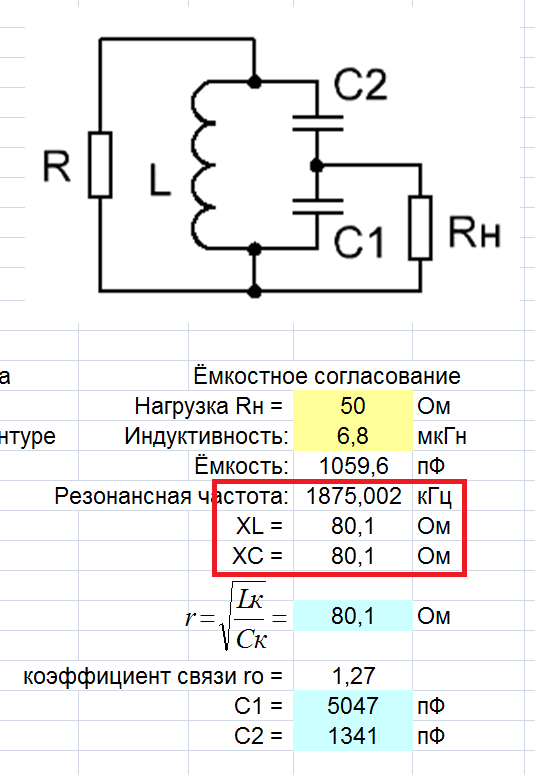

Формулы расчёта для 3-контурного фильтра с одинаковыми индуктивностями и нагрузочными сопротивлениями, а тут двухконтурный фильтр + согласующий контур на 1,5 кОм.

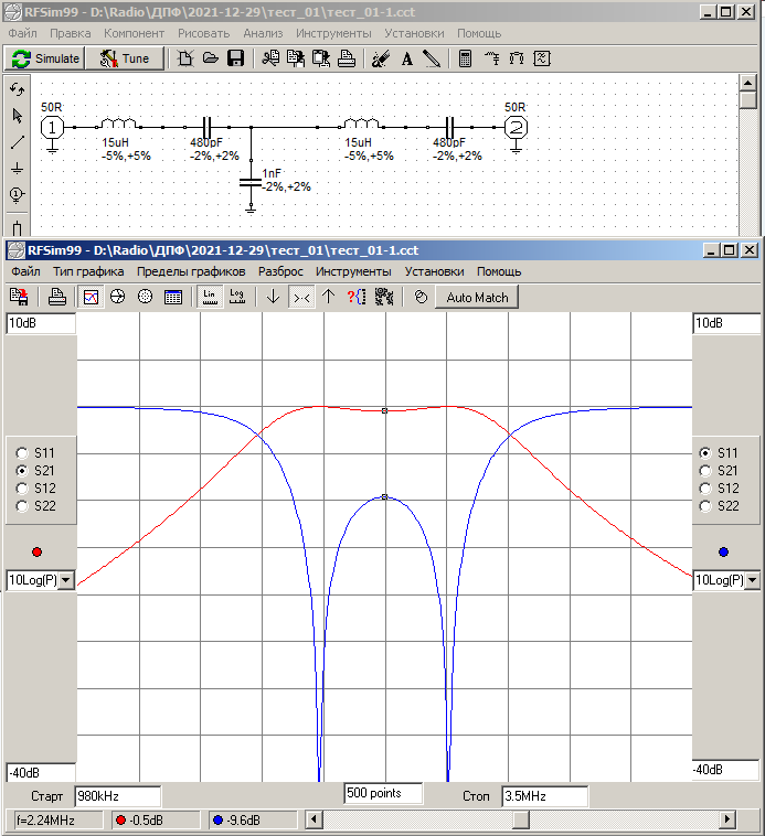

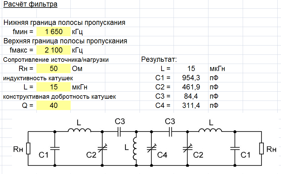

Допустим, я хочу разработать фильтр да стандартных дросселях на полосу 1650...2100 кГц.
Нагрузка 50 Ом.
У китайцев есть два типа наборов аксиальных дросселей типоразмера 0410 (0,5 Вт)
- обычный (12 значений) 1.0, 4.7, 6.8, 10, 22, 47, 68 мкГн,
100, 220, 330, 470 мкГн, 1.0 мГн.
- расширенный (20 значений) 1.0, 2.2, 3.3, 4.7, 6.8, 10, 15, 22, 33, 47 мкГн,
100, 150, 220, 330, 470, 680 мкГн, 1.0 мГн, 2.2, 3.3, 4.7 мГн. Последний ряд явно не нужен.
Задаём исходные данные
Моделируем
(7.46 КБ) 0 скачиваний
Смотрим
тест_01.rar
(208.65 КБ) 250 скачиваний

От китайцев параметр Q точно надо 20 задавать.

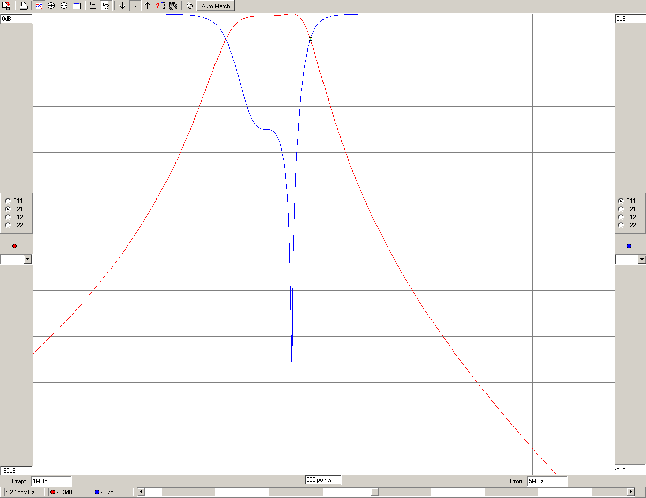

Сообщение ru0aog » 30 дек 2021, 12:33

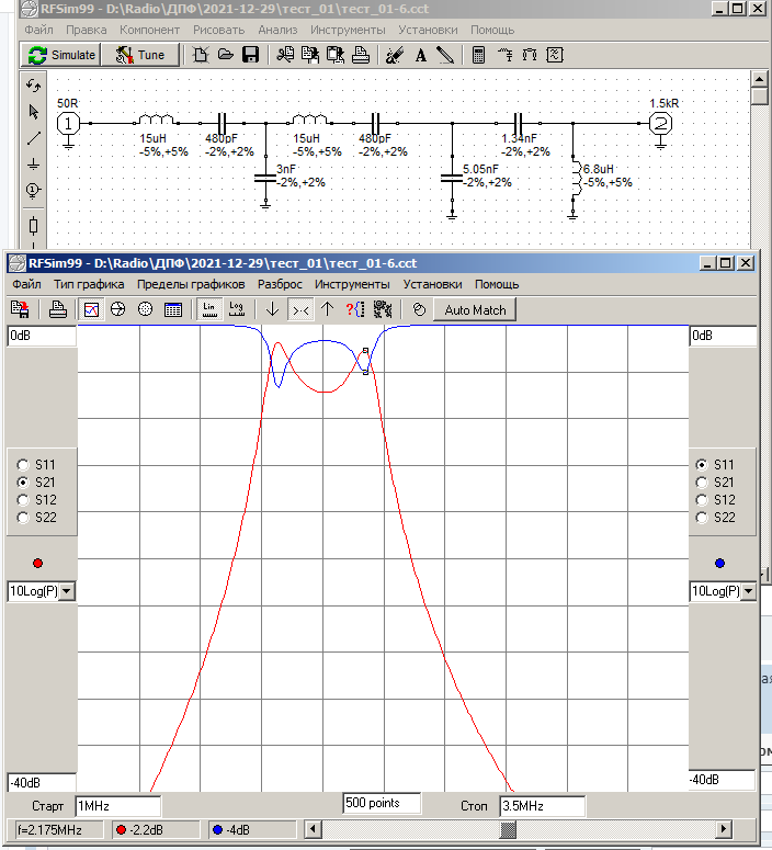

Но это трёхконтурный фильтр на 50 Ом, а я бы хотел один порт согласовать на 1500 Ом.

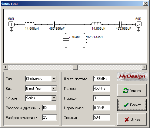

Запускаем RFSimm, вводим параметры, и меняя неравномерность в полосе, подбираем требуемую индуктивность
Подправляем ближе к стандартным номиналам и убираем вертикальную катушечку
И тут в согласовании что-то пошло не так...
Видимо я неправильно написал логику программы.
Надо было основным условием ставить согласование контура на импеданс 100 Ом.
Правим расчёт
Дорисовываем схему в модели
Уже что-то.
тест_02.rar
(126.24 КБ) 226 скачиваний

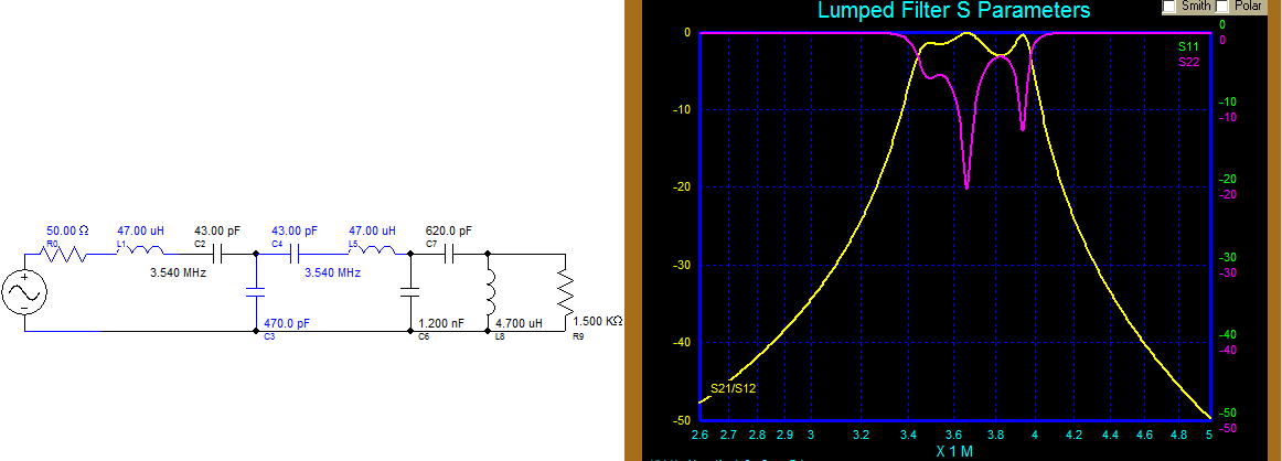

тогда я вот про этот говорил
1500 -> 50 Ом на 80 м

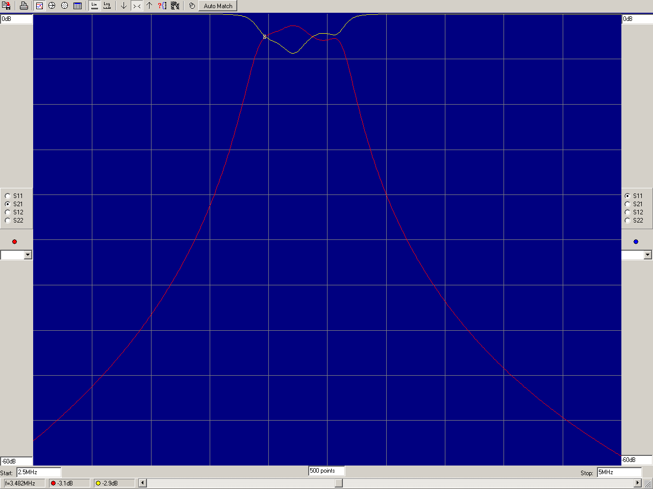

Сообщение ru0aog » 30 дек 2021, 12:46
И ещё немного пошаманив получил вот это
тест_01-7.rar
(126.24 КБ) 248 скачиваний
