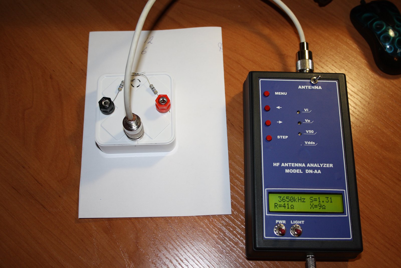

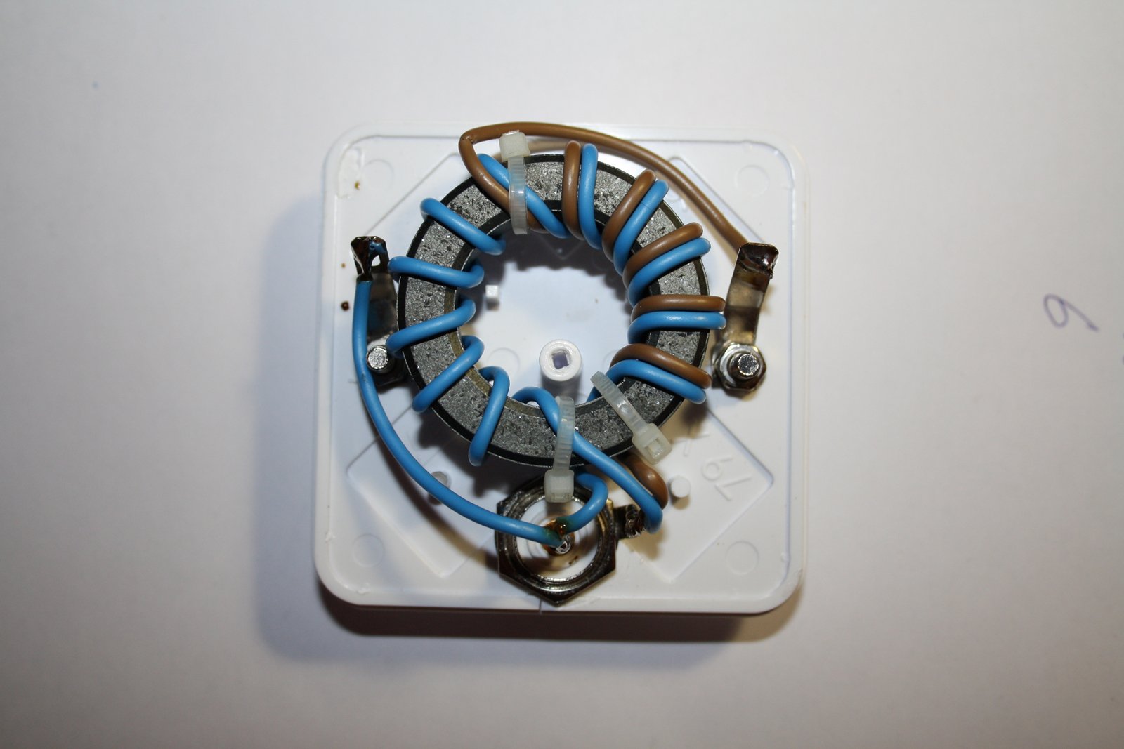

cwmax, у Вас вообще все хорошо! Выбирайте любой вариант из ABC/ABD/ACD длина полевки ~42м, на концах (точка питания антенны) можно сразу балун вешать, хотя бы такой
углы на оттяжках (тросиках) сделайте, тогда и влияние от столбов ЛП минимальным будет
Вот как все это дело звучало (один угол на лоджии, два других на деревьях в 5-7 метрах от которых были фонарные столбы уличного освещения)

Кольцо с какой магнитной проницаемостью использовать для балуна? Имею ввиду отечественный феррит М1000, 1500, 2000, 2500.

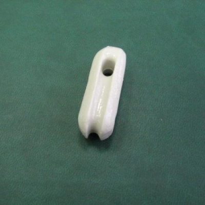

До Вашей рекомендации предполагал, что по углам кабель проведу через изоляторы фарфовые
Кабель пропущенный через изолятор зафиксирую зажимами

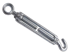

Натяжение обеспечу талрепами
Талрепы к изоляторам скорее всего стальным троссиком, также через зажим.
