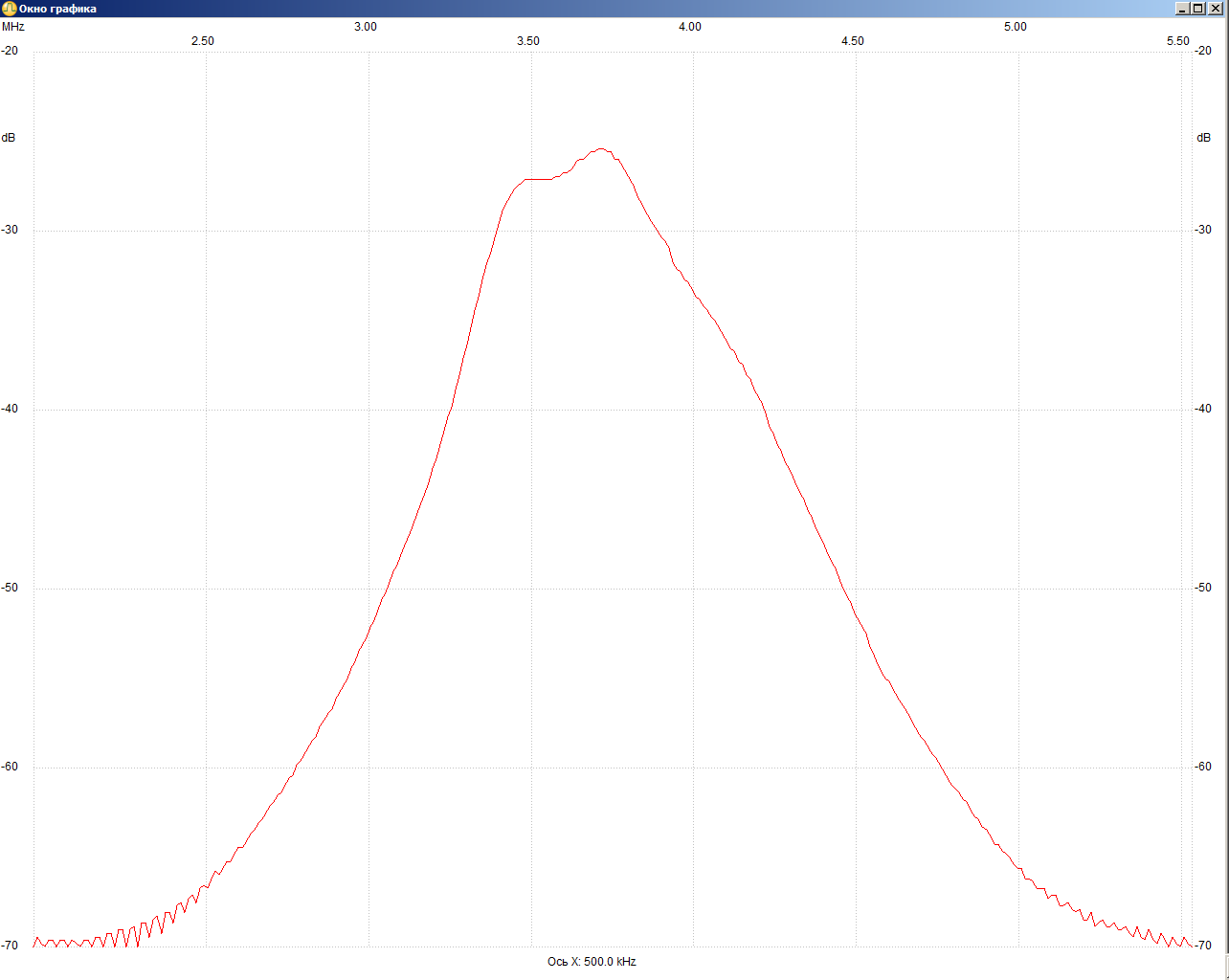

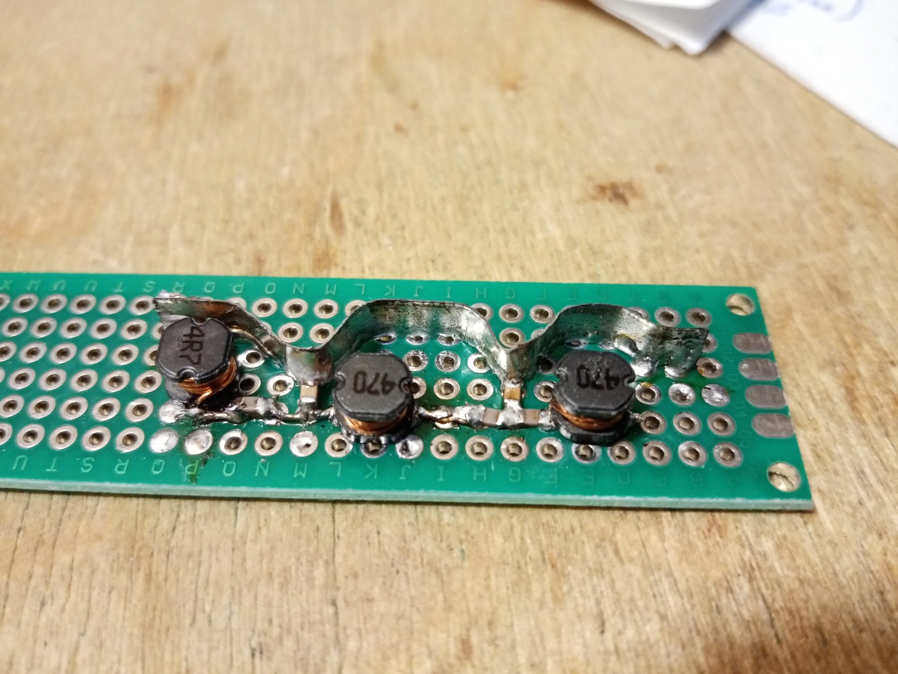

Вот интересно, если сделать ДПФ без настроечных элементов, сразу из SMD-компонентов - что получится?
:D
Как раз пришла мне книжечка с конденсаторами 0805 и несколько полосочек дросселей.
пробую вот эту схему
Так как высокоомный щуп я так и не нашёл, а переделывать лень :) то выход просто подключил через резистор 1к5 (последовательно).
Будут потери, зато рассогласования не будет.
Наляпил.
Полосочка жести в качестве земли
Померил
Оно, конечно немного попало в желаемую полосу, но настраивать надо, да :)

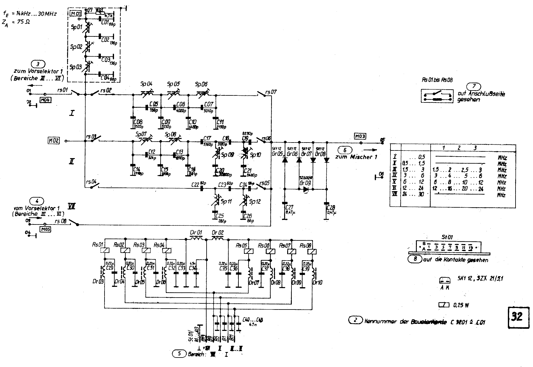

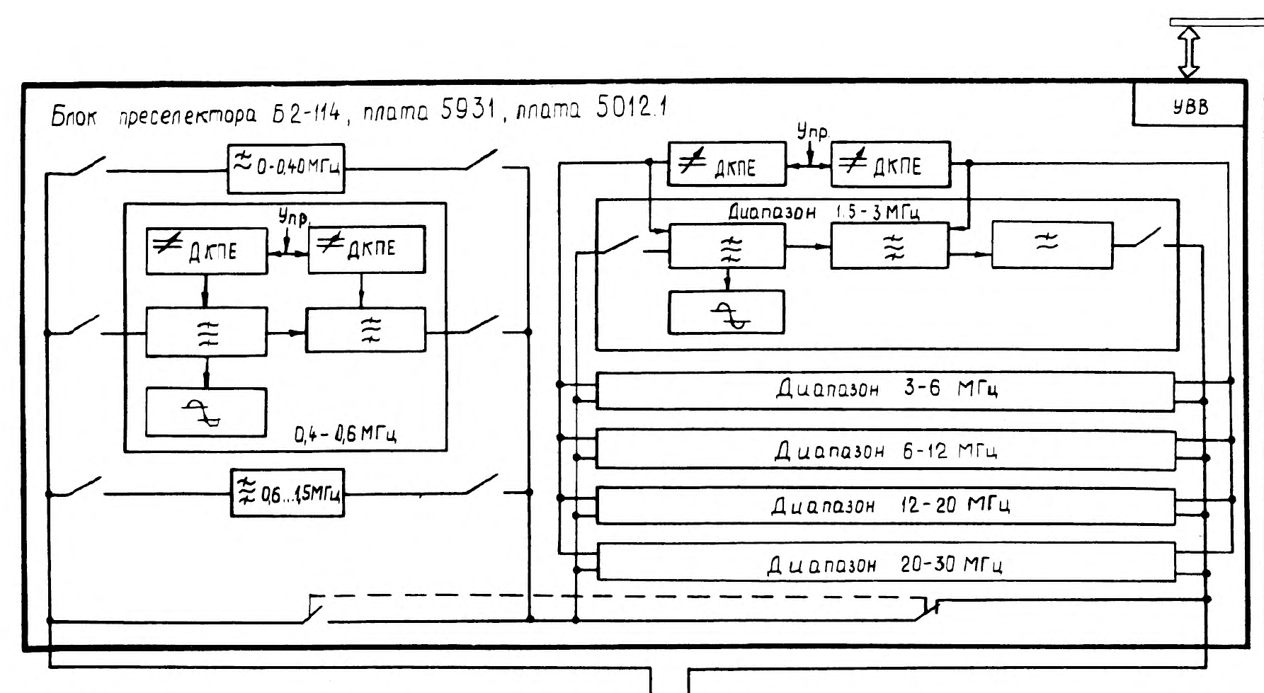

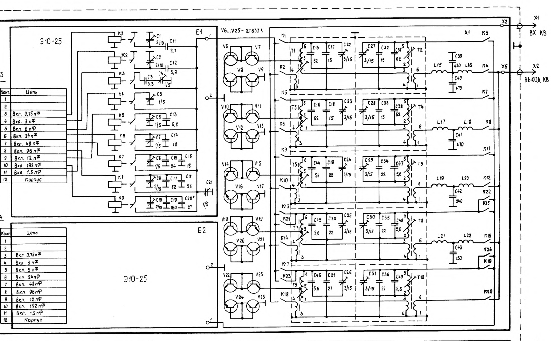

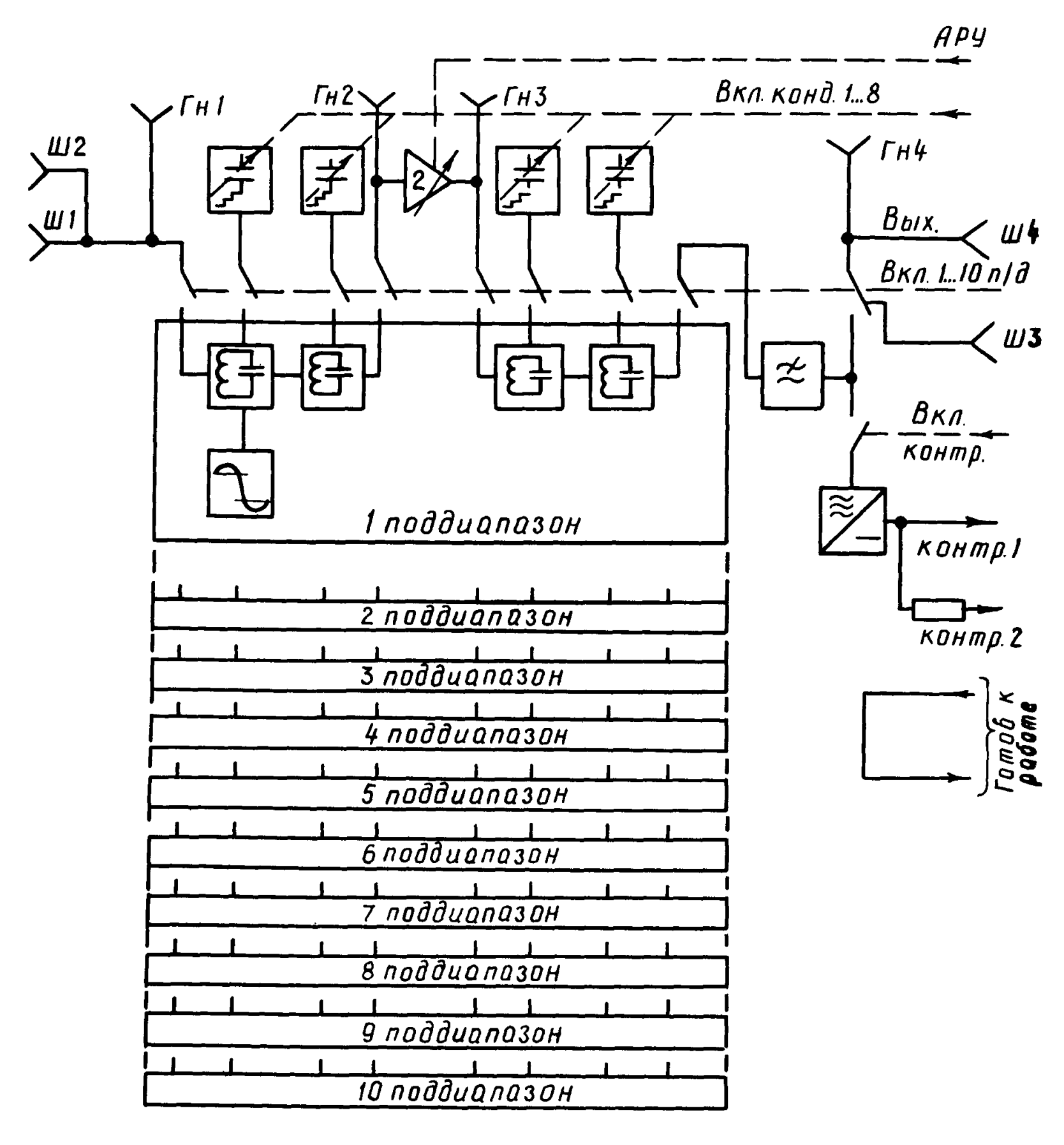

Диапазонный полосовой фильтр
Сообщение ru0aog » 29 дек 2021, 12:36
В той же "Бригантине" (или Р-170П) ДПФ-ы переключаются только релюхами.
И не просто переключаются ДПФ-ы, а собирается индивидуальный фильтр на каждую частоту :)
В зависимости от частоты подключаются настроечные конденсаторы с шагом 0,75 пФ
Блок-схема преселектора Бригантины

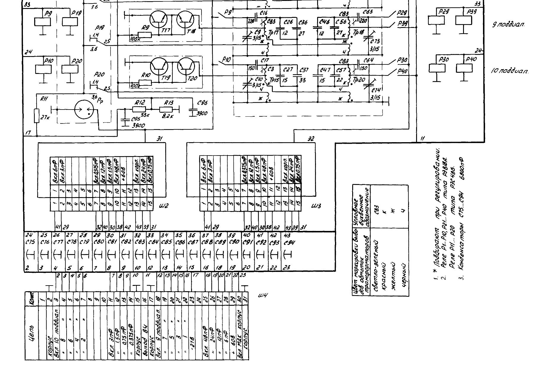

Что почти целиком повторяет схемотехнику "Вспышки" Р-160П.
Но Вспышка побольше размерами, и, соответственно, поддиапазонов больше и шаг настройки ёмкостей мельче - 0,375 пФ.
И тоже везде релюхи, никаких пинов :)
Блок-схема преселектора Вспышки
Одно время была мысль просто взять и купить этот блок, подключиться,
и получить заводской ДПФ во фрезерованном корпусе с очешуительной экранировкой.

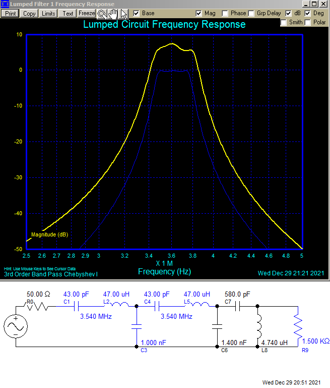

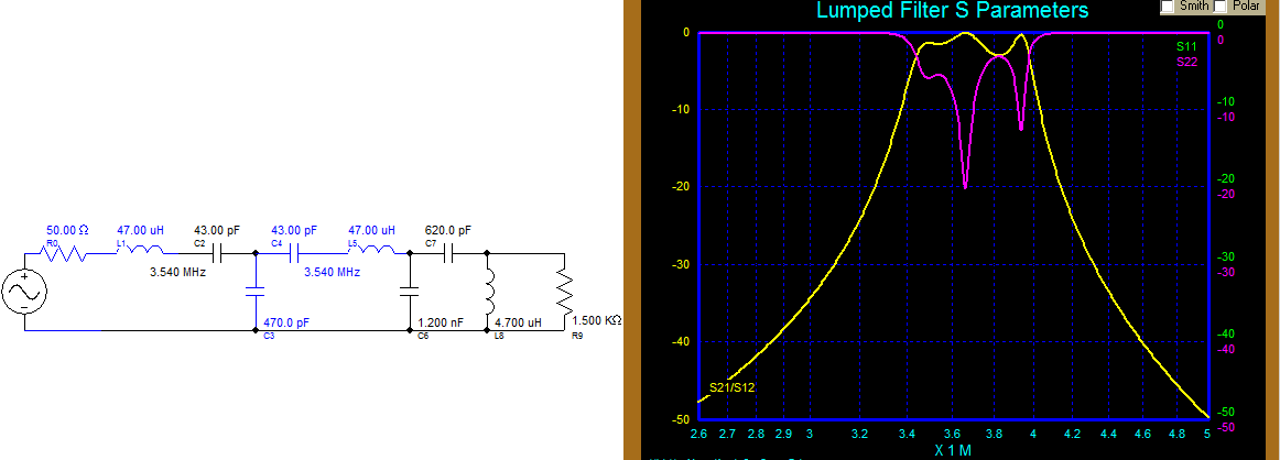

Сообщение ru0aog » 29 дек 2021, 17:00

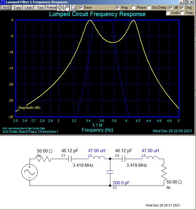

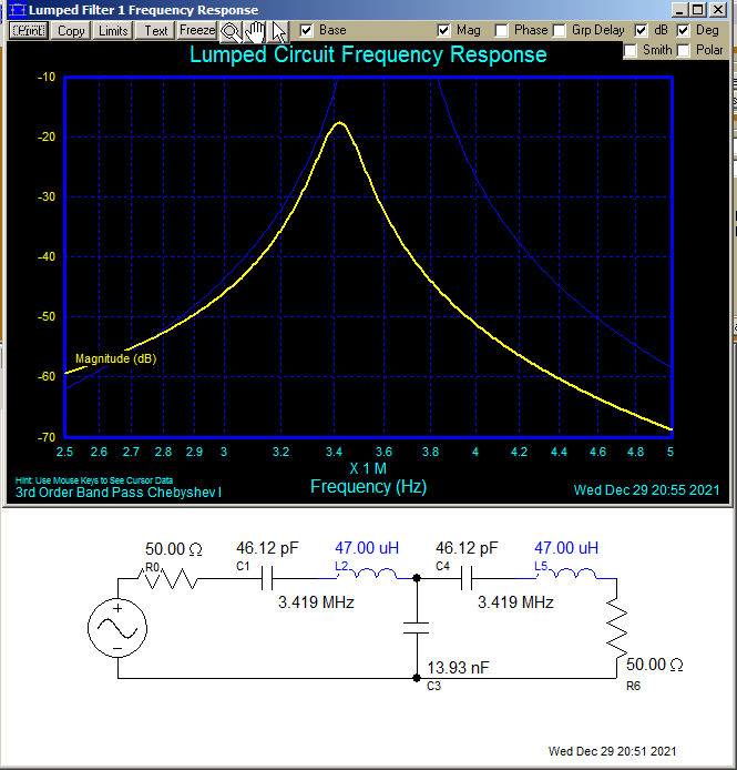

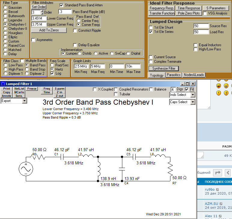

Пробую повторить ход расчёта, чтобы получить такой же ПДФ, как у US5MSQ.
Допустим, сначала я захотел фильтр 3-го порядка по Чебышеву. 3490...3750 кГц.
Генерируем

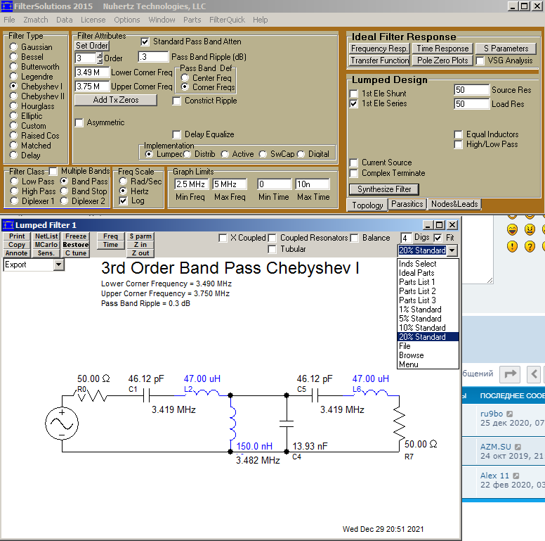

Потом назначаем катушки из стандартного ряда 20%
Смотрим АЧХ, уехала немного
Убираем среднюю катушечку, и получаем огромное затухание.
Фильтр из третьего порядка превратился во второго.
Оставшийся средний конденсатор определяет связь между контурами.
Например, 200 пФ - горбы вон как разбежались
Последний раз редактировалось ru0aog 29 дек 2021, 17:24, всего редактировалось 2 раза.

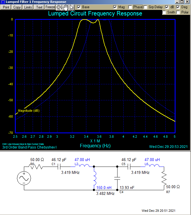

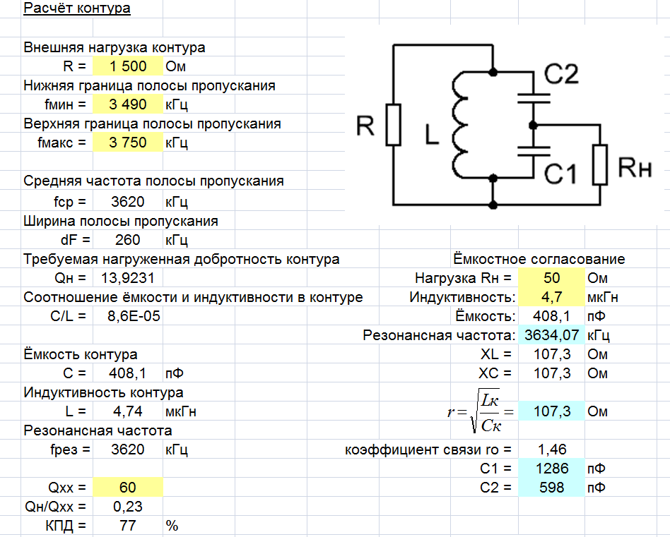

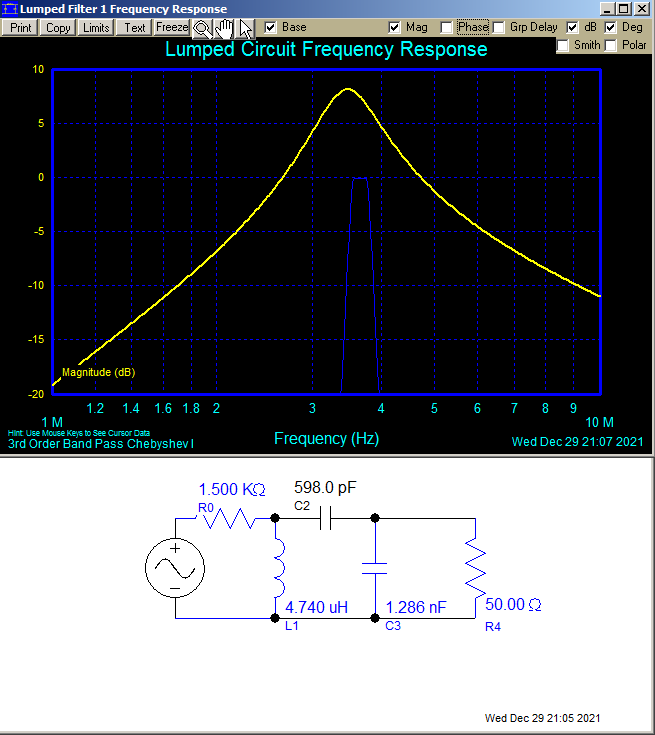

Сообщение ru0aog » 29 дек 2021, 17:13
Сведём горбики вместе так, чтобы получилась площадка по нашей полосе

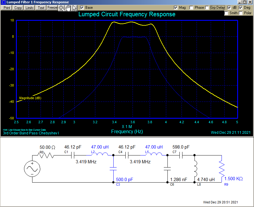

Теперь надо согласовать 50 Ом с одной стороны и 1500 Ом с другой.
Сделаем это при помощи ещё одного контура и ёмкостного делителя
Не то, чтобы эти расчёты были правильные, но... в общем, файл во вложении :)
расчет контура.rar
(106.73 КБ) 202 скачивания
Моделируем сначала согласующий контур отдельно
Хм, попал :) И даже что-то согласовалось.
Рисуем его к основному фильтру
Ба! Получился трёхконтурный ПДФ с согласованием.
Теперь осталось привести номиналы к стандартным значениям и вогнать в полосу.
Например так
