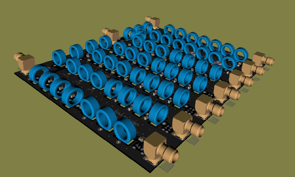

Сообщение R2AJI » 07 ноя 2021, 19:00
Ох парни, как бы не пришлось вызывать санитаров при изготовлении новой версии фильтров :)

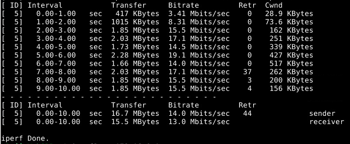

Сообщение R2AJI » 15 ноя 2021, 15:15
Итак, наконец-то удалось провести интернет по проводам!
Теперь результаты iperf3 выглядят так:
Что есть НАМНОГО лучше, даже, не побоюсь этого слова, на порядок.
Сегодня только первый день, посмотрим как там со стабильностью.

Сообщение Korff » 15 ноя 2021, 17:45
Днём вообще идеально, вечером небольшие фризы есть, но это в десять раз лучше чем было)
