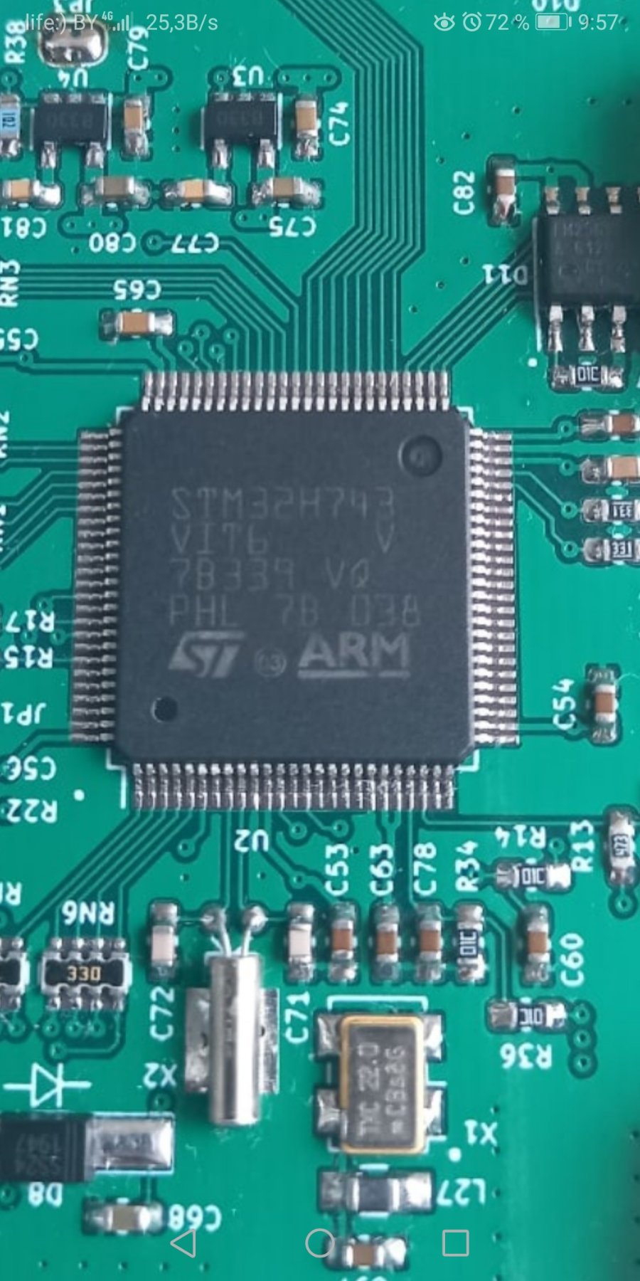

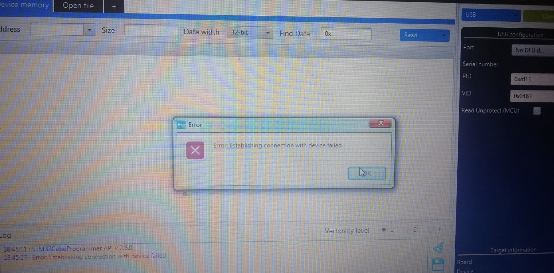

Первая прошивка. МК с литерой V. Перемычки J1 и J3 запаяны. Подключаю к ноуту - в диспетчере задач определяется новое устройство. Запускаю ПО. Выбираю "USB". На жимаю Коннект - не коннектится. Питание со стабов 3,3В есть. Залипух на МК нет. Пробовал для прошивки версии ПО 2.4, 2.5 - результат один и тот же.
Что ещё может быть? Или пермеркированный МК попался?

JoyJo, а Вы точно уверены, что V или все таки Y?
Сообщение JoyJo » 28 сен 2021, 10:03
Написана, определённо, литера V. Брал по ссылке на али из первого поста темы.

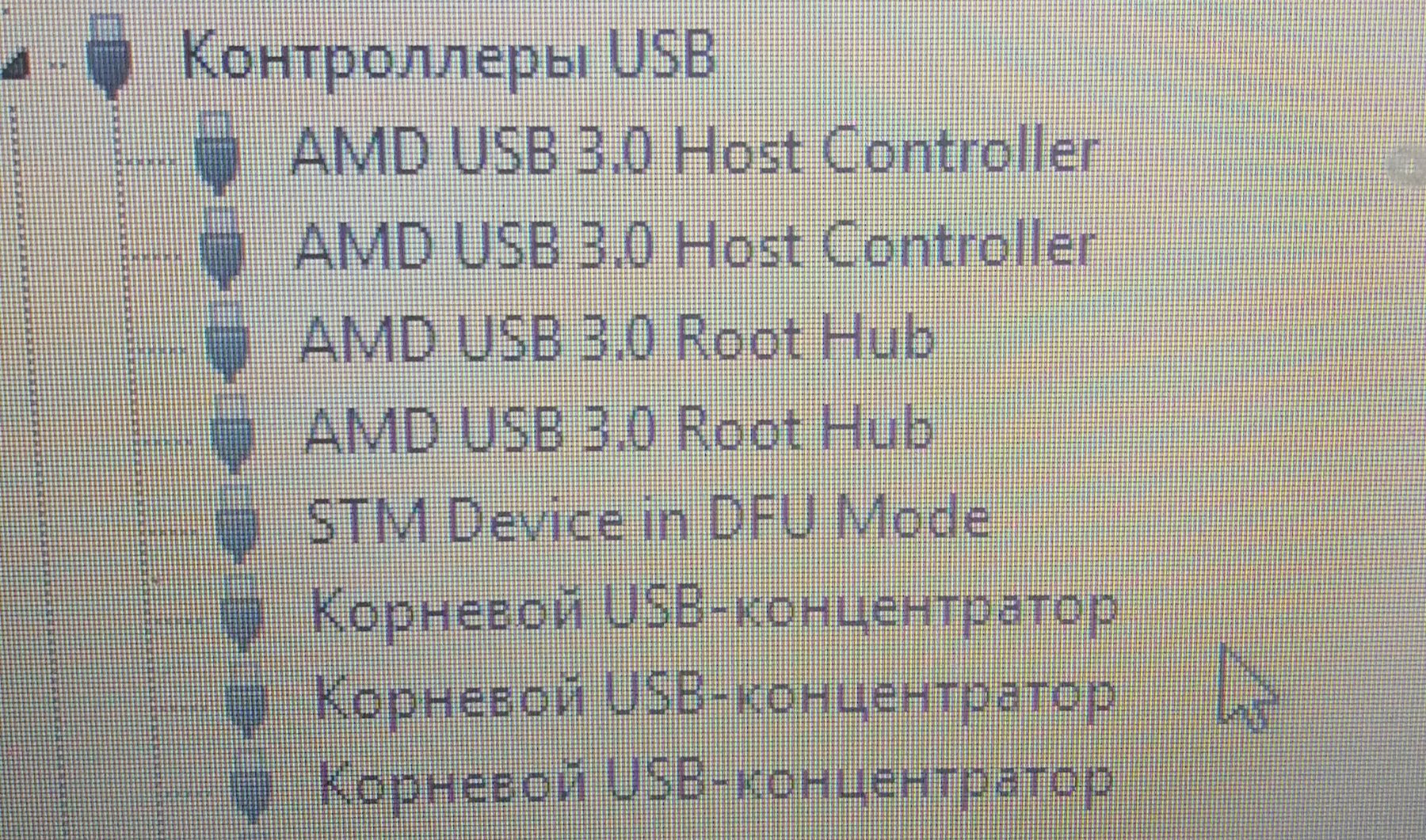

Залипух точно нет - под микроскопом проверял. Новое устройство в диспетчере задач определяется с точно таким же именем как в инструкции по прошивке. Никаких ошибок с ним нет. Пробовал два кабеля USB - результат такой же. В ноуте использую порт через который всегда шил МК. Винда 7-ка 64-ая. Пробовал как с подключённым акб так и без него. Единственное, светодиод индикации зарядки пока не запаян.

Нужна версия 2,6,0. На более ранней у меня тоже не видит.

Что-то не так. Пробую и 2.6 версию, и 2.8. Прога не видит МК.
В диспетчере устройств всё определяется.

Проверил: все питающие напряжения есть, земли - есть. С USB разъёма всё прозванивается до ножек МК. На кварцевом резонаторе напряжение есть. Оба стаба 3,3В работают.
При подключении через DfuSeDemo - устройство определяется как и в Диспетчере устройств.

В общем, танцевал с бубном.
Через DFU File Manager конвертировал прошивку 1.10c.hex в 1.10c.dfu и через DfuSeDemo прошил таки!
