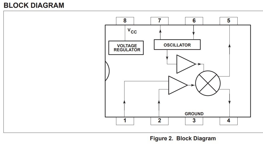

А почему возникла необходимость заменить стабилизатор с 6 на 8 вольт? не встречал, чтобы кто-либо жаловался на стабилизатор или недостаточное напряжение. у вас тогда и настройки каскадов всех поплывут(которые по схема автора на 6 в).

Скорее всего для повышения чувствительности. Больше никак. Хотя не стал бы менять на 8 вольт. Для SA612 это питание предел. Можно приподнять напряжение диодом. Не так критично будет. Как я писал выше, сегодня на сороковке поймал двух корреспондентов, но очень слабенько. На восьмидесятке вообще 0. Другие диапазоны не трогал. Жду вечера, может часиков в 8 что то вылезет. Вообще у Сергея Эдуардовича Беленецкого на форуме коллеги выкладывают доработки. Парочку я оттуда взял, буду внедрять.

согласен, но только по отношению к SA612.Криворукий писал(а): ↑01 сен 2021, 18:28Нет смысла менять стабилизатор. У SA612 встроенный стабилизатор напряжения.
возможно имеет смысл вообще разделить питание 4053 от 6 в и уже с ним, с питанием для 4053, играться и пробовать, т.к. для разных производителей 4053 напряжение питания брать нужно разное : 6-7-8 в. у меня есть разные 4053 и вот на них я заметил, что уровень сигнала на их выходах при разных Uп разный. Сопротивление открытого перехода у 4053 от разных вендоров разное, в разы отличается. Беленецкий писал об этом где-то.
