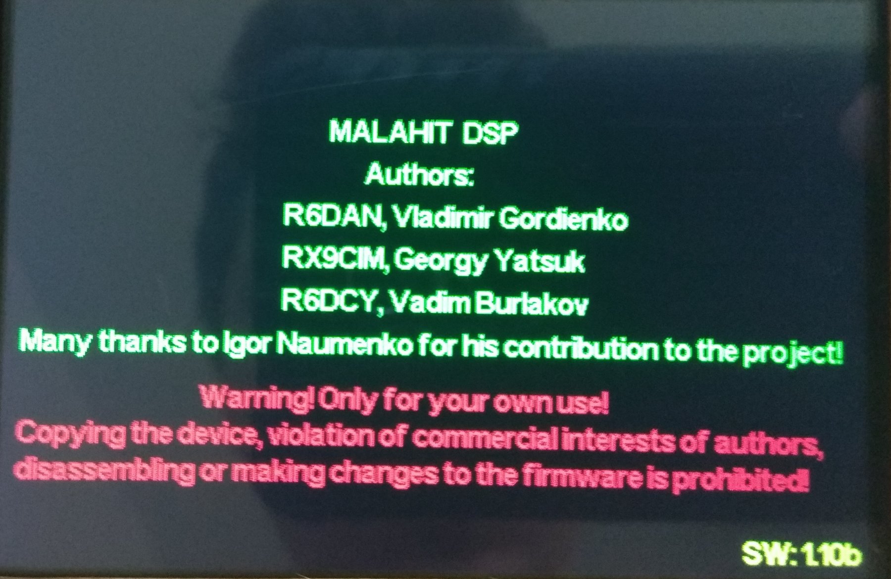

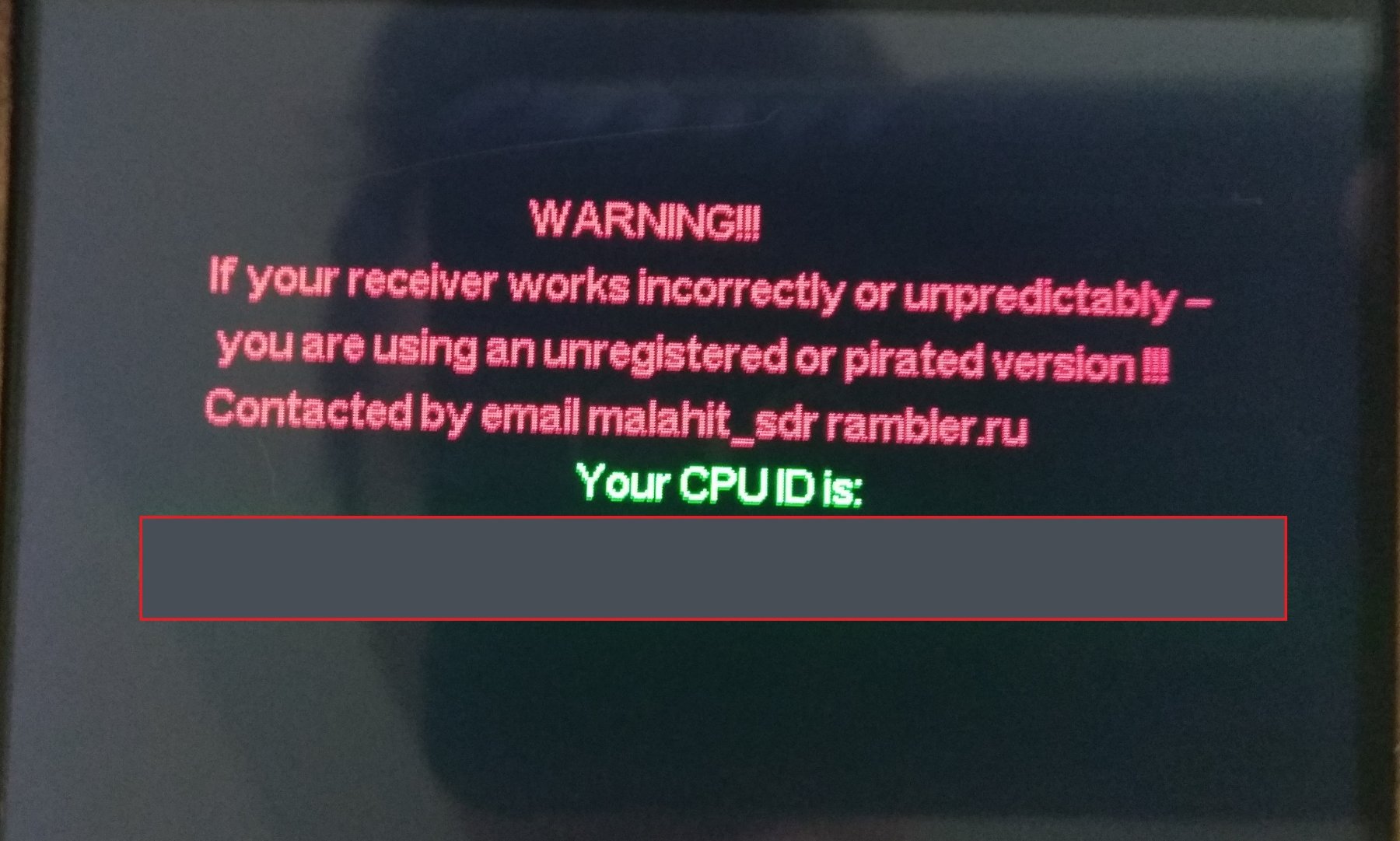

Ещё вопрос к знающим - а так и должно быть при включении или я слишком рано обновил прошивку? Я скачал, прошил, потом оплатил и получил ключ. Подождал сутки и прошил снова. Сначала глючил страшно приёмник как и говорили. После перепрошивки глюки исчезли но надпись на вступительном экране не изменилась.

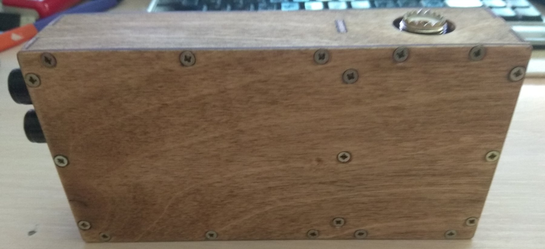

Кстати переделал корпус. Теперь внутри 2 банки размера 18650 по 3Ач. Правда плата по прежнему крепится на термоклей, ну и ладно об этом только я знаю. Ой я это вслух сказал.

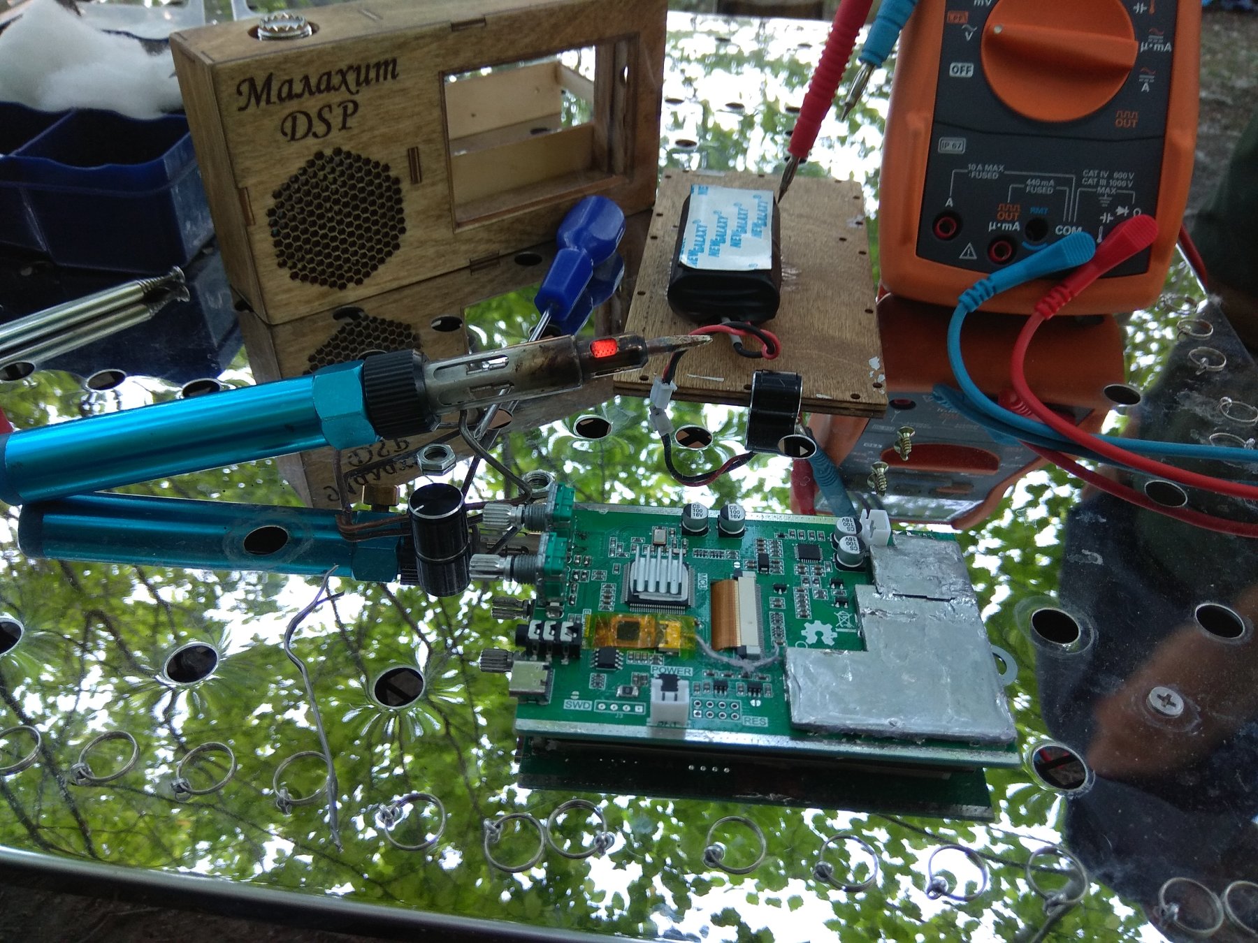

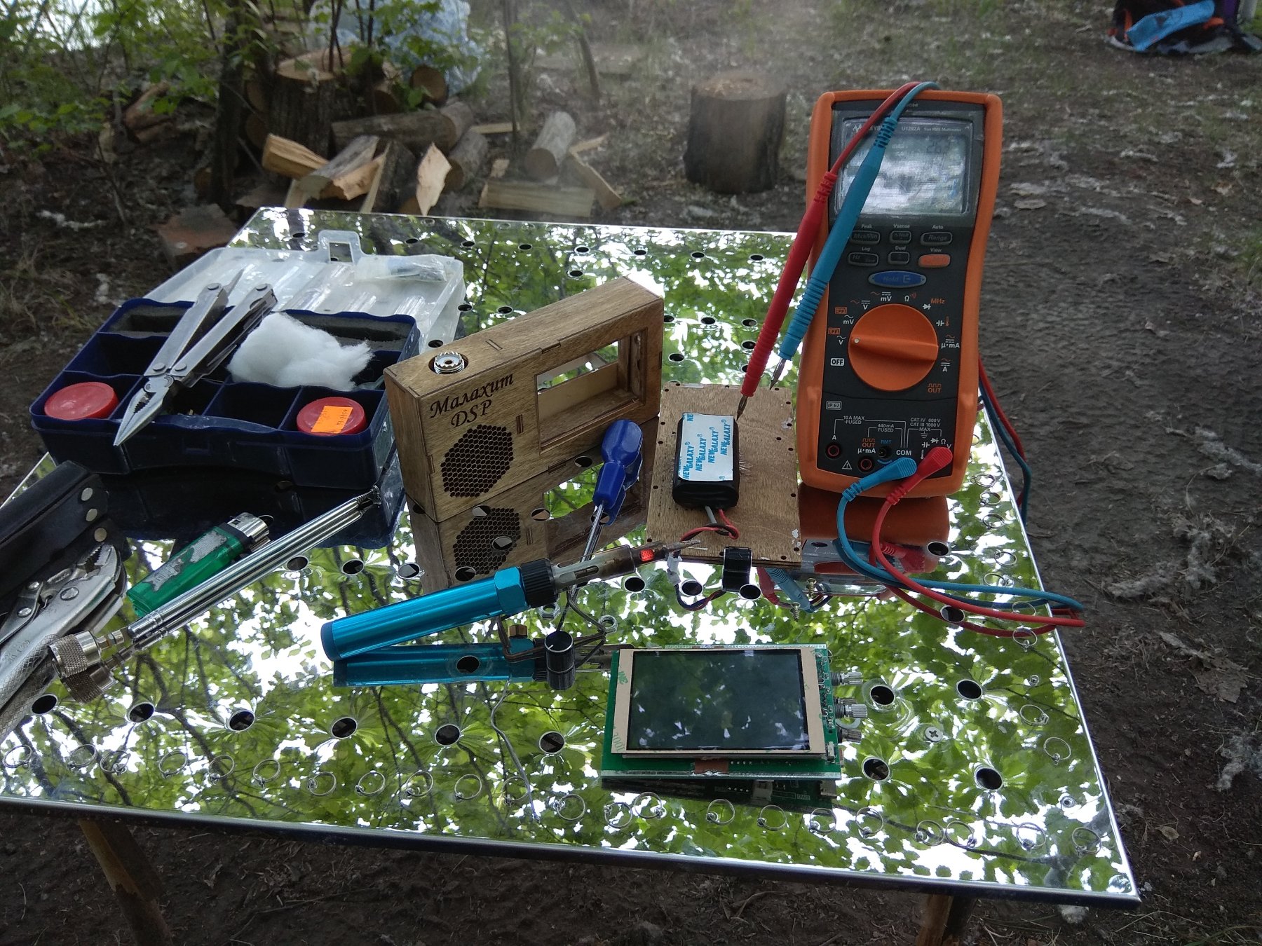

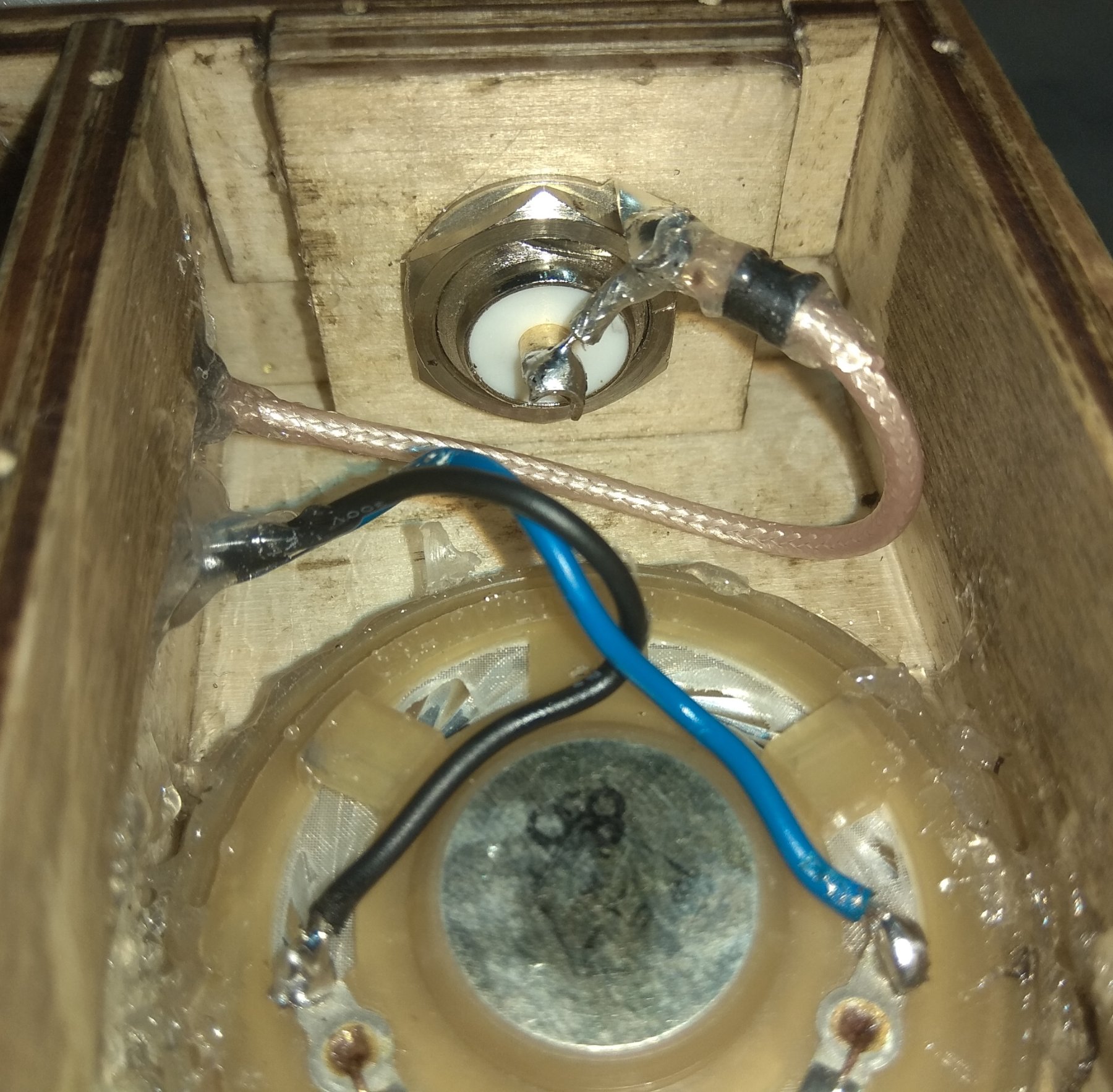

Прошу прощения за дабл пост, но сегодня пришлось ремонтировать приёмник в полях)))
Сломались энкодеры.

1 - входное сопротивление приёмника 29 Ом, это нормлаьно?

Извините, я неправильно выразился. Не входное сопротивление, а сопротивление постоянному току на входе. У меня разъём припаян через провод. В полях паял проверил не закоротил ли. И намерил на входе 29 Ом.
Если посмотреть на принципиальную схему, то видим буквально четыре корпуса. Пару диодных сборок, резистор и коммутатор. Подозреваю что кто-то из них отъехал)

1 - 29 Ом в обе стороны это конечно неправильно. Заменил на новую. В одну сторону у неё примерно 60 Ом плавает значение. В другую сторону 2к примерно тоже плавает. Результат - меньше просадка сигнала, чуть выше уровень. Самое страшное что родная PE4259 также исправно переключалась и если бы не измерил то и не заметил бы.
