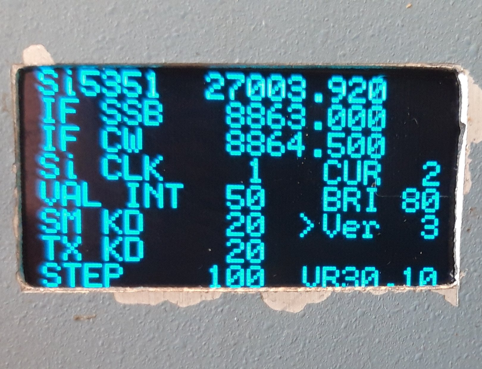

Выставить частоту опорника 8.865.500(ловить блох по последней цифре нет нужды). Приёмника с цифровой шкалой то же не нужно, просто можете не поймать сигнал опорника. У вашего синтезатора есть возможность выдавать опорную частоту, на выходе обозначенном как BFO. Автором трансивера предусмотрено такое подключение, удалите(хотя бы на время) резонатор и его обвязку, в меню синтезатора установите частоту BFO, равную 8865500. Но прежде всего если есть частотомер, то настройте сам синтезатор, согласно инструкции, там она не сложная. В меню "накручиваете" с помощью энкодера, частоты BFO , LSB= 8865500, USB=8868550, CW=8865500, PSK= 8867020, потом по частотомеру подключенному на выход VFO , устанавливаете частоту опорного генератора синтезатора 27000000 или 25000000, какой кварц установлен в синтезаторе, следующий этап, это установка режима работы синтезатора. То есть частотный план VFO, так как у вас синтезатор то нет нужды устанавливать традиционный частотный план, на низких диапазонах VFO+ПЧ, на высоких VFO-ПЧ, установите для всех диапазонов VFO+ПЧ. Всё на этом настройка синтезатора завершена, и вы можете начинать приятно проводить время прослушивая НАМосапиенсов.

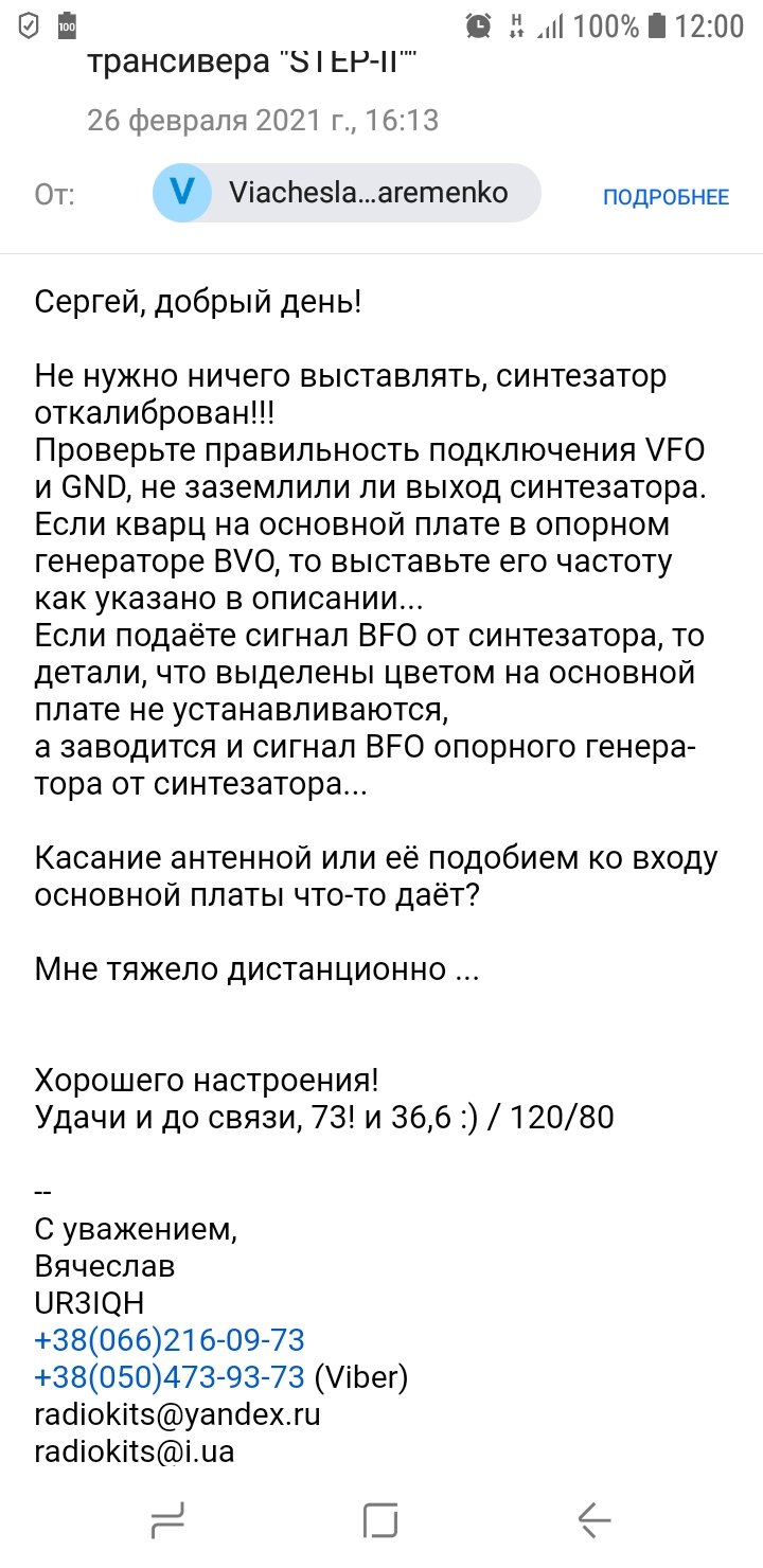

Вот письмо от Вячеслава. и меню синтезатора. Скачал Soundcard Oscilloscope, но видимо что то надо в настройках выставлять. Частомером из этой программы можно опорник настроить?Криворукий писал(а): ↑01 мар 2021, 23:36Alex 1, в том и вопрос, что кроме тестера ничего нет. Частотомером можно было бы ОГ посмотреть, подключив к разъёму BFO на плате. Со слов ul-hant синтезатор настроен, поэтому скорее всего нужно прописать и включить в синтезаторе BFO, ну и отпаять на основной плате кварц и пару конденсаторов.

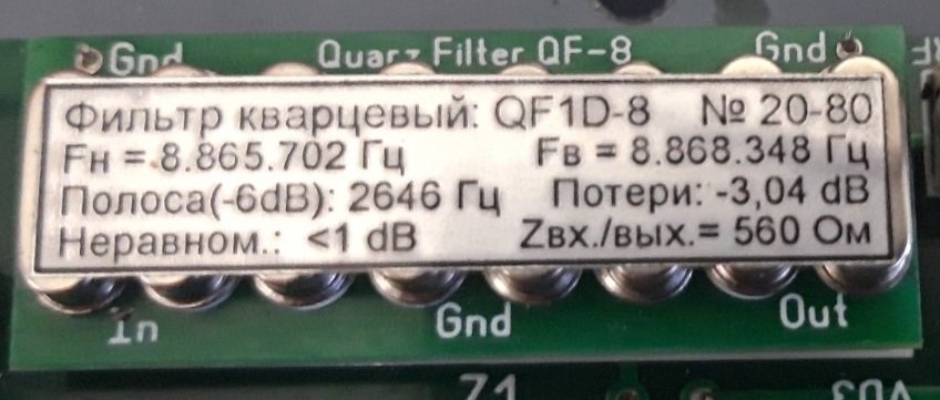

Есть собранная плата, есть кварцевый фильтр основной селекции, мало того, на этом фильтре есть наклейка со всеми необходимыми характеристиками
тут нам необходимы два значения:
Fн (частота нижнего ската фильтра) = 8 865,702
Fв (частота верхнего ската фильтра) = 8 868,348

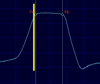

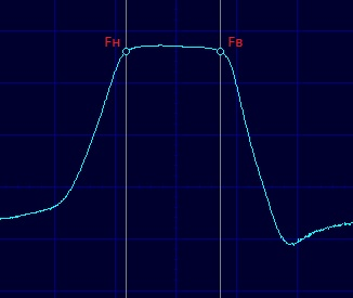

На картинке это выглядит примерно так
Вычисляем ширину полосы пропускания фильтра:
Fв - Fн = 8 868,348 - 8 865,702 = 2,646 кГц
На наклейке это значение написано по уровню -6dB, этой информации достаточно.
Имея эти данные нам достаточно настроить частоту опорного кварцевого генератора равной примерно
Fн - 200 Гц = 8 865,502 кГц.

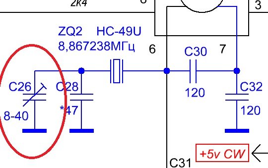

А так как это набор трансивера STEP-II, то значит кварцевый резонатор для опорного генератора при использовании данного кварцевого фильтра уже подобран, соответственно частоту опорного генератора можно выставить подстройкой C26
При правильной настройке на картинке это будет выглядеть примерно так
Желтая полоска - частота настройки опорного генератора.

Постом выше Александр уже начал вам описывать порядок действий и сделал нужные расчеты. Именно для этого я и просил вас сделать фото платы: нужно было видеть наклейку на кварцевом фильтре.ul-hant писал(а): ↑02 мар 2021, 17:35Из приборов только мультиметр MAS830, на работе выдали, старый компьютер с Виндовс ХР и 4 телевизора дома... всё!
