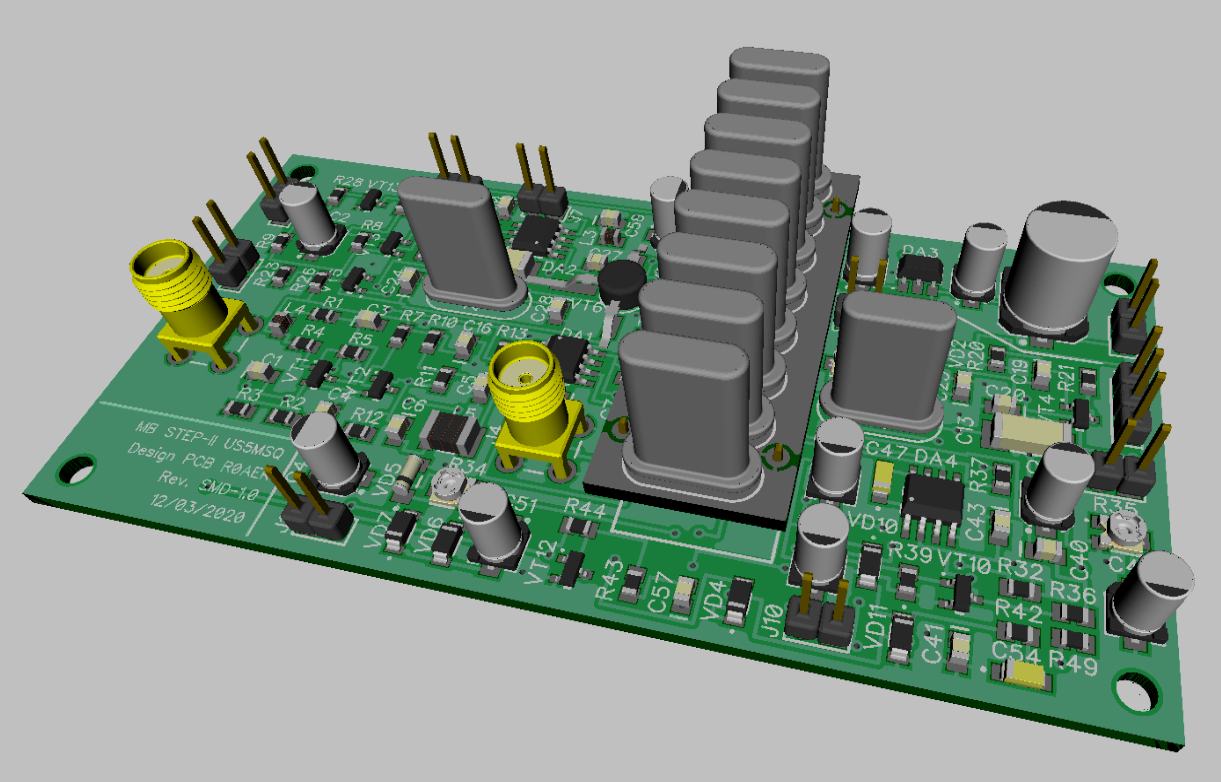

Сообщение R9OFG » 04 сен 2020, 19:02
Привет паяющей публике! Раз платка SMD варианта удалась, выкладываю герберы платки и платки модуля QER восьми кристального кварцевого фильтра, схему и перечень компонентов с типоразмерами, в планах упростить немного, а именно убрать с платки опорник. Так как сейчас есть.... в природе, не один вариант синтезатора восполняющего эту часть схемы
О следующих изменениях в платке SMD варианта буду тут информировать.
Вот думаю, может под размер платки ЕжикаS2 основную платку сделать.... Чтобы конструктивно было сопрягаемо? Теоретически реализуемо....
73!
73!
